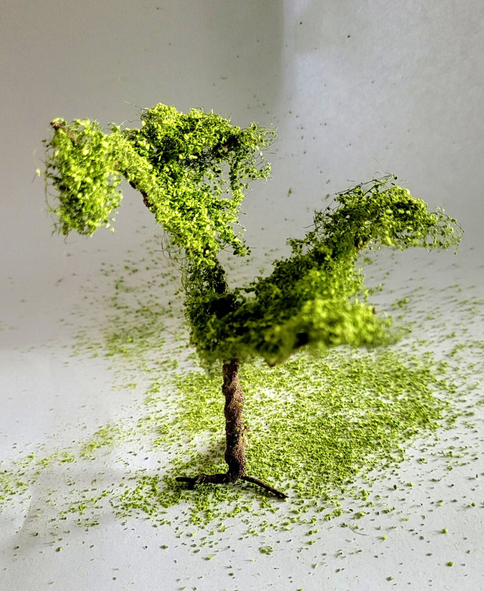

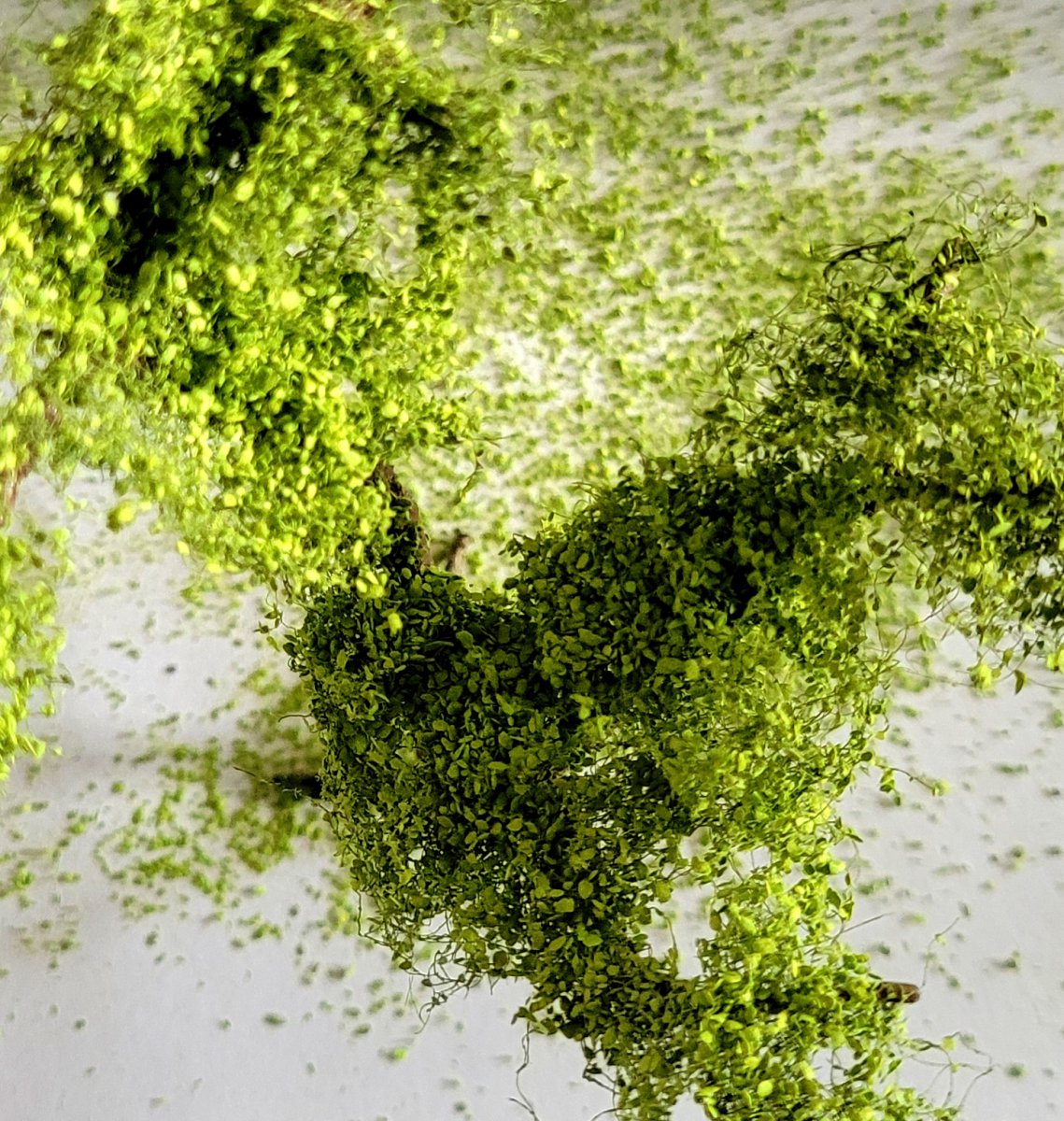

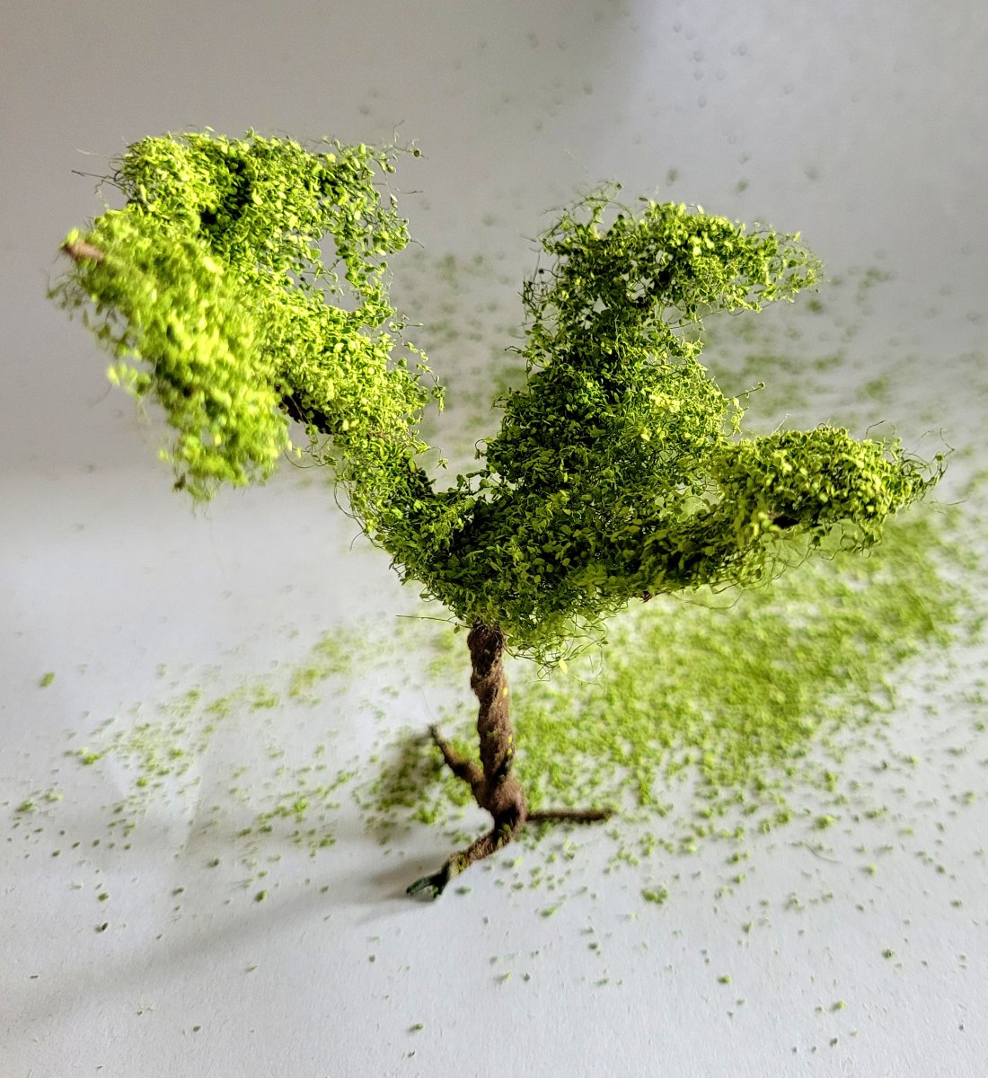

    En weer wat verder met de Boom Experimenten. Ik heb even vlug een klein boompje in elkaar gedraaid, stam en takken bruin gespoten, wat filterwatten heel dun uitgepluisd en groen gespoten, die in dunne plukjes op het boompje geplakt en ze bestrooid met Noch loof. Ik heb voorlopig alleen lichtgroen blad; middelgroen en donkergroen worden nog nageleverd.
    Het oogt nog verre van echt mooi, maar ik begin het een beetje te snappen.
    Van boven:

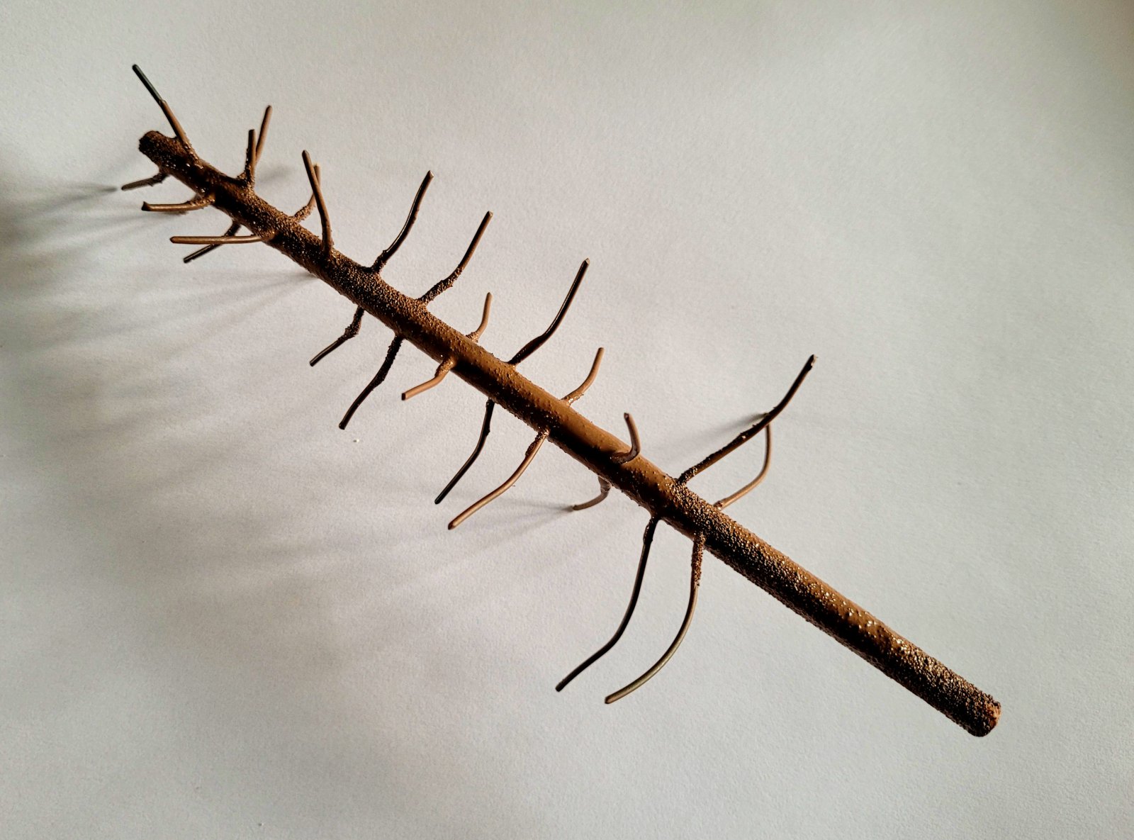

    Nog een manier, nu weer een naaldboom. Een rondhoutje, met gaatjes voor de 'takken', en bruin gespoten. De bedoeling is dat er lang statisch gras op de 'takken' komt te hangen, en daarna nog wat korter gras.
