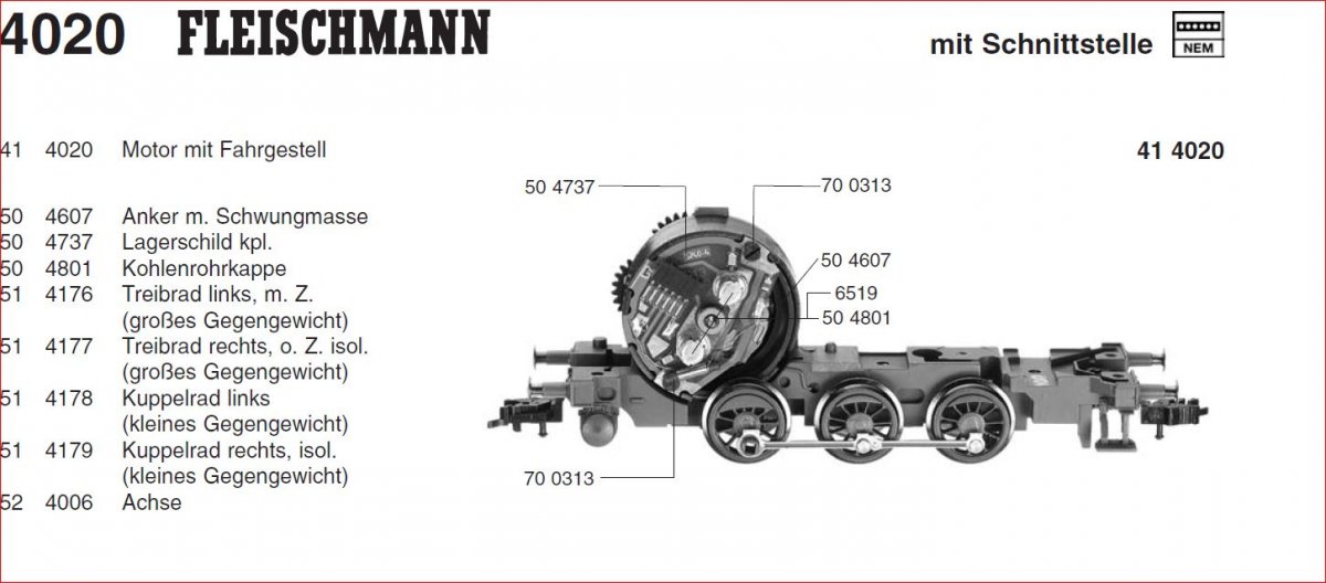

    niet uw type lok maar wel de motor denk ik

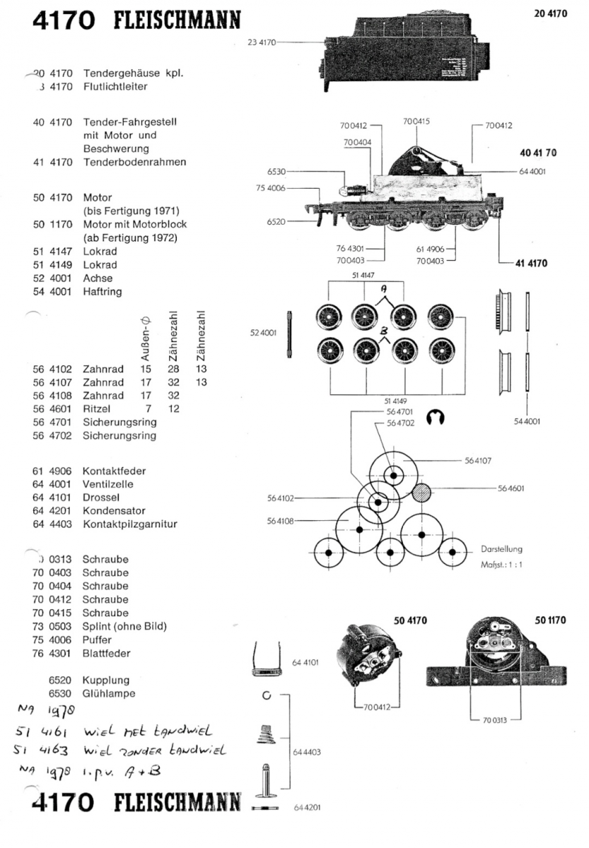

    Dit is de mijne:

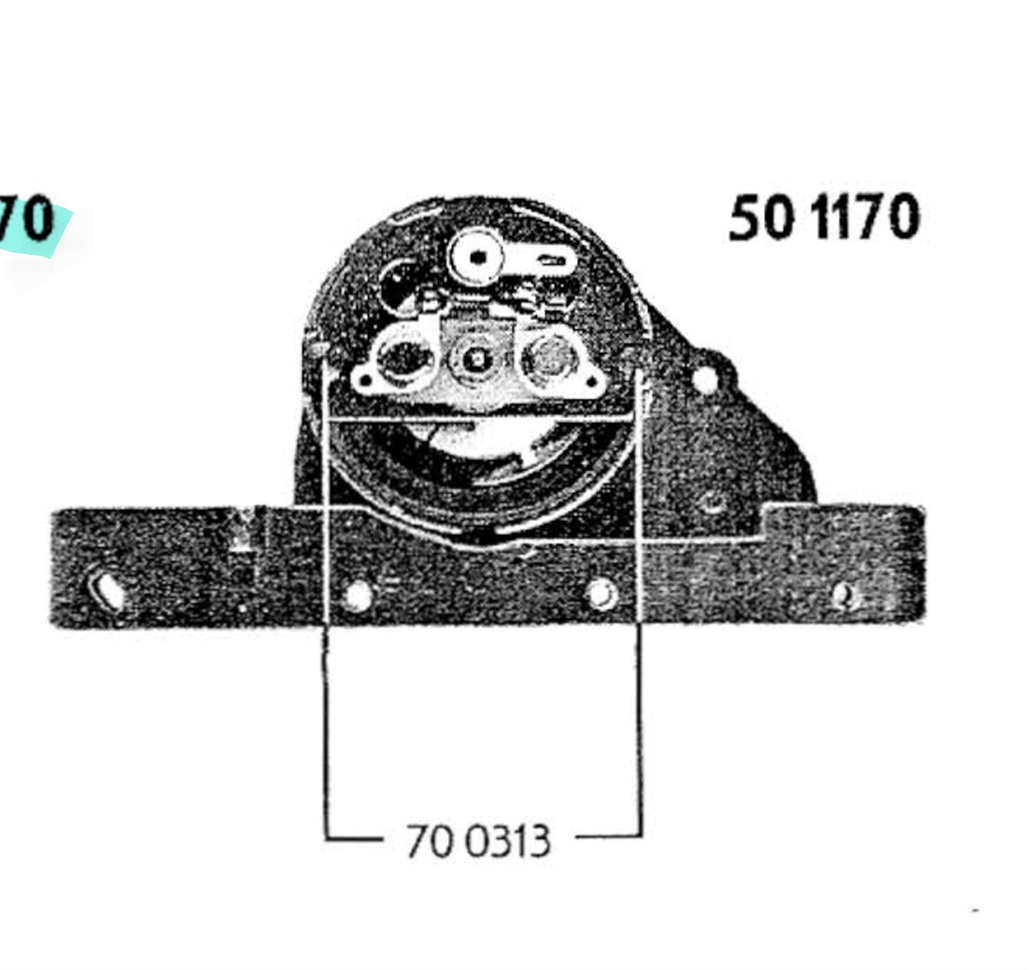

    Ja cyril weet ik
    die andere is er eentje waar er iemand een nieuw motor schild heeft voor gemaakt zodat je vrij bent in keuze waar je de + of de - op aan sluit
    gr raf
