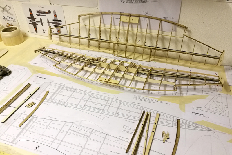

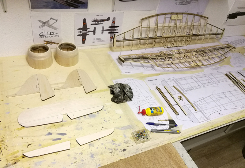

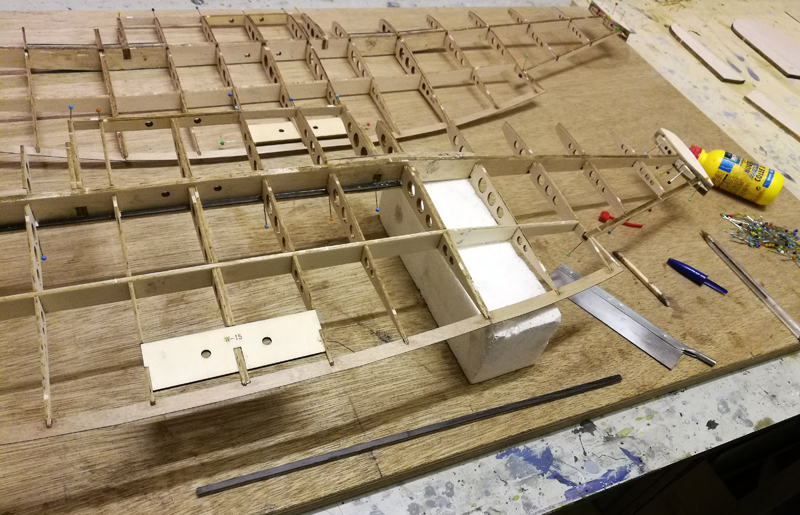

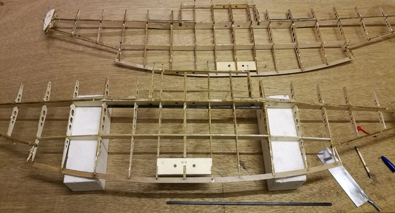

    Gisteren avond verder gegaan met de vleugel.

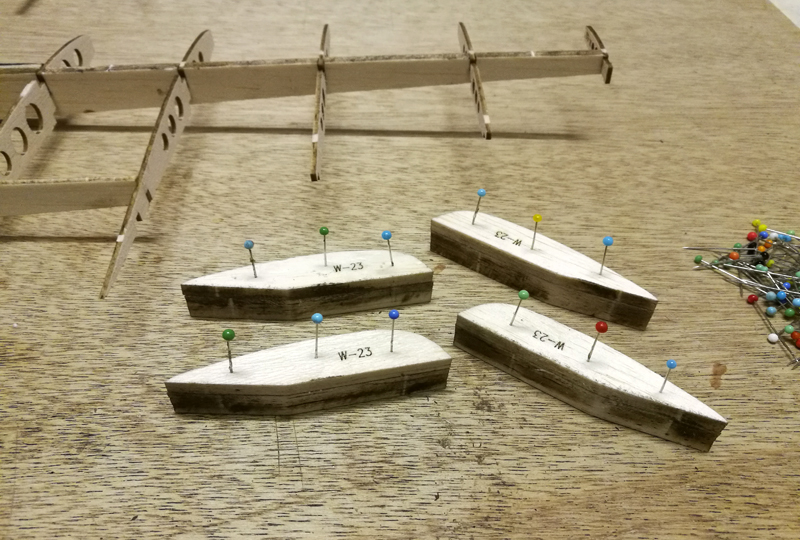

    Eerst de tip blokken op elkaar gelijmd:
    Deze op hun plek gelijmd en de tip rib welke in twee delen is afgemaakt.
    Daarna de triplex plaatjes voor de vleugelbouten ingelijmd.
    Ook de neuslijst van het vleugel middendeel gemaakt en de vliegtuigtriplex achterlijst verlijmd:
    De achterlijsten van de vleugel t.p.v. de ailerons op hun plek gelijmd.
    Begonnen met de carbon/balsa laminaat liggers in te lijmen:
    De vleugel is nu rondom dicht:

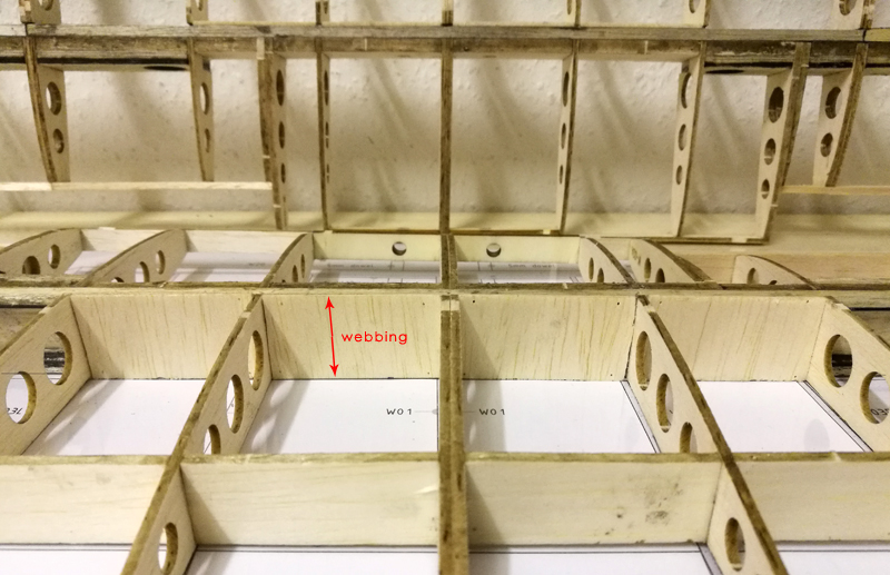

    Van Tjarko het idee om tussen de middelste vier ribben webbing toe te passen overgenomen.
    Dit ga ik ook meenemen op tekening, bedankt voor de tip Tjarko!
    Totaal nu 6 uur bouwtijd voor deze componenten:
    Santman vindt dit leuk.

    Waarom alleen webbing bij de middelste 4 ribben? Heeft dat geen functie meer als je dichter naar de wingtips komt?
  7. ron van sommeren
    29.330
    Krachten zijn het grootst bij vleugelwortel en worden kleiner naarmate je richting tip gaat.
    ramses vindt dit leuk.
  8. ron van sommeren
    29.330
    Ik realiseer me dat de ontwerper het weet, en beide liggers zijn uit één stuk met nerf horizontaal, toch even aanstippen: sheer-webbing geeft de meeste sterkte wanneer de nerf verticaal loopt, zoals de vier versterkingen in het midden.
    edit: + met nerf horizontaal
    Laatst bewerkt: 17 aug 2017
  9. ramses
    ramses Vriend van modelbouwforum.nl PH-SAM Forum veteraan
    5.381
    NB NL
    Helemaal correct Ron!
    De webbing hoort met de nerf verticaal verlijmd te worden, anders heeft het weinig tot geen zin.
    De vier stukjes webbing in het vleugel middenstuk zijn uiteraard ook verticaal verlijmd:
    (het ziet er wat grof uit op deze foto, alles moet nog geschuurd worden!)
    Ik neem ze mee in de laser-file voor de kit,.. dan kan het niet fout gaan ;)
    Deze vier stukjes webbing zijn extra, de vleugelligger i.c.m. de carbon/balsa laminaat liggers zijn al zeer stijf!
    Door de vier stukjes webbing in het vleugel middenstuk toe te voegen wordt het een doosligger onder de romp.
    Nu kan je denk ik op de vleugel gaan zitten, zo stijf is deze...

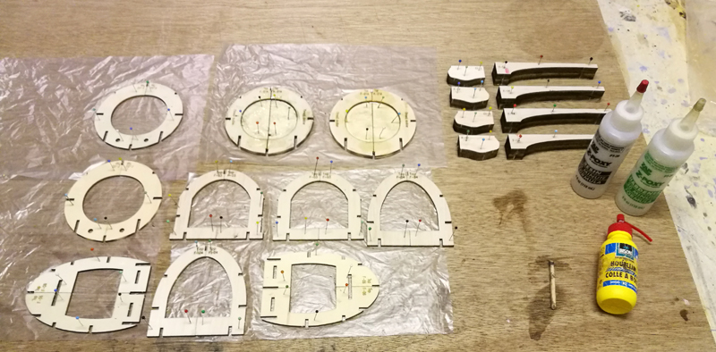

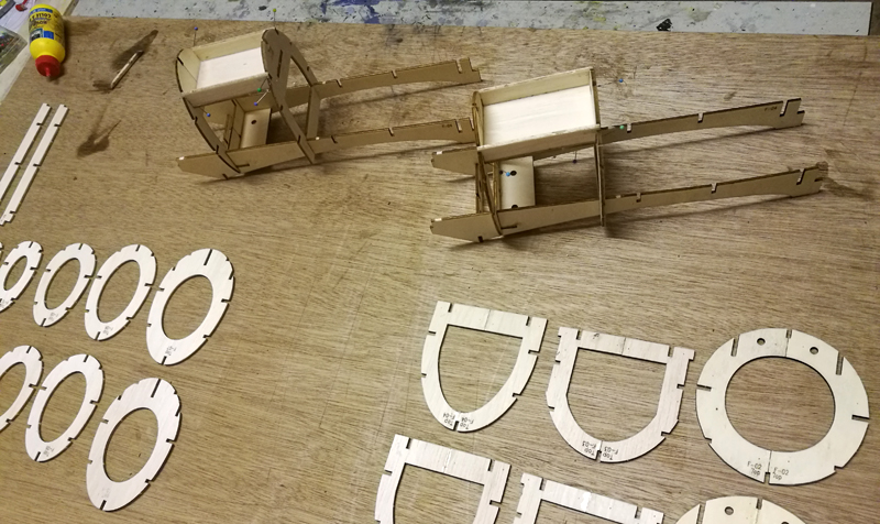

    Vanavond bijna geen tijd gehad helaas...
    Dan maar heel even een paar dingetjes vast voorbereiden.
    De rompdelen welke verlijmd moeten worden voordat ze gebruikt kunnen worden:
    Alle delen verlijmd met houtlijm, behalve het motorspant.
    Die is verlijmd met 30 minuten epoxy:

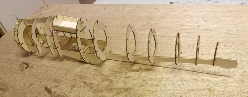

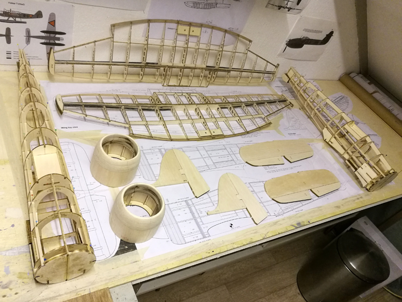

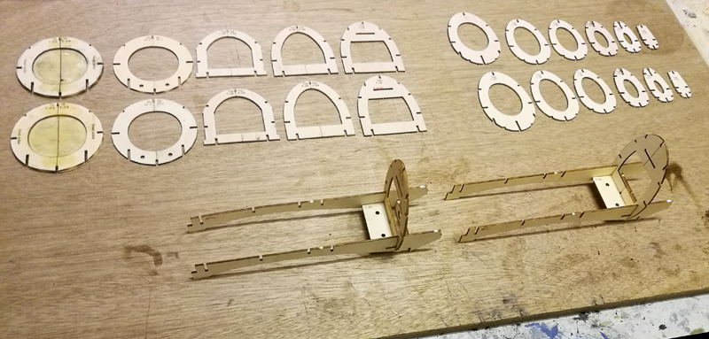

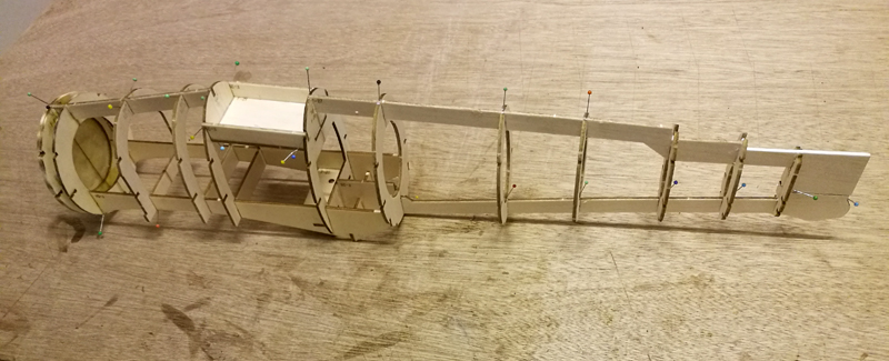

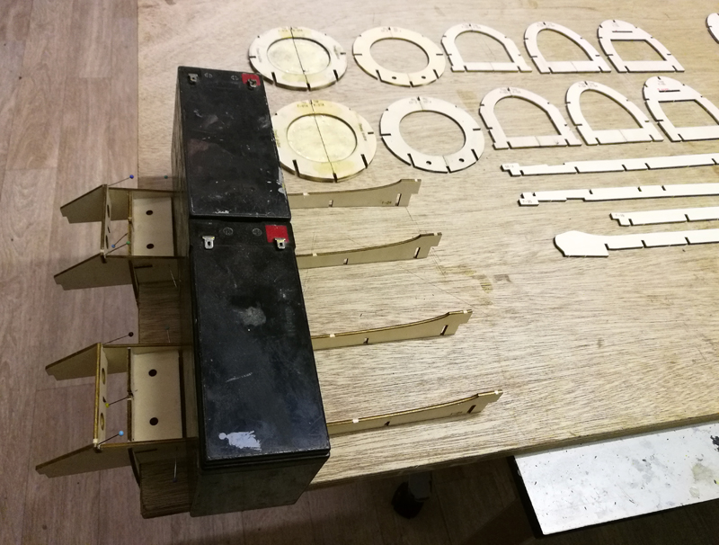

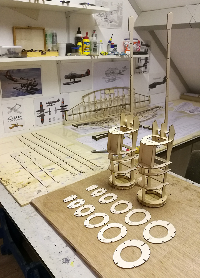

    Gisterenavond begonnen met de bouw van de romp(en).
    Het is belangrijk om eerst deze onderdelen te verlijmen:
    De vleugelbevestiging moet er nu inzitten, later krijg je die er niet meer tussen:
    Verder met de cockpitjes:
    Daarna de rest van de rompspanten van de neus verlijmen.
    Ik heb deze onder druk van twee loodaccu`s laten drogen op de rand van de bouwtafel:

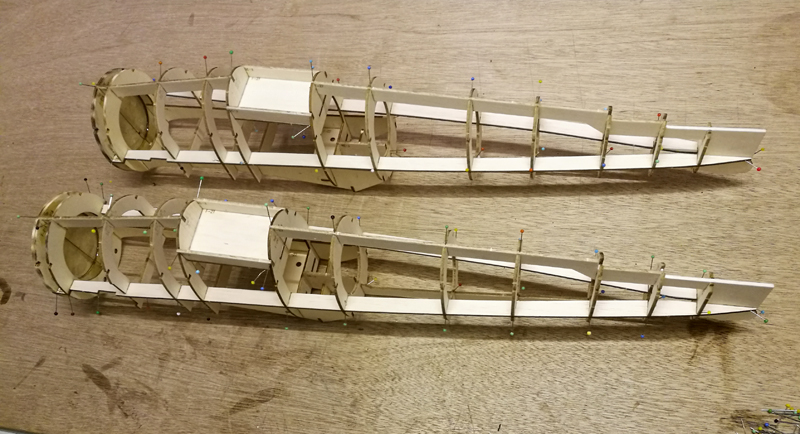

    De onderste staartlijst ingelijmd:
    Daar steek je dan heel simpel de rest van de spanten op:
    De bovenste staartlijst erop:
    En de zij-lijsten er tegenaan.
    Door deze zij-lijsten is het bijna onmogelijk een kromme romp te bouwen.
    Het lijnt zichzelf hierdoor uit:
    De blokken voor de wingfairing en de staartblokken ertussen gelijmd en de stringers in de romp gelijmd:

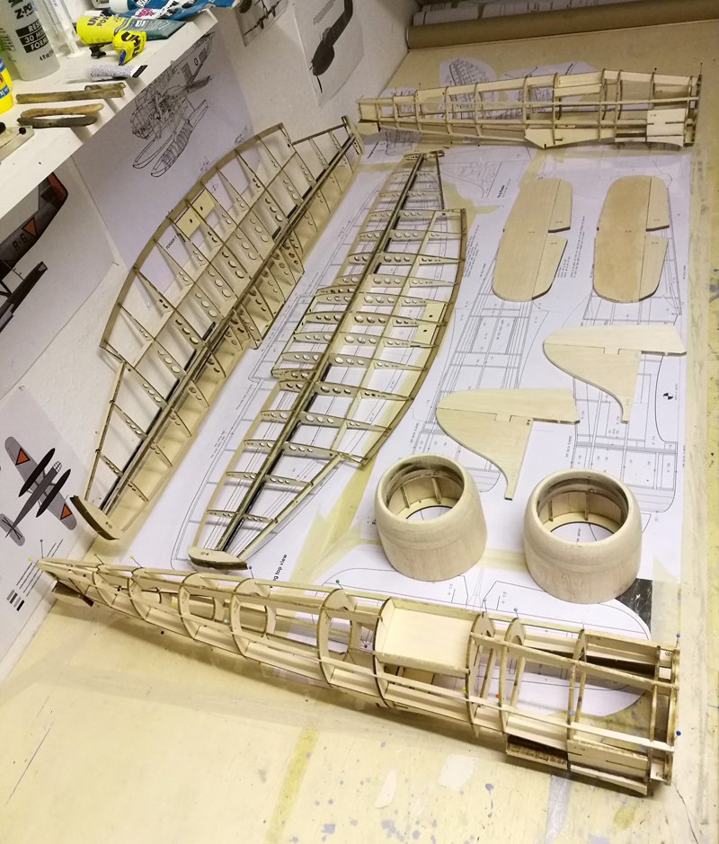

    Zo... totaal 11 uurtjes bouwtijd nu...
    Alle onderdelen (op de wingfairing en ailerons na) zijn nu verwerkt!

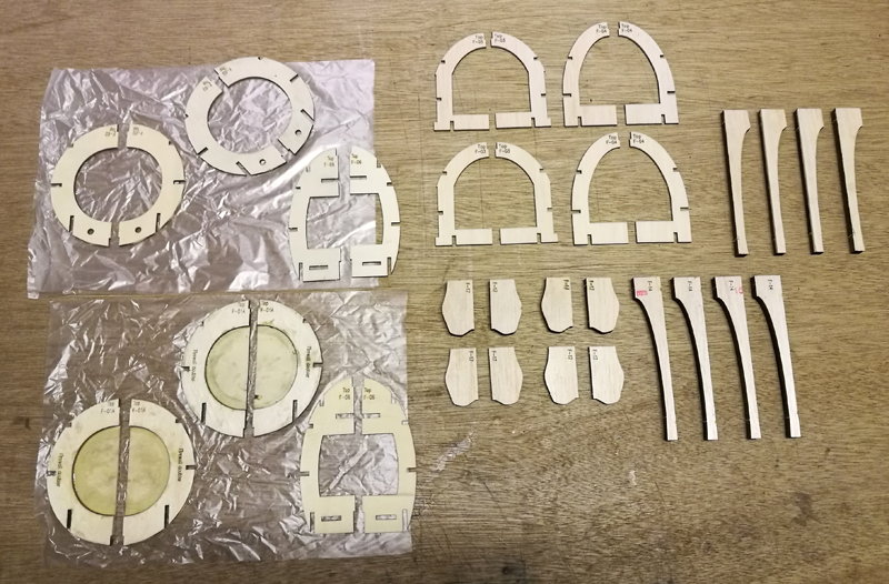

    Dit zijn alle onderdelen in het kitje:
    Rest nu alleen nog het indekken en afwerken!
