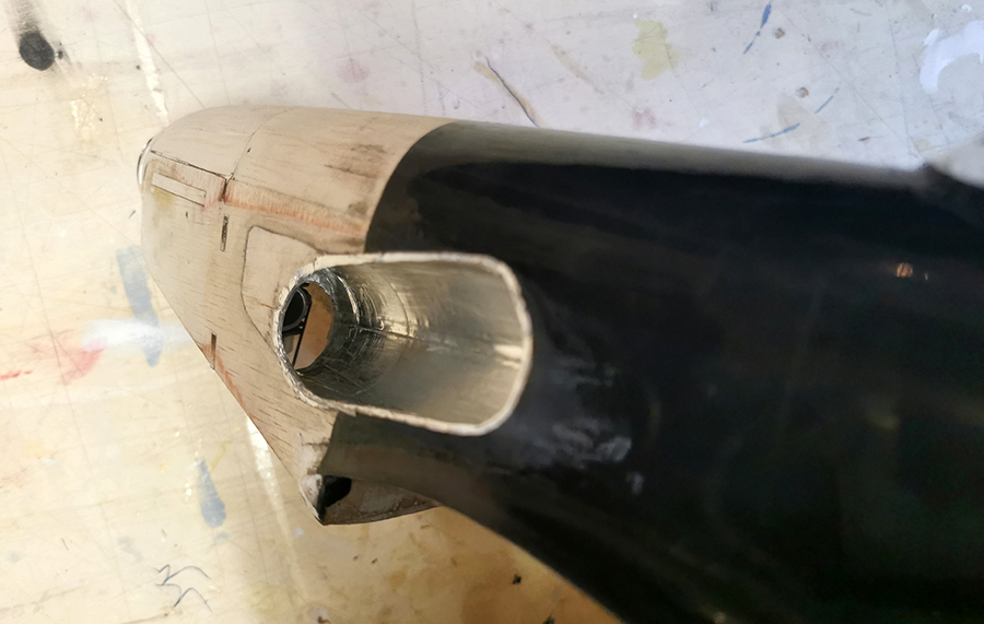

    Hierbij een 'nieuwjaarsupdate' van Miss Foxy Lady:
    De uitlaattunnel is klaar.
    De koellucht van de (nog te maken) luchthapper in de neus voor de motor kan ook mooi via deze tunnel eruit:

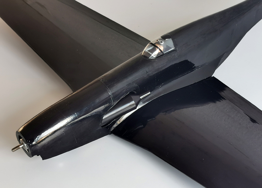

    De neus verder in de Oracover gezet, Miss Foxy Lady is nu bijna ruwbouw klaar:
    [​IMG]
    Dit is het enige wat er van de brandstofmotor en uitlaat buiten de romp komt:

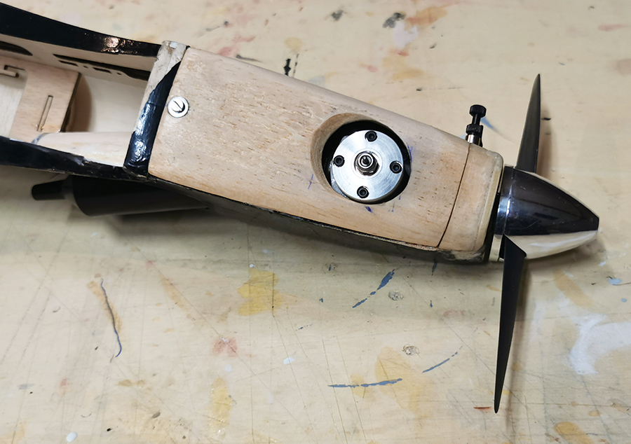

    Update Miss Foxy Lady:
    Ze is ruwbouw gereed en klaar voor de afwerking en rc inbouw :yes:
    Een wat uitgebreidere update, want dit wijkt behoorlijk af van de andere electro versies.
    Vandaag de motorkap gemaakt en hiervoor wat bouwtrucjes van Tjarko toegepast.
    De luchthapper onder de spinner bijt tijdens de landing graag in het veld hebben we bij de landingen van zijn Mustang gemerkt.
    Deze ga ik extra versterken met glasweefsel icm CA, een methode afgekeken van hem.
    Die combinatie had ik zelf nog niet eerder toegepast, maar het werkt perfect, het wordt erg hard/sterk!
    De uitlaat/koellucht tunnel is ook afgewerkt en alles (brandstof/rook/hete lucht) in de motorruimte kan er alleen via de tunnel achter weer uit.
    Het brandschot is met de motorkap erop afgedicht en er kan niets in de romp terecht komen.

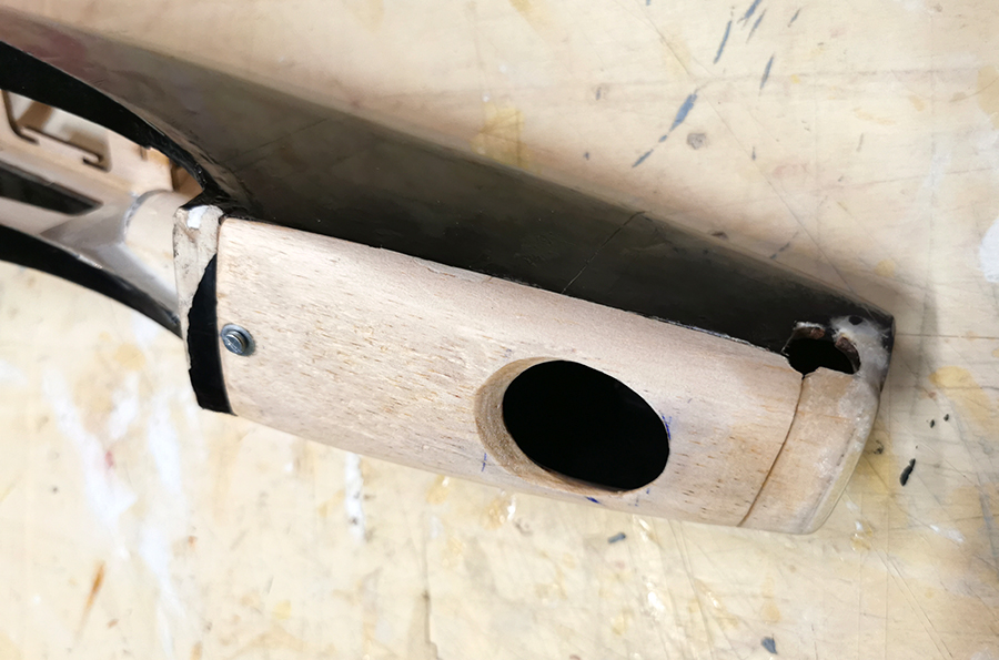

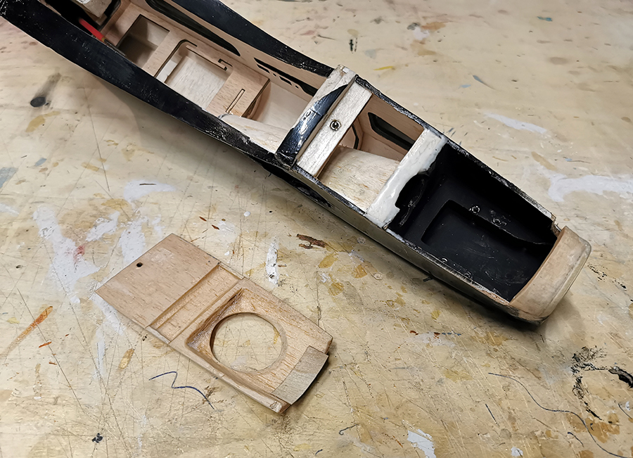

    Uit een plaat 12mm medium hard balsa heb ik de motorkap gesneden en ruw vormgegeven:
    [​IMG]
    De bevestiging van de motorkap wilde ik aan de voorzijde met een een pin maken, maar daar zit te weinig vlees...
    Ik zag de bevestiging van Tjarko zijn Spit motorkap met 'lippen' en dat is hier ook goed toepasbaar.
    Voor deze kap was een enkele lip van 0.4mm vliegtuigtriplex al voldoende.
    De motorkap wordt aan de achterzijde met een 3mm boutje vastgezet.
    Daarna het gat voor de cilinderkop bepaald en met een dremel uit de motorkap gespaard:
    [​IMG]
    [​IMG]
    Verder in vorm schuren:
    [​IMG]

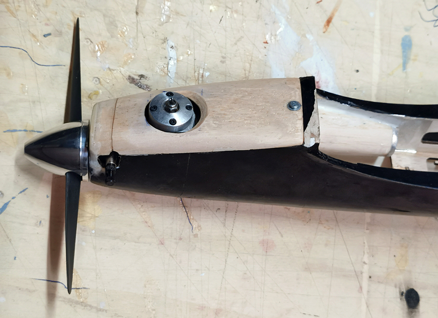

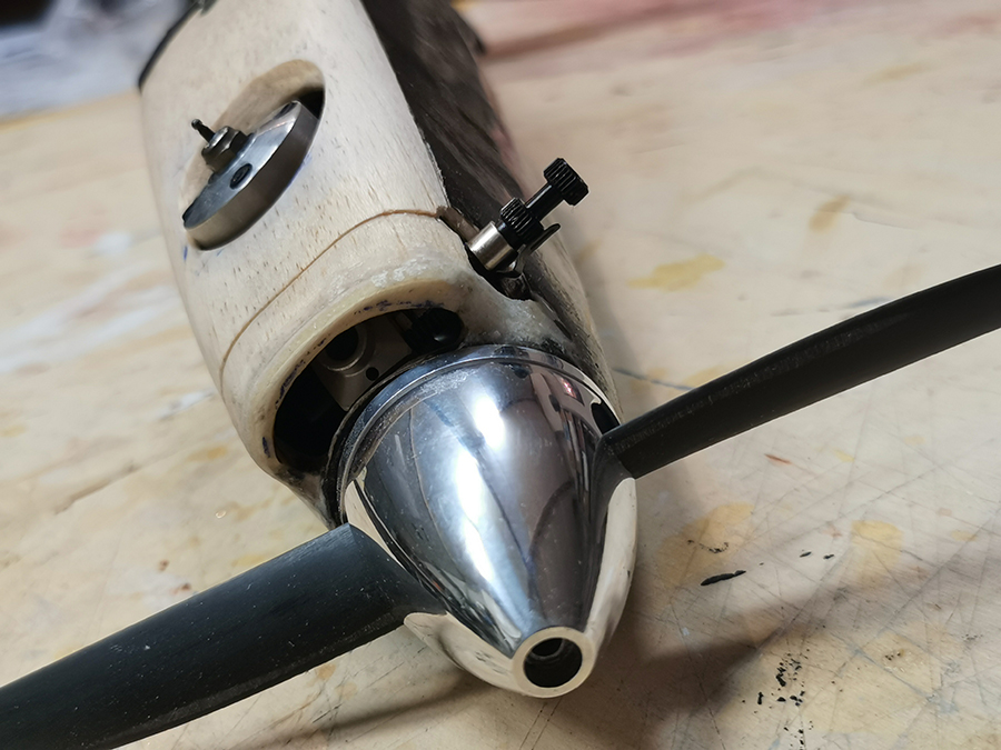

    Motor met spinner en prop erop en uitlaat erin:
    [​IMG]
    [​IMG]
    Carburateur komt mooi uit in de luchthapper:
    [​IMG]
    [​IMG]
    Verder met het neusje afwerken en dan kunnen de decals en de 2K blanke lak erop
    Groeten, Ramses

    De onderkant van het neusje van Miss Foxy Lady is zwart en de Mustang nu geheel ruwbouw klaar.
    Begonnen met de afwerking, eerst de aluminium beplating op de neus waar de uitlaten op komen:
    [​IMG]
    De uitlaatjes in wording, moeten nog schuin geschuurd en geschilderd worden:
    [​IMG]
    Ze is nu in dezelfde staat waarin het origineel ook was voordat de grafische beelden erop kwamen:
    [​IMG]
    Maar zo blijft ze uiteraard niet :)

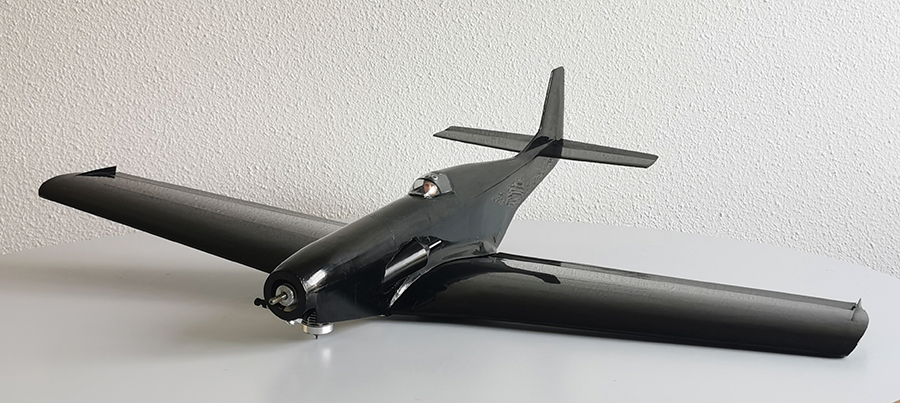

  11. tjarko
    tjarko
    Lid geworden:
    2 nov 2008
    Berichten:
    1.044

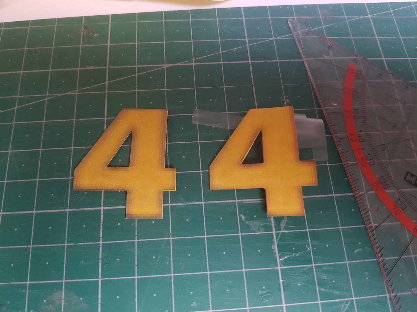

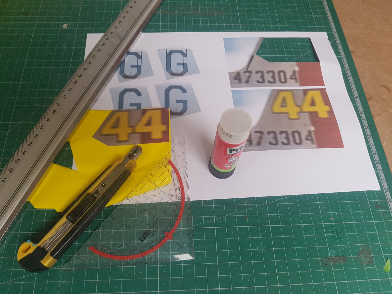

    Mijn QPU aangepast, bijna klaar...
    Zo doe ik dat.
    20220105_155626.jpg lettertjes en cijfers uitgesneden, papier tijdelijk met pritstift op de strijkfolie geplakt.
    Strijkwerk klaar, eerst heel koud er opzetten, dan pas warm, anders trekt het meteen schots en scheef.
    De motorkap is ook aangepast met een strook aluminium. Zwarte bovenzijde is nu meer als de echte.
    Bart83, juwi, lecraM en 4 anderen vinden dit leuk.

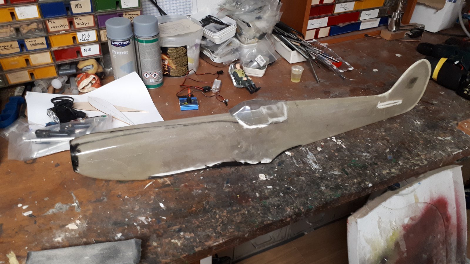

    Kan je de 2k lak gewoon over het oracover spuiten? Of spuit je het alleen lokaal over de decals?
    Jullie hebben mij met die mooie foto's wel gemotiveerd om mijn Spitje te gaan afbouwen: p
    Bart83, ramses en fransspitfire vinden dit leuk.

    Oracover kan je gewoon spuiten.

    Wauw wat een mooie Spit! Is dit de JP Spitfire?

    Ja klopt helemaal! Ik heb de mal van dit Spitfire rompje liggen.
    Het is een mal die gemaakt is van een JePe rompje alleen zijn de uitlaatjes verwijderd om het lossen iets makkelijker te maken.
    Het rompje heb ik denk ik al 6 jaar geleden gemaakt uit deze mal echter nooit mee verder gegaan daarna.

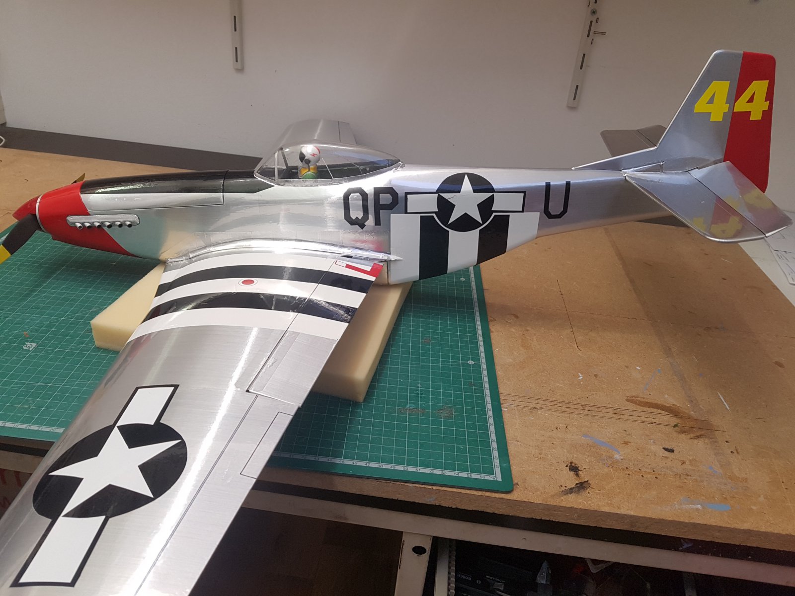

    Ik werk deze Miss Foxy Lady hetzelfde af als m`n Ornithos Club Tiger.
    Zwarte Oracover met daarop de decals en daarover transparante 2K lak van SprayMax:
    [​IMG]
    [​IMG]
    Ik heb alleen de Oracover goed ontvet voor het spuiten met de 2K SprayMax:
    [​IMG]
    Voordeel is dat de 2K lak niet alleen de decals sealt, maar ook de randjes van de Oracover!
    Kan de Oracover niet meer loskomen omdat er brandstof of olie onder de randjes kruipt.
    Gave Spit! :thumbsup:
    Ga je die met een brandstof- of electromotor uitvoeren?
    Groeten, Ramses

    Maar ik denk dat je de oracover nooit meer kan naspannen als het model een keer goed in de zon heeft gestaan waardoor er wat ribbeltjes in de folie komen?
    Helemaal met een zwart model wat lekker warm kan worden in het zonnetje.
    Voor het spitje heb ik een OS25 met hattori pijpje liggen of een complete E2K setup zoals Tjarko ook gebruikt heeft.
    Maar mijn voorkeur gaat uit naar brandstof:)
