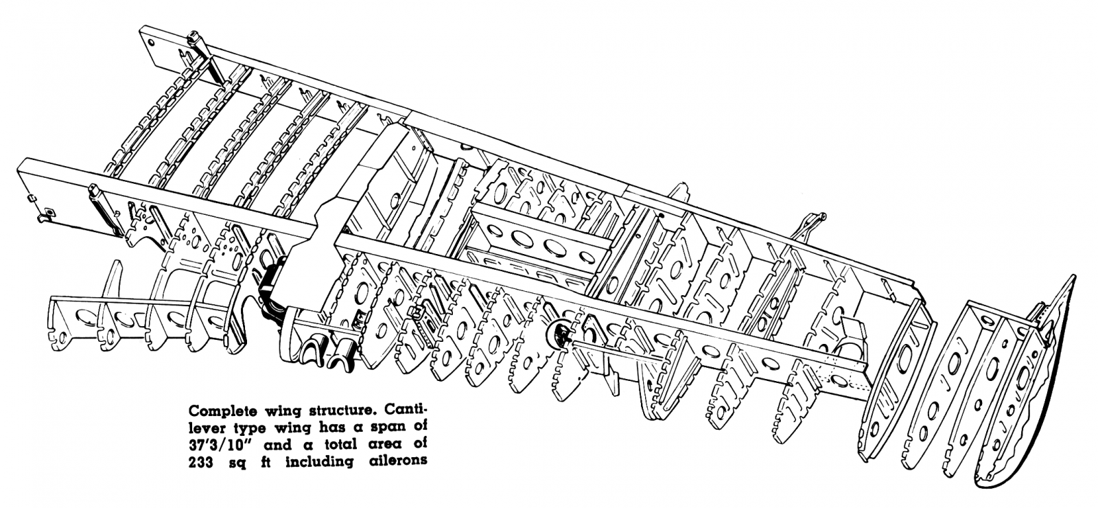

    Hoe zit dat bij de echte, heeft die een profiel koorde die bij die "knik" groter wordt?
    Het zal voor dit kistje niet veel verschil maken maar zo'n dunne voorlijst ziet er overtrekgevoelig uit.
    Om het netjes te doen is natuurlijk een stuk lastiger met balsa indekking in 1 stuk.

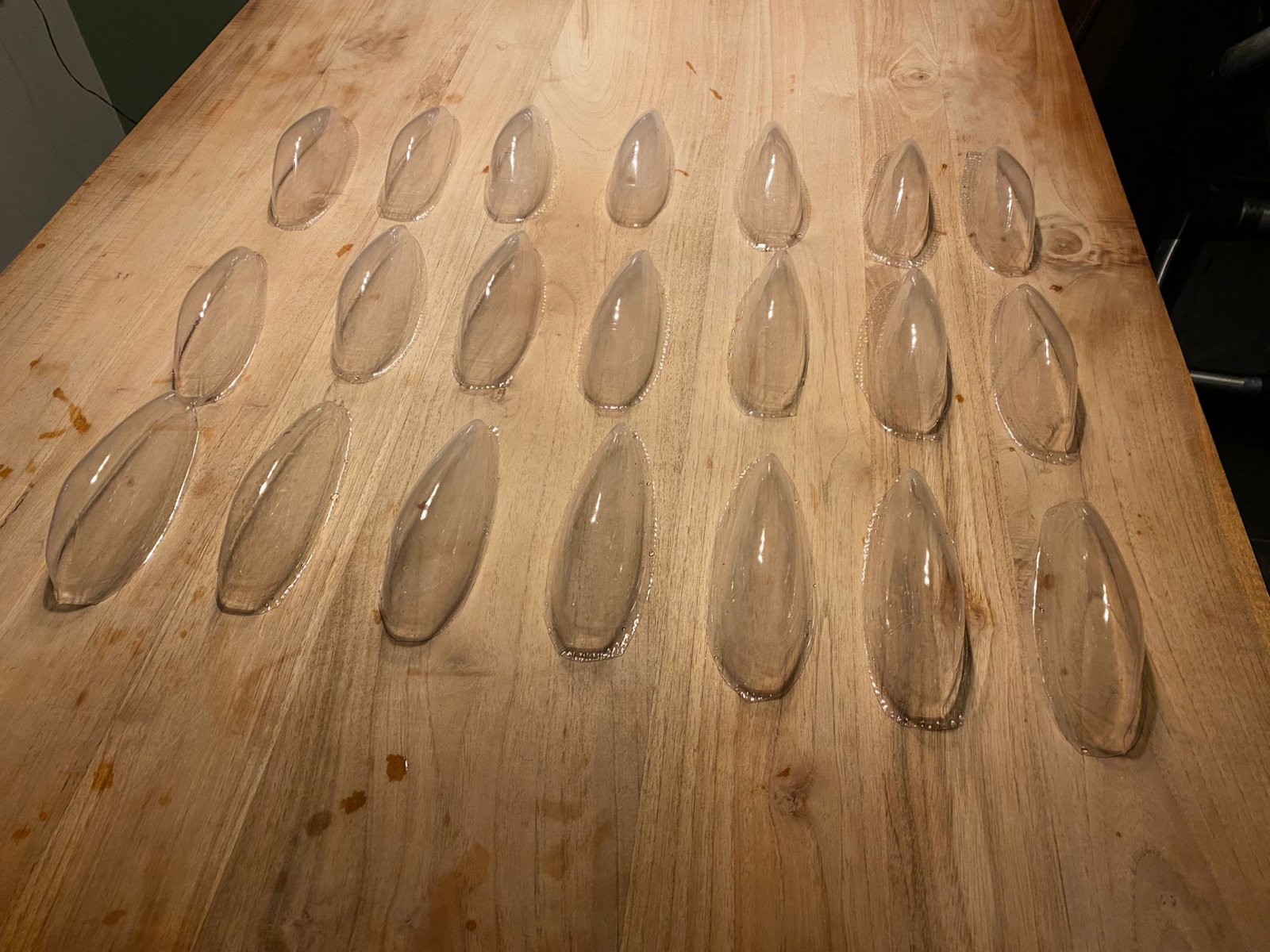

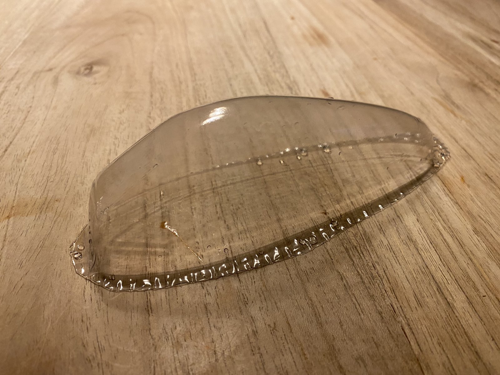

    Zoals aangekondigd mijn update:
    Afgelopen week heb ik bij de vakman uit Waalwijk onze cockpitkapjes laten trekken. Met de 3 mallen van Ramses zijn Sea Fury heb ik 21 mooie cockpit kapjes laten maken.
    1DF8CD94-36B0-4ABD-A869-0E99A092DE4B.jpeg 54174C1A-7B83-4649-8668-1DEE62C2AFA3.jpeg
    Nu de kapjes klaar zijn kunnen de modellen allemaal afgemaakt worden, ik ben benieuwd wie de volgende is die zijn kistje klaar heeft. :)

    Hoi Hein,
    Ik heb het even opgezocht en de echte heeft inderdaad een grotere koorde te hoogte van de “knik”
    Wij hebben dit in de combatmodellen vroeger nooit toegepast omdat er toestellen bij waren die niet langer dan een week leefde.. Ik heb modellen gehad die al in de vuilniszak zaten voordat de lijm en verf uitgehard was. :rolleyes:
    juwi, Hein.z en ramses vinden dit leuk.

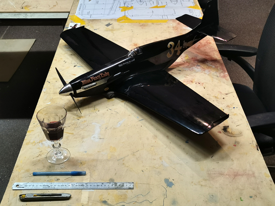

    Update Miss Foxy Lady:
    De decal van het No. 34 op de bovenkant van de linker vleugel geplaatst.
    Ook de onderkant van de vleugeltips d.m.v. de decals 'goud' gemaakt.
    Hier liggen de decals voor de rode randjes klaar om opgebracht te worden:
    [​IMG]
    Ik wilde toch iets van lijnen kunnen zetten om bijvoorbeeld de motorkap beplating en de roeren te kunnen accentueren.
    Op internet gezocht naar wat me geschikt leek, een Edding 0.8 zilverkleurige pen leek me het proberen waard.
    Een stukje Oracover op de bouwplank met tape vastgezet en de pen uitproberen, prima geschikt voor m`n doel:
    [​IMG]
    Dan beginnen op het model, hier eerst de flaps en ailerons.
    Te enthousiast begonnen en veel te dikke en aanwezige (dubbele) lijnen:
    [​IMG]
    Ik heb het later afgezwakt met zwarte Humbrol, toen zag het er beter uit.
    Daarna nog de lijnen van de staartroeren getekend en wat motorkap beplating.
    De gehele kist ontvet en daana met een kleefdoekje alles afgedaan.
    Klaar voor de transparante 2K brandstofbestendige eindlaag :yes:
    [​IMG]
    Het is buiten (en op m`n bouwzolder) veel te koud, dus m`n rommel/opslagkamer vanmiddag even als spuitplek bestempeld.
    Alles afgeschermd met plastic, de verwarming op 22 graden en de spuitbus en kist op temperatuur laten komen.
    Een ijzerdraad lijn gespannen en de motorkap, vleugel en romp daaraan opgehangen, en dan beginnen... "actie foto":
    [​IMG]
    Alles hangt nu uit te harden, daarna verder met de inbouw van de electronica, het branstoftankje e.d.
    Groeten, Ramses

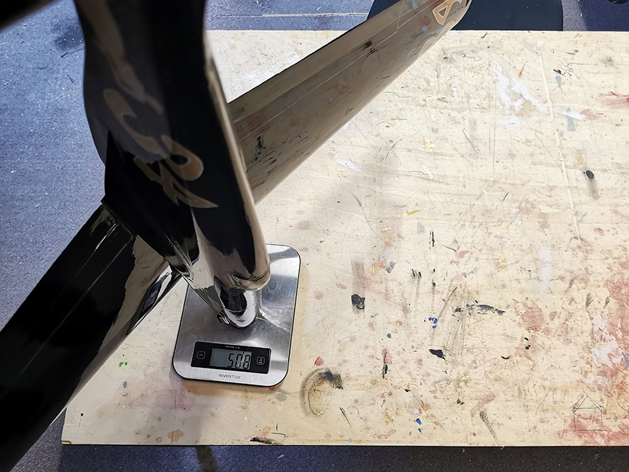

    De 2K lak voelt inmiddels al droog en behoorlijk hard aan.
    Ik heb de Mustang voor en na het spuiten van de 2K lak op de weegschaal gezet.
    Was benieuwd hoeveel gewichtstoename deze toch wel royaal opgezette laag toevoegt.
    De Mustang woog 499 gram voor de 2K eindlaag, nu met de 2K eindlaag erop...:
    [​IMG]
    ... 508 gram, een gewichtstoename van 9 gram voor de 2K laag, dit op een geschat vlieggewicht van ca. 900 gram.
    Ik laat de P-51 even een paar dagen goed uitharden voordat ik verder ga met de inbouw van electronica en het brandstoftankje.

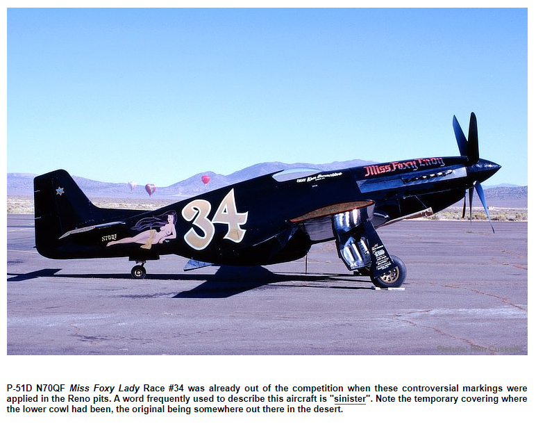

    "The art on the fuselage was done by an artist named Vaughn Bode"
    [​IMG]
    Een als 'obscuur' en 'sinister' beschreven kleurenschema...
    Ik vind het jammer dat ze maar een jaar ´74/´75 in deze kleuren gevlogen heeft.
    In ´75 werd ze namelijk geheel wit:
    [​IMG]
    Voor degenen die het interessant vinden, op deze pagina staat de gehele geschiedenis van Miss Foxy Lady.
