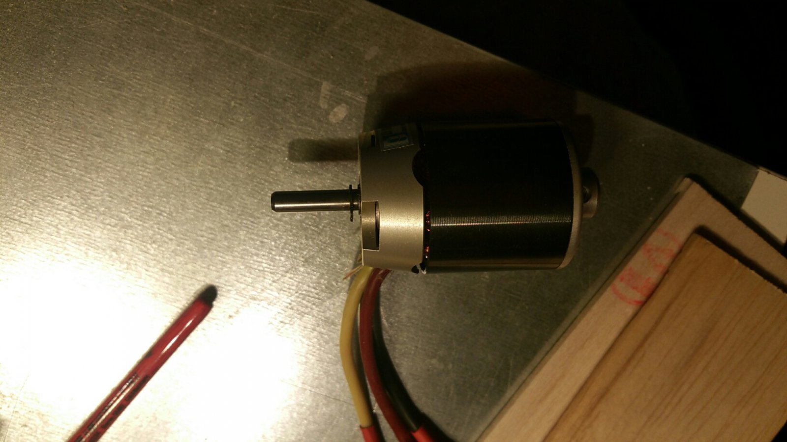

    Motor er uit gehaald, nog eens even naar gekeken . . .
    Achteraf een beetje te, maar er zit dus allemaal ijzervijlsel aan de buitenkant van het kogellager . . .
    Als een kogellager al slijt, dan blijven slijtagedeeltjes toch 'binnen'?
    En wat is dat 'stro', dat er rechts uit steekt? :eek:
    Valt me nu pas op.
    Ik overweeg toch om 'm op te sturen . . .
    jan.
  7. MicropropSport
    MicropropSport PH-SAM Forum veteraan
    Lid geworden:
    17 aug 2004
    Berichten:
    12.589
    Locatie:
    Odoorn, Drenthe
    Ja... idd een vogelnestje
  8. Rhelie
    Rhelie Forum veteraan
    Lid geworden:
    16 sep 2004
    Berichten:
    12.049
    Locatie:
    Nootdorp
    Die borgclip staat erg ver open, zit die wel goed in de groef ?
  9. jan brilman
    jan brilman Forum veteraan
    Lid geworden:
    27 sep 2002
    Berichten:
    13.104
    Locatie:
    groningen
    Dit is waarschijnlijk toch de motor die heeeeel lang geleden in de neus van een Thermofluegel ASW-27 gezeten heeft, en die op zeker moment (het zal ook eens niet zo zijn . . . ) de grond in gegaan is. :mad:
    En waarvan ik op zeker moment dacht: die kan mooi voorop die Mustang! :)
    Borgclip: zit niet in een groef, lijkt het . . .
    Er zit inderdaad nogal wat beweging in:
    Heeft dus waarschijnlijk ooit een beste knal gehad . . .
    En nu?
    Ik zeg: laat AXI er maar naar kijken.
    jan.
  10. GJVO
    GJVO In Memoriam Forum veteraan
    Lid geworden:
    23 dec 2003
    Berichten:
    16.988
    Locatie:
    Weidenbach in de Eifel
    Ahhh, hij was dus niet nieuw...
    Die speling kan zijn omdat de borgclip niet in de groef zit of omdat de imbus (aan de andere kan van de motor) losgeraakt is.
    Dus, clip eraf halen, de 2 delen scheiden.
    Alles goed schoon maken, kan gewoon onder de kraan.
    Dan lager vervangen, de as goed naar achteren tikken, de imbus goed vastzetten, er zit waarschijnlijk een plat kantje op de as.
    Dan de 2 delen van de motor voorzichtig in elkaar zetten, pas op, het laatste stukje gaat lastig omdat de magneten heel hard gaan trekken.
    En als laatste de borgclip weer in de groef op de as zetten.
    Dan moet is weer prima zijn.
    Ik zou hem niet opsturen, je kan voor dat geld dan net zo goed een nieuwe kopen.
    GJ
  11. PH_AJH
    PH_AJH Forum veteraan
    Lid geworden:
    16 feb 2007
    Berichten:
    12.151
    Locatie:
    away
    Dat is geen speling, dat is de normale demontagerichting bij een buitenloper. Je trekt de buitenste mantel met daarin het asje er zo vanaf als die borgclip verwijderd is. En dat is bij deze montagerichting tijdens bedrijf geen probleem omdat de prop hem juist de andere kant op trekt
  12. GJVO
    Lid geworden:
    23 dec 2003
    Berichten:
    16.988
    Locatie:
    Nou Arjan, dit is wel heel veel speling hoor.
    Bij dat maatje motor zou het hooguit 1mm mogen zijn, bij mijn Scorpion in die maat is het nog niet eens 0,5mm
    GJ
  13. PH_AJH
    Lid geworden:
    16 feb 2007
    Berichten:
    12.151
    Locatie:
    away
    Hoezo? Je kunt de mantel er die kant op toch gewoon af trekken? (als die borgclip er niet op zit, en dat zit hij niet)
  14. GJVO
    Lid geworden:
    23 dec 2003
    Berichten:
    16.988
    Locatie:
    De clip zit er nog wel op.
    Dus dan is het niet normaal.
  15. PH_AJH
    Lid geworden:
    16 feb 2007
    Berichten:
    12.151
    Locatie:
    away
    [​IMG]
    Maar hier toch niet...de "speling" is net zo groot als dat die clip is teruggeschoven.
  16. GJVO
    Lid geworden:
    23 dec 2003
    Berichten:
    16.988
    Locatie:
    Ik weet niet of de clip teruggeschoven is of dat de imbus aan de andere kant losgegaan is en de as naar voren geschoven is.
    Dus de motor moet gewoon zoals ik schreef even uit elkaar gehaald worden en opnieuw in elkaar gezet worden.
    Dan zal de speling weg zijn.
    GJ

  19. jan brilman
    Lid geworden:
    27 sep 2002
    Berichten:
    13.104
    Locatie:
    groningen
    De as is niet krom, daar geloof ik niks van.
    Maar het lager . . .
    Inbusboutjes aan de achterkant zitten nog vast. :thumbsup:
    Overigens is de vraag waar dat gekke geluid ('gijoek') vandaan komt nog steeds niet beantwoord! :(
    (Ja, het komt uit de motor, haha, maar welke fysieke delen zorgen voor de productie van dat geluid?)
    Heb ik nog nooit eerder gehoord bij een e-motor . . .
    jan.
  20. GJVO
    Lid geworden:
    23 dec 2003
    Berichten:
    16.988
    Locatie:
    Jan, zit er wel een groef in die as?
    En inderdaad, een kromme as geloof ik ook niet maar als ie toch uit elkaar gaat dan zou ik er gewoon een nieuwe in zetten.
    Voor die paar euro..
    https://shop.hepf.com/Elektro-Motor...orwellen/Welle-fuer-AXI-2820-xx-V1::3950.html
    Dat geluid dat jij raar vind kan ook door de regelaar komen.
    Als hij remt op de fets klinken de FETs door in de motor, zo hoor je ook dat leuke melodietje aan het begin, dat is gewoon schakelen van de FETs.
    Maar ik vind het niet zo raar klinken hoor en ik heb toch al heel wat motoren gehoord.
    GJ
