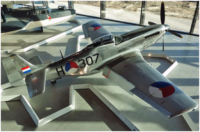

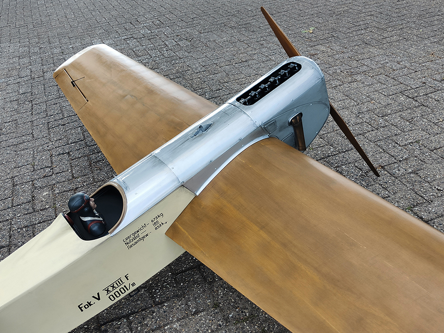

    Je zou `m ook metaalkleurig kunnen spuiten en dan met hoogglans transparante 2K kunnen afwerken.
    Ik heb deze neus eerst met goedkope aluminium spuitak van de Action (paar euro per bus) gespoten.
    Daarna ietwat geweathered en afgewerkt met Spray Max hoogglans 2K transparante spuitlak:
    Precies :thumbsup:
    Groeten, Ramses
    Hans Rijkuiter, Henri Kaper, Bart83 en 3 anderen vinden dit leuk.
