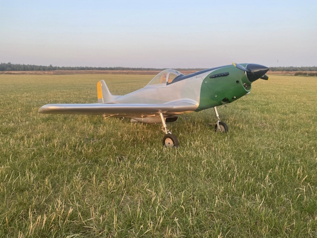

    En hij heeft weer 2 vluchten overleeft.
    Eerste vlucht motor bleef de motor na een minuutje of 2 niet lekker lopen.
    Ik was vergeten de dopjes van de ontluchting eraf te halen, 'want er zat toch nog genoeg peut in', dus niet tanken dus niet de juiste procedure.
    Tanken en weer vliegen, maar toen liep de motor ook niet zoals het hoort dus na een minuutje of 2 maar weer geland.
    En dat landen doet ik wel heel lekker met half flaps mooi op z`n hoofdpootjes.
    Thuis maar eens kijken of ik de oorzaak kan vinden van het niet willen blijven lopen de 2de keer.

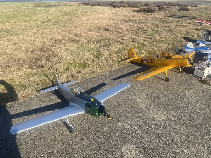

    Gister ineens besloten dat er vandaag gevlogen moest worden dus de Mustang even op de bouwtafel gezet.
    Alle slangen losgehaald, model op de kop, tank eruit trekken en ja, toen lag de halve tankinhoud onder in de romp.
    Blijkbaar zat er een dop in die niet bestand was tegen benzine :stout:
    Dus tank vol met prut, ok, geen tank voorhanden maar buum (Melvin) had er nog een paar liggen.
    Opgehaald en alles ingebouwd met nieuwe slangen.
    Romp omdraaien, carburateur eraf en schoonmaken, yep, filter zat helemaal verstopt, dat verklaarde ook wel het wel starten maar niet willen doorlopen.
    Alles schoongemaakt, weer in elkaar gezet alles weer gemonteerd.
    Vandaag 2 vluchten gemaakt zonder problemen.
    En wat een lekker vliegende kist is het toch, ook in de landing, met flaps hangt ie zo lekker neutraal dat landingen op de hoofdpoten op het beton een eitje is.
    Heel blij mee.
