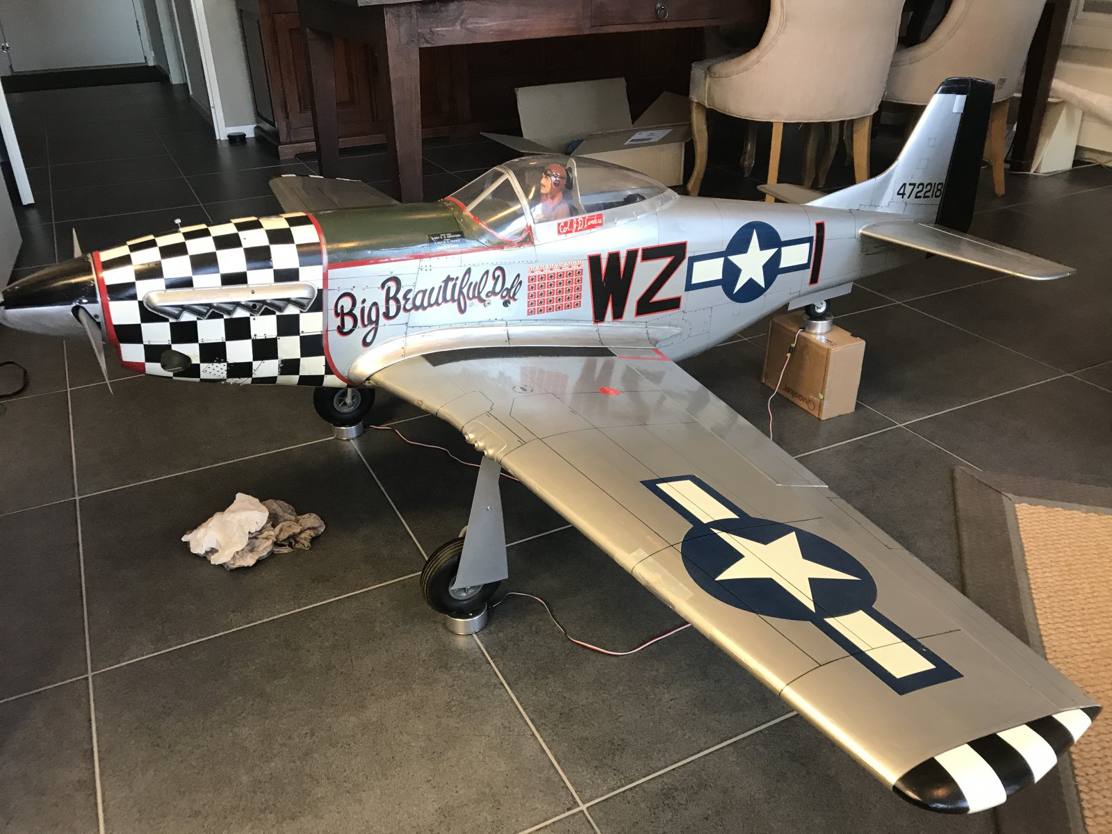

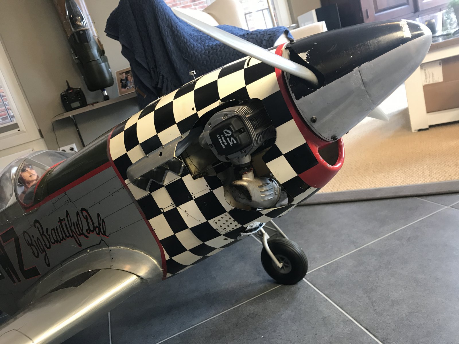

    Hoi Berto Gaaf hoor zo'n Mustang!
    Heb die van moi eens uit het stof gehaald. Een Top Flight Giant scale ARF tikkie gemodificeerd en een beetje gepimed. Helaas geen wieldeuren:)
    Heeft wel wat gebruikers sporen:rofl: want heeft een keer met de linker poot aan het staaldraadje gehangen tijdens een wilde start.
    Was gelukkig nog te redden en heeft daarna wel weer gevlogen voor de Sting affaire.
    Op de weegschaal was ie lichter 9,17 kg ipv 9,33 wat ik eerst had berekend en de CG meeting gaf zeer neus lastig aan :hammer:
    Heb er toch al best wat mee gevlogen en kwam als een eitje binnen. Heb de extra 160 gr lood er nu uitgehaald en morgen weer op de schaal!

    Ja is al een oud beesie maar heerlijk om lekker mee te vliegen .Heeft een erg mooi schaal beeld en geluid met die OS 200 . meer dan voldoende power ,die in Amerika zijn niet goed met altijd veel te grote benzine motoren erin.
    Deze Big Beautiful Doll vliegen ze gerust met DLE 55RA Gas engine met 22-10 prop Die Skyraider van Ziroli ( op de achtergrond van foto ) vliegen ze ook met 62 tot 110 cc blokken :hammer:.
