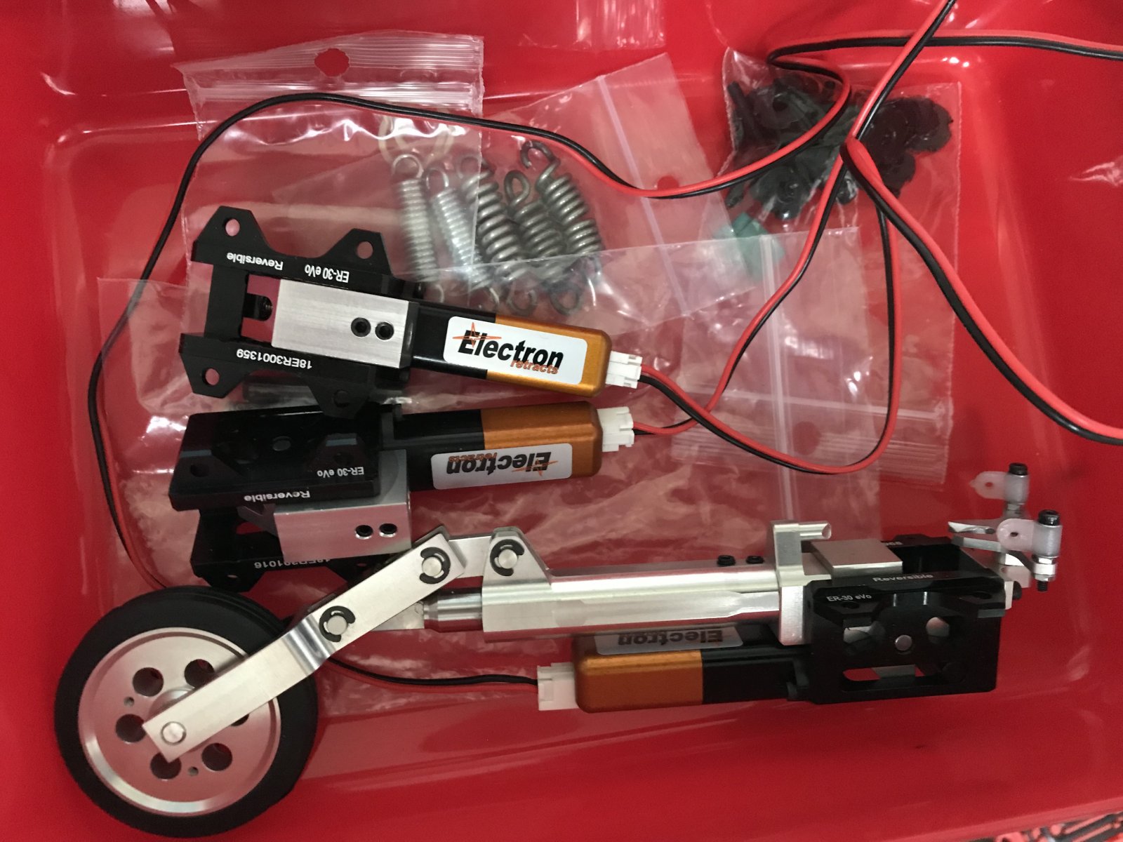

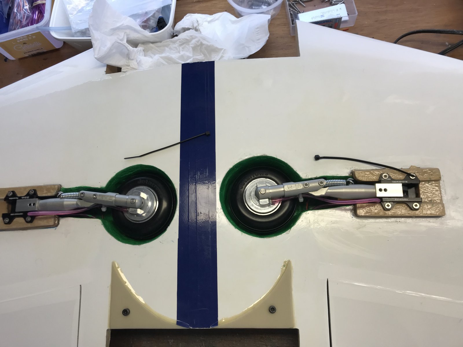

    Zo die zitten lekker stevig . Wielbaai gaten iets gesoevereind en groen epoxy afgelakt . is weer als nieuw met de veren van Ray. deze heb ik 1 schakel korten gemaakt dus nu net iets meer voorspanning zodat ze beter in de baai lopen.
    Zodra het weer kan gaan we weer vliegen !! . Heb nu bij vol plaps een kleine mm aan CROW omhoog op de ailerons gemixed !! Hopelijk springt ze dan niet meer op !!

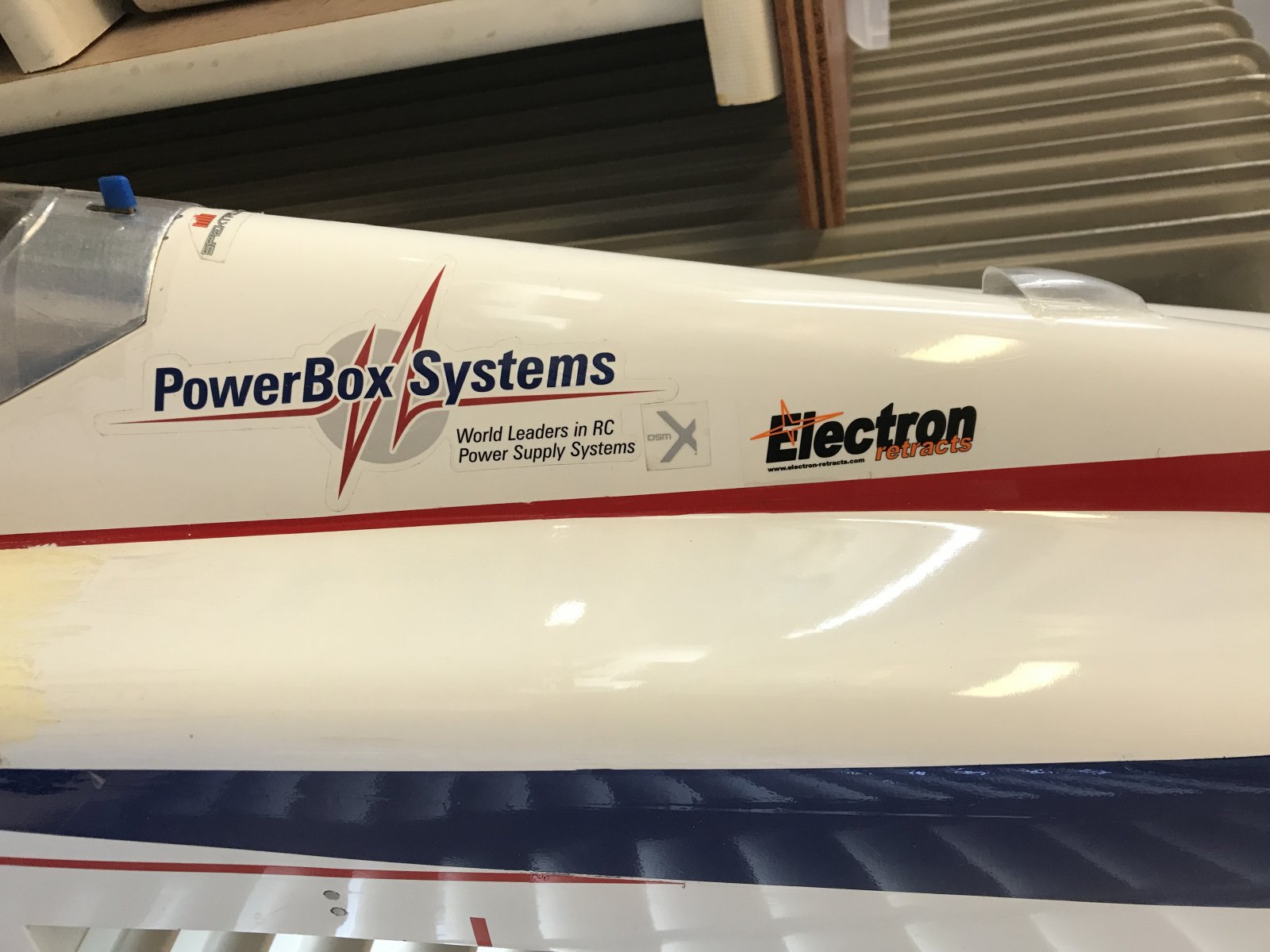

    De, ER 30eVo set B met neuswielbesturing , werken prima met de door- sequencer op de COCKPIT ontvanger van POWERBOX IMG_1212.JPG

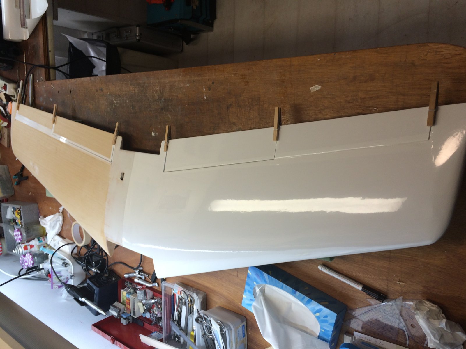

    IMG_0844.jpg De hele vleugel weegt nu compleet met nieuwe electron's 2,416 KG

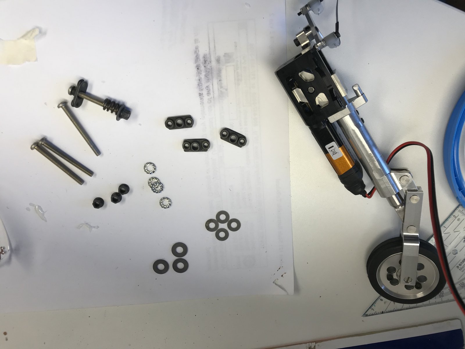

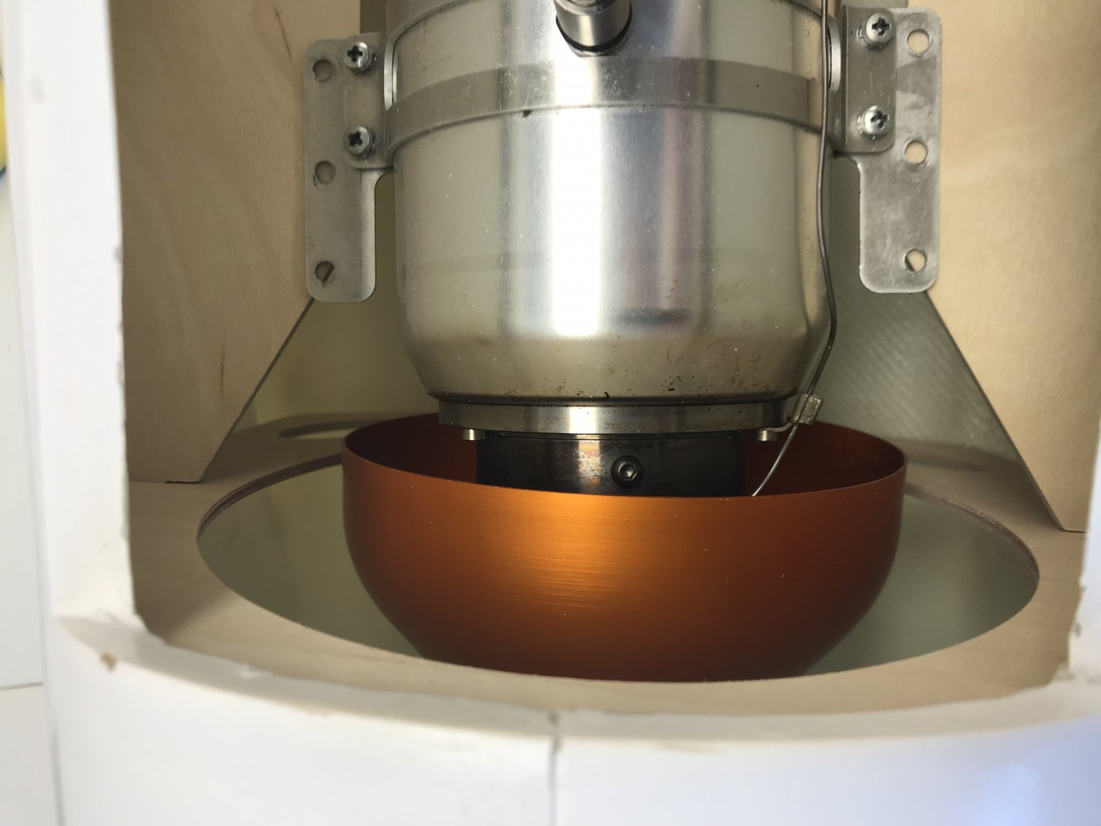

    Goede morgen deze prachtige zomer!! Inmiddels 3 vluchten gemaakt en de landing gear is heel gebleven @ Berto!! EVO 30 is OK met de veren van Ray ! Op de A1 poten van Look.
    Neus pootje van ELECTRON voldoet ook prima taxiën gaat strak. Gisteren met een gemene crosswind en buiteling gemaakt:hammer:Moet de nosecone repareren en kielvlak opnieuw vastzetten.L.G zit nog prima IMG_1217.jpg IMG_1219.jpg
    Jetcat gaf bij opstarten een TEMP failure Werd te heet en ging uit .:rtfm: Nadat we het PUMP START VOLTAGE terug hadden gezet naar 0.2Volt was het probleem weg. Dit was nog op 0.475 V ivm de nog niet ingelopen pomp, maar behoorlijk hoog voor bijvoorbeeld een P120 .
    Je zou verwachten dat er dan een enorme steekvlam zou moeten zijn bij opstarten maar die bleef weg???!! Beter voor onze mooie grasmat..
    Start en draai nu op de default : 0.2Volt zoals in de manual staat dus in de pomp nu wel ingedraaid .

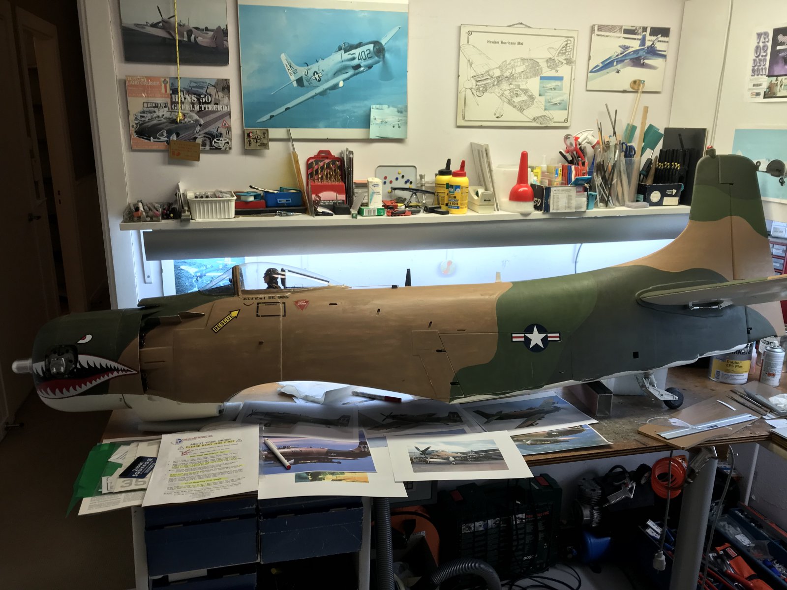

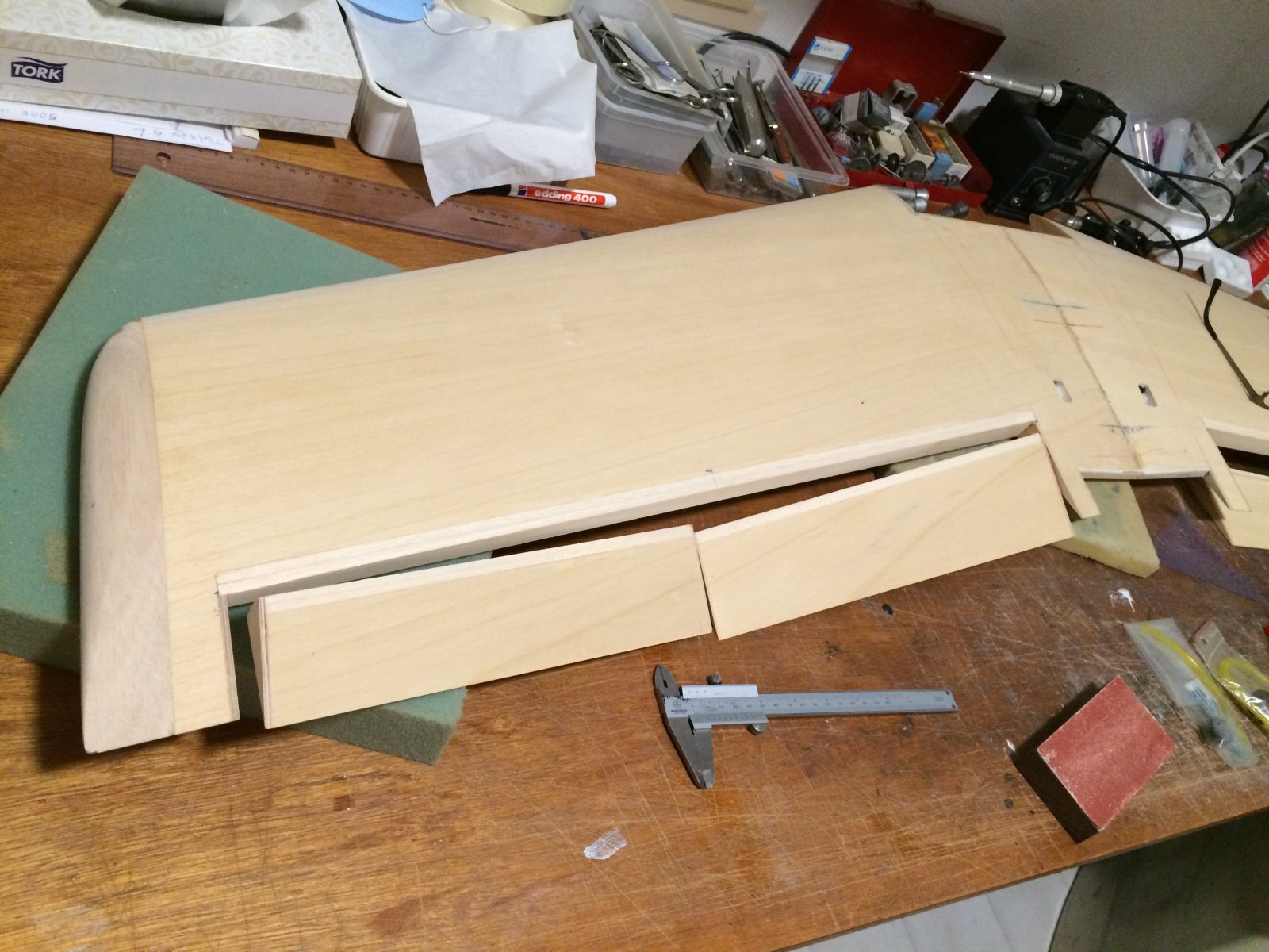

    Helaas is de Sting niet meer . Schoot net iets te ver door de droge sloot kant is en de vlegel was te veel geknakt om te repareren.
    De geweldige LG van Electron EVO 30 zijn top .Hebben niet van de crash gemerkt. Alle ingewanden zijn ook heel gebleven.

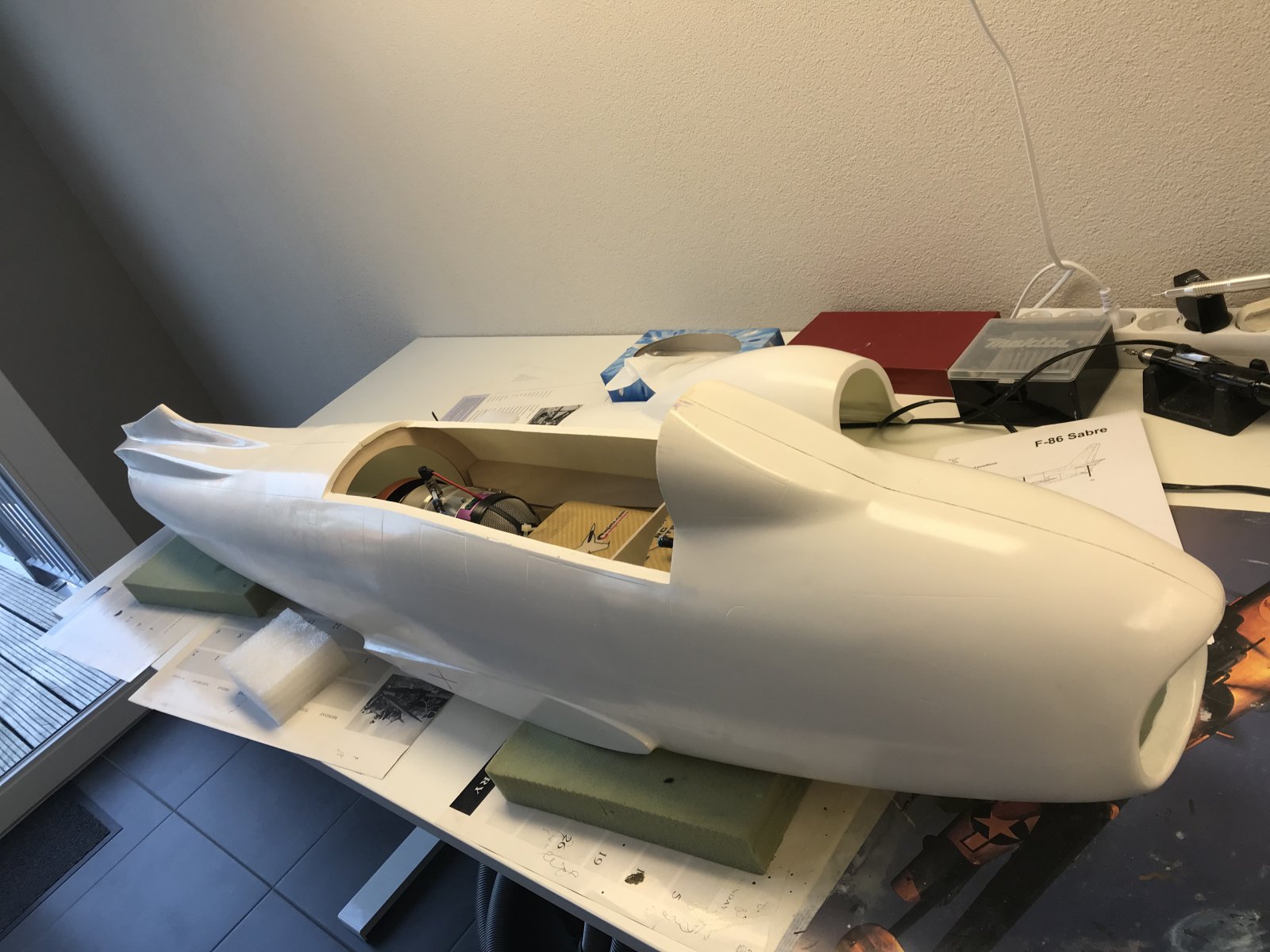

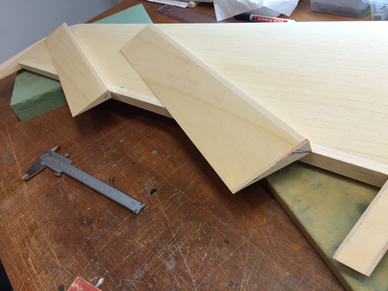

    Na zware overwegingen tussen Venom van Misch Reeves , de Vampire van Tony Nijhuis en een aantal BMV jets besloten voor de :Dutch RC Kits F-86 Sabre
    Vorige week het complete pakket opgehaald bij Berto met hout tank en pipe.

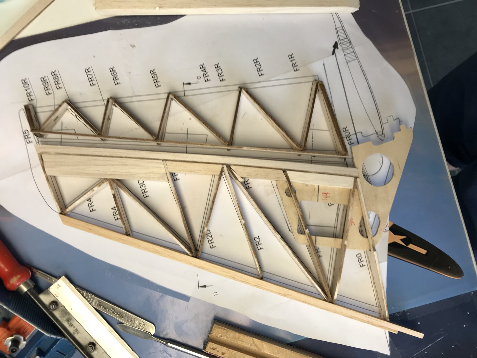

    Deze week al wat aan het prutsen en ga er toch aan beginnen! De Skyraider gaat weer even op de plank. Is nog niet helemaal klaar maar gaat er aardig op lijken
    Ga heerlijk balsa bouwen !!
    ik ben een vliegtuig.nl, Berto en gpman vinden dit leuk.
