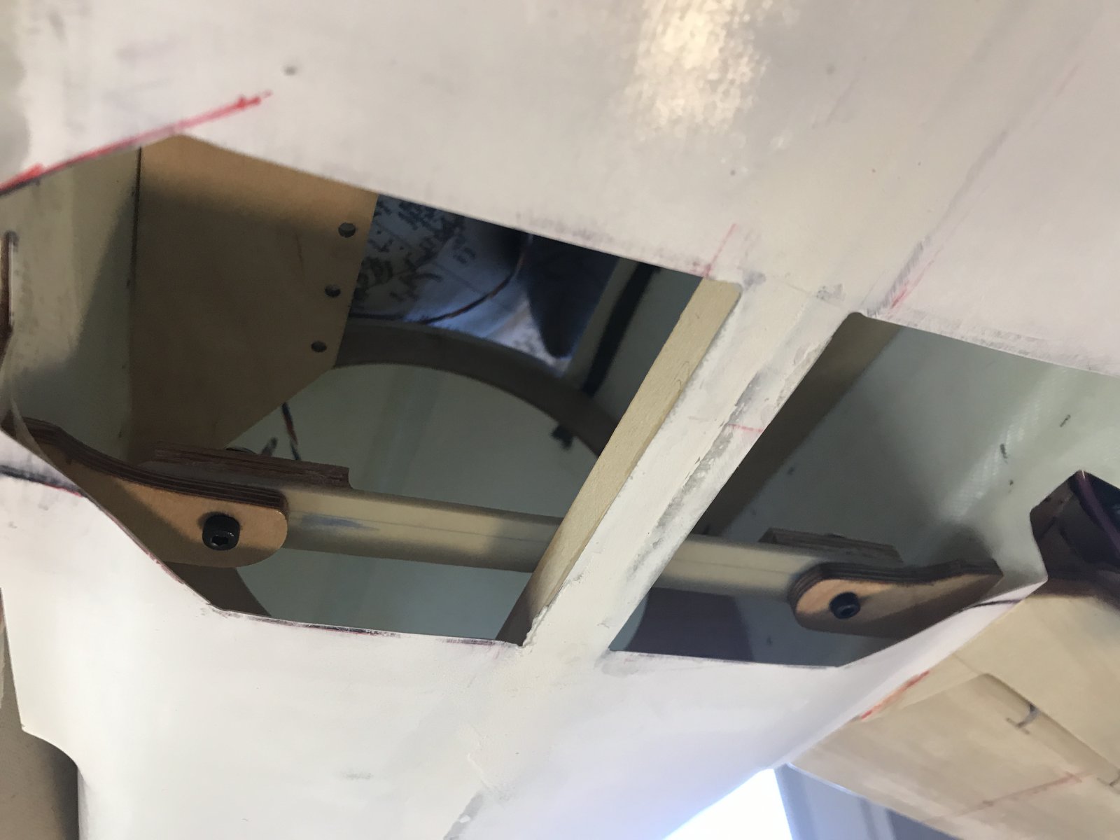

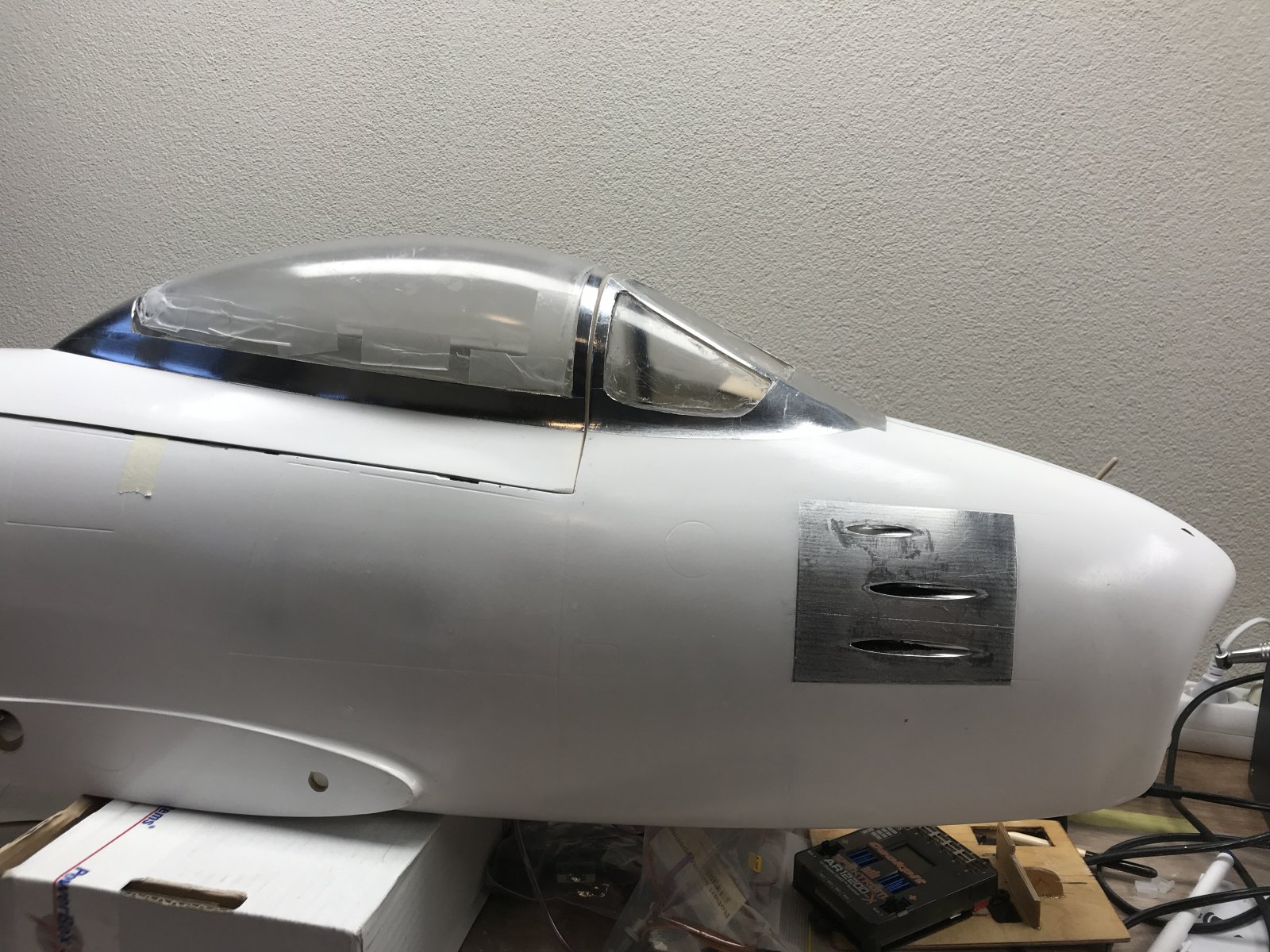

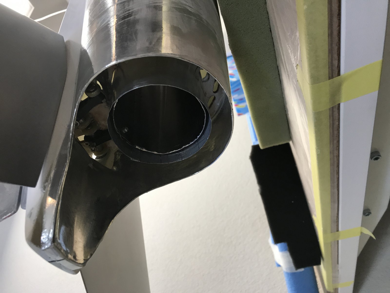

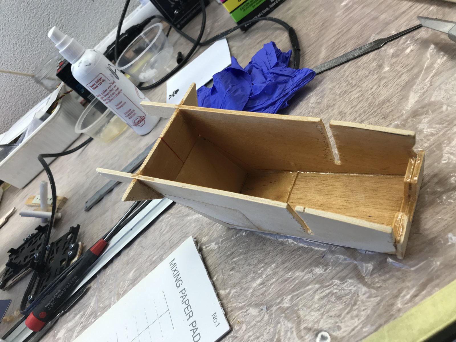

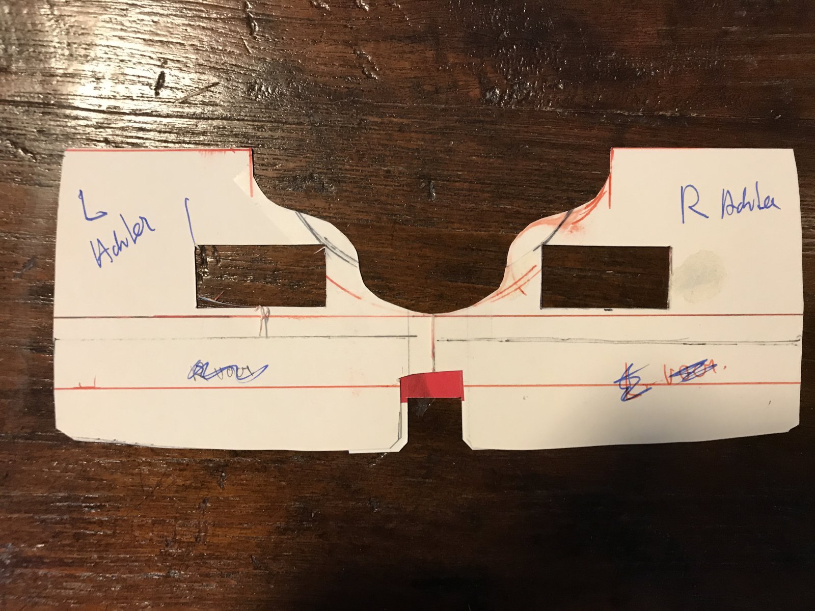

    En de vleugel bevestiging na wijzen te hebben gesproken op het Jetfeest. :koud::offtopic::jan::stout:o_O:rofl::yes: IMG_2227.JPG

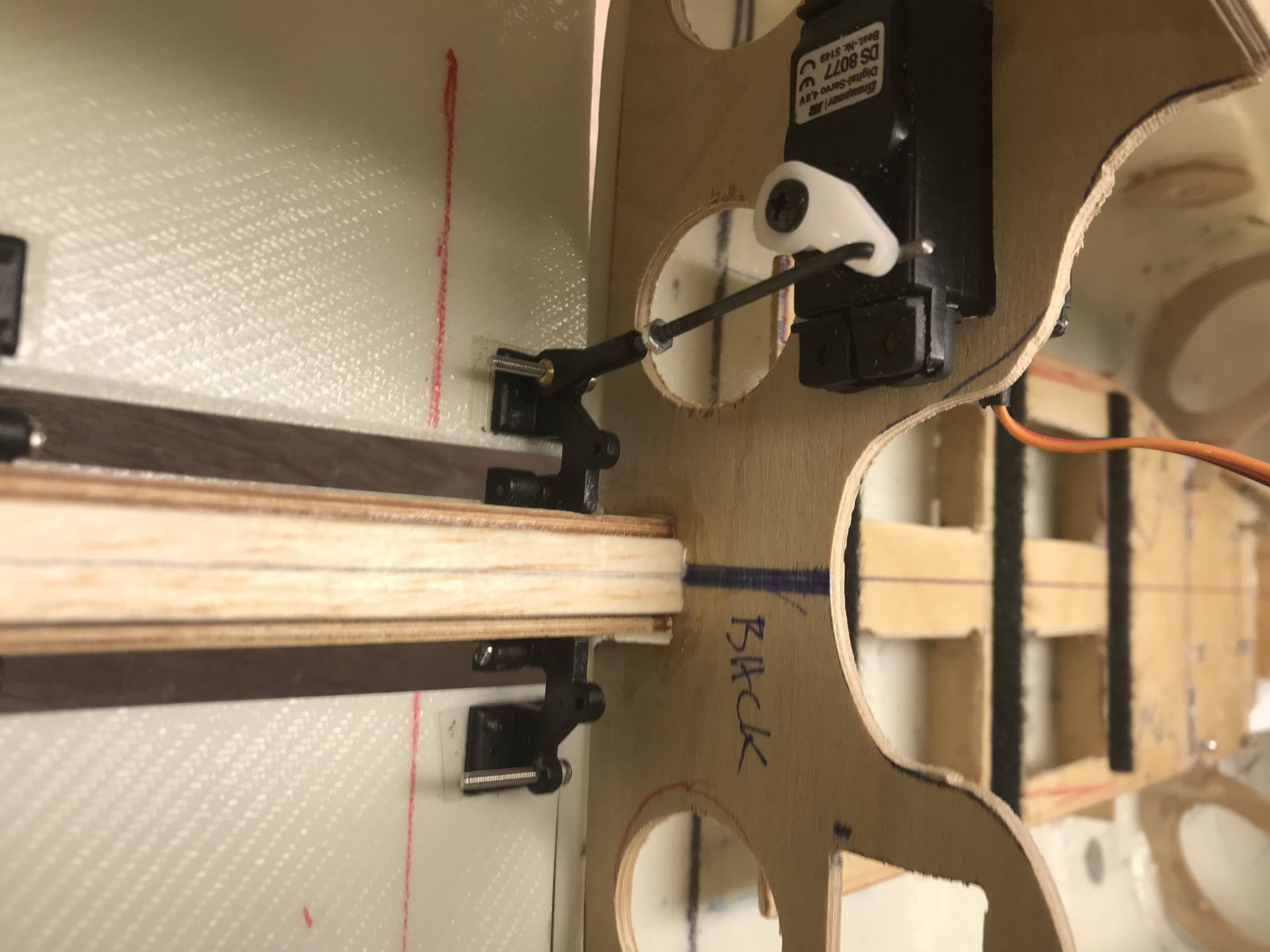

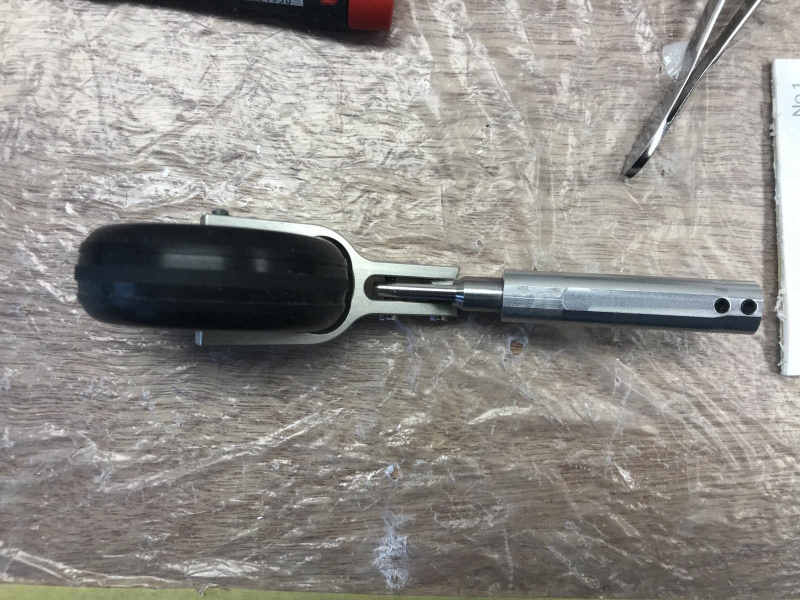

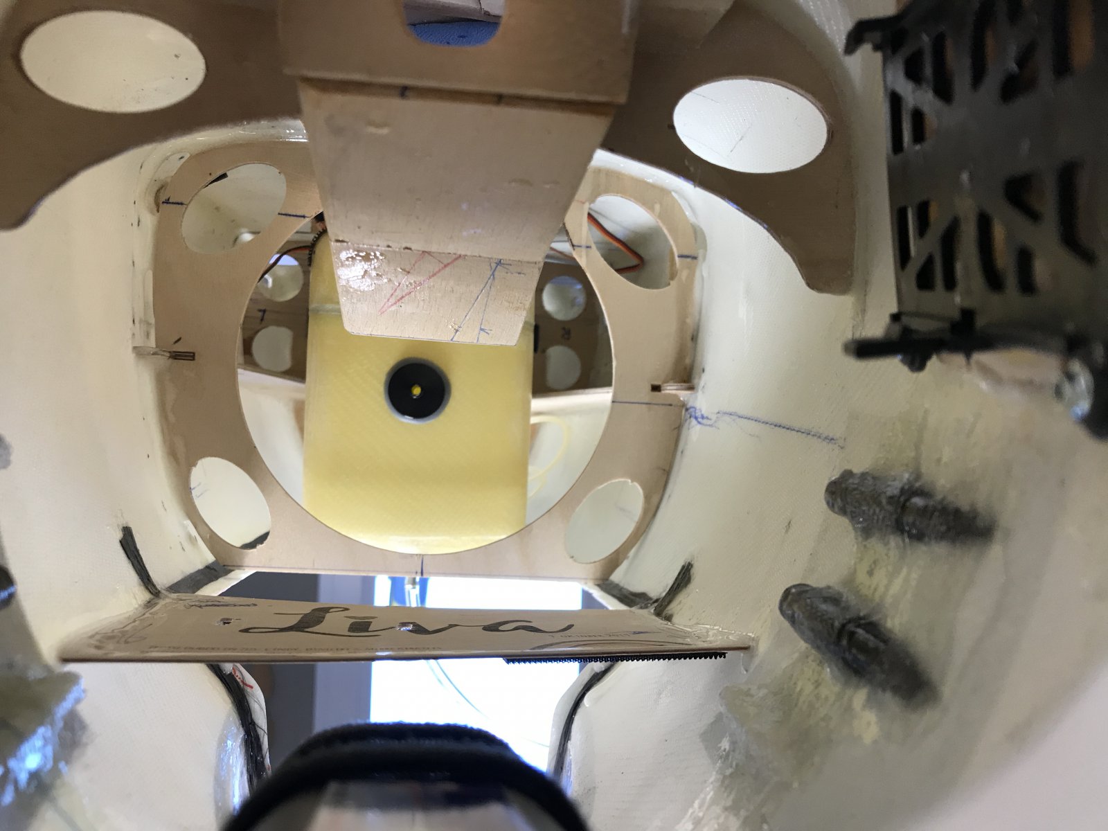

    IMG_2236.JPG IMG_2235.JPG inmiddels na een poosje flink wat hand werk ( vijlen) Berto zijn mooie wiel gemonteerd ! Had nog de oude A1 wielbeugel welke ik heb aangepast voor het nieuwe wiel

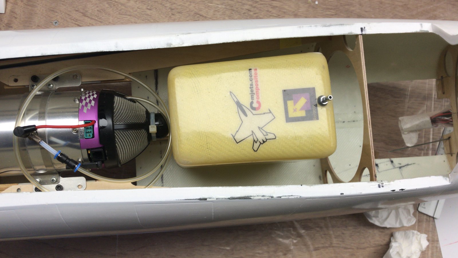

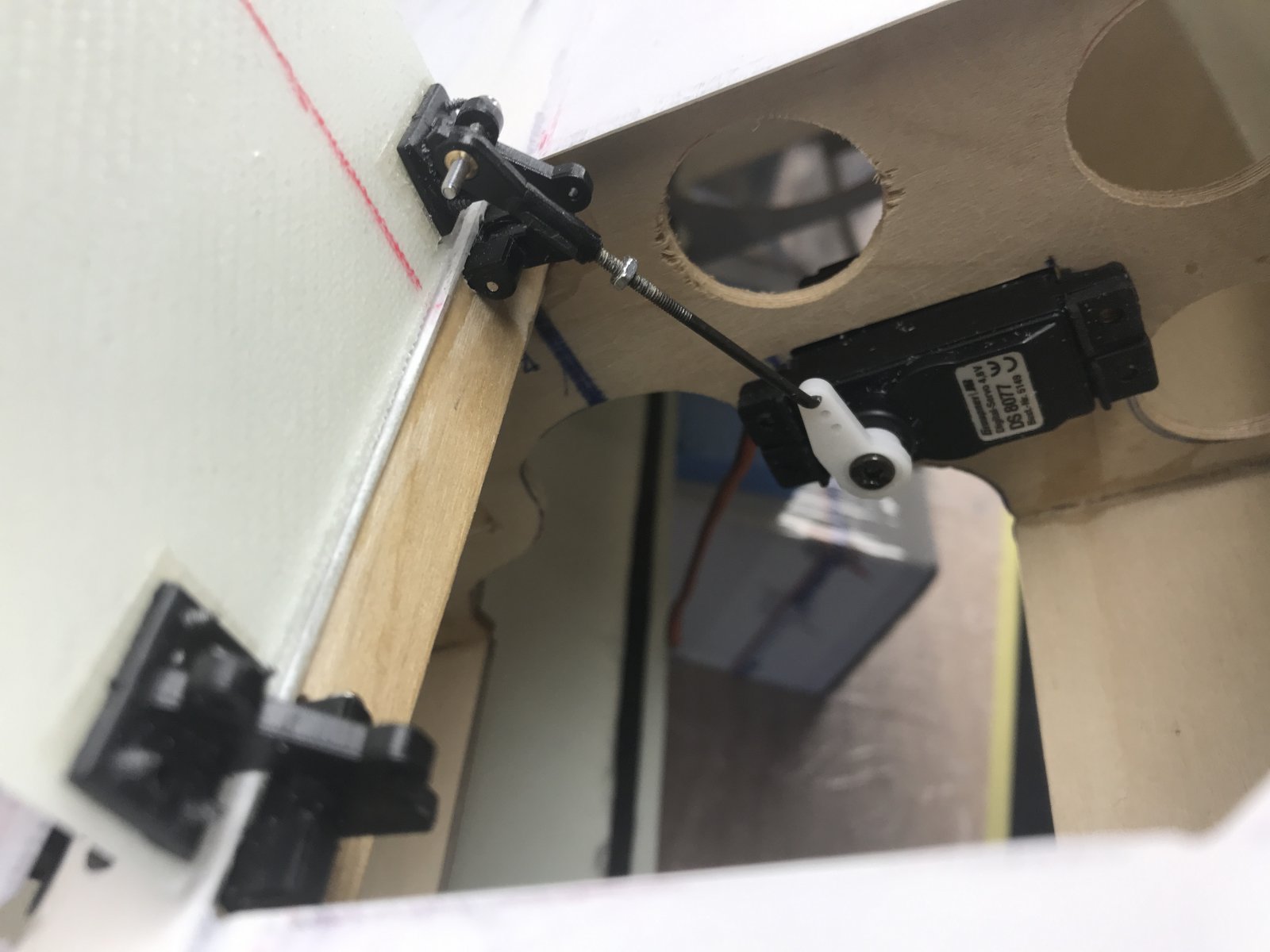

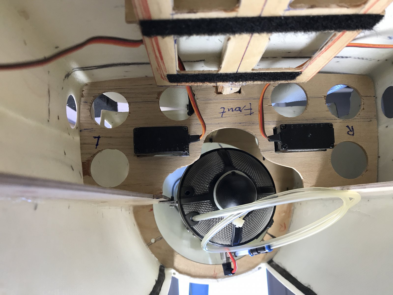

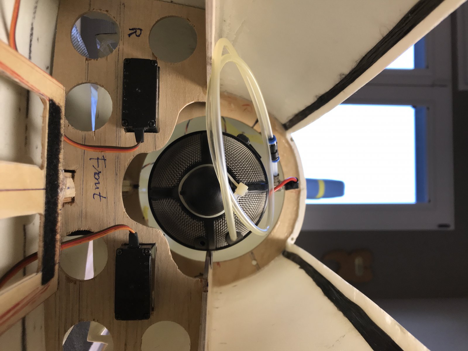

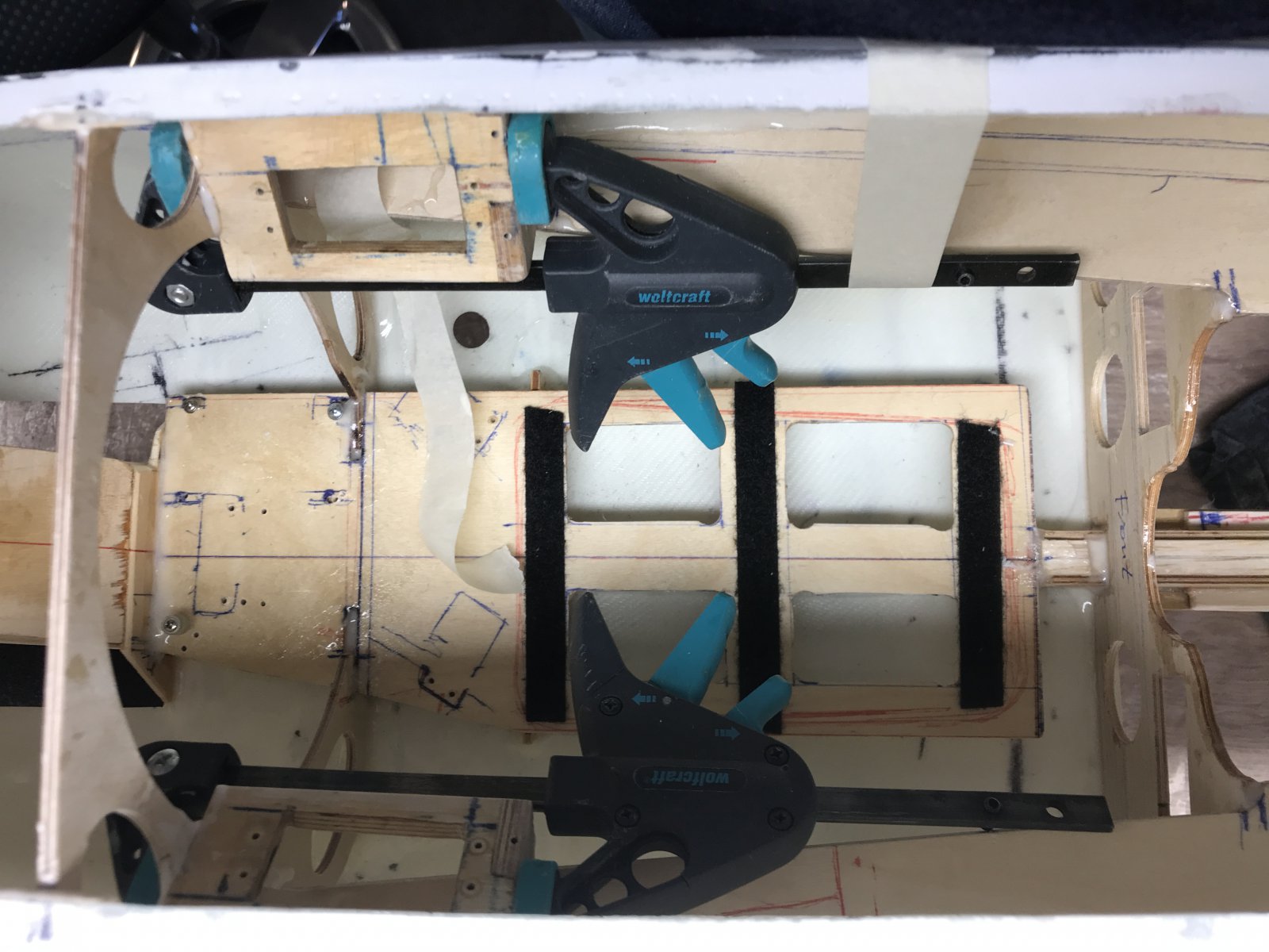

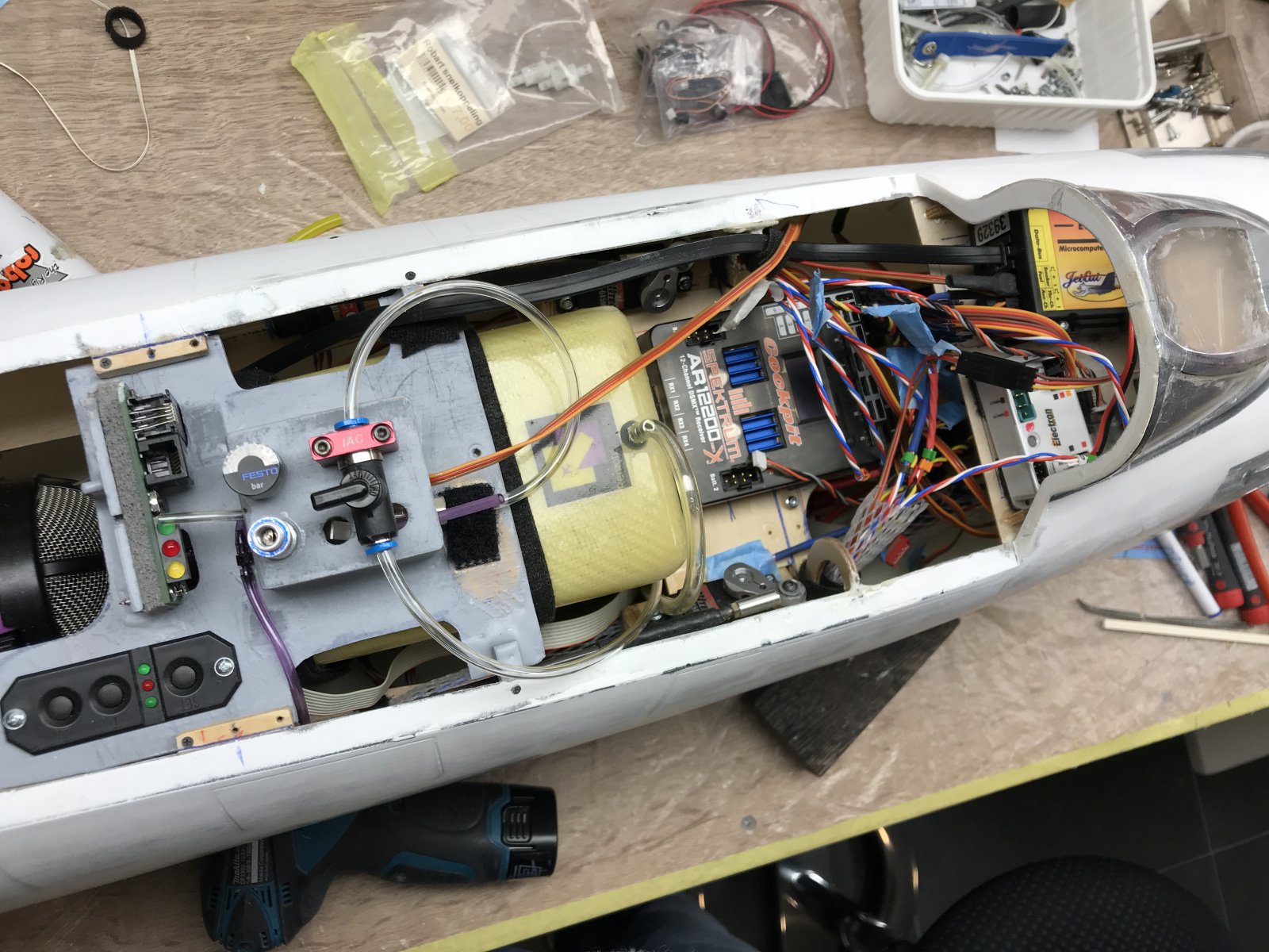

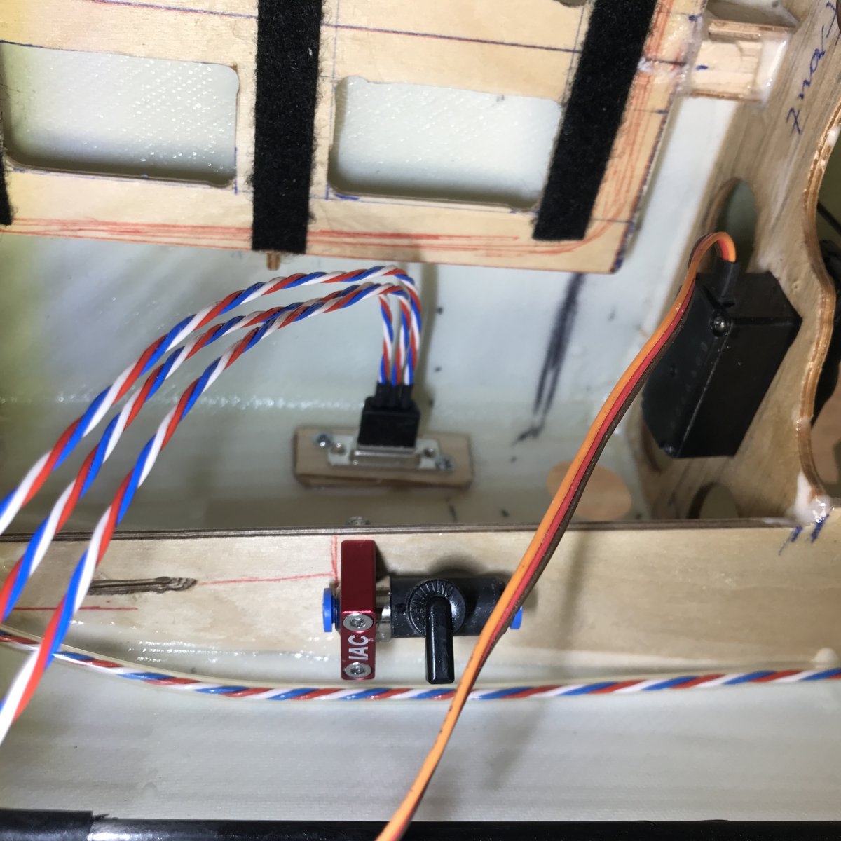

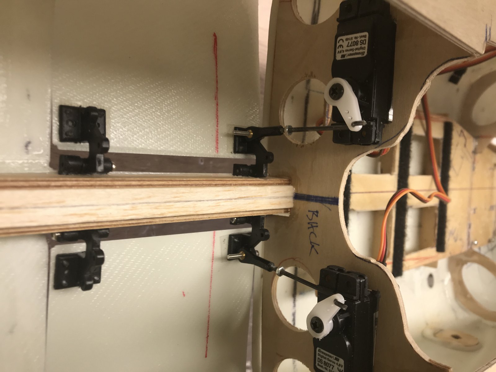

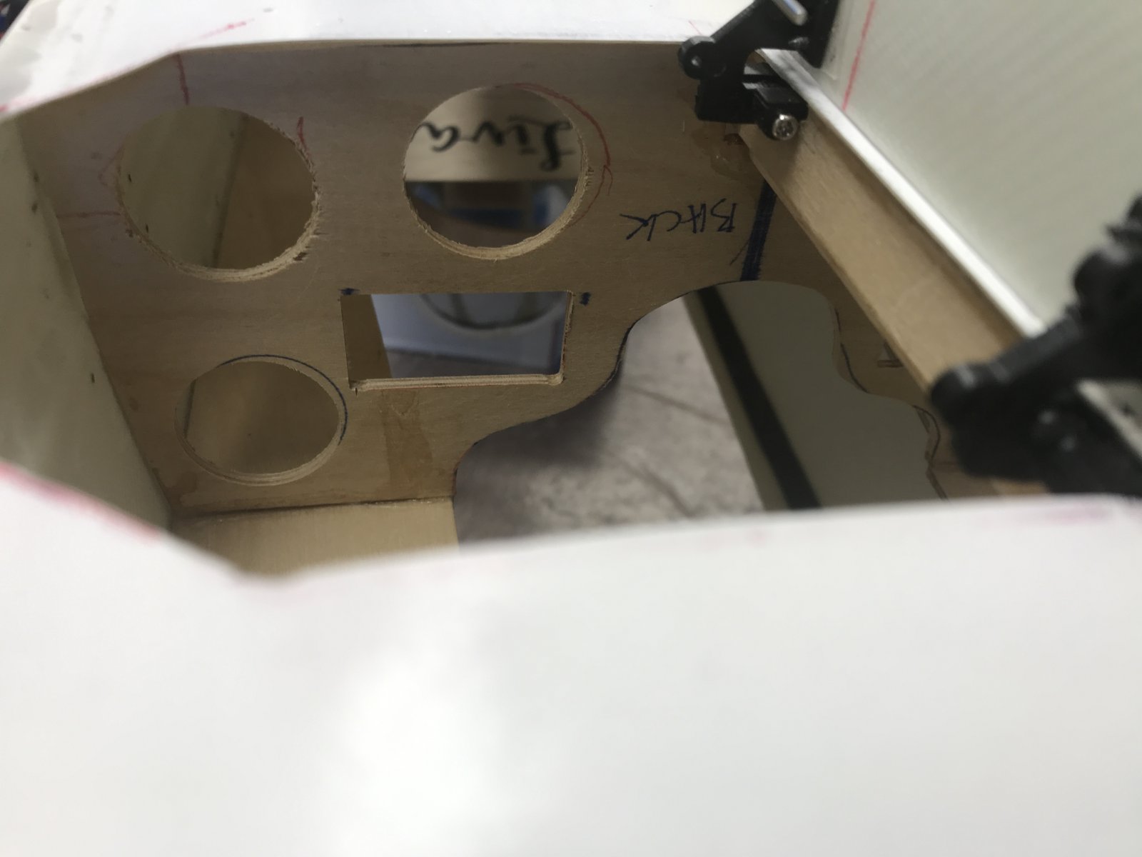

    Nieuw spant gecreƫerd net achter de vleugel buis en extra steun onder de turbine plaat . Met plek voor de wieldeur servos KEN NET achter de nieuwe tank!! TOP die scharnieren van REMOTE !! Kunnen met de bijgeleverde piepkleine schroefjes of naar keuze met door en door. IMG_2257.JPG IMG_2250.JPG IMG_2249.JPG IMG_2248.JPG IMG_2247.JPG IMG_2246.JPG

  6. Vale Ouwe
    5 feb 2004
    6.330
    Hell

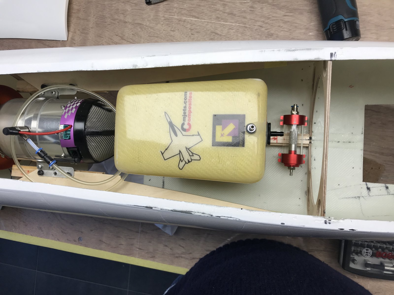

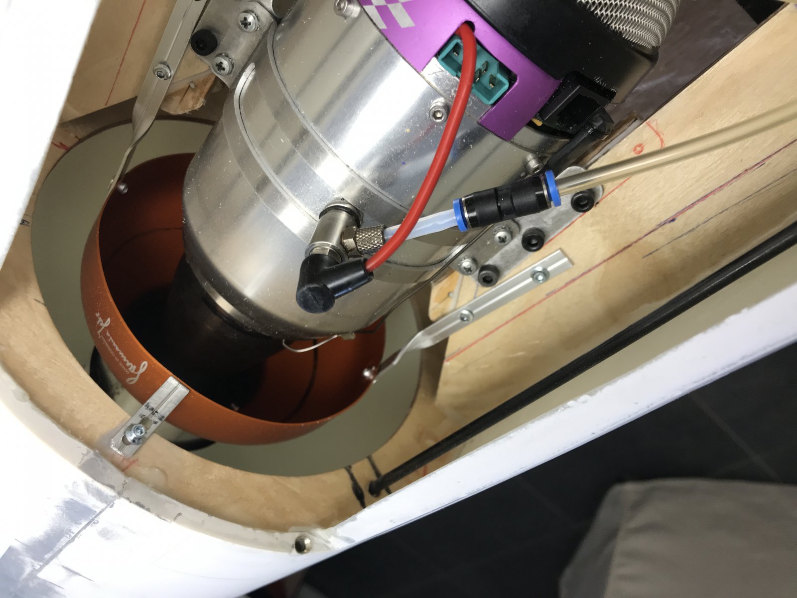

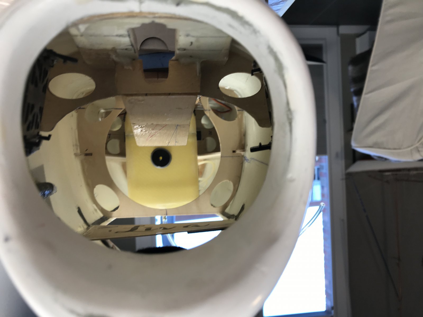

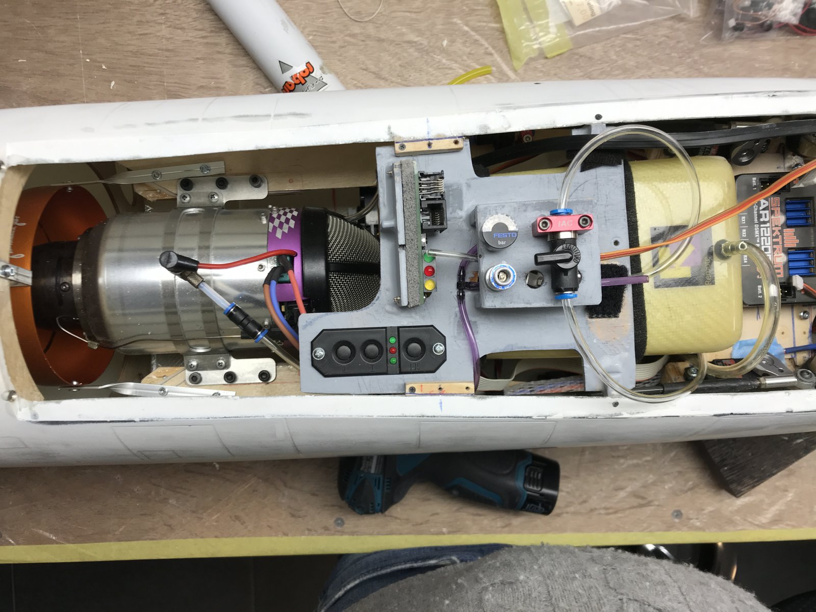

    De accu's; 2x 2S LiPo 1000 mAh (voor de elektronica) en 1x 3S LiFe 1300 mAh (voor de turbine) zitten helemaal voor in de neus. Boven de inlaat.
    De rest van de besturing zit daar gelijk achter, dus ook zover mogelijk naar voren.
    Daarmee ligt het zwaartepunt (met lege tank) precies op 270 mm vanaf de voorzijde van de vleugel.
    Leeg gewicht 6250 gram.
    Lekker bezig zo te zien. :thumbsup:

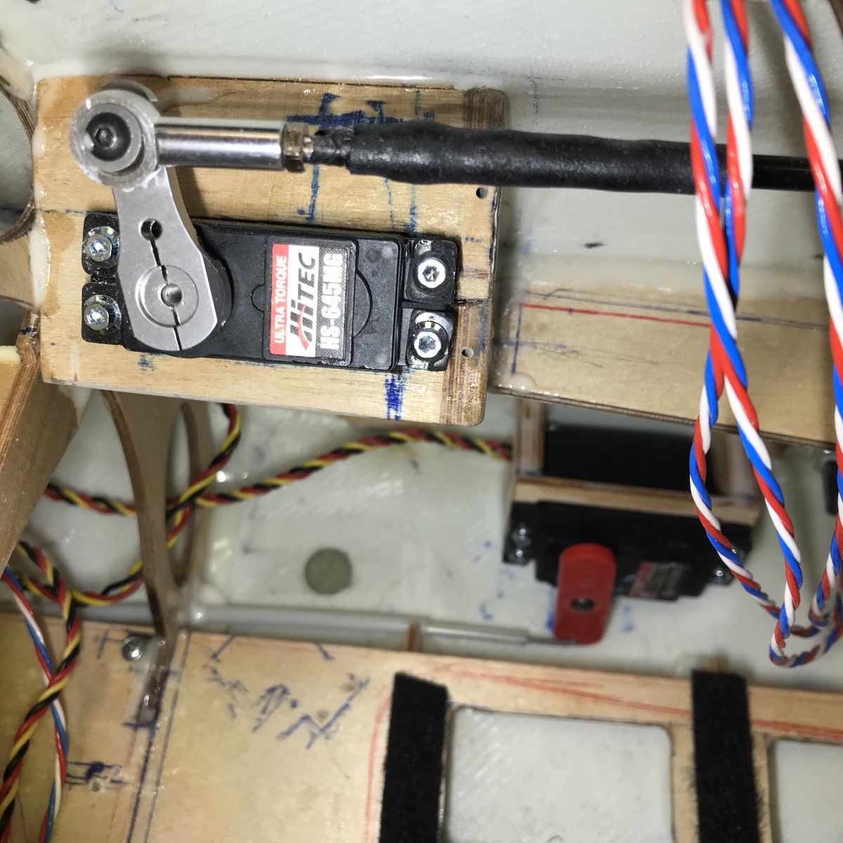

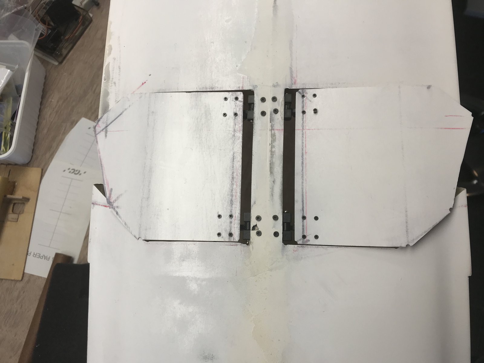

    Hoogte roer servo tray's naar voren! Verder naar voren gaat niet :rofl:

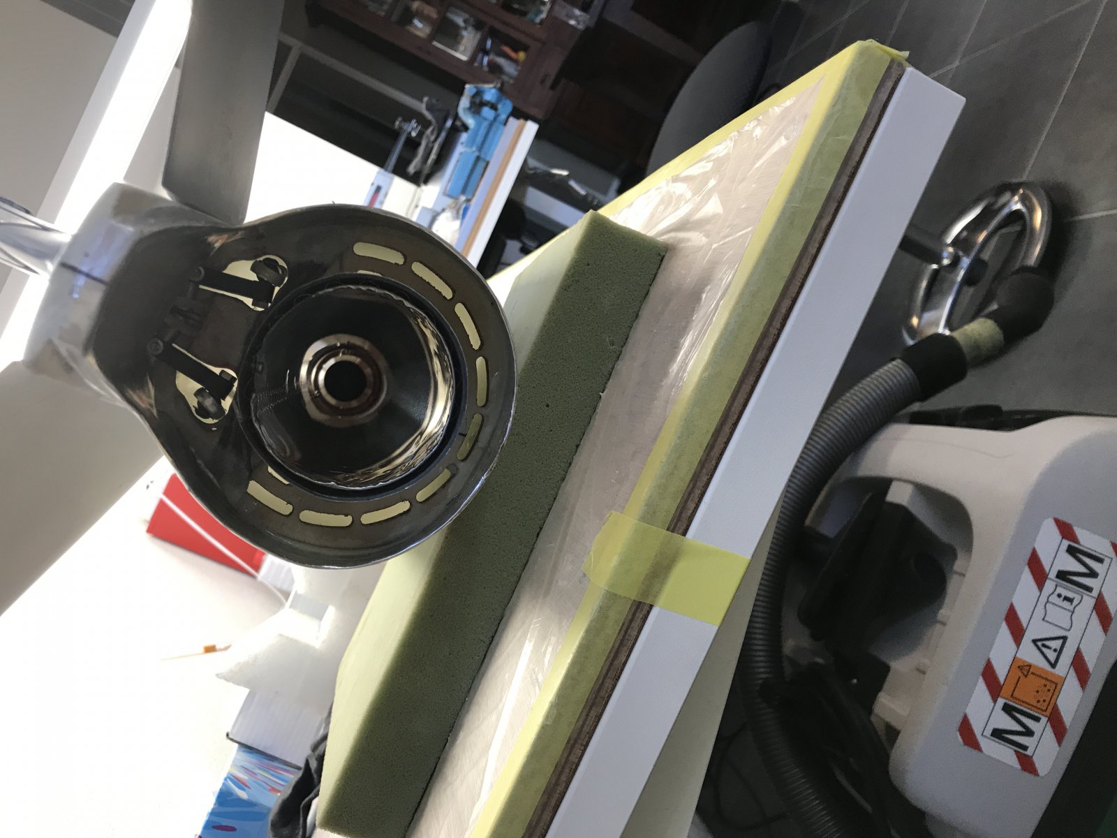

    Ga nog wel alles een keer erin stoppen voor zwaartepunt check voor dat ik die mooie Grumania pijp afzaag :stout:

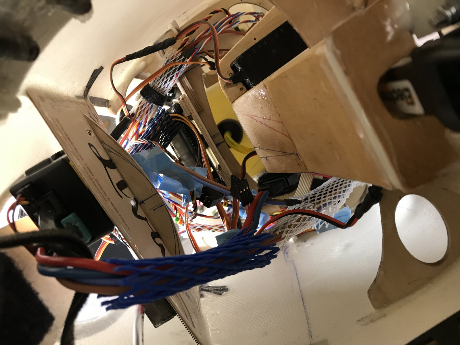

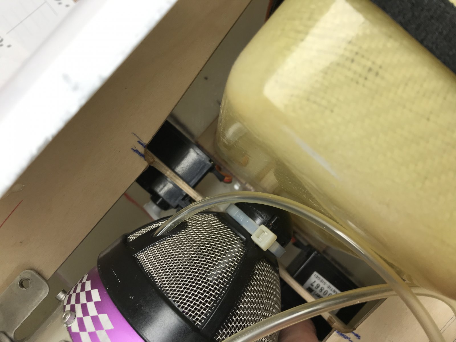

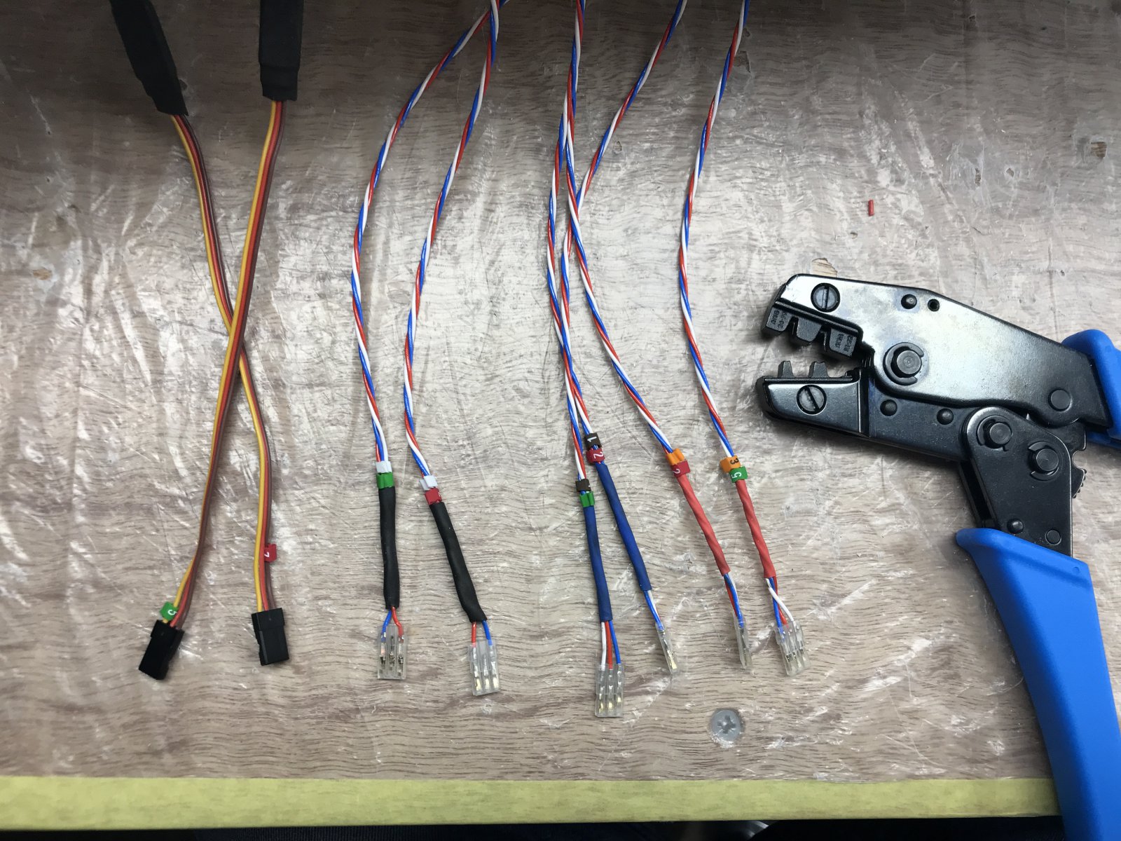

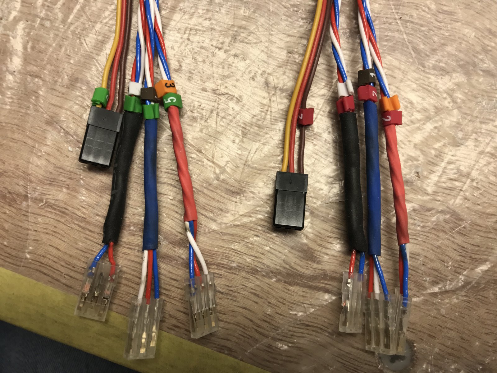

    Mooi spul die POWER BOX stekkers!! En natuurlijk de kleur code ringetjes met nummer en bakboord en stuurboord :kwijl: IMG_2328.JPG IMG_2330.JPG
    IMG_2334.JPG hoogte roer en neus poot servo
    IMG_2335.JPG vleugel stekker met 3 snoeren Power Box en de hoofd brandstof naar JetCat kraan
    Berto vindt dit leuk.

    Nummering zijn mooi en te verkrijgen via RSED-RC.COM

    ... of hier (in een handige assortimentdoos).

    Handig dat ze de kleurcode voor weerstanden hebben aangehouden, dan hoef je niet eens de nummertjes te lezen.

    Druk de metalen-connectors even goed aan. Van kabel 15 (of 51, lastig te zien hoe om de clips zitten), lijkt het op de foto dat de blauwe draad niet goed is aangeduwd in de plastic connector

    @hoeby Zal ik zeker fff chkk . Loop ze allemaal even na Tenks !

    Toch nog maar een keer balanzen :(;)o_O
