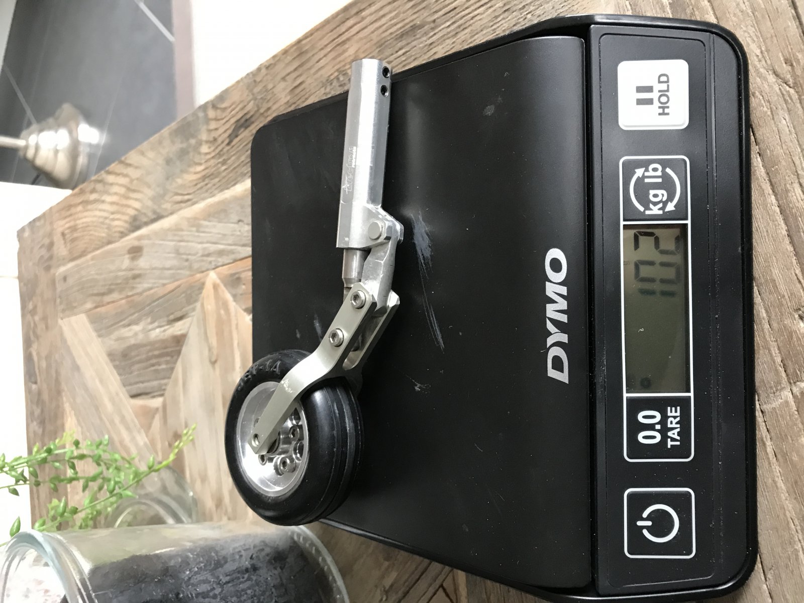

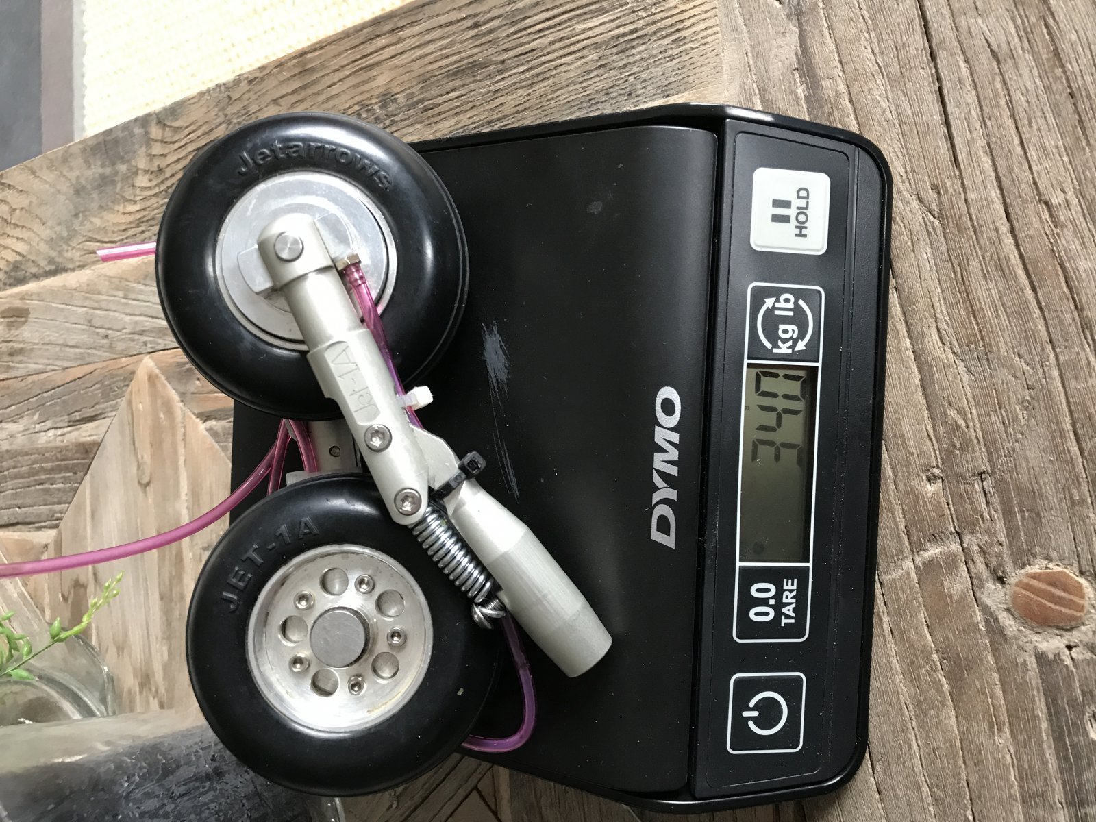

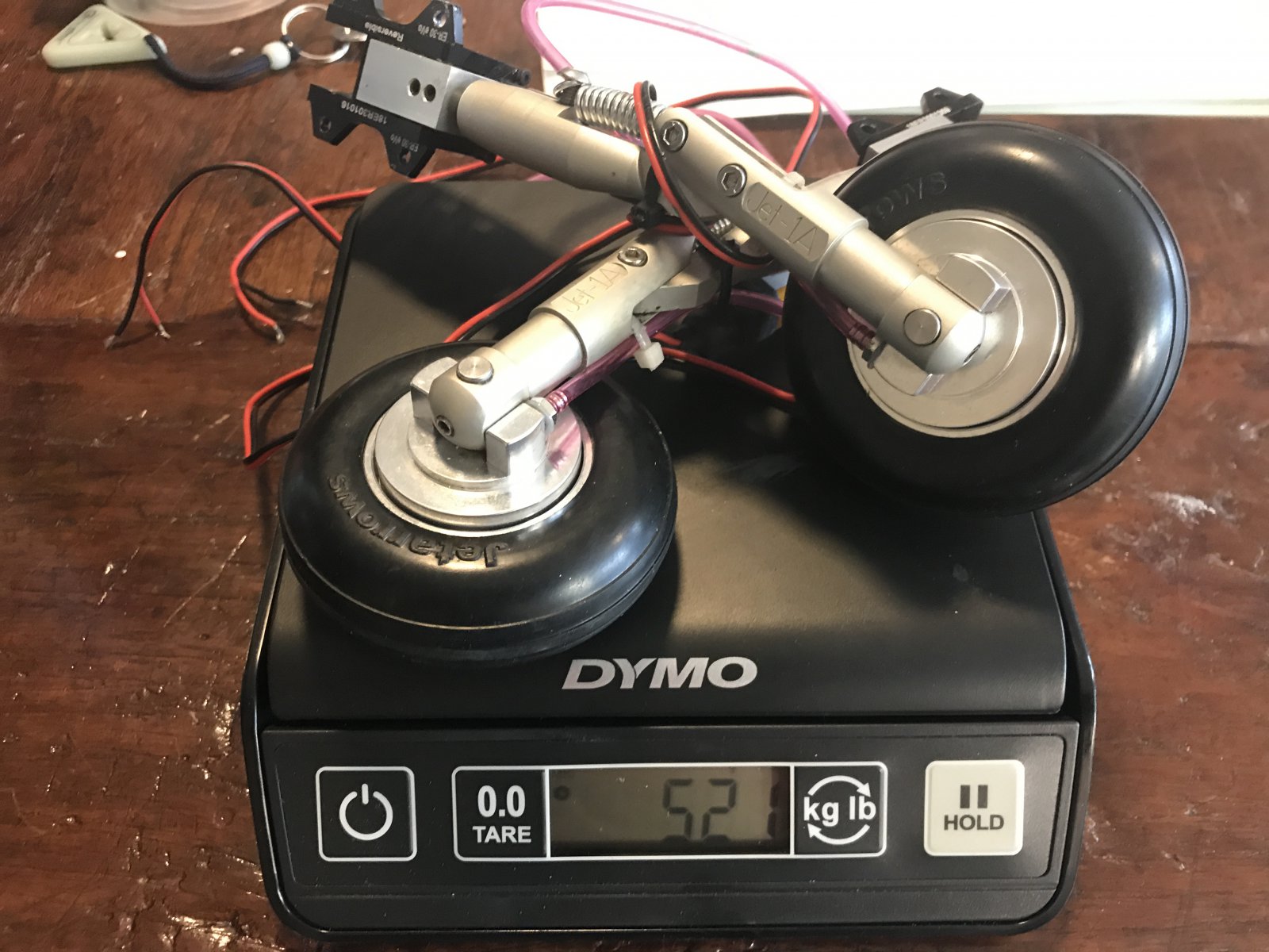

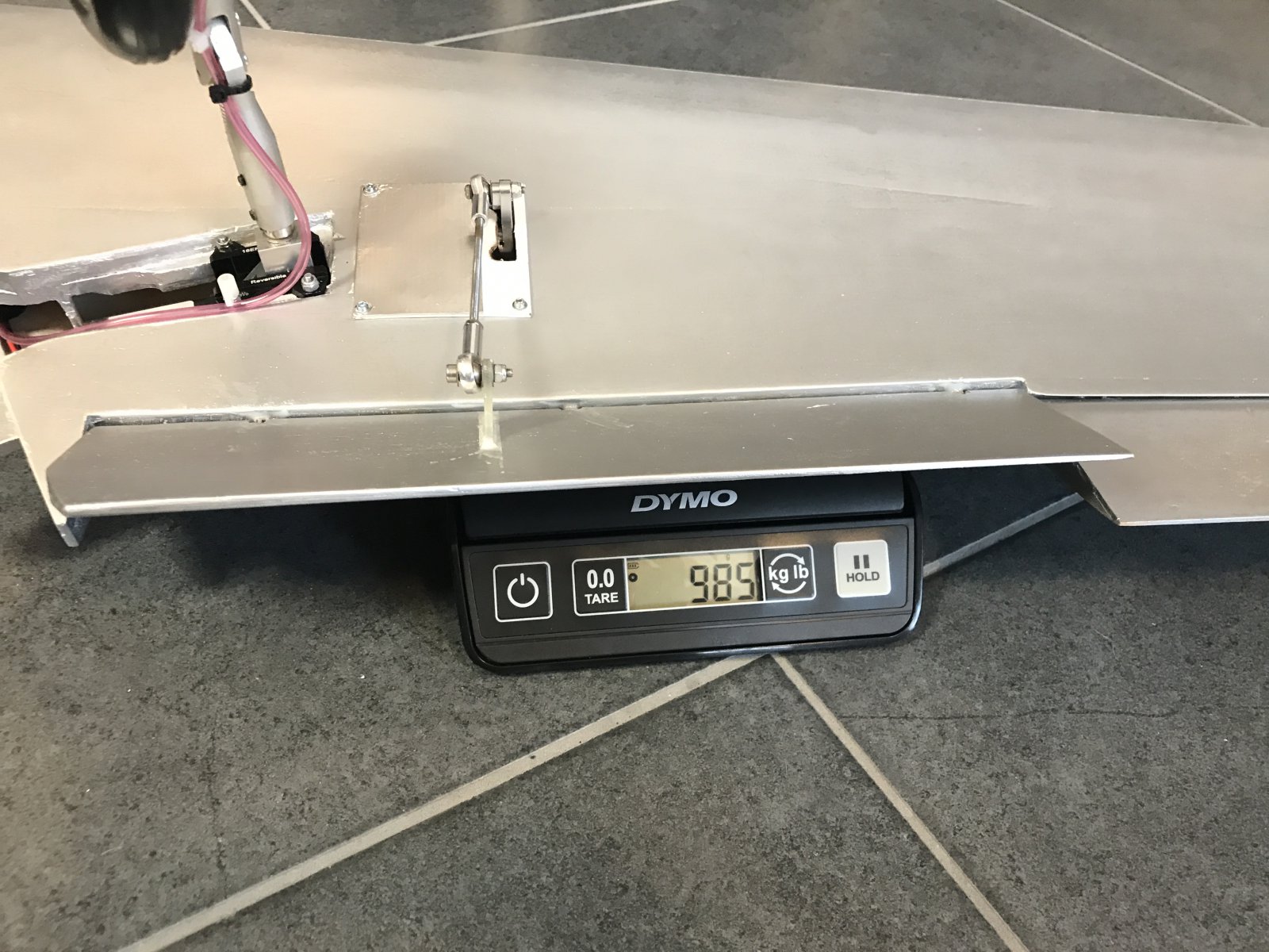

    521 mg dat is best zwaar??!!! Das een halve kilo :mad: Vooral die Jet A1 wielen en remmen denk ik . Ga ik ze nog even los maken en wegen denk ik .
    @ Ray : Wat wegen jullie pootjes met en zonder rem ( zijn die een beetje bestand tegen wat oneffenheden op de grasmat ???
    Totaal geeft de weegschaal 7,3 KG met echt alles erin.
    Moet denk toch iets op mijn gewicht gaan letten:(

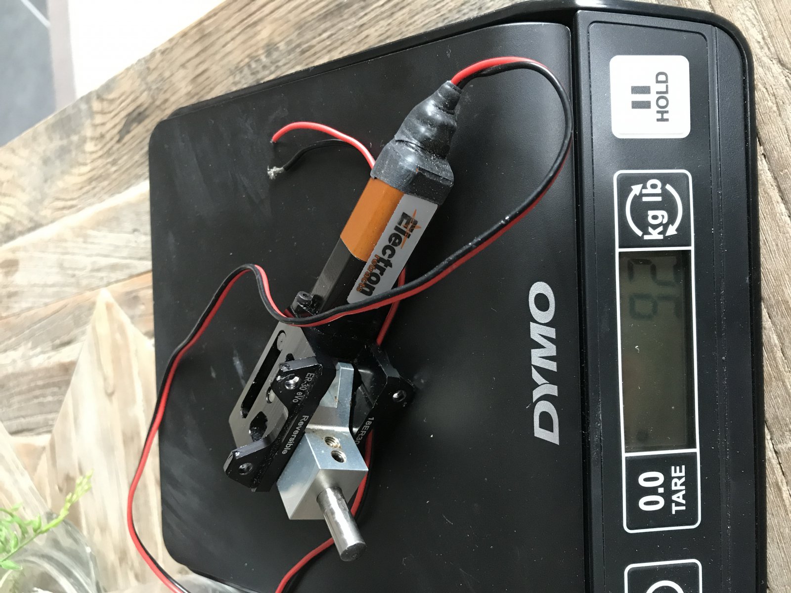

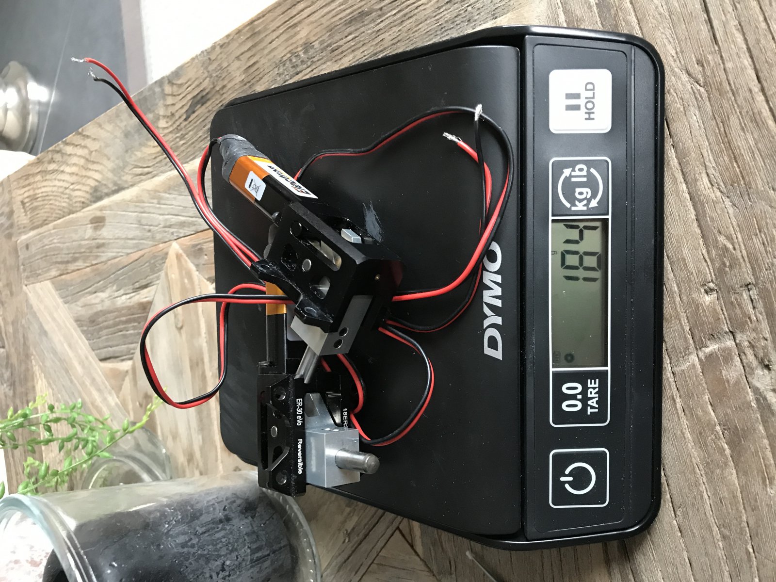

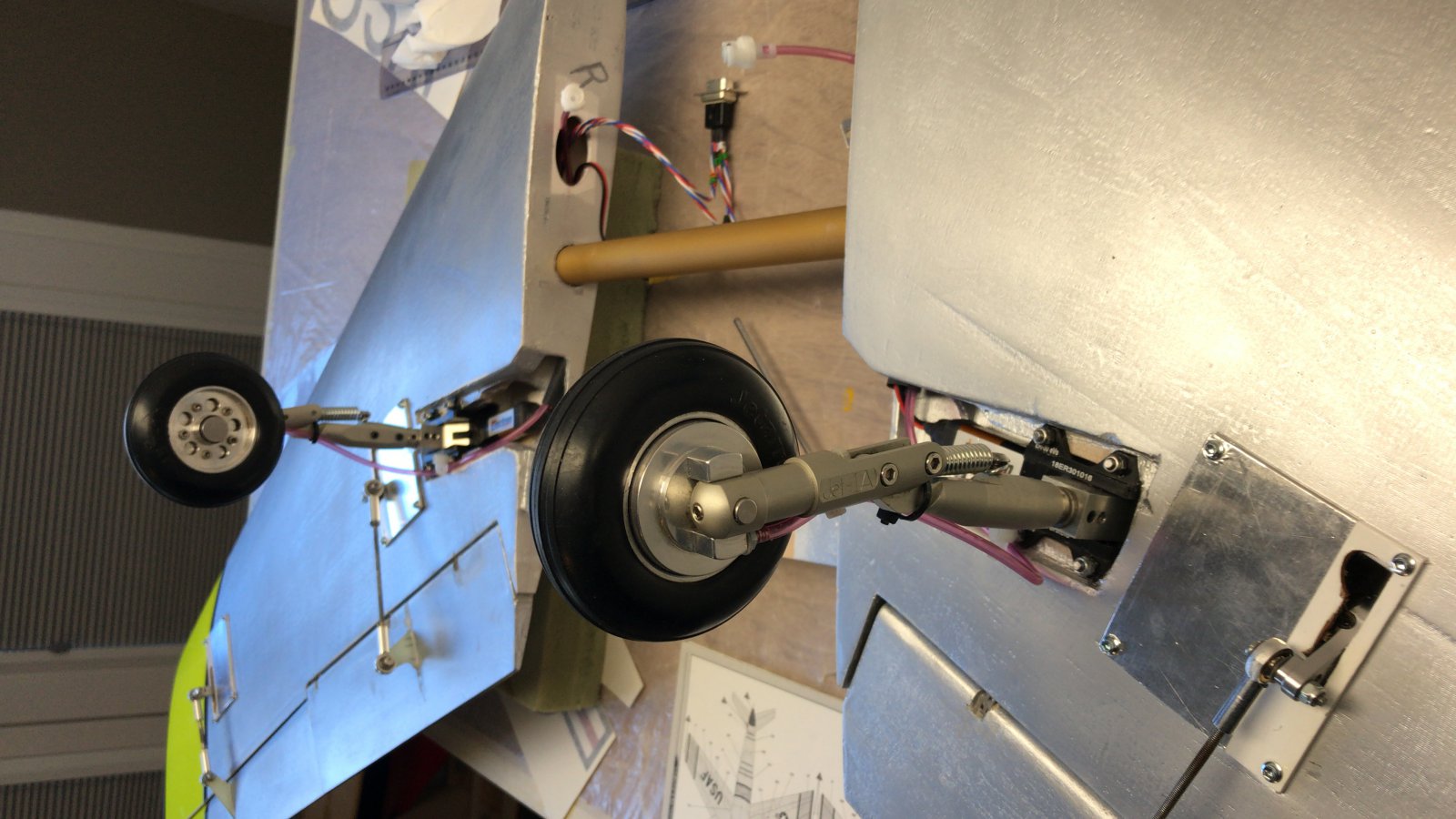

    Jet A1 poot met luchtrem weegt 170 gr valt dus wel mee
    Electron elektrische magneet rem met wiel 80 mm weegt 190 gr zonder poot .
    overweging om geheel zonder remmen te gaan ??

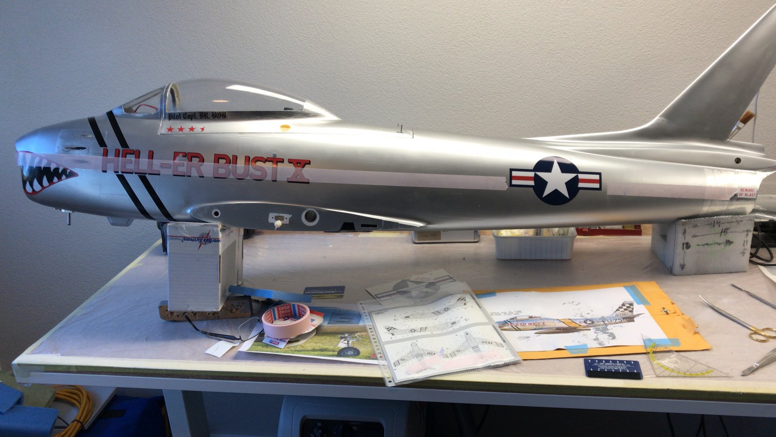

  8. Hans Rijkuiter
    Hans Rijkuiter
    16 mrt 2013
    841
    Met de hartelijke groeten van Callie Soden < callie@callie-graphics.com >
    Super goed mail verkeer en hele mooie stikkers !!! inkl verzenden $60,00 !!
    beemstra en Berto vinden dit leuk.

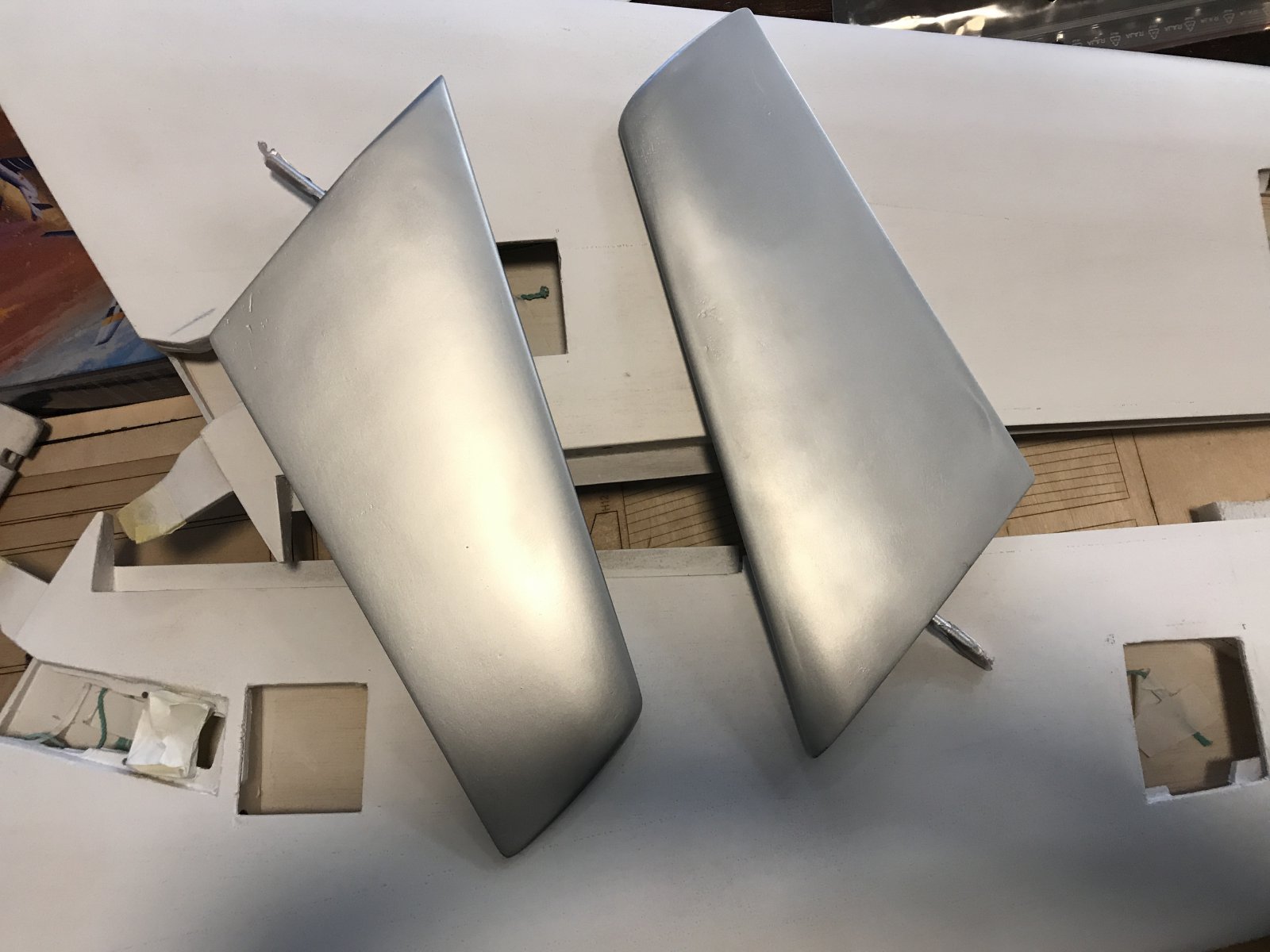

    One Silver Bird 863682B5-57AD-415C-8A54-49C8EDE713F2.jpg IMG_2449.JPG IMG_2448.JPG IMG_2447.JPG

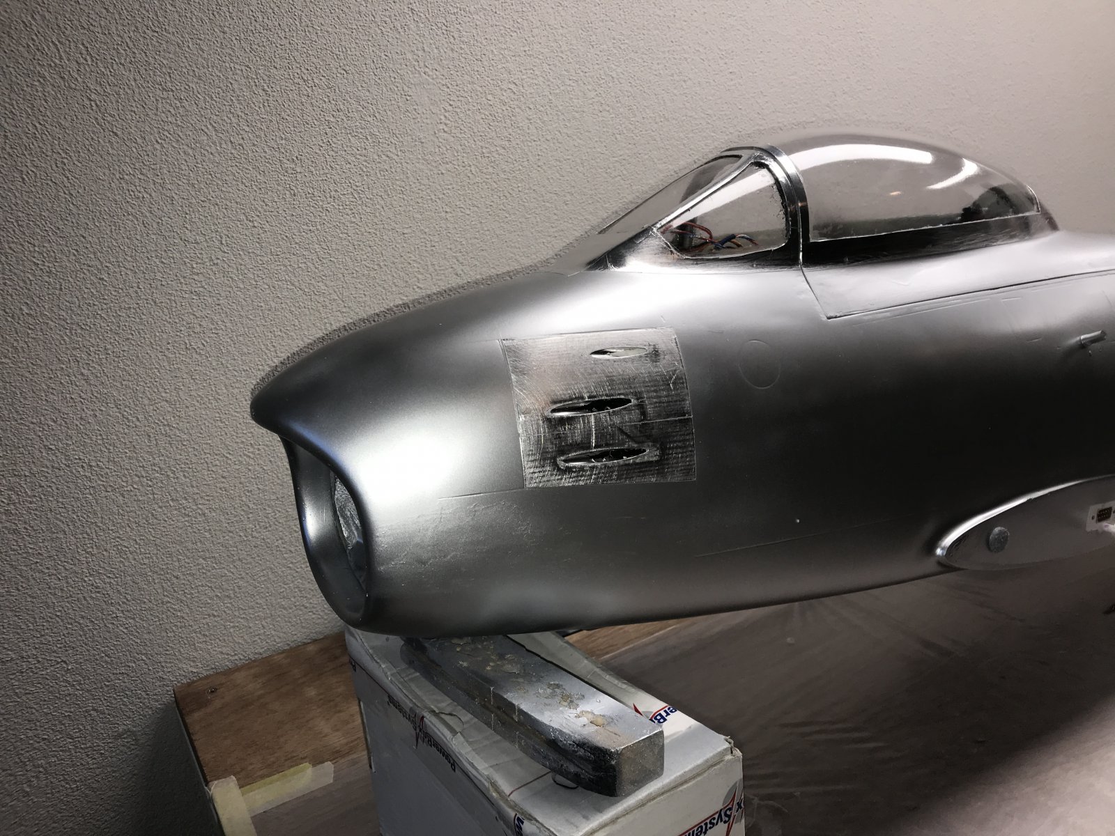

    IMG_2446.JPG IMG_2445.JPG IMG_2444.JPG G4 met glasdoek en 1 X spuitplamuur van Albastine
  11. Hans Rijkuiter
    Hans Rijkuiter
    16 mrt 2013
    841
    Moet nog een keertje in het oppervlak zitten nog wel iets pin wholes daarna schuren en dan zilver erop.

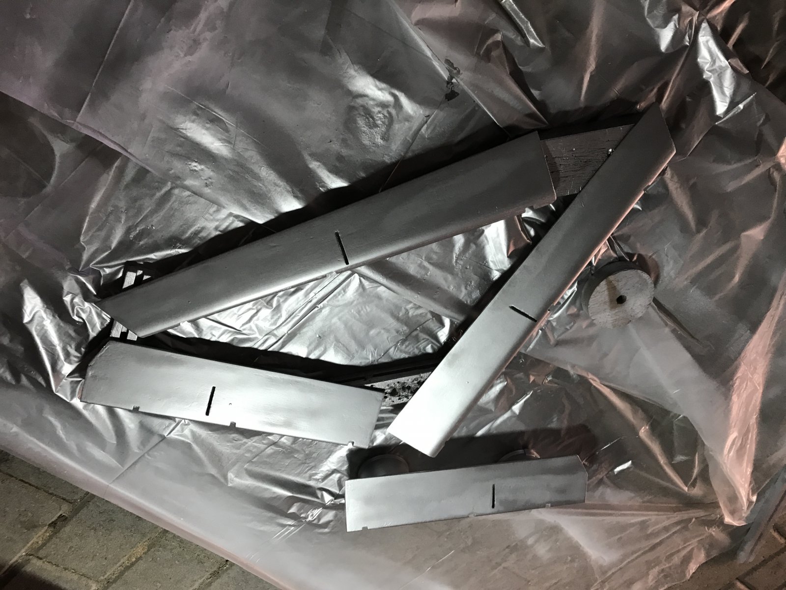

    IMG_2467.JPG G4 glas 2x spuitplamuur wit en grijs 3x schuren 1x silver

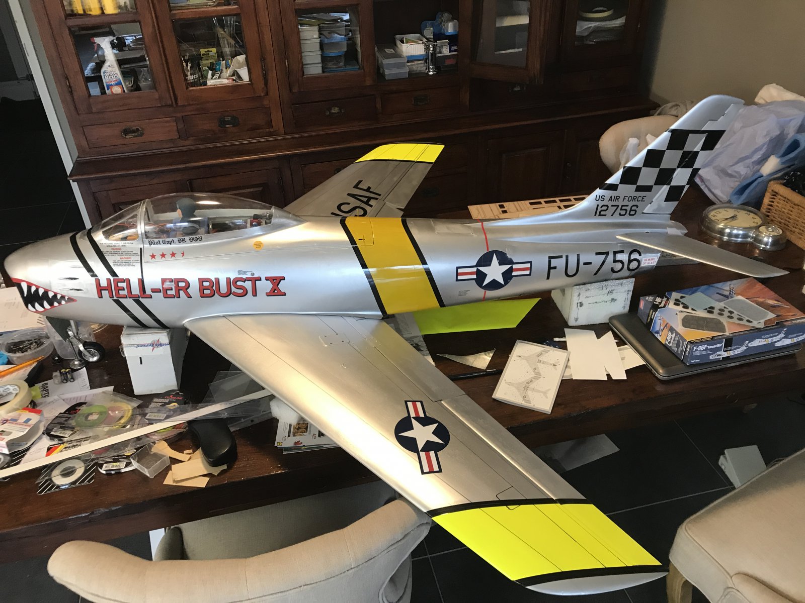

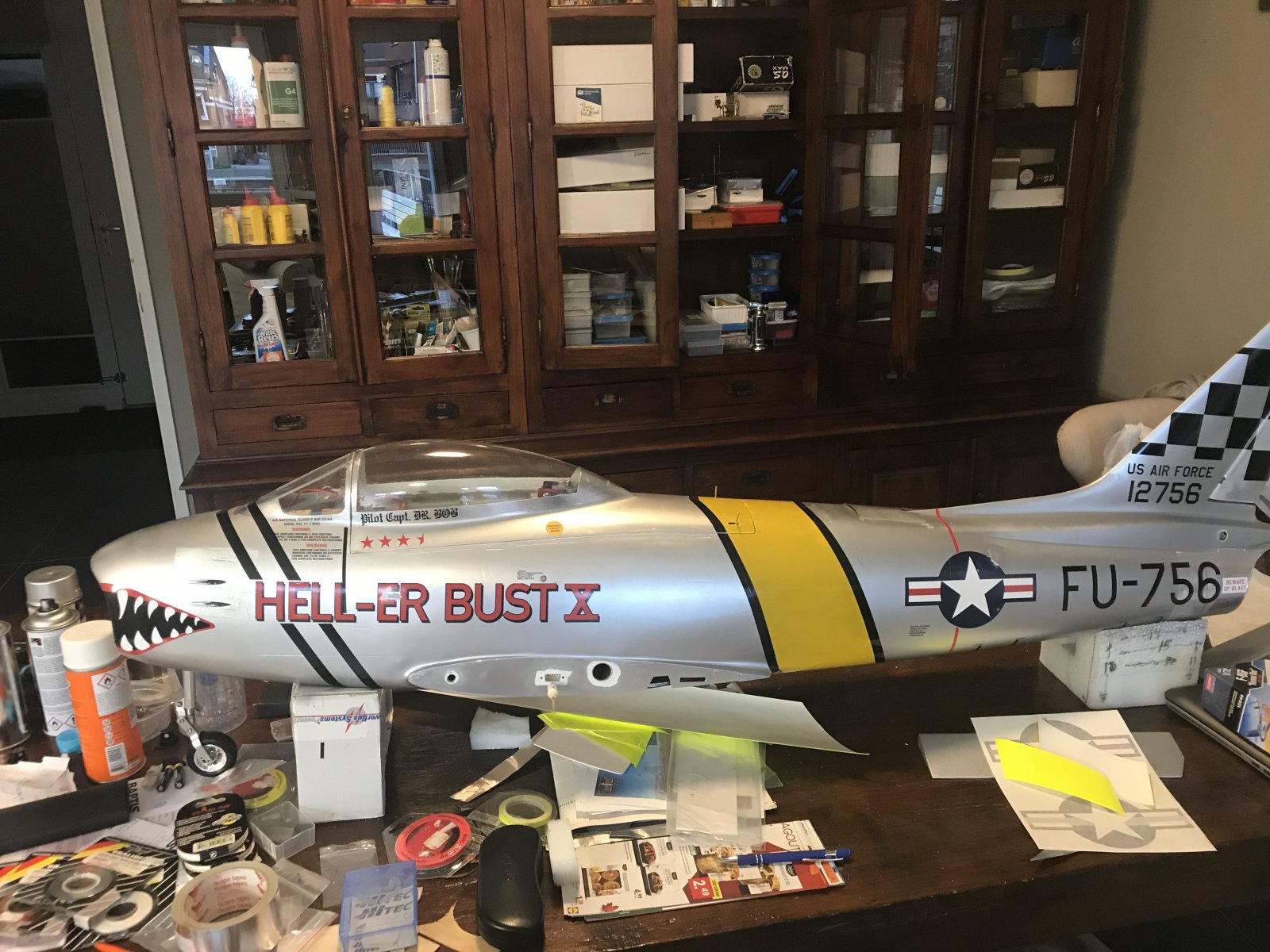

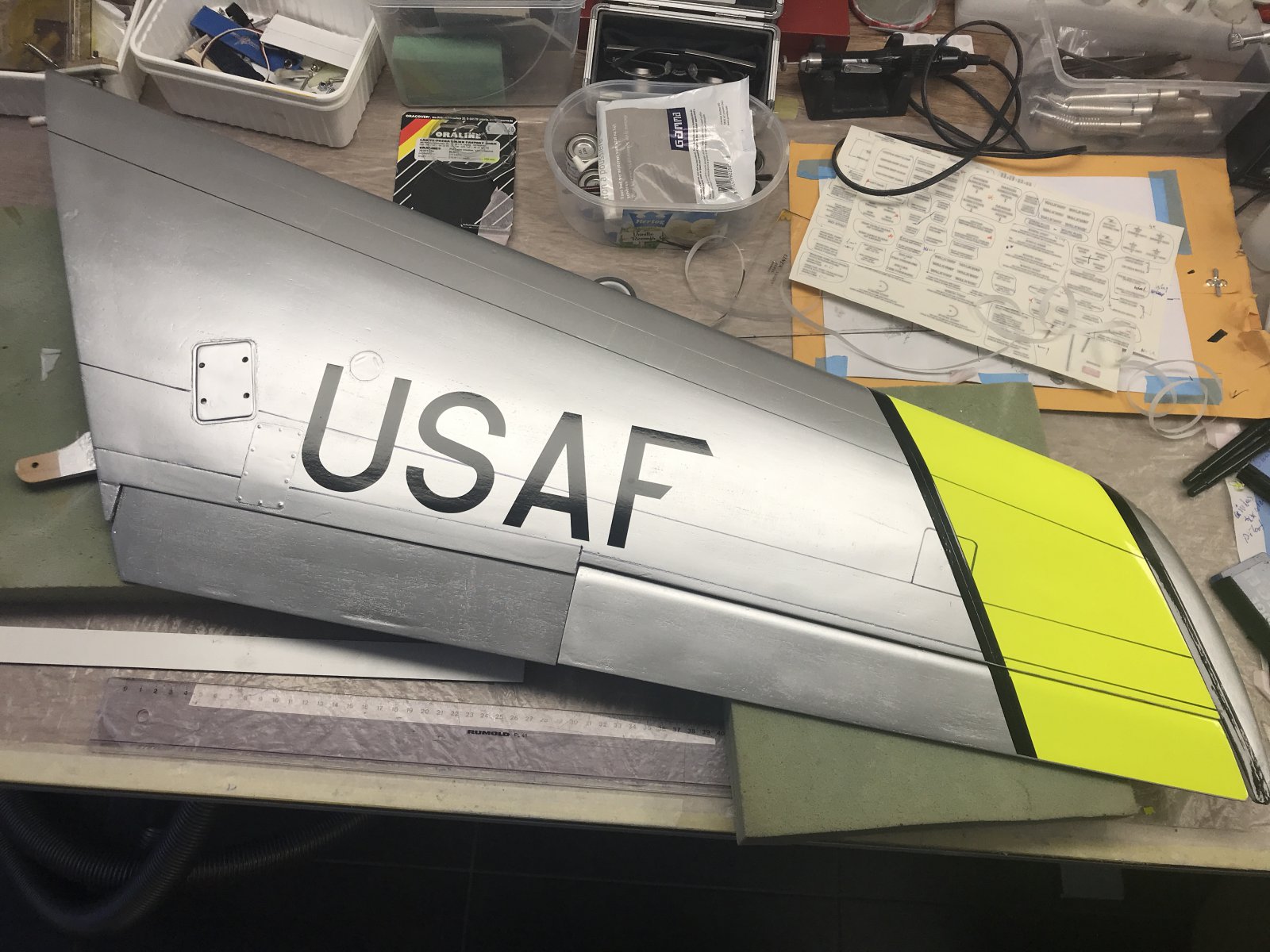

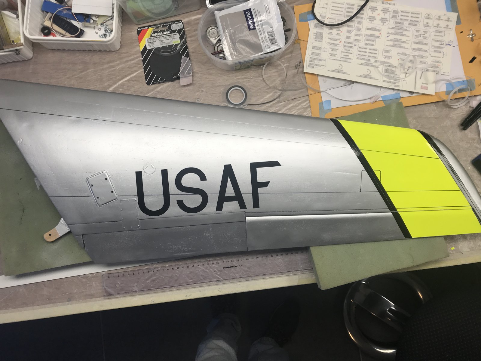

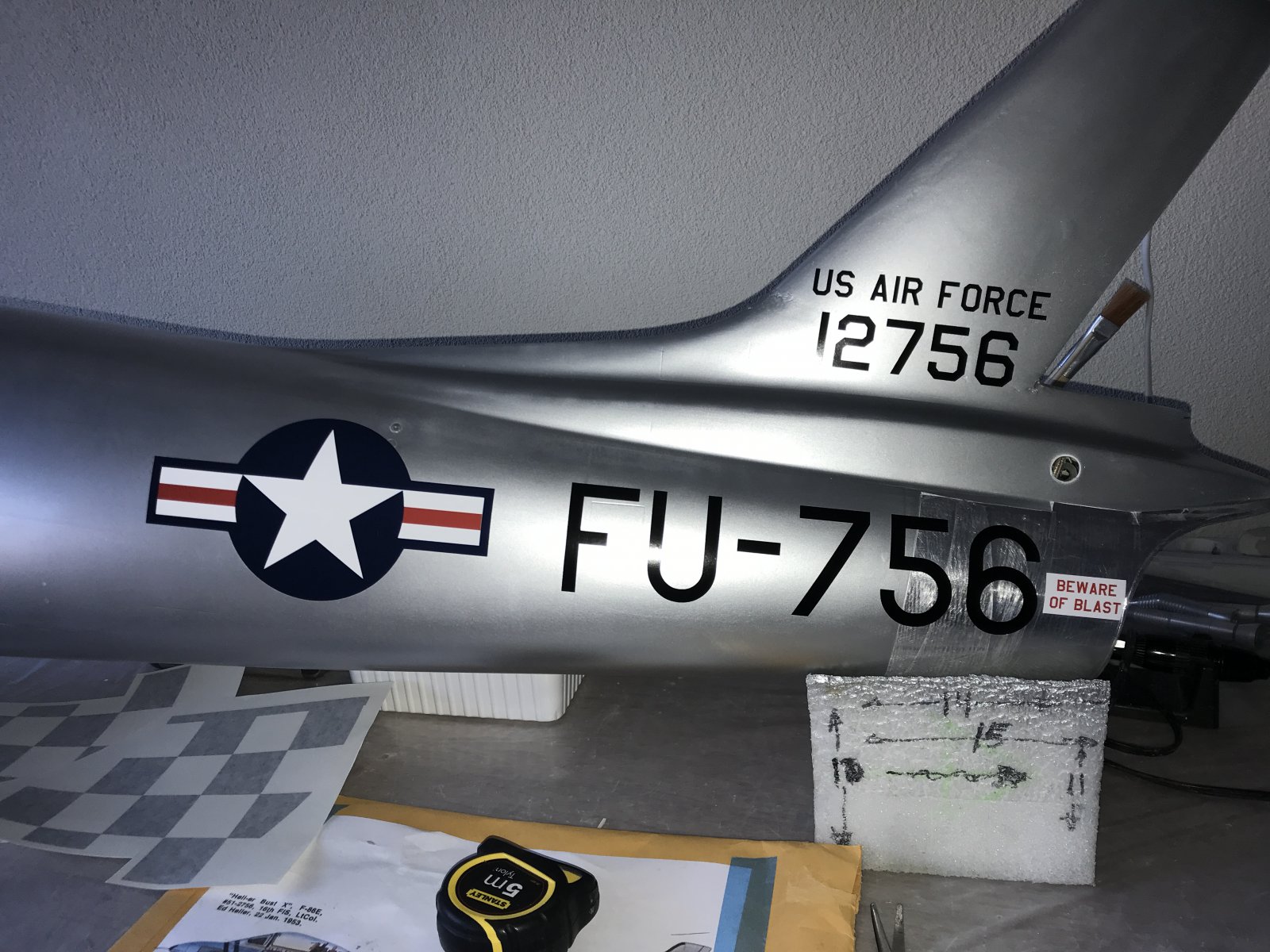

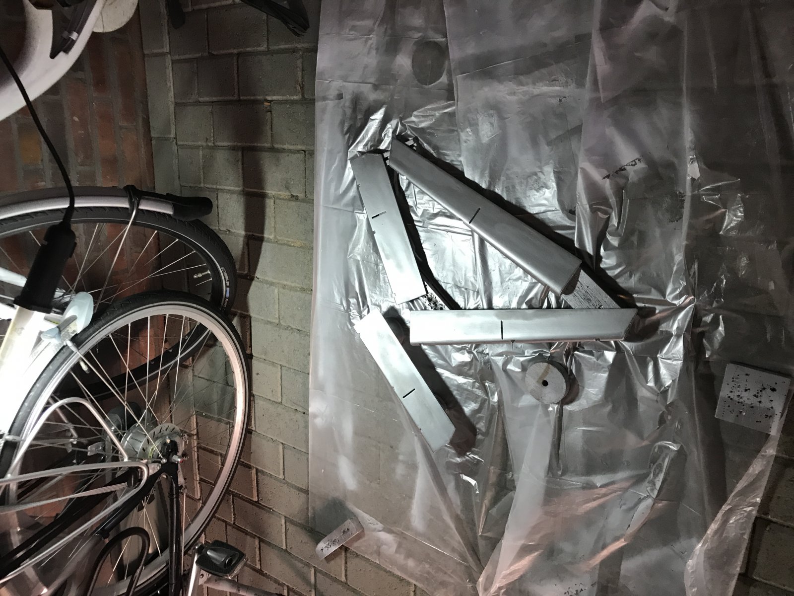

    Ailerons en flaps in de "spuiterij" en mijn fiets ook een beetje :hammer:
    Verder lekker plakken en de gele biezen op en onder de vleugels van met fluoriserend geel gedaan voor beter zicht :)
    op de romp het geel 2 x geschilderd maar dekt niet helemaal , net als bij de echte !
    Berto vindt dit leuk.
  17. Gerald Rutten
    Gerald Rutten
    6 mei 2005
    3.519
    Zuidelijk
    Ziet er leuk uit Hans! Ja, dat fluoriserend spul dekt inderdaad voor geen meter. De onderlaag moet al helemaal egaal zijn anders spuit je er zo een ton op en nóg komt dat irritante zwarte streepje er door! :hammer: Ik had dat ook met mijn oranje F16, dekt ook niet en dus het was belangrijk dat hij helemaal egaal wit was voordat de volgende laag er op ging.
    Grt,
    Gerald

    Hoi Gerald , de gele kleur op de romp is de goede kleur geel en die dekt dus niet daarom heb ik op de vleugels ORATRIM fluoriserend geplakt.
    Dat ging vrij soepel en dekt prima . Overweging om op de romp ook oratrim te plakken maar dat is minder vlak dus wordt niet zo mooi vlak vrees ik:):eek: IMG_2558.JPG IMG_2557.JPG
    moet ook een beetje op mijn gewicht gaan letten:( .Dat van de kerst is er ook nog niet af:rolleyes:

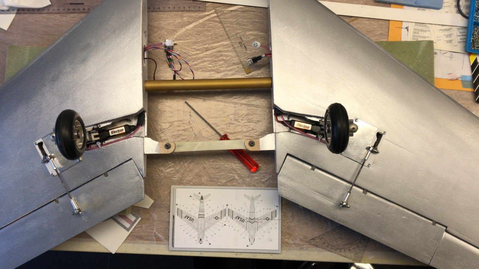

    52FDAA3F-86E3-4735-B837-B6D1A014B304.jpg 59922CDC-E310-4D97-BD1C-A7246D02BF4D.jpg
    Just a little toe in :(

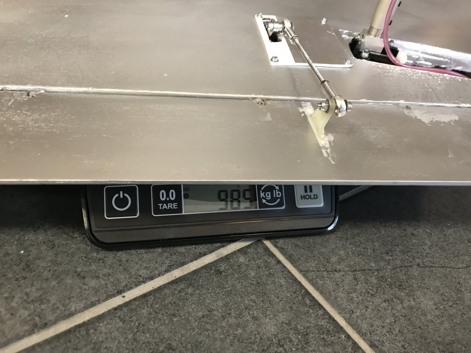

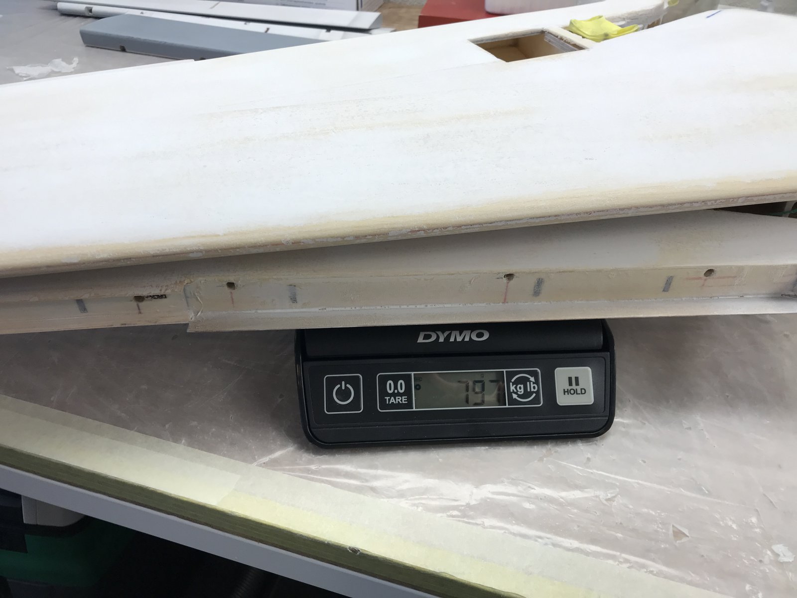

  20. Hans Rijkuiter
    Hans Rijkuiter
    16 mrt 2013
    841

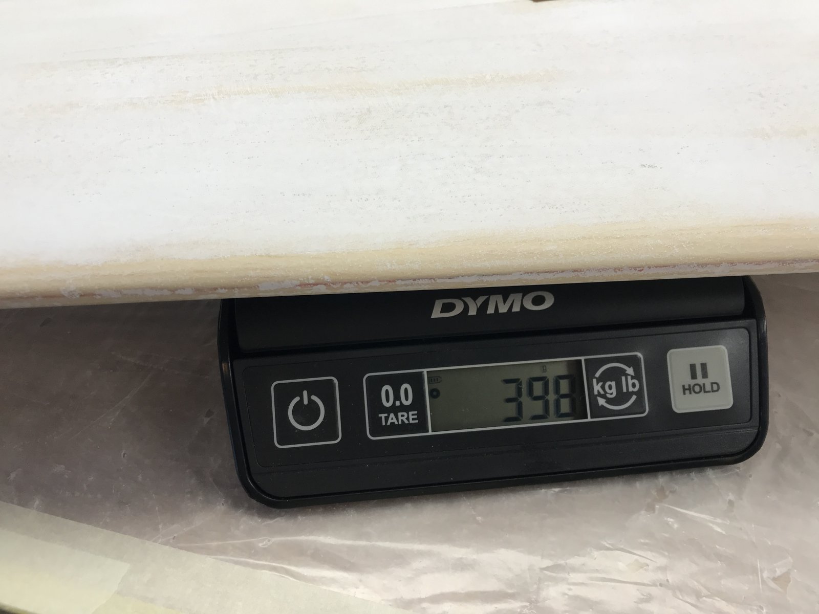

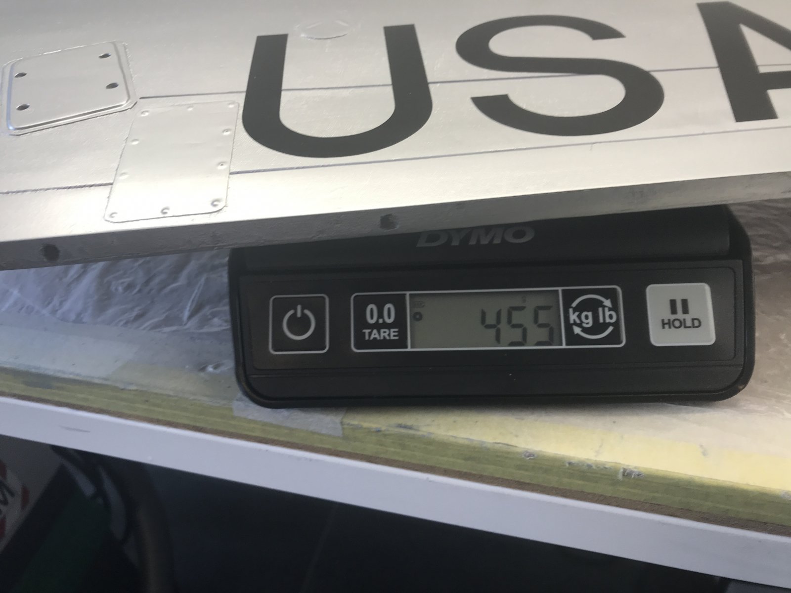

    kompleet 2064 gram
