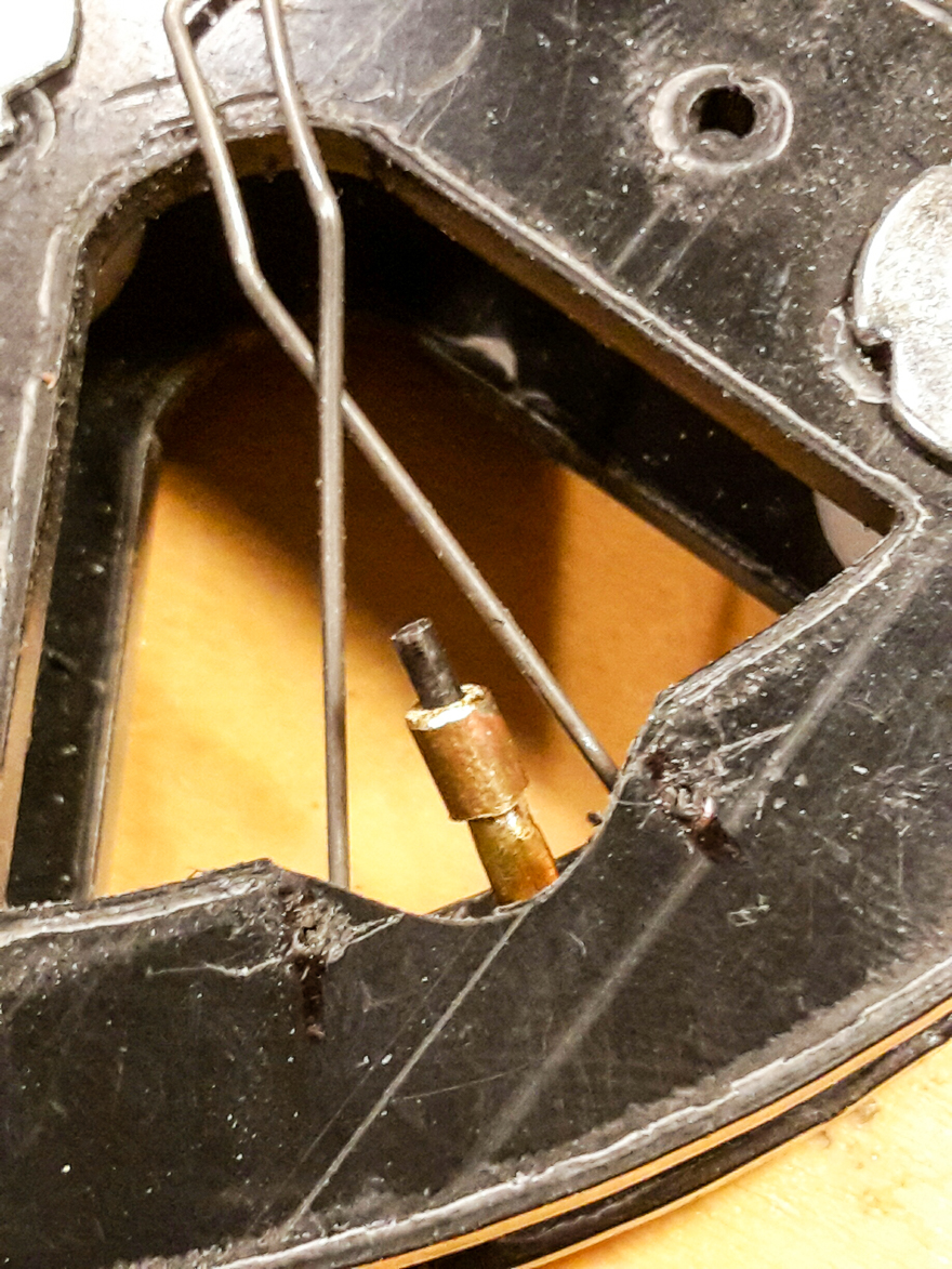

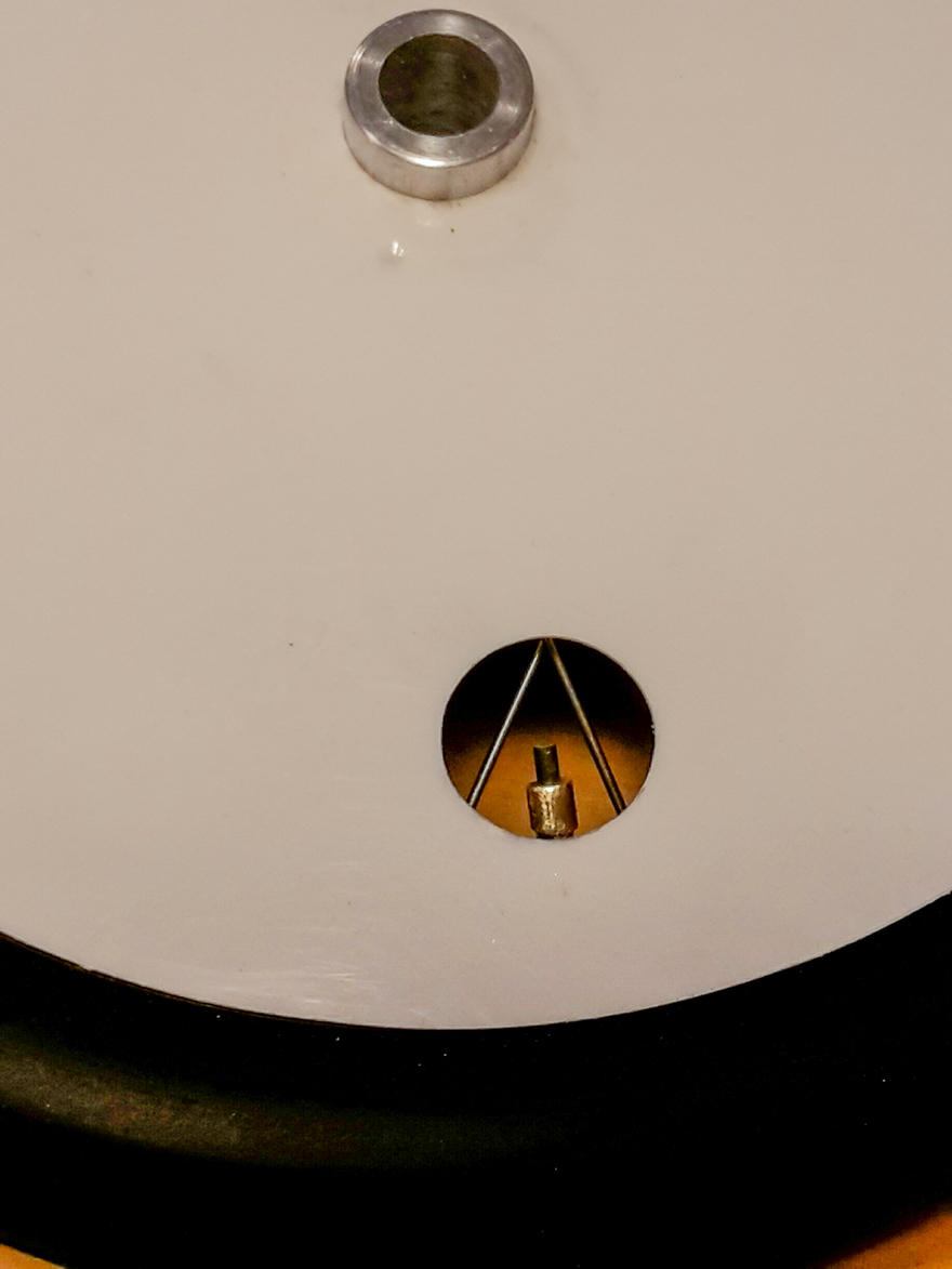

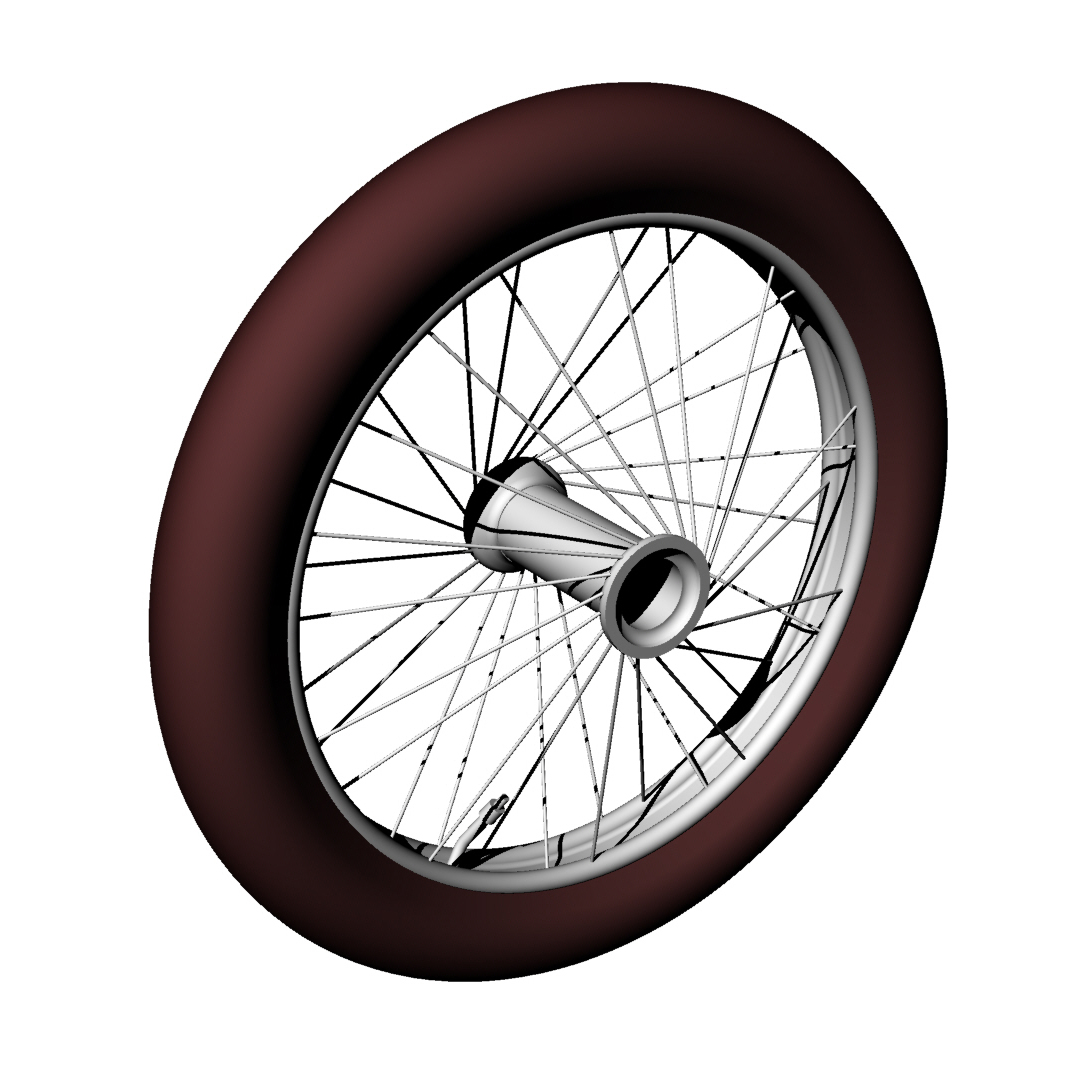

    Beetje aan het fröbelen geweest: spaken en een ventieltje geknutseld.

    Als je de spaken nog kan corrigeren ... als spaken kruisen (sommige vliegtuigwielen hadden geen kruisende spaken), dan kruisen ze dichter bij de naaf.

    Haha Henri, dat stond nog op het lijstje om uit te zoeken.
    Maar omdat er nogal wat verschillen (volgens de foto's) in de wielen zit vond ik dit voor nu even voldoende.
    Weet jij of alle covers uit deze tijd (1924) van linnen waren?

    Ja, die had ik eerder gedownload, maar nu dan toch maar even uitgewerkt.
    Palmer Cord 600x75 met symmetrische naaf.

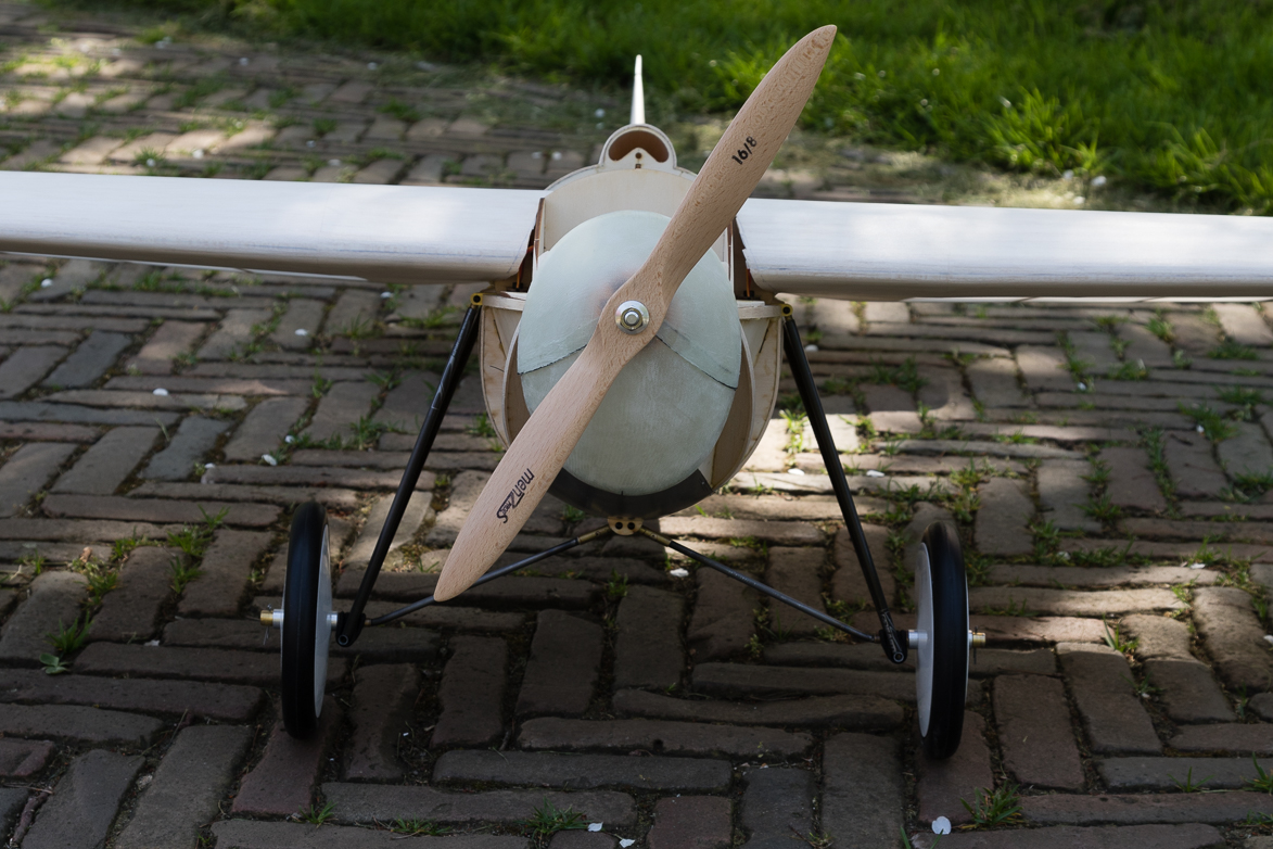

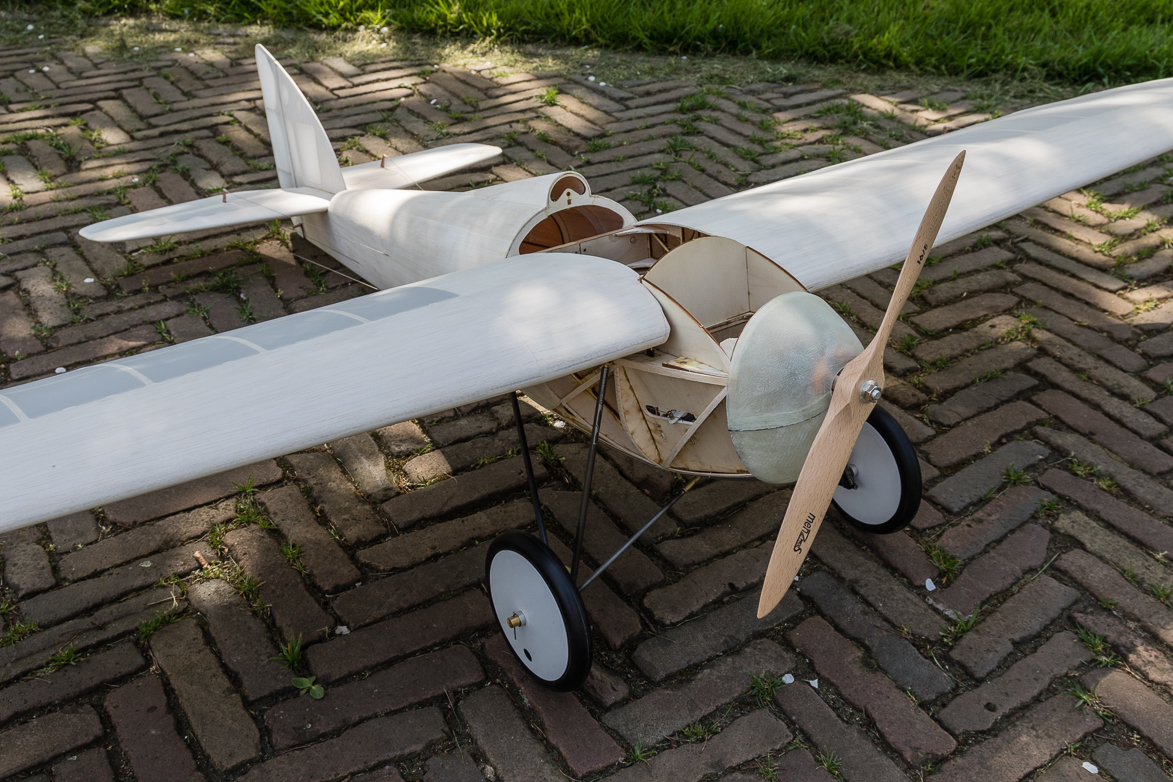

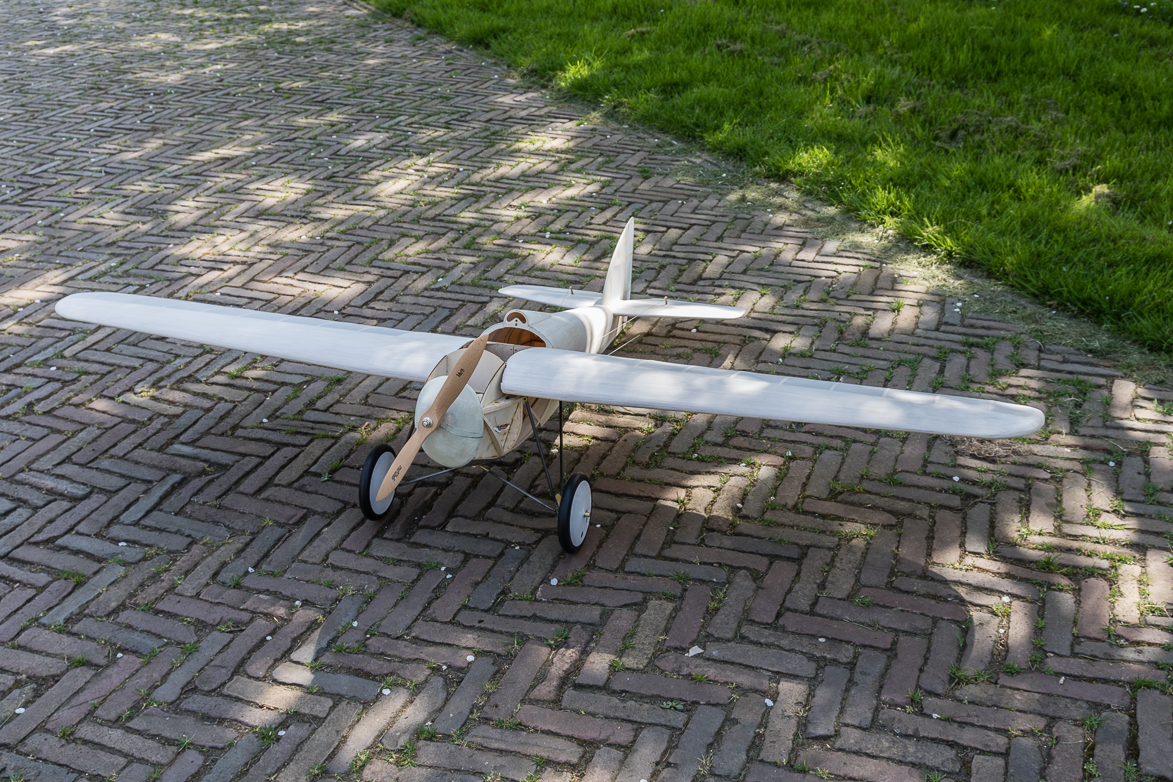

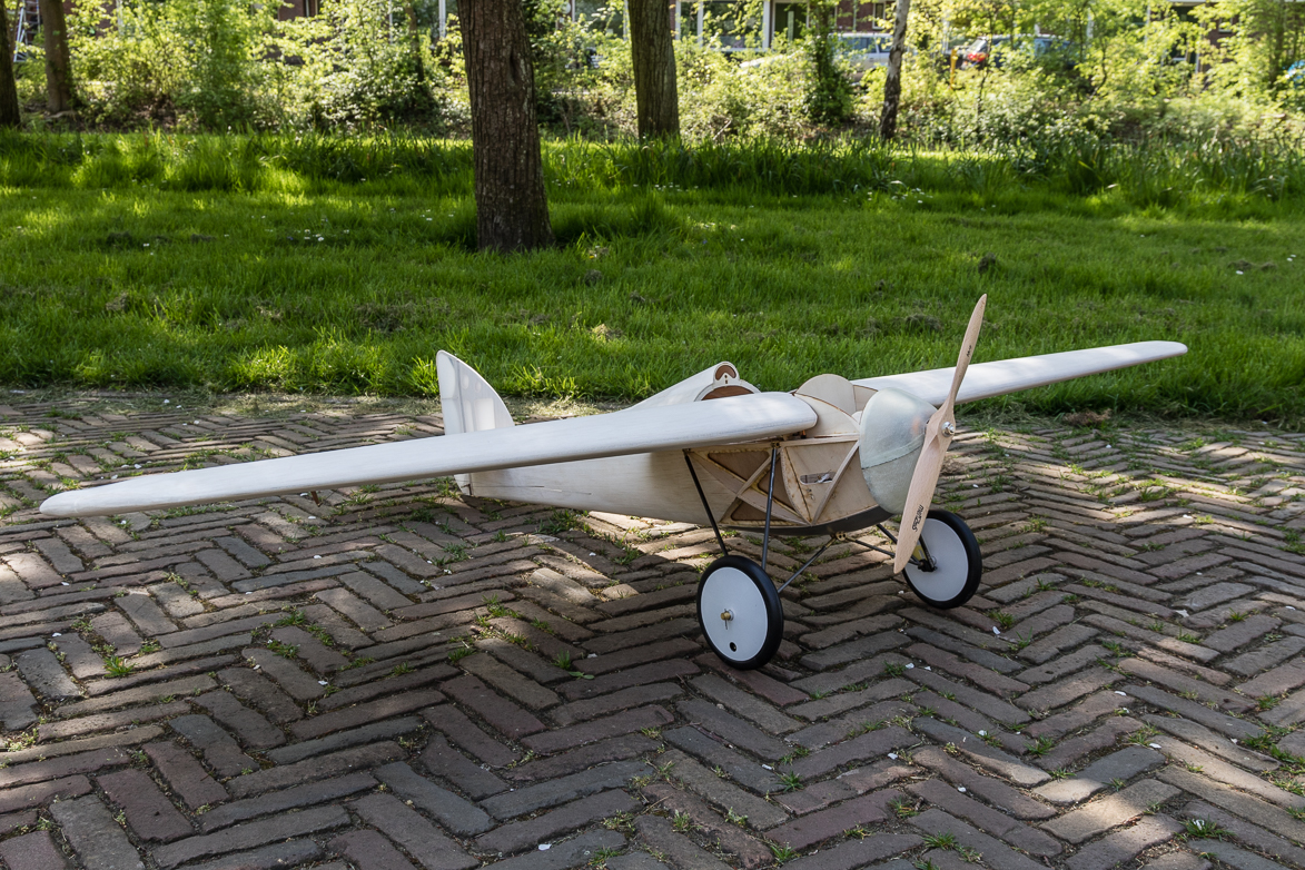

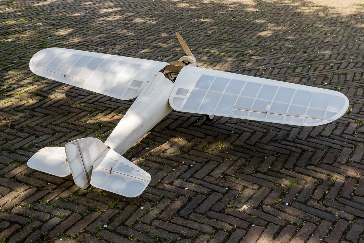

    Nog even wat fotootjes gemaakt van de Pander voordat ik hem aflever bij RC Europe voor aankleding van de stand op ProWing in Duitsland volgende week.
    Gelijk maar even gewogen: 2900 gr :). Accu regelaar en ontvanger( ca. 600 gr) en de afwerking van de romp komen daar nog bij, maar onder de 4 kg moet zeker lukken.

    Locatie:
    Vlaardingen
    De Pander heeft 'gevlogen'. :)
    Door de harde wind durfde ik niet hoger dan een paar hupjes, maar vooralsnog voorzie ik geen enkel probleem om het ding het luchtruim in te sturen. Het ding stijgt gewoon op met 30% gas.

    Wat is de vleugelbelasting?
    Lijkt me dat het beste lappen van vleugels zijn, dus . . .
    Ziet er mooi uit! :thumbsup:
    jan.
  16. WV
    WV verslagschrijvers
    Lid geworden:
    3 okt 2003
    Berichten:
    2.932
    Locatie:
    Vlaardingen
    55-60 gr/dm2

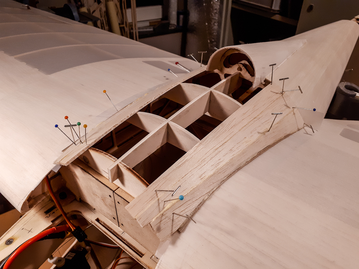

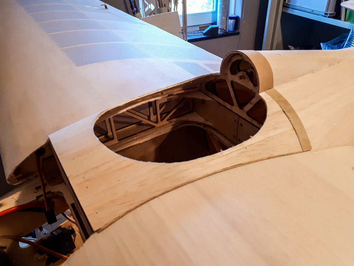

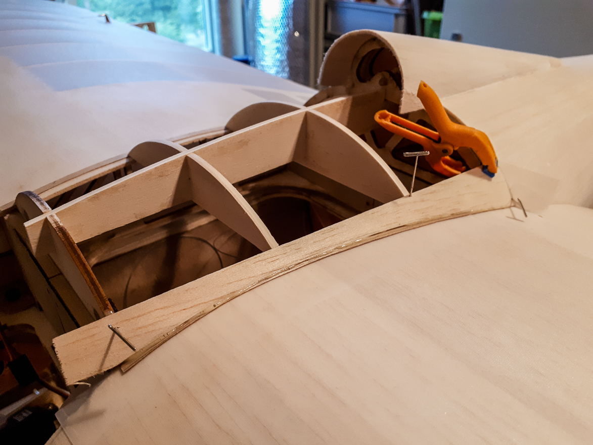

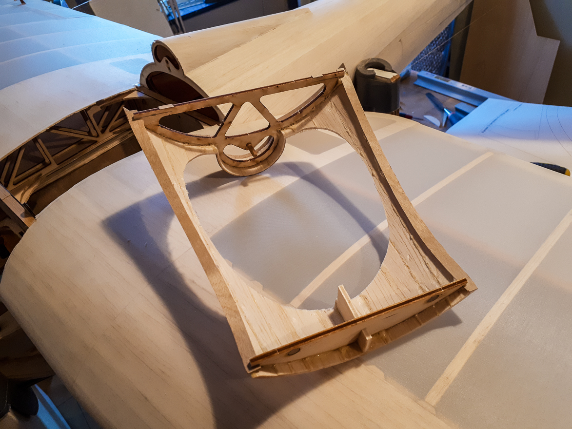

    Ik was toch niet helemaal tevreden met de constructie van de vleugelbevestiging (lees stevigheid)
    zoals getekend. Dus heb die een beetje aangepast en gelijk maar in het model verwerkt.
    Daardoor moest er eea gesloopt worden (oa de romprug) maar nu hij is weer gereed voor een nieuwe vlucht, alleen moet de wind nog een beetje gaan liggen...
    Gelijk maar even de cockpitrand gemaakt. :)

    Maar wat heeft 'ie gedaan?
    Ik zie het niet . . .
