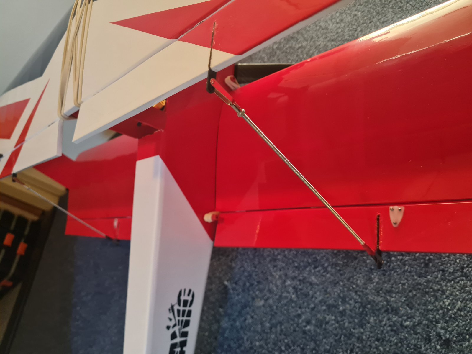

    En het werkt! :)

    Net 3 vluchten gemaakt, werkt perfect in de praktijk ook. En ik heb daardoor de uitslagen kunnen vergroten, dus hogere rollrate.

    kijk!
    van die kleine minidingetjes die de boel verklooien :D

    Enorm verschil. Gisteren met nagenoeg geen wind zeker 10 vluchten gemaakt. Verbazingwekkend hoe zo'n oud ontwerp ook veel 3D dingen super doet.

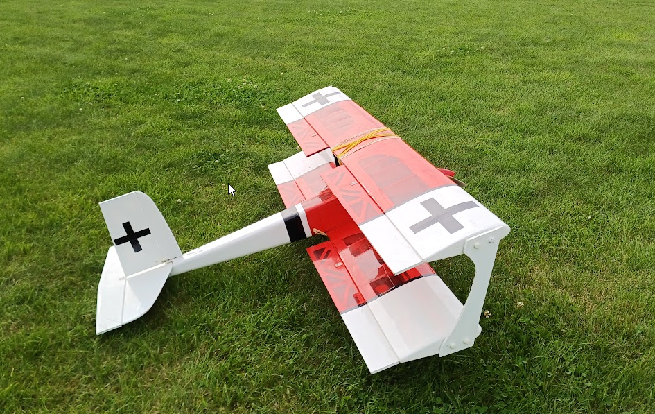

    Enkele jaren geleden voor de Brexit nog snel zo'n Panic bouwkitje in de UK besteld.
    Bouwde heel makkelijk weg, kit was goed voorbereid.
    Een paar vrijheden heb ik me wel geoorloofd: m'n rudder is via pull pull bestuurd ipv die servo achteraan (scheel CG), 4 afzonderlijke mini servo's voor aileron (had geen zin om te klooien met die stootstang), en die vleugelverbinders zijn geschroefd ipv die grote drukknoppen.
    Kleurschema is heel losjes gebaseerd op een Fokker D7 kit replica (https://www.kitplanes.com/building-an-airdrome-aeroplanes-fokker-d-vii/)
    6S setup, SK3 5045, kv=500 met een 15x8 APC-e prop, 6S 4000 mAh, 80A ESC. Power genoeg.

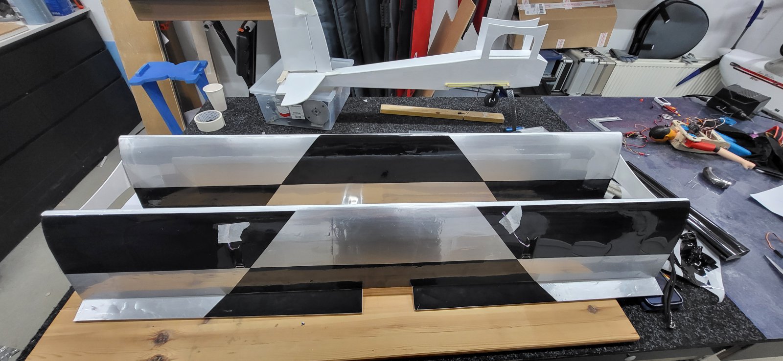

    De onderkant is klaar. Nu de rest nog haha

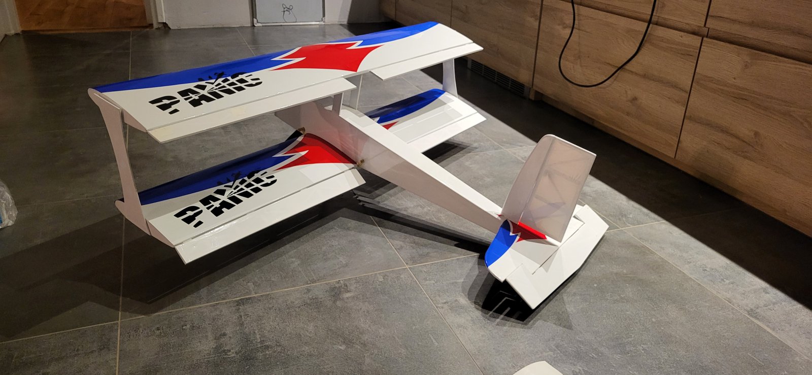

    vanavond stickers gesneden. vond het paniclogo van alexander wel leuk dus die stiekum gekopieerd :oops:
    donderdag de scharnieren lijmen en aansturingen maken. en laatste dingetjes monteren.
    wil nog wat op de romp doen maar weet nog niet wat. die is nog wat saai.

    Leuk geworden!

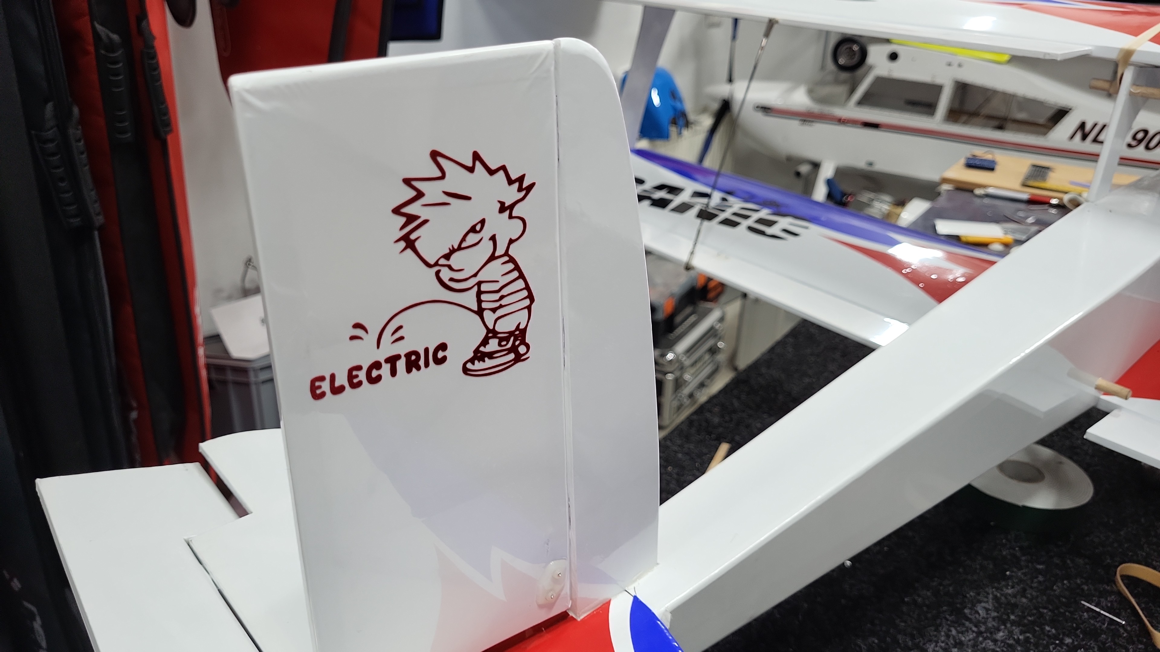

    Zo. Laatste sticker er op nu goed weer.

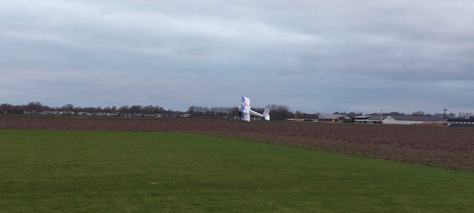

    Vandaag die van mn vader en mij ingevlogen. Wk6 was niet optimaal. En dan vol uitslag zonder expo is geen goed idee maar ging goed 10 landingspogingen verder stond hij weer.

    Ik ken het gevoel, ik heb die van mij ook met wk6 ingevlogen, puur omdat ik extreem ongeduldig was, hahaha
