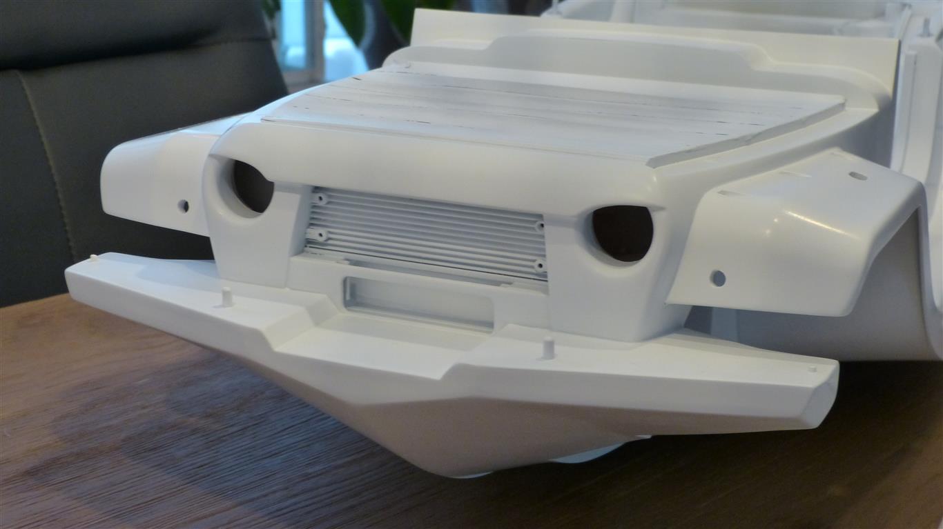

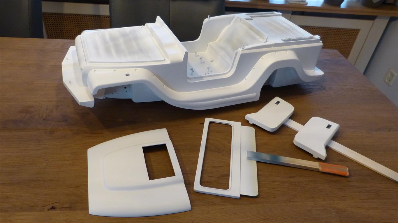

    Gladder oppervlak, materiaal 'vloeit' beter. En makkelijker hechten aan het printbed.

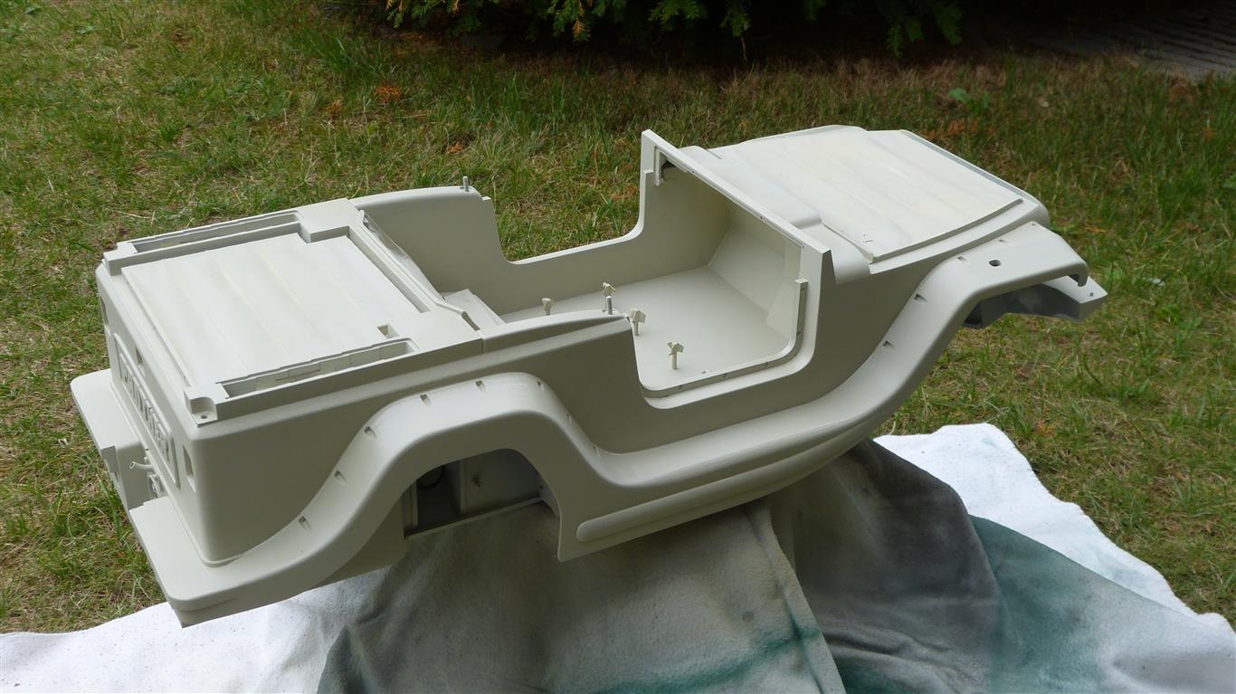

    Phönen, van opzij of van boven? Vrouw/vriendin heeft er vast wel eentje liggen.
    Geeft het nodige kabaal, maar als experimentje?

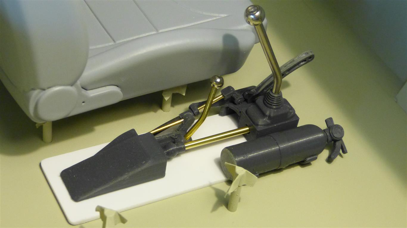

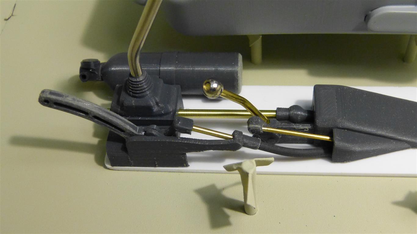

    Wow, wat een detail!
    SLA + messingdraad?
  9. Lex Verkuijl
    Lex Verkuijl
    Lid geworden:
    30 okt 2004
    Berichten:
    4.735
    Locatie:
    Lelystad
    Nee, PLA + messingdraad.... en RVS voor de versnellingspook.
    Unusual RC vindt dit leuk.
  10. Unusual RC
    Unusual RC
    Lid geworden:
    19 mei 2004
    Berichten:
    1.798
    Locatie:
    Rijswijk, Zuid Holland
    Je hebt je printer goed afgesteld!
  11. Lex Verkuijl
    Lex Verkuijl
    Lid geworden:
    30 okt 2004
    Berichten:
    4.735
    Locatie:
    Lelystad
    Ja, dat RVS was wel even tricky.... :hammer: :rofl:

    Ga je alles nat of droog schuren lex.
    Ziet er prachtig uit dat pookje etc

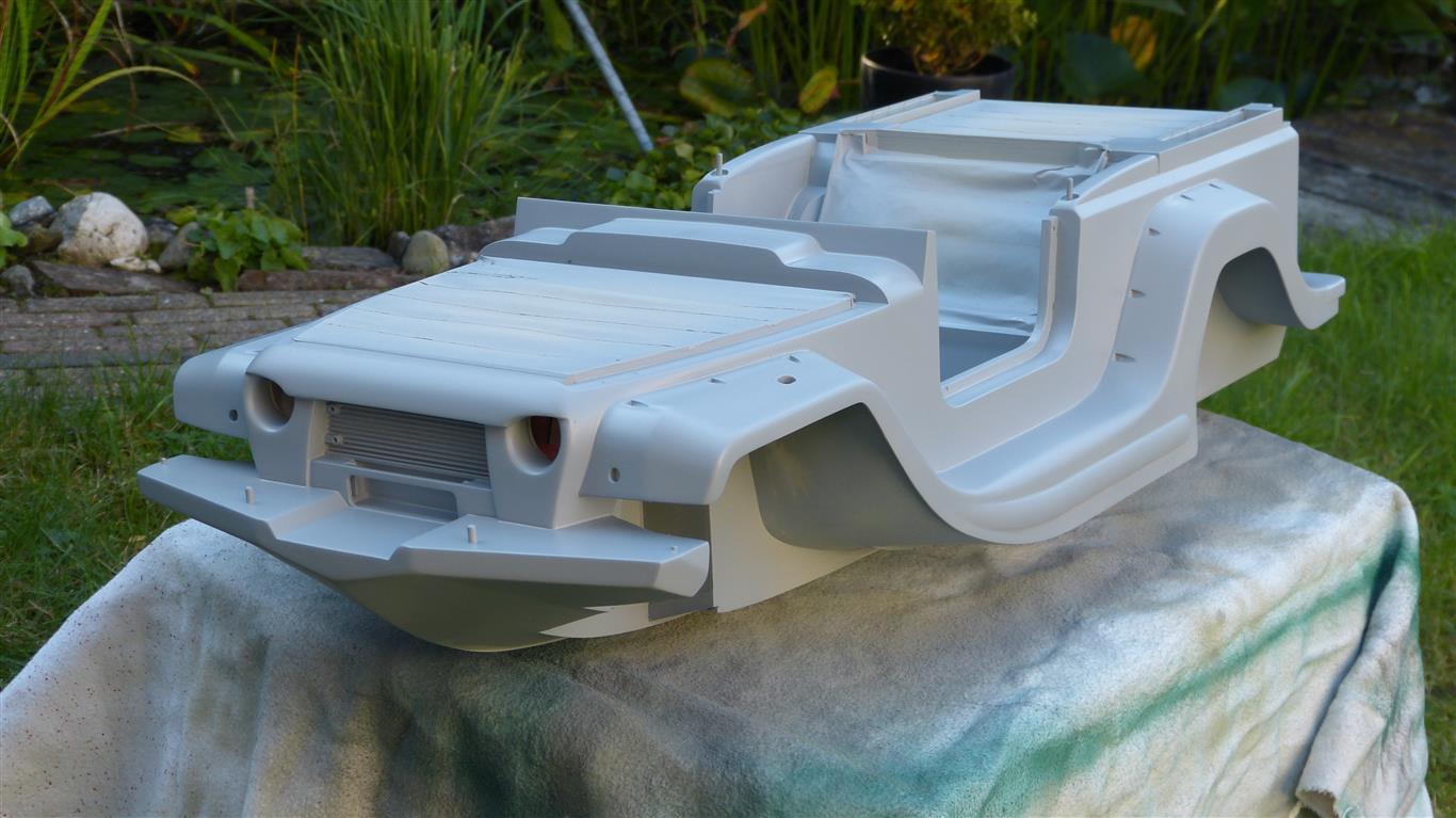

    Inmiddels heb ik een kleurkeuze gemaakt. De carrosserie word metalic 'pearl' rood, onderkant antraciet grijs, en binnen word een licht- en donker grijs combi met rood accenten. Voorbeeld van de kleur:
    Laatste stukje in de felle zon is beetje overbelicht denk ik, in werkelijkheid is het een donkerdere tint. Misschien dat ik nog mat ga experimenteren met een tikje zwart erdoor.

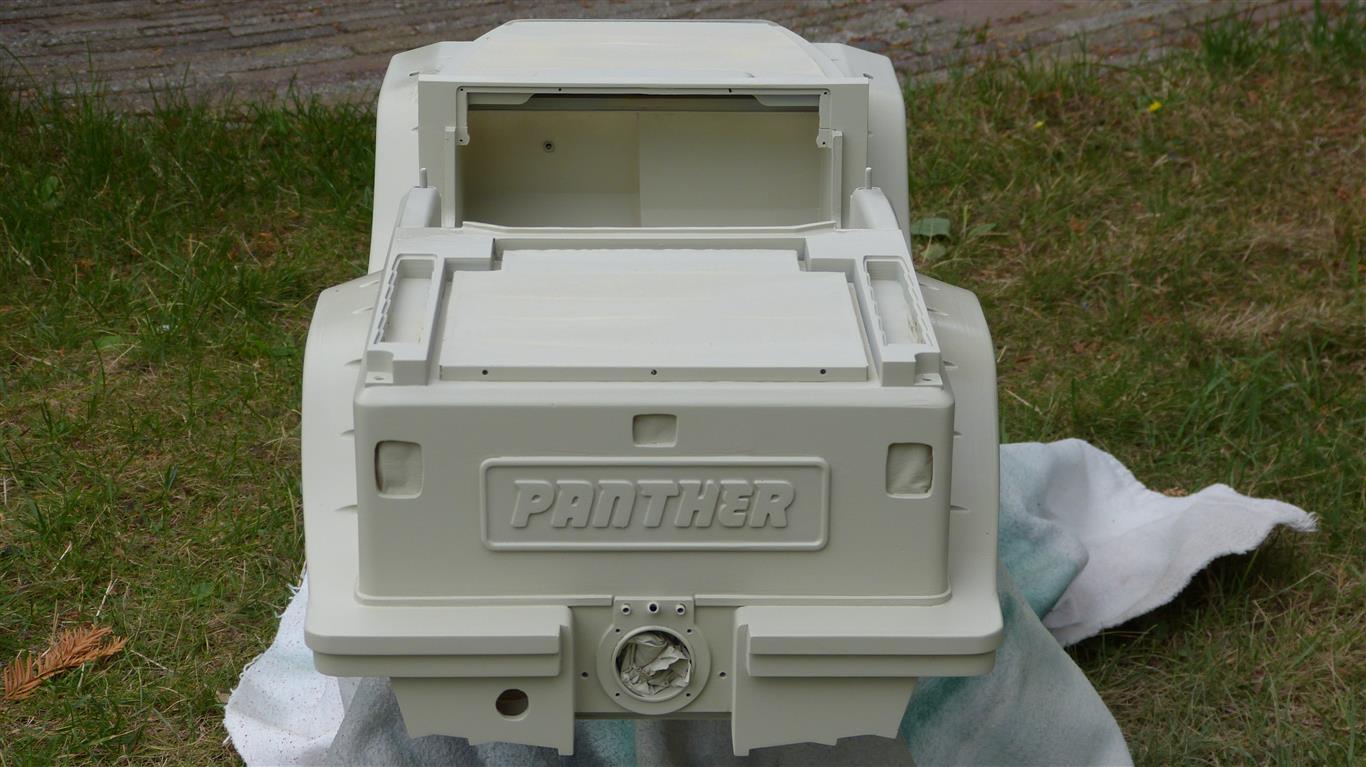

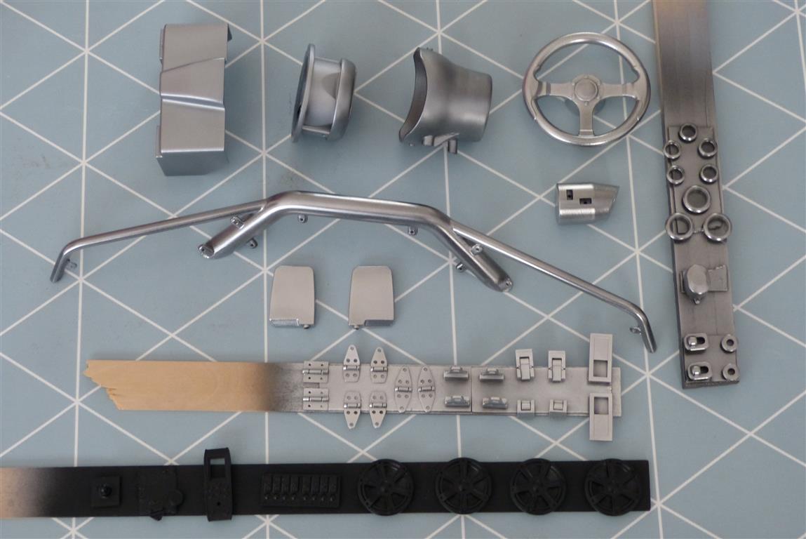

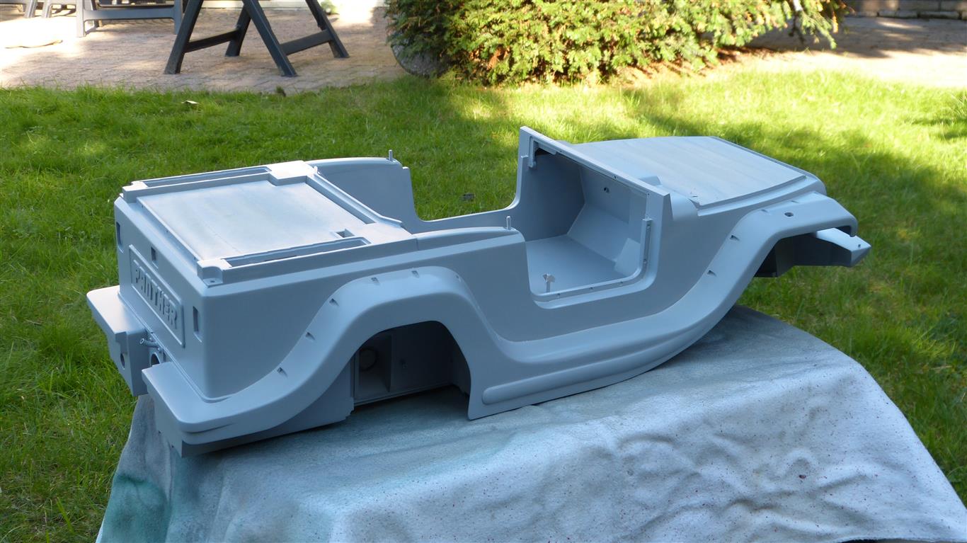

    Vandaag heb ik maar eens van het goede weer misbruik gemaakt en is het een spuit dag geworden. De Watercar zit in de rode lak:
    Daarna zijn een aantal van de details en beslagwerk in chroom, aluminium en zwart gespoten

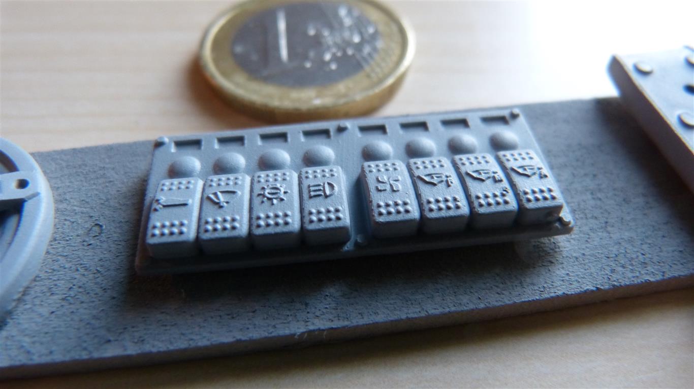

    Daarvoor heb ik me echter nogmaals verbaasd over de drukkwaliteit van de SLA onderdelen, voor de schakelaars voor op het dashbord. Hier nog alleen in de grondverf. Alls schakelsymbolen zijn goed herkenbaar, ik hoop die nog voorzichtig met witte verf aan te kunnen stippen. Voor het idee, een losse schakelaars is 5 x 2,5mm..

    Denk dat je dat relief op die schakelaars het beste kunt doen door wat witte verf met een oude pinpas o.i.d. op wat bakpapier uit te strijken, en dan de schakelaars er overheen te "rollen", een beetje zoals de politie je vingerafdrukken neemt....
    Maar inderdaad wel heel gaaf zoals dat reliëf er uit gekomen is....

    Stempelkussntje idee

    Heren, dank voor de tips, ga straks eens wat proberen...
