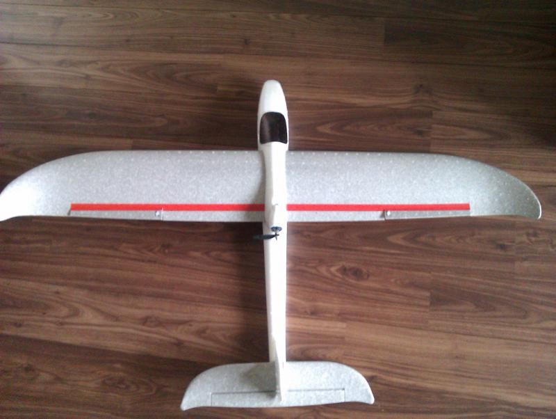

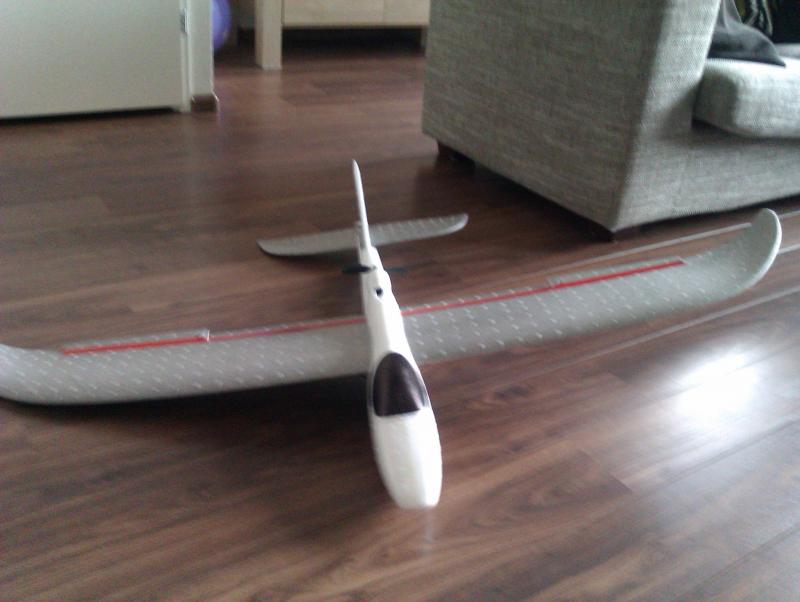

    Hier dan nog even snel een tweetal foto's van mijn nog maagdelijke easystar.
    [​IMG] [​IMG]
    Ben nog bezig met een vervangende canopy te maken, om mijn camera en zender te monteren. Hiervan volgen de foto's later.

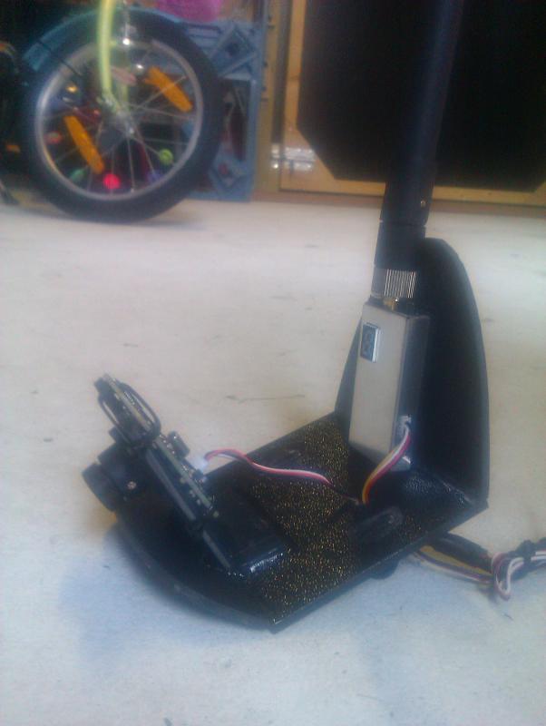

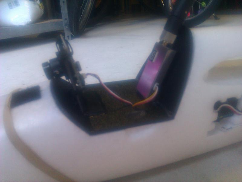

    We vliegen met het 16 dollar cameraatje van HK, en een videobril van Turnigy. Zender/ontvanger zijn van BEVRC en is een 1.2/1.3GHz 800mW setje.
    Canopy van de easystar is vervangen door een home made plaatje, waar camera en zender op gemonteerd zijn.
    Ziet er redelijk uit als hij op de easystar gemonteerd zit, als ik het zelf zeg.
