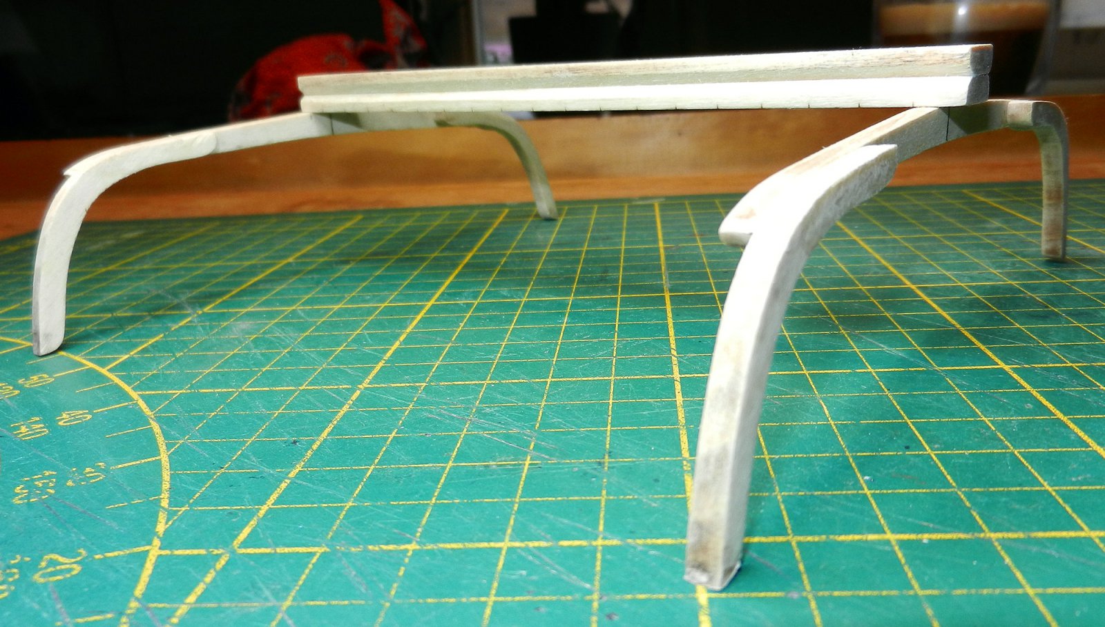

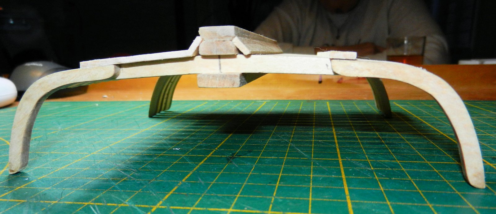

    Nadat bijna alles uit elkaar lag, had ik nog een spant over waarvan ik dacht dat hij er goed uitzag, dus die op de kiel, en een ander spant erbij gemaakt om het begin weer te maken, en toen kreeg ik dit te zien bij een controle.
    Oftewel, dit was nog bagger.
    Alles uit elkaar gehaald en nagemeten, , en het blijkt eigenlijk gewoon slordig werk geweest te zijn.
    Bij het schoonmaken van de buikstukken heb ik het stukje wat op de kiel rust, een klein beetje scheef geschuurd, minimaal, 5 of 6 hondertste van een millimeter, maar dat is over de breedte van de kiel, op het uiteinde iwordt dat natuurlijk 5 keer 5honderdste mm, is gelijk 2,5 tiende aan elke kant. ( shuurpapier en ik gaan niet altijd goed samen)
    En bij het in elkaar plakken hebben mijn ogen ,ij wat geplaagd.
    Mijn zicht is niet altijd optimaal, en dus waren de spanten gewoon niet perfect in elkaar geplakt. en allee tienden van millimeters tellen leuk bij elkaar op, tot het waardeloze resultaat.
    In het vervolg veel vaker controleren dus.

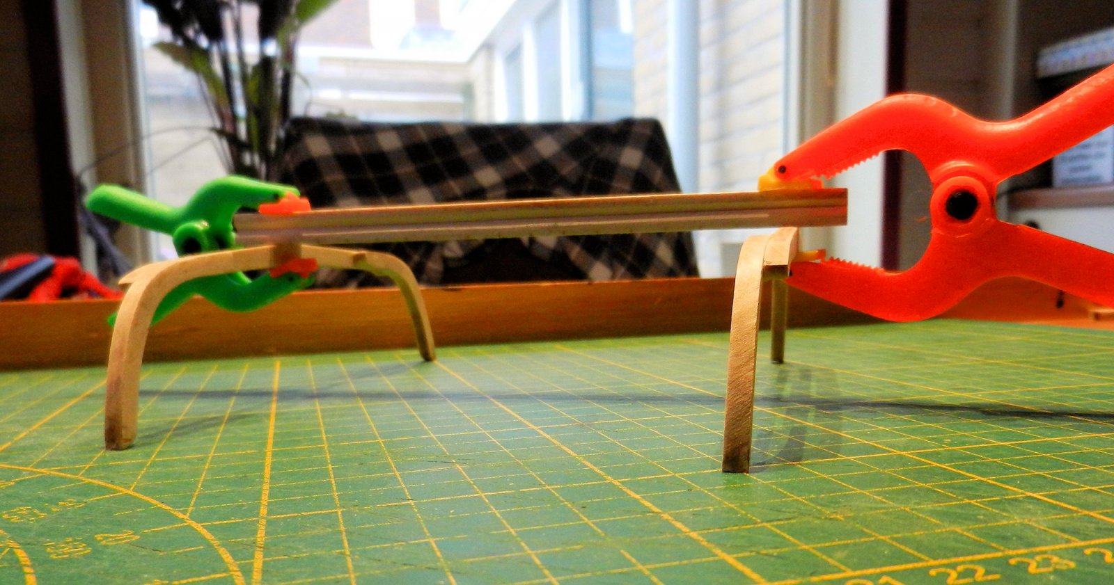

    De volgende spanten zijn nu uiterst zorgvuldig in elkaar geplakt, en toen was dit het resultaat
    Hier even met klemmetjes gecontroleerd, en toen was het acceptabel, dus in elkaar kreeg ik dit
    Nog een minimaal verschil, maar een heel stuk beter.

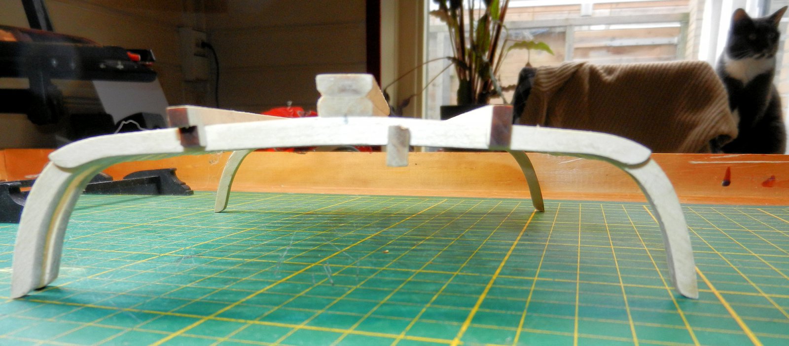

    Hierna zijn de buikstukken weer geplaatst.
    En bij de Wiebelcontrole ziet het er zo uit.
    Netjes met alle hoeven op de grond.
    Nu kan ik dus rustig verder knutselen

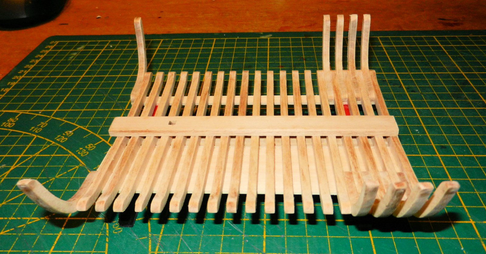

    Na enige vertraging omdat mijn koeplamp er na 9 mooie jaren geen zin meer in had, moest er eerst een nieuwe komen, zodat ik iets beter kon zien wat ik aan het doen was
    Ik hoop dat mijn oude lamp rust vindt in de eeuwige loeplamp hemel.:p:p:p
    Maar goed, de stander heb ik nu helemaal gereed, het vilt en de antislip matten zijn eraan geplakt.
    Hij behoeft wel een afstof beurtje zag ik op de foto.

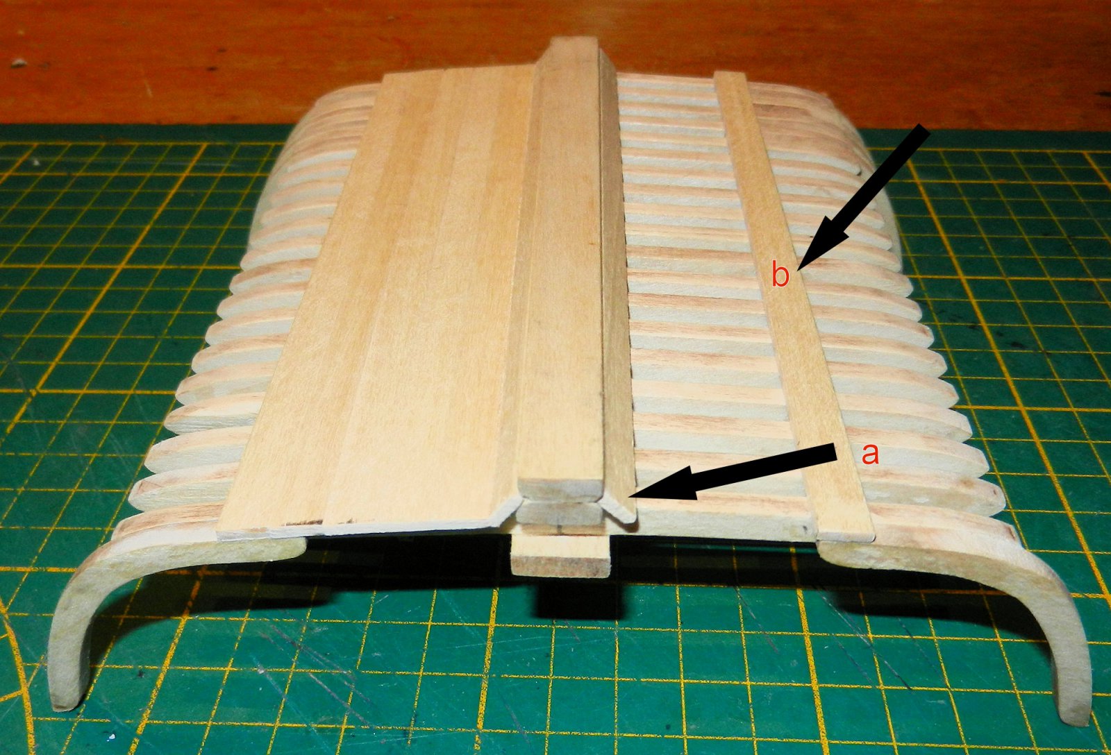

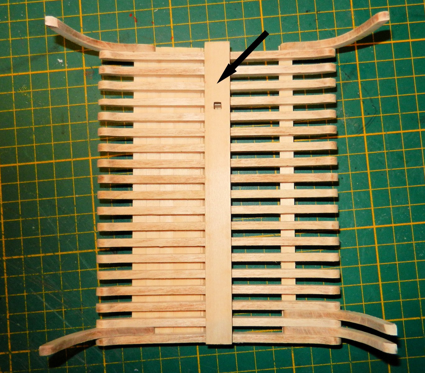

    en verder naar het model, Het Kolzem is geplaatst, samen met een kielgang, en een deel van het vlak.
    De pijl wijst naar het Kolzem
    Hier een foto van het vlak,en de eerst kielgang

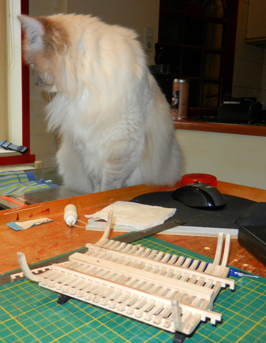

    Toen dit alles lag te drogen, moest de Admiraal de 8 kilogram Ragdoll even waarschuwen, dat dit model niet eetbaar was.
    Op de foto lijkt allemaal onschuldig, maar pas op. touwtjes en losliggende houtjes zijn om te bijten en mee te spelen.
    Een foto van de voorkant, de pijl gemerkt a wijst naar de inmiddels geplaatst tweede kielgang
    kielgang, en de pijl gemerkt b wijst naar de plank die het model stabiel op de stander moet houden
    Nu nog even een overzicht van de stand van zaken, het plaatsen van de staanders neemt veel meer tijd in beslag, want ik wil dit niet weer overdoen, omdat ik dan reserveonderdeeltjes aan moet vragen.
    Dus nu is het check, double check, en ook nog een triple check
    En dan kan de Spiderman check ook niet achterblijven natuurlijk, en HOEZEE, alle pootjes netjes aan de grond
    Tot de volgende keer.
