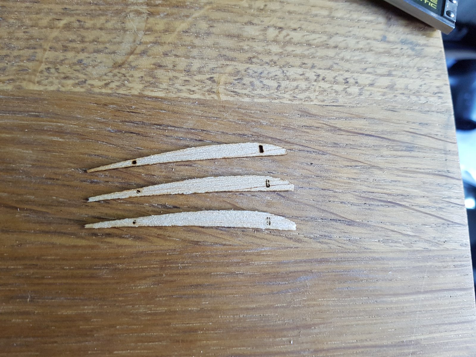

  8. BBruins
    BBruins
    20 dec 2014
    1.651
    Een paar testribben gesneden voor de Pfalz. Daar moet nog wat aan gesleuteld worden. De achterlijst hoogte is 0,8 mm na snijden i.p.v 1 mm. Liever 1,1 mm vanwege het schuren. Ook is jet profiel wat dun voor de liggers. De we doen nu wat onderzoek naar een ander profiel voor dit model.

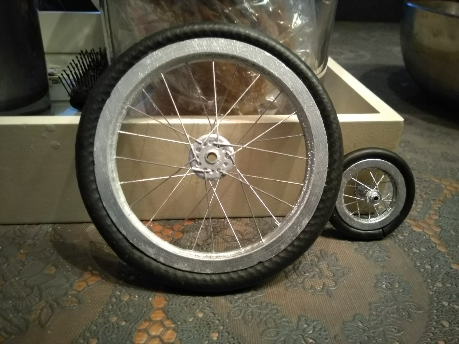

  13. Hajo.M
    Hajo.M
    1 nov 2015
    276
    Stadskanaal
    Spaakwielen zijn niet zo moeilijk zelf te maken hoor, deze hieronder heb ik net klaar.
    Het grote wiel is 120 mm diameter en 10 mm dik de kleine 55 mm en 5 mm dik, bij de kleine moet de band nog vastgezet worden.
  14. BBruins
    BBruins
    20 dec 2014
    1.651
    Alleen beetje groot
