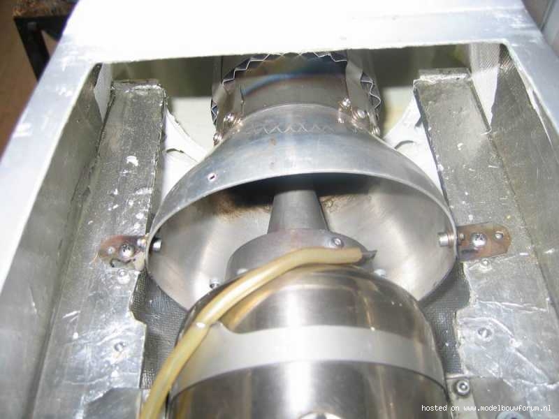

  16. Ger Kovacs
    Ger Kovacs Guest
    afstand pijp
    @Berto.
    Die afstand is maar een benadering hoor. Ik zou beginnen met de uitlaat van de buiten ring van je motor op 4 cm van het beginpunt waar de stuwbuis evenwijdig loopt te plaatsen, dus niet voor het conische gedeelte :wink: .
    Ik heb hier een beetje mee geexperimenteerd in mijn F86 en ben op de best mogelijke positie terecht gekomen, veel trust, heel koel, heel stil en heel snel opspoolen, zelfs meer trust als zonder de trustpijp, bij mijn 13 kilo trust turbine zat het ideale plekje op exaxt 0 cm op de intrede van de inlaatconus van de uitlaatpijp, die trechter dus, en 6.5 cm voor de werkelijke intrede van de uitlaatbuis.
    Die uitlaatpijp is bij intrede 88mm in diameter en 85mm bij uittrede,
    Ik vermoedt dat jij met die broekpijp best wel een beetje kan experimenteren om die toch al on-economische pijp zo min mogelijk verlies te laten opleveren.
    Maak wel effe een paar fototjes van hoe het in de F86 zit.
    [​IMG]
    [​IMG]
    Groet Ger.

  18. Ger Kovacs
    Ger Kovacs Guest
    Snel genoeg ? :D
    Mijn bevindingen zijn o.a.
    Als je niet exaxt in 1 lijn zit met de motor en pijp dan hoor je dat direct, gaat dan vreselijk te keer.
    Staat de motor te dichtbij dan hoor je de motor + pijp rochelen als een ouwe vent, als die blijft draaien tenminste?
    En als die te ver staat dan neem je te veel bypass lucht mee en laat je vermogen liggen.
    Dit zijn mijn zeer vereenvoudigde bevindingen.
    Ger.
    Laatst bewerkt door een moderator: 2 sep 2009
  19. Berto
    Berto verslagschrijvers Forum veteraan
    Lid geworden:
    10 okt 2002
    Berichten:
    20.974
    Locatie:
    Zeewolde
    Da`s snel het lijkt Ger Ko. wel ;-)
    Jij hebt zo`n mooie trechter (versie 2 de onderste) die heb ik niet.
    Ik heb ongeveer de bovenste pijp.
    Laatst bewerkt: 29 nov 2022
