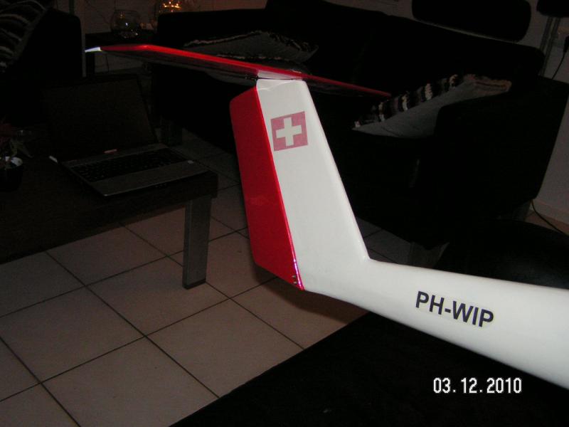

Na eerst nog een 50% lichter stabilo gemaakt te hebben is de B4 klaar voor de maiden:D:D
full
Dit zijn de laatste foto's van de B4.......
full
full
full

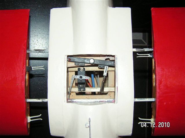

Ik heb begrepen dat het idd de FMT tekening is...ik heb er de tekening van de romp bij gekregen van Madduc, helaas ontbreekt de tekening van de vleugels. Mogelijkdat daar ook het profiel op vermeld staat.
De pennen van deze zwever zijn alle vier 5 mm dik en 12 cm lang
De mechanische overbrengging naar de remkleppen en rolroeren werken perfect en monteren prima bij het aanbrengen van de vleugels.
De servo voor de remkleppen komt er binnenkort in
