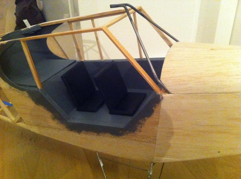

    Stoel uit balsa is een leuk idee. Deze komt op de accu te staan. Het oog wil namelijk ook wat . Even zagen, schuren en klaar denk ik :)?

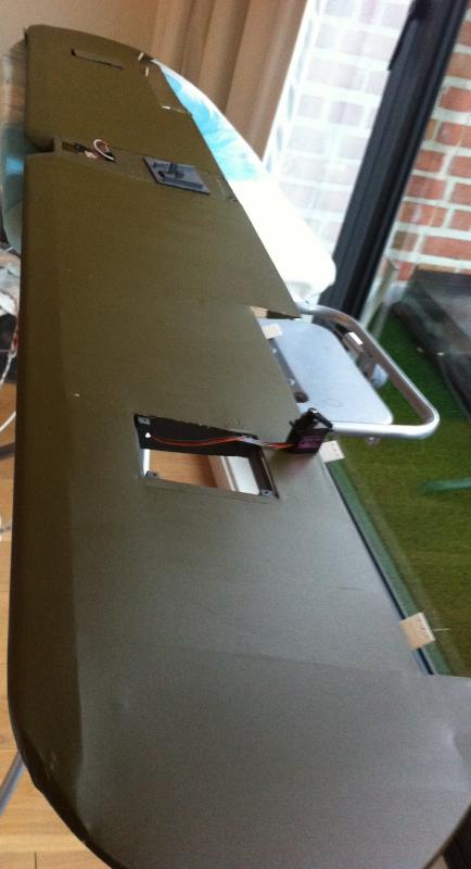

    Almere
    Zo de tijd is aan mijn hand door een weekje verlof. behoorlijk op kunnen schieten. Voor het eerst nu ook met het bespannen van de vleugels. Voor een beginner vind ik persoonlijk dat ik het net heb gedaan. Zitten nog wat schoonheidsfoutjes in, maar kan er mee leven. Ook heb ik op aanraden van EJJK zelf de stoeltjes in de cockpit gemaakt. Wordt al echt wat...Huistiran gaat vrolijk verder.:rolleyes:

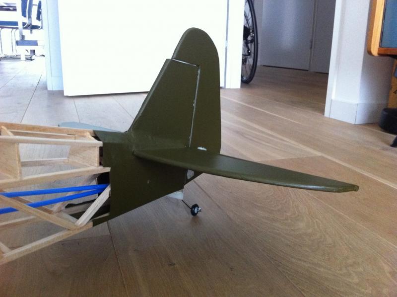

    Bruno, dat moet hem ook worden. Ben alleen nog even op zoek naar de stickers. Maar gaat goed komen.
    Vleugel is nu bespannen, zo ook het achter roer. En heb zelfs het landingsgestel wat mooier gemaakt. Zal vandaag een fotootje plaatsten. Volgende stap is het bespannen van het hoogteroer en de body. Maar voordat ik daar aan begin wil ik de servo's op het roer en hoogteroer aansluiten.

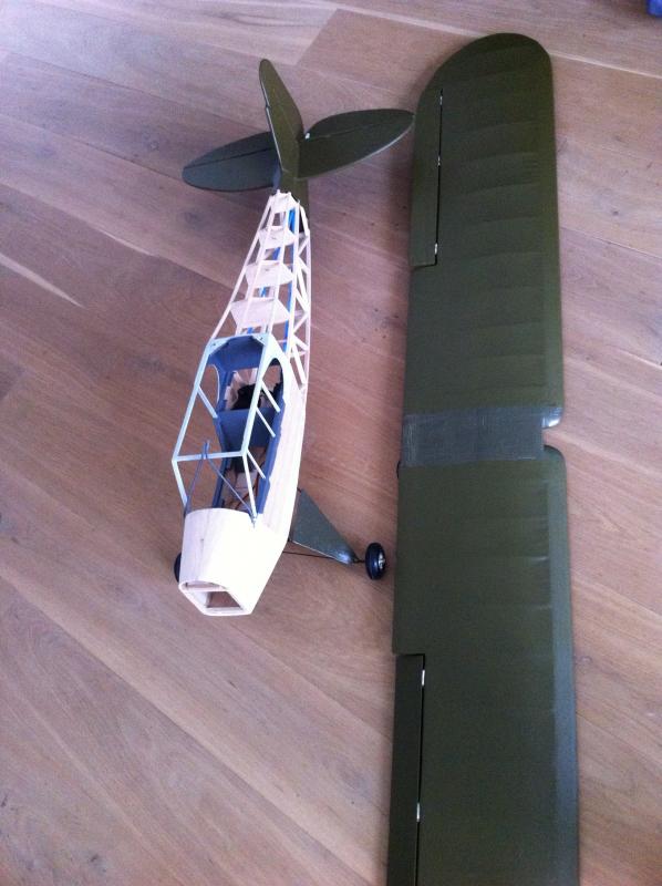

    Wat strijkuren later toch ver gekomen. Ik moet her en der de bespanning nog wat strakker maken, maar het gaat de goede kant op.
    [​IMG]
    de velugel is iig gedaan

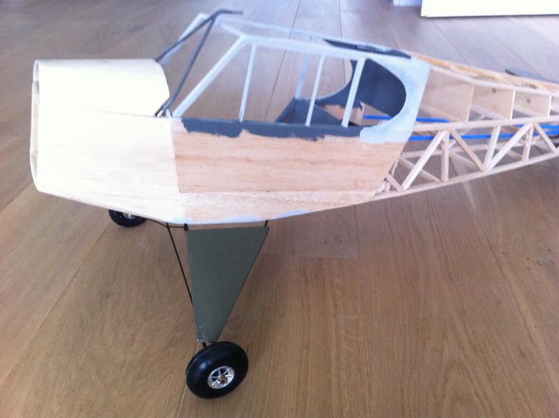

    En ook het onderstel heb ik afgewerkt en verstevigd
    [​IMG]

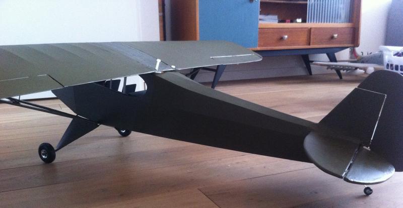

    Gelukkig nieuwjaar iedereen :celebrate:!!! 2015 begint goed op bouwgebied. De piper heeft zijn groen jas aan en kan worden afgewerkt. Afwerking zal bestaan uit het afwerken / maken van de bespanning, verven cabine en inplakken van de ramen, opplakken van stickers en het installeren van de motor + neus.
    De verf voor de cabine is besteld dus zal een dezer dagen geleverd moeten worden.

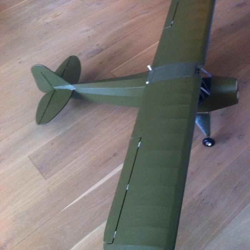

  10. HuisTiraN
    HuisTiraN
    Lid geworden:
    29 jun 2013
    Berichten:
    128
    Locatie:
    Almere
    Toch nog even de "motorvraag". Welke moet ik hebben? en welke prop kan ik het beste nemen
    span 1,80 meter
    ik heb een 2200mAh, 30-40C, 4cellen 14,8V lipo (255gram)
    gewicht van houtbouw zonder motor en lipo. plusmin 1500 gram

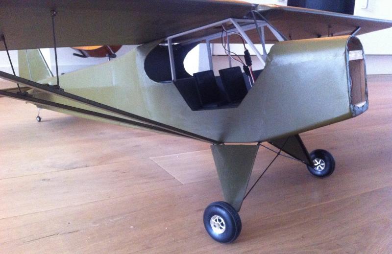

    Hallo Huistiran
    Er ontbreekt nog wat houtwerk voor de vleugelbevestiging op de romp bij de pen, en je hebt de balsa blokjes aan de vleugel gelijmd, dit klopt niet.
    Het 1/8 triplex plaatje maakt namelijk een starre verbinding met de romp en pen, zie tekening.
    Motor Turnigy sk3 3548-700 of een 4240-620.
    prop 13x7
    accu 4s4000!
    [​IMG]
    1/8 triplex plaatje los van vleugel/middendeel.
    gr EJJK.
  12. HuisTiraN
    HuisTiraN
    Lid geworden:
    29 jun 2013
    Berichten:
    128
    Locatie:
    Almere
    EJJK...dat klopt...dat heb ik ook fout gedaan...ben al aan het kijken of en hoe ik het kan oplossen...maar uitelkaar halen vind ik niet echt een optie. Weet alleen niet hoe ik het precies kan oplossen. Ik kwam erachter toen ik het raam aan de voorzijde wilde monteren. de vleugel wordt iig goed vast gehouden door de stalen pinnen.
    heb jij een idee?
    motor is zwaar...ik heb volgens mij max 400 Watt nodig..(als ik de berekeningen mag geloven, nl: 150 W per 1000gr.)

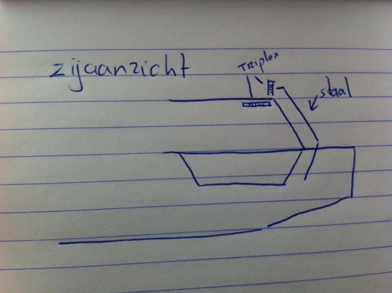

    Als ik het zijaanzicht zo teken...doe ik het dan goed. Je maar 1 klein extra schotje om alsnog een manier om het raam vast te zetten...[​IMG]
  15. EJJK
    EJJK
    Lid geworden:
    9 feb 2012
    Berichten:
    197
    Locatie:
    stedum
    hallo HuisTiran dit is goed.
    EJJK.
