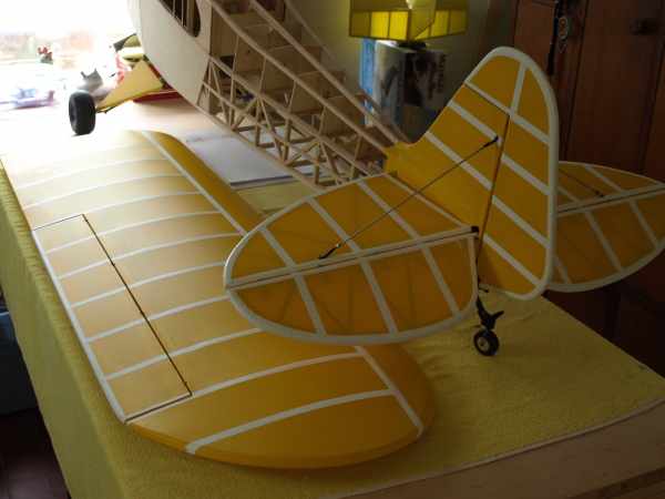

    Hi,
    plaatsen van Pinking tape scale 1/4
    [​IMG]
    [​IMG]
    [​IMG]
    Meer foto's op mijn site Astula bienvenue onder "Constructions" - "J3 Cub" -"details"

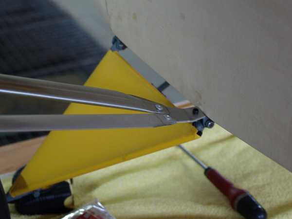

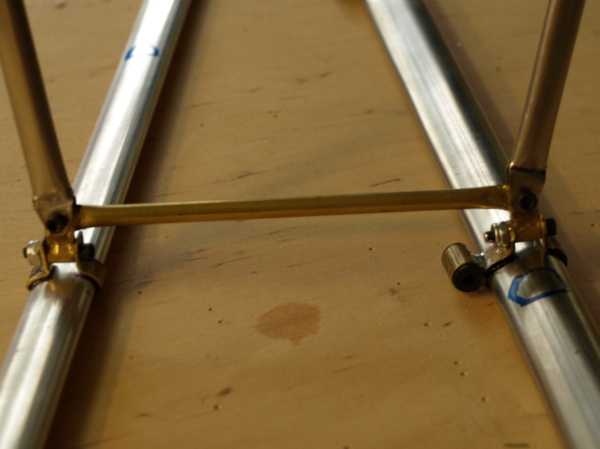

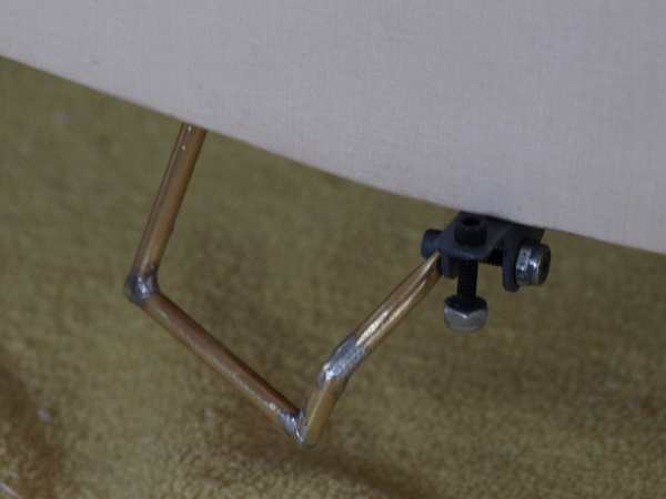

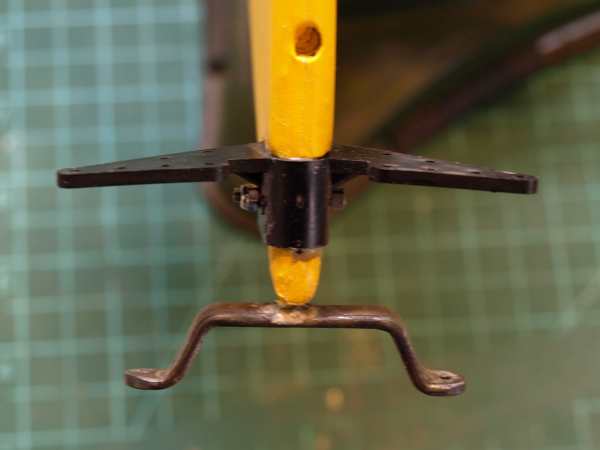

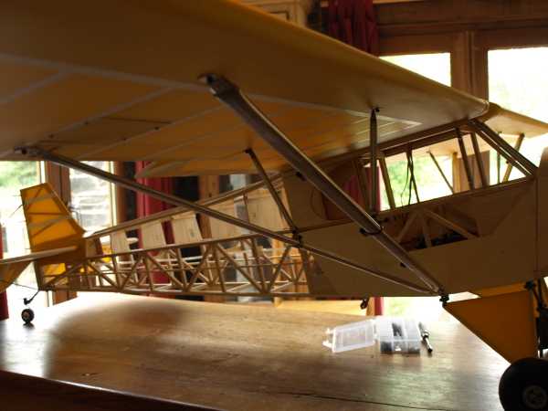

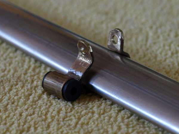

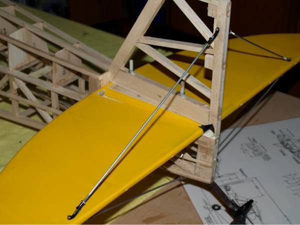

    Daar zijn we weer, met de hulp van een lid van onze Club, begonnen met het maken en instaleren van de stags (struts), veel passen en meeten, maar voor de eeste stap valt het vrij goed mee
    hier enkele foto's
    [​IMG]
    [​IMG]
    [​IMG]
    Volgende week krijgt u het vervolg en de afwerking van de stags
    Meer foto's van de constructie van de Cub op mijn site Astula bienvenue onder "Constructions" - "J3 Cub" -"Struts"
    Groeten
    Astula
  17. vogelman
    vogelman
    Lid geworden:
    15 jul 2009
    Berichten:
    402
    Locatie:
    Maarssen
    pinking tape
    Heb je geen rib stichting onder je pinking tape ,zag het niet zitten op je bekleding ?
    Gr, john.
  18. astula

    Dag John,
    Daar heeft u een punt, ben het gewoon vergeten, nu is het wel telaat maar zal zeker rekening houden met uw opmerking voor mijn volgende model.

    Hello,
    Stap 2 constructie van de struts,
    enkele fotos van deze constructie
    [​IMG]
    [​IMG]
    [​IMG]
    Meer foto's van de constructie van de struts op mijn site Astula bienvenue onder "CONSTRUCTIES" klik op de foto van de CUB onder "STRUTS"

  20. jan
    jan
    Lid geworden:
    26 feb 2008
    Berichten:
    467
    Locatie:
    5076
    Pip
    Goede middag,
    Een sleepmaatje van me heeft de PH-GEN ook nagebouwd, zelfde schaal en zelfde merk!
    Na een bezoekje op vliegbasis Gilze-Rijen, ivm details en kleur van het toestel, heeft hij nu een paar jaar deze kist vliegend met een 45cc Zenoah.
    We hebben toen vele foto's gemaakt van deze PH-GEN.
    Als je een pbtje stuurt met je email-adres zal ik eens de foto's opzoeken.
    Overigens zie ik dat je de struts aan de romp met popnagels hebt vastgemaakt???
    NIET doen, is veel te zwak!
    De hele vleugel hangt nml aan deze struts en mag nooit los geraken door trillingen, breuk oid.
    Zelf vlieg ik overigens ook met een Piper van SIG.
    Mvg,
    Jan.
