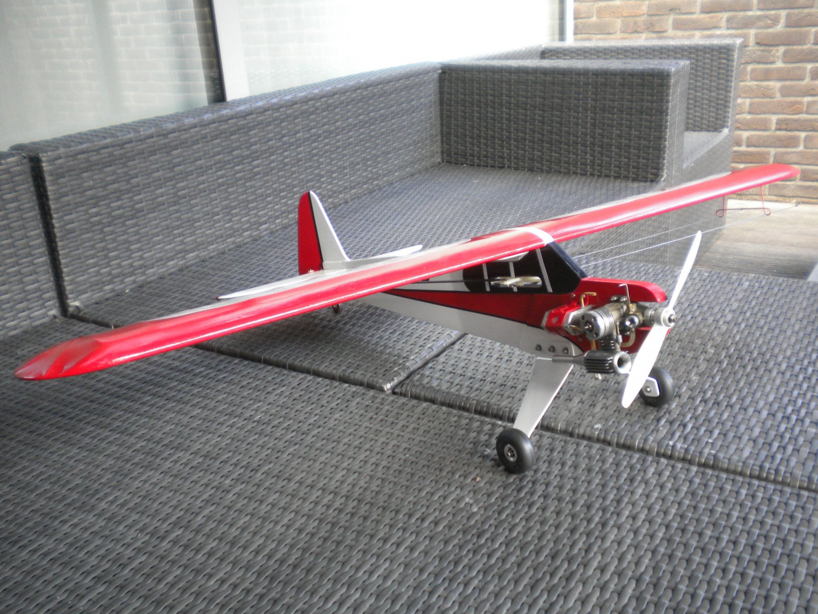

    Piper en de rest klaar voor 't weekend bij KMACH
    Groeten Jef

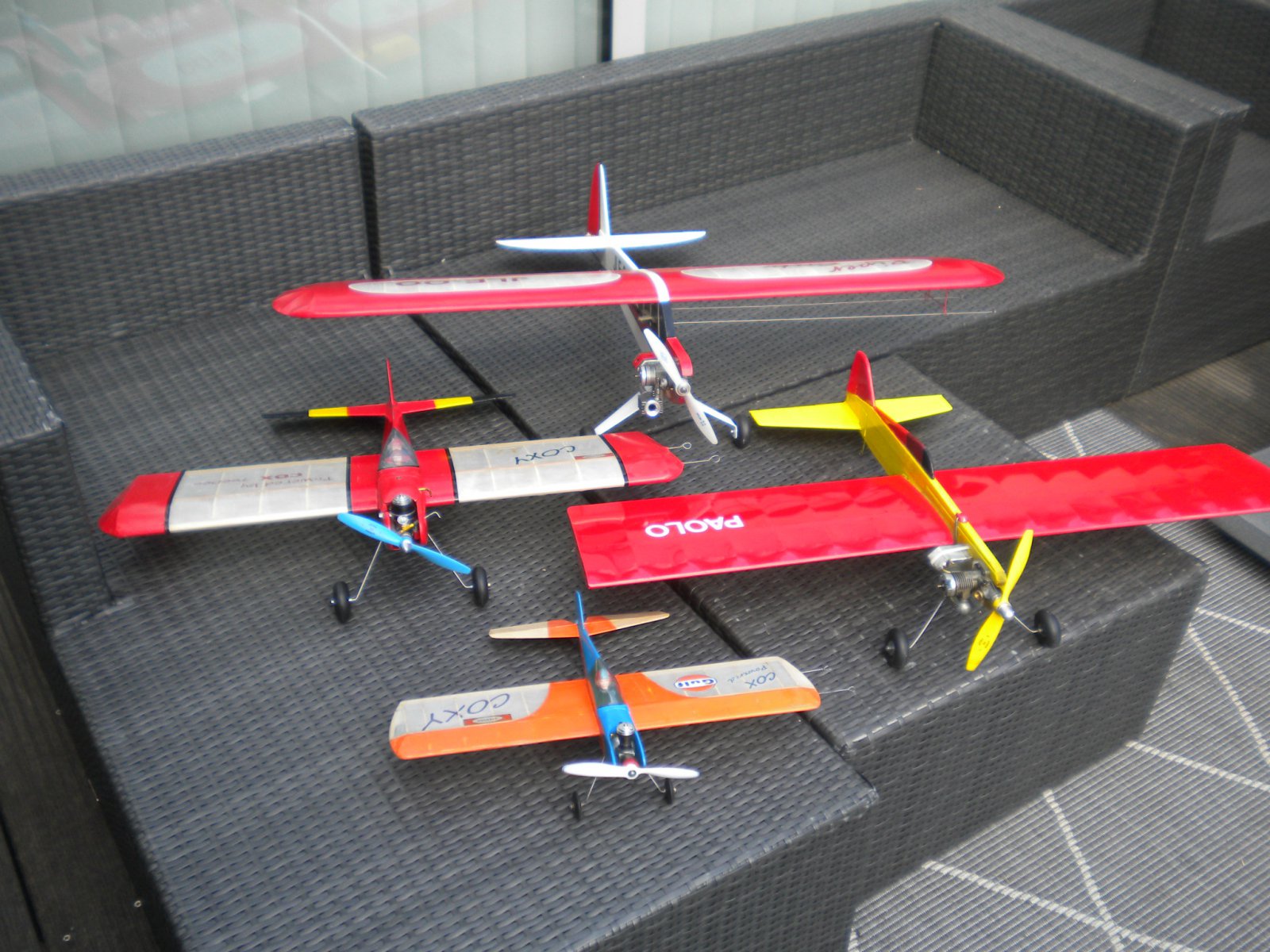

    Op het rondvlucht weekend bij MACH hebben de zowel de Piper als de Coxy XL (760 mm span met Cox 09 TD) de eerste vluchten gemaakt , de grote Coxy vond ik zeer goed vliegen , voor zover ik het kan beoordelen natuurlijk , zelfs aan 15 m lijnen , bij de Piper had ik het gevoel dat ik redelijk "down" moest geven , waarschijnlijk met het liftend vleugelprofiel , ik kreeg de suggestie om meer lood in de neus te steken en/of de motor enkele graden naar beneden te zetten , maar al bij al een geslaagd zonnig , soms winderig weekend :D

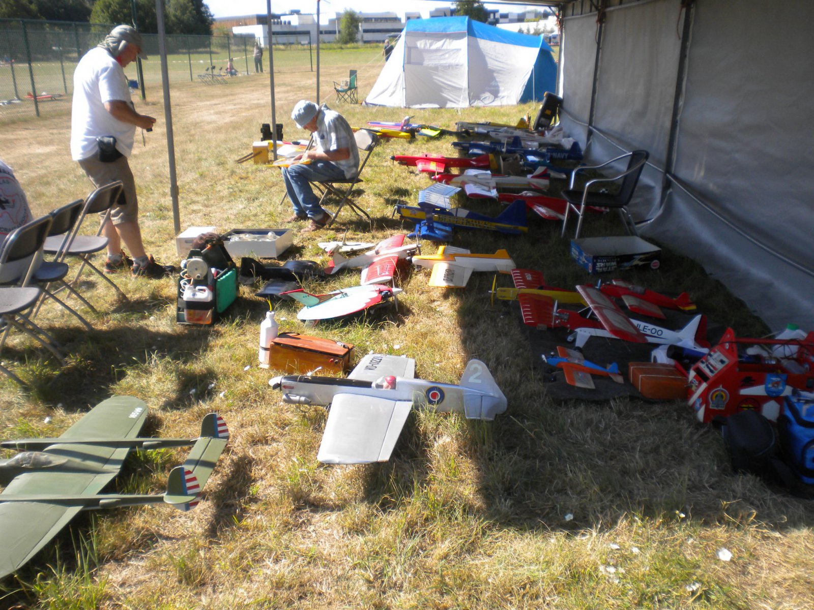

    Maiden Piper gisteren in Herentals
