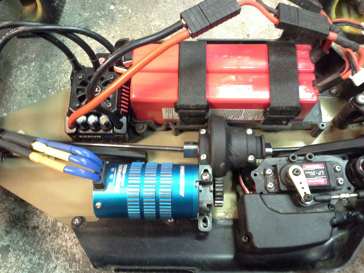

    Vandaag de mugen mbx7t rijdend gekregen. Mensen, wat is deze combo fijn! Heb geïnstalleerd: Hobbywing Ezrun Max8 esc en de Hobbywing Xerun 2200kv motor. Perfecte matchup, en haast geen stotteren op lage toeren! Aanrader.
