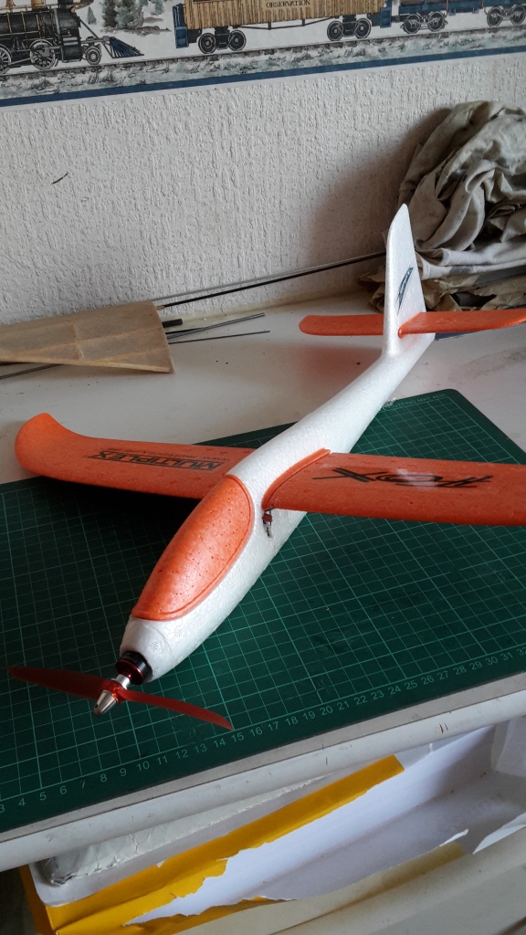

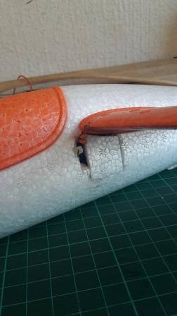

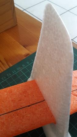

    Beste mensen,
    Misschien niet van de Lidl maar net zo leuk, de FOX van Multiplex, spanwijdte 50 cm
    Heb ik als tussendoortje een paar maanden geleden gemaakt.
    Geen hoogte of richtings roer...…..tja hoe noem je dit...……...wingelevon?
    Hier een paar plaatjes

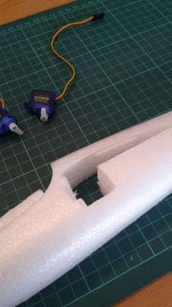

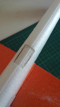

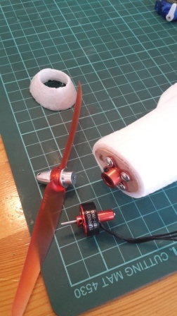

    Fox motor.jpg Fox servo inbouw.jpg Fox vleugel aansturing.jpg Battery luikje.jpg Geen richting en hoogte roer.jpg
    Hierboven de plaatjes van de motorplaatsing, servo inbouw en batterij luikje
    Als laatste geen hoogte of richting roertje, wel een koolstof draadje als versteviging nog.
    Het vliegt fantastisch...echt...
    Bij de landing alleen maar "afvangen", niet proberen richting te corrigeren, want bij die lage snelheid overtrekt gelijk de hele vleugel....floep om...
    Maar dat dingetje is zo licht dat het er wel tegen kan en zelfs geen klap propeller als je gewoon in het hoge gras land geen problemen
    Leuk om deze werp dingetjes om te bouwen
    Succes met die van de Lidl

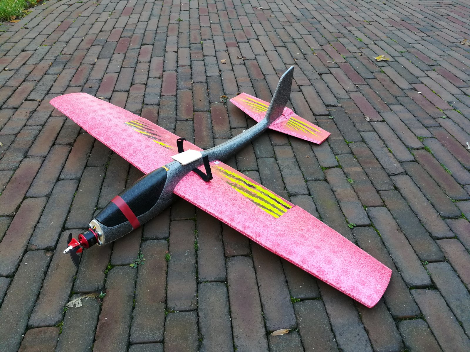

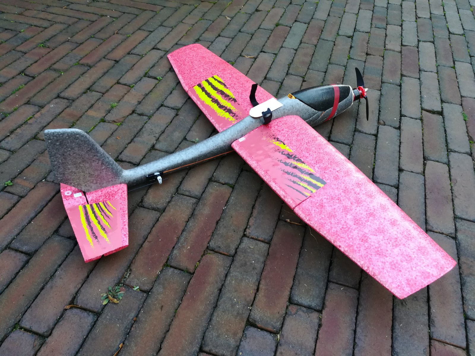

    Vandaag de maiden gedaan van de gemotoriseerde Lidl glider. Dat vraagt om nog wat afstellingen, maar ik heb goede hoop :)
    Alles nog heel, op een propellerblad na.
