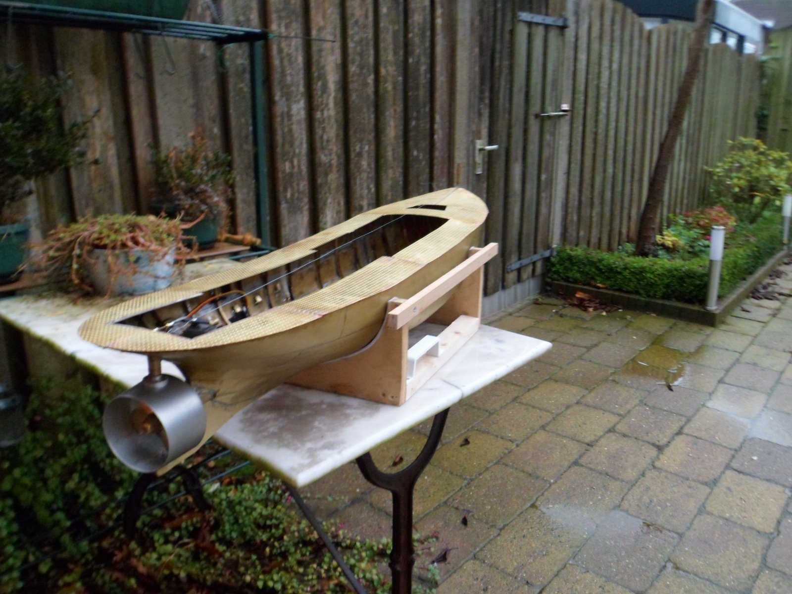

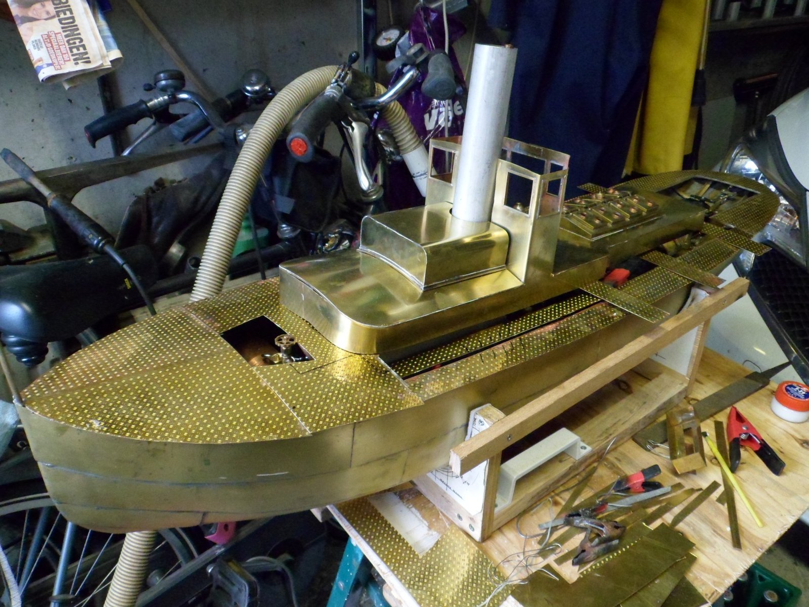

    Hoe dacht jij dat het was met mijn Dockyard V?
    De machinekamervloer is VEEL breder, dan de bovenbouw.
    Daarom heb ik gekozen voor het eveneens uitnemen van een deel van het dek, overigens vastgesoldeerd aan de bovenbouw.
    Van de week hoop ik je de laatste stand door te kunnen geven.
    Laatst bewerkt: 10 dec 2017
    MicropropSport en Arnold 85 vinden dit leuk.

    Pfffff.......aan al dat koper en messing te zien mag het wat kosten.;)
  3. brutus
    28.890
    De luxe om een machinekamer op een losse vloerplaat te zetten, die heb ik niet... en dat 10 cm vliegwiel moet nog wel naar buiten kunnen :D

    De romp wijdte is ca. 23 cm, de dek opening ca. 17 cm, machinekamer vloer breedte ca. 16 cm.
    Ik heb gekozen voor deze wijze van bouwen, omdat ik jaren geleden tijdens een vaardag in Hoogvliet, Baggerraar zag modderen om onderin de Henriëtte iets te repareren. Overigens, toen ik wist wat het probleem was heb ik mijn stoommachine moeten modificeren. De zuigerstang van zijn machine was losgedraaid uit het kruishoofd, geen borgmoer. Hierop de hele hoogte van mijn machine aangepast om wel een borgmoer te kunnen aanbrengen.
