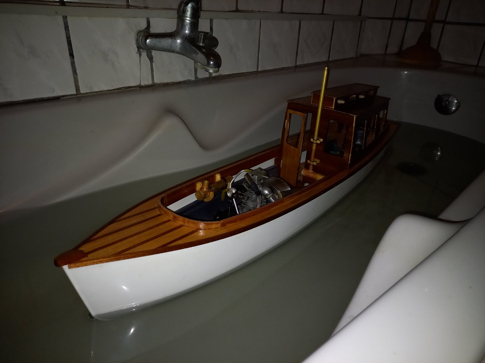

  15. brutus
    28.764
    Nog absoluut niet representatief voor het eindresultaat...
    De ballast ligt los in de boot EN ligt te hoog, waardoor de boot nogal rank is. Kleine onregelmatigheden in de motorloop maken de boot aan het rollen, het badwater gaat klotsen en dat versterkt elkaar nogal.
    Maar een eerste voorzichtige test met RC, en toerenregelaar.
    Ga er nog wel wat afstelwerk aan hebben, denk ik...

  17. brutus
    28.764
    De eerste laklaag zit er op, dus na drogen is de dame in principe "weersbestendig".
    Voorlopig gaat het interieur even niet wat worden, want ik heb me lelijk verkeken op de hoeveelheid ballast die nodig is, en uiteraard heb ik in mijn oneindige wijsheid die ballastluikjes gewoon dicht gelaten, want "die had ik op de Borkum ook niet nodig, dus dat zal wel meevallen"...
    Nou... Die Borkum weegt iets van 7 a 8 kilo, waarvan mischien 500 gram ballast (was meer om de trim goed te krijgen dan de diepgang).
    Deze kano weegt van zichzelf nét 3 kilo (inclusief die motor van 1,4 kilo) maar heeft MINSTENS 2 kilo ballast nodig... En ik had natuurlijk nog een dikke rol lood staan... dacht ik... maar dat was dus maar 1,8 kilo.
    Om de boot zo weinig mogelijk "tuimelaar" effect te geven heb ik die ballast hoofdzakelijk in de zijden en ongeveer op de waterlijn geplaatst, dan krijgt de boot wat meer massatraagheid om de langsas, en met wat geluk dempt dat het rollen beter.
    Een paar kimkielen zal denk ik ook een noodzaak worden. Maar dat zal de proefvaart uit gaan wijzen.

  18. brutus
    28.764
    Met de ogen toegeknepen, en van een afstandje, is ze best wel mooi...
    Geheel geballast en op diepgang, en ze ligt vrij redelijk rechtop. Deze romp heeft echt helemaal niks nodig om op één oor te gaan liggen... het is écht net een kano...
    Ik ben benieuwd of ze een beetje snelheid wil maken...
    Als ik mijn schroeftheorie mag geloven, komt deze schroef met zijn vreemde vlakke bladen die hun breedste punt aan de omtrek hebben, met bijna 45 graden bladhoek in de vooruitstand, op een spoed uit die ongeveer de 15 cm per omwenteling benadert.
    Hmmm... dan zou er bij 1500 omwentelingen per minuut en zeg, 1/3e slip al bijna 9 km/u in moeten zitten. 5 knopen... zou mooi zijn als het waar was, maar ik geloof er eerlijk gezegd niks van...
