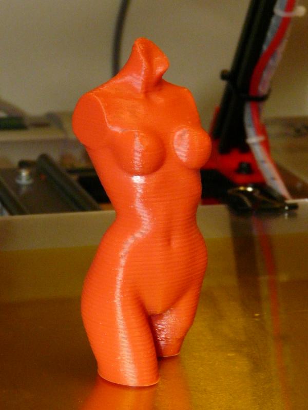

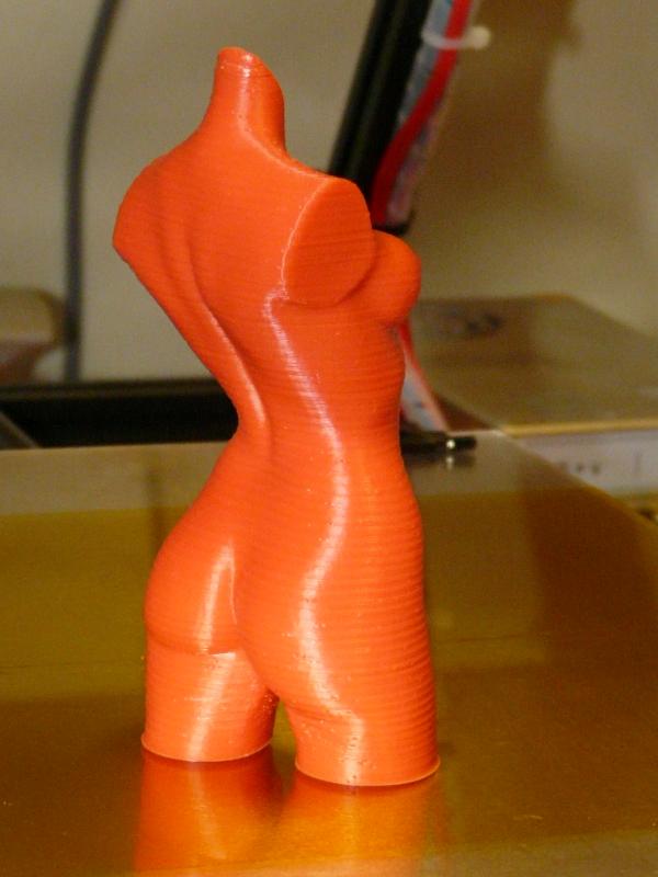

    Ik ook dan maar.
    Een maand geleden onderdelen voor een 3D printer gekocht en vorige week binnengekregen.
    Dit is de tweede testprint. Nog wel behoorlijk wat ruimte voor verbetering, maar had niet verwacht dat ik al zo snel resultaat zou hebben.

  7. ron van sommeren
    29.330
    Hij heeft eerst zijn vrouw ingescand.
