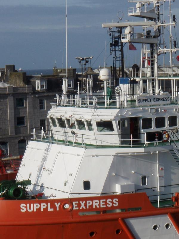

    Ziet er goed uit Tom,. Maar ik denk dat je een fout maakt met je schoorsteen,
    Lijk net of dat hij aan de verkeerde schuin loopt, Dus aan de boeg zijde ipv stern zijde, Of de foto vertekend een hoop :confused:

    Hey Vince,
    Bedoel je dit gedeelte?
    [​IMG]
    of bedoel je deze hoek?
    [​IMG]Dit is trouwens het model dat op de rederij staat..

    De boeg is een voorkant van een schip en stern de achterkant ;)
    Als ik het zo bekijk hoort de achterkant van de schoorsteen schuin af te lopen,
    Maar op jou foto loopt de voorkant schuin, of de foto moet erg vertekenen ? dan heb ik niks gezegd.. ;)

    nu zie ik wat je bedoeld, de foto vertekend inderdaad nogal. De voorkant staat haaks op het dek en de achterzijde loopt schuin af. maar bedankt voor je oplettendheid, en mocht je nog een keer iets denken te zien dat niet klopt, gooi maar in de groep !:yes:

    Het lijkt net op de foto ofdat de rode omcirkelde stuk schuin staat ipv de groene omcirkelde deel..
    Snap je hem nu ?? :p

    owwwww:p dat is gelukkig optisch bedrog. Heb er net een blokhaak tegen aangezet en die zijn aan zowel BB als SB haaks. Maar ben het helemaal met jullie eens dat de foto anders doet vermoeden;)

    Op de foto van de 1:1 staat de achterkant schuin naar achter en de voorkant haaks op het dek.
    Bij jou model lijkt dat precies andersom.
    Maar als jij zegt dat het wel goed is dan heb ik niks gezegd.

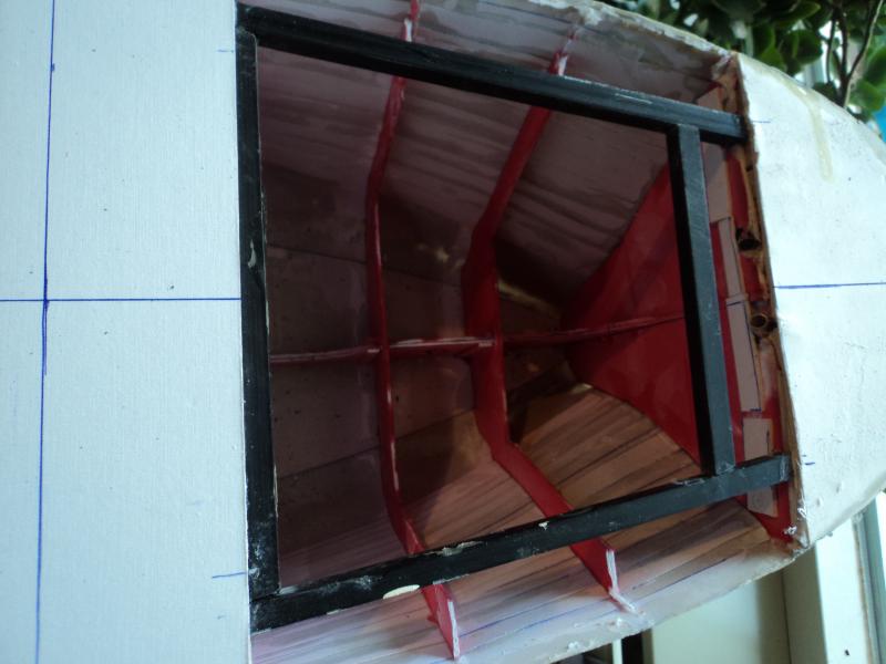

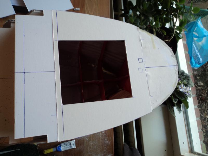

    Ik had bij het voordek wat kleine problemen, om het simpelweg te zeggen leek het meer op het heuvellandschap van Limburg dan een strak dek. Dat kon dus niet blijven zitten. En de opening in het dek was precies even groot als de afmetingen van de opbouw... 1+1= de opbouw had niks om op te staan en zakte een cm of 3 weg. Al met al genoeg redenen om het even opnieuw te maken.
    Eerst goed gezocht naar de oorzaak om te voorkomen dat het straks weer zou gebeuren. Ik verwacht dat een combinatie van water/vocht en te weinig steun de oorzaken waren.
    Er is nu een frame aangebracht waar het dek op veel meer punten op kan rusten voor meer steun. En de opening is verkleind, is nu 13x12 cm, dus nog steeds groot genoeg.
    [​IMG]
    En het nieuwe toegangsgat:
    [​IMG]
    Het dek wordt nog helemaal pas maat gemaakt( ligt er nog los op)

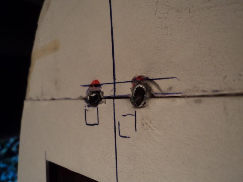

    Tevens nog een nieuw probleem aan het licht gekomen, de buizen waar de kettingen doorheen lopen naar de ankerkluizen heb ik verkeerd bevestigt, ofja de gaten hebben een verkeerde hoek gekregen bij het boren door het balsa. Deze komen nu niet evenwijdig aan de midden lijn boven bij het dek. Dit ziet er niet uit. Heeft iemand daar wellicht een tip voor om het op te lossen, behalve nieuwe gaten boren dan..

    Probleem is opgelost. Ik heb 1 buis klein beetje verbogen en de andere wat uitgevijlt.. Ziet er nu een stuk strakker uit vind ik zelf, en ik ben tevreden zo.. Er komt nog wel mooi een ring om het gat heen om het af te werken maar dat komt later pas..
    De vierkantjes geven aan waar ze eerst door het dek heen kwamen.. veel te ver naar voren en niet parrelel aan elkaar. Nu lopen ze vrijwel gelijk aan elkaar en op een paar mm na op de juiste positie!
