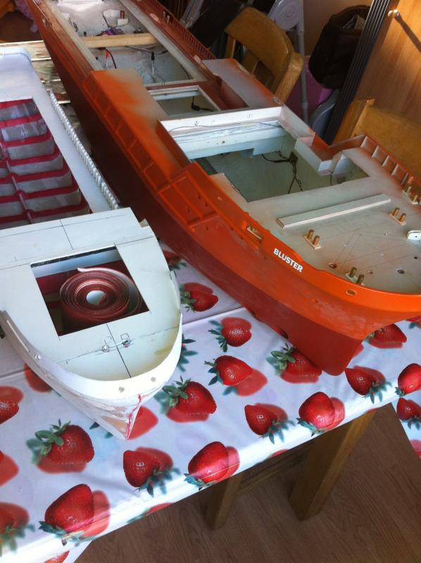

    Dan is mijn Power Express toch maar klein naast de Bluster van Vince:D

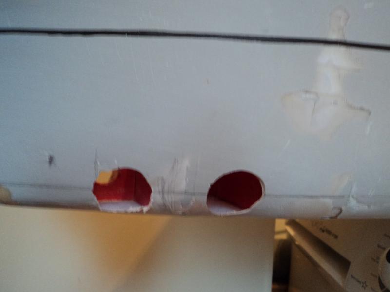

    Gaatjes voor de boegschroeven aangebracht..

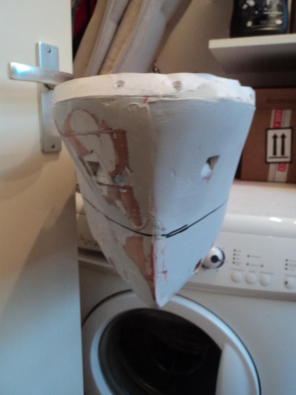

    En zo is mijn boeg nu. Er is aardig wat weg geschuurt en tevens deels bij geplamuurd. De ankerkluizen zitten wel op dezelfde hoogte aan de bovenkant, maar 1 kluis is korter dan de andere beneden... dus dat wordt nog bijgewerkt.

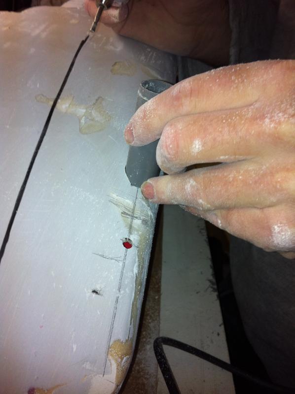

    Hier kan je mooi zien hoe de boegschroeven uitgelijnd worden door Vincent.
    Eerst gemeten, toen afgetekend.. klein centergaatje gemaakt en vervolgens met de dremel vergroten.
