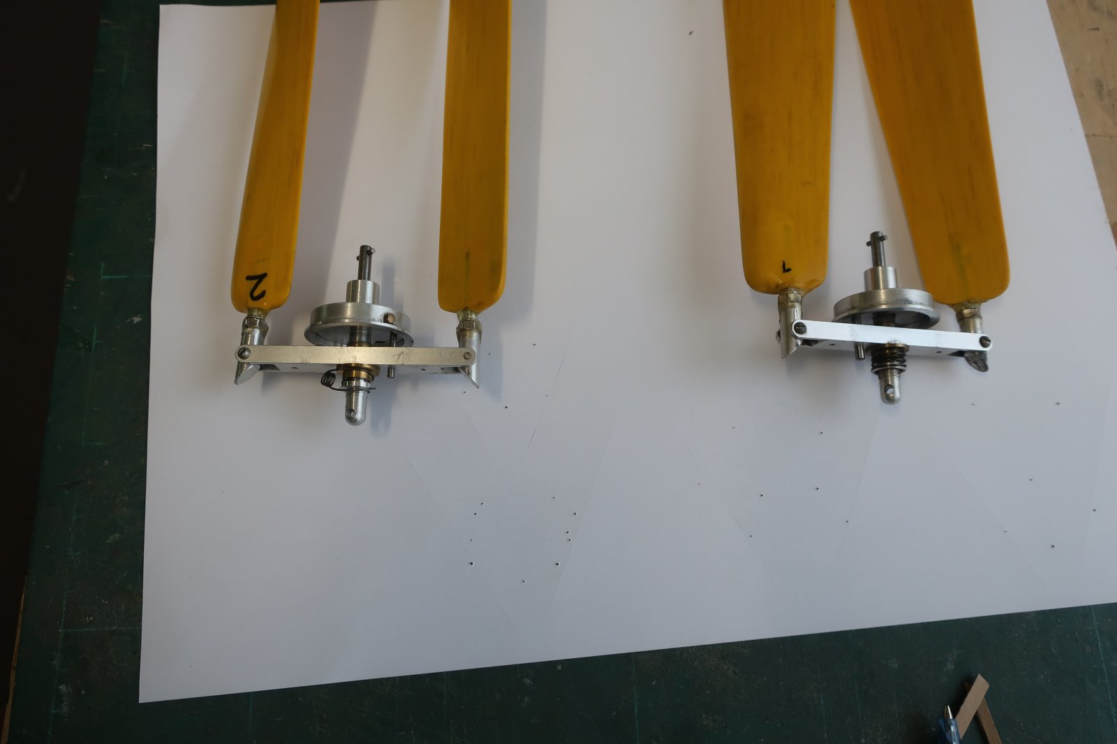

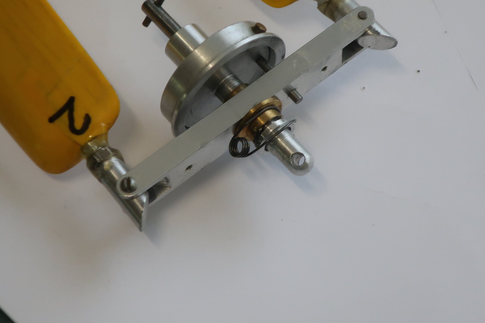

    Nadat ik gister op Garderen mijn Prima no. 1 had beschadigd, heb ik no. 2 vliegklaar gemaakt. Vervolgens motor er in, opgedraaid, beschermbuis er uit, prop er op en toen kwam er een VRRRRR geluid en was de motor weer afgewonden! Dus vandaag het kapje maar eens van de prop afgehaald, en toen zag ik dat het veertje onder de ring vandaan was gekomen (op de foto hieronder heb ik veertje weer onder de ring gedaan, maar het past niet erg goed).
    Ik vond het niet een erg betrouwbare constructie, dus heb ik ook maar de dop van van mijn andere, wel goed werkend props afgehaald, en daar zaten een heel andere veren op! Dat lijken de originelen te zijn. Kan iemand mij hier meer over vertellen?

    De soort veer en de spanning hebben uitsluitend invloed op het moment van arreteren..dus stoppen bij een bepaalde tork.
    Bv nog 10..5..windingen over en de veer drukt de kop naar achter en de prop stopt.
    Wat jij beschrijft lijkt op niet goed pakken van het as dwarspennetje in de sleuf van de bobbin

    Werking veertje is duidelijk toch..beide typen doen het zelfde..die van nr2 kan een grotere slag maken..windingen zitten niet in de weg...maar de vormgeving is wat lastiger..

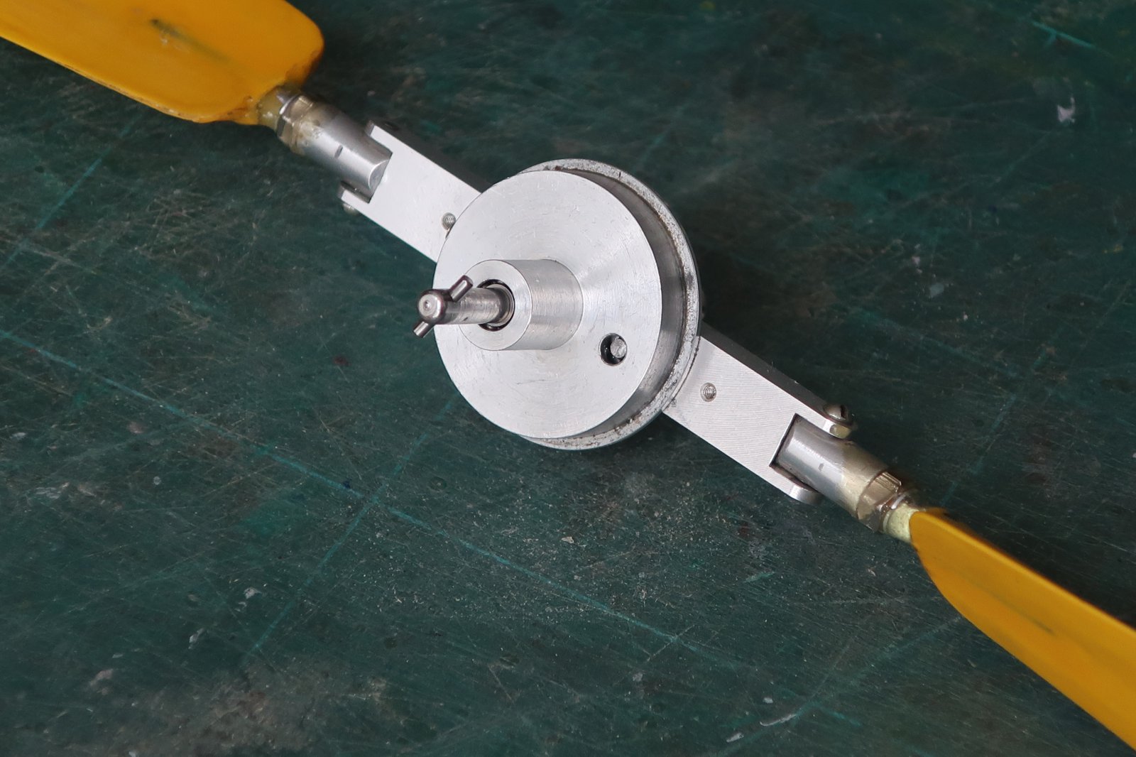

    Dit is de achterkant van de propnaaf. Het pinnetje zit in de achterste schaal. Het gat lijkt me wat uitgesleten, en de pin zit niet erg diep, toch?

    Dat is goed..dat gat moet iets groter..ovaal zijn.
    Nu de bobbin..daar gaat het om!!
