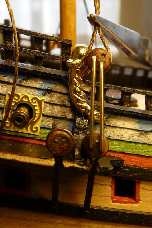

    Het aanbrengen van de hoofdtouwen is begonnen. Ik heb een hulpmiddeltje gemaakt om alle jufferblokken op gelijke afstand van elkaar te krijgen:
    [​IMG]
    :)teacher:Er komt nog een afdeklatje op de zijkant van de rust).
    De afstand tussen de jufferblokken lijkt wat groot maar het touw is geverfd en zal zeker nog oprekken. Als blijkt dat het touw niet rekt maak ik een nieuw afstandhoudertje en begin opnieuw.

    Goed hulpmiddel, maar één messing staafje is voldoende.
    In het onderste blok haak je hem in de bovenste gat, en in de bovenste blok in de onderste, zo staan de 3 gaten bij alle blokken precies hetzelfde:cool:

    Dat kan volges mij niet. Bij het onderste blok heb je 1 gat naar beneden. Bij het bovenste blok komt 1 gat naar boven. Met maar 1 staafje zou het blok gaan draaien op het moment dat je spanning op het touw zet. En dan zitten de gaten dus verkeerd
    Blijf je verslag vol bewondering volgen, mooi hoor :cool:
    [edit]
    bedoelde dit:
    [​IMG]
    met maar 1 messing draad komen de gaten anders te zitten wanneer je spanning op het touw zet

    Mee eens. Als je 1 messing staaf gebruikt dan gaan de jufferblokken draaien en moet je een van de jufferblokken vastklemmen of vastblijven houden terwijl je de pardoen om het blok trekt. Beter is om zelf even een tooltje te maken met 2 of nog beter met 3 messing staafjes. Het jufferblok blijft dan mooi zelfstandig op afstand met het jufferblok op de rust en je hebt je beide handen vrij om de pardoen er omheen te leggen.
    Ik heb het destijds zo gedaan: http://www.vanhalterenweb.nl/modelbouw/?cat=146

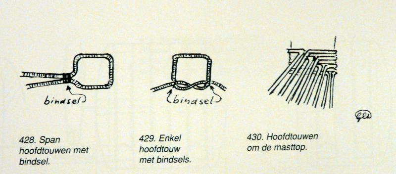

    Ik ben niet tevreden met de manier waarop ik de "losse hijsblokken" om de masten ter hoogte van de marsen heb bevestigd. Ik ga deze loshalen en vastmaken op de manier waarop G.C.Dik dat laat zien in de Zeven Provinciën op blz. 128 (foto daarvan volgt volgende keer)
    Ik moet ook nog even kijken wat de juiste dikte van het draad van de bindsel waarmee de hoofdtouwen ter hoogte van de mars zijn samengebonden moet zijn. Corel laat hoofdtouwen van 0,8 mm samenbinden met een bindsel van 0,5 mm en op alle modellen die ik eerder gemaakt heb was dat met 0,2 mm touw

    Nog even door gepuzzeld.
    Het draad van de bindsels waarmee de hoofdtouwen van het vaste want ter hoogte van de marsen worden samengebonden moet een diameter van 0,2 en niet van 0,5 mm hebben Corel's bouwbeschrijving klopt daar dus niet.
    Bij verder puzzelen bleek dat de diameter van de hoofdtouwen van de Zeven Provinciën (volgens Dik) duidelijk kleiner in diameter zijn als die van de Prins Willem (volgens Ketting). En dat klopt weer met het feit dat de VOC haar schepen van extra zware tuigage voorzag omdat er nauwelijks mogelijkheden waren om de tuigage van de schepen onderweg naar Batavia te repareren.
    De diameters die Ketting noemt kloppen redelijk met die Corel in haar bouwbeschrijving opgeeft, en die kan ik dus mooi volgen.

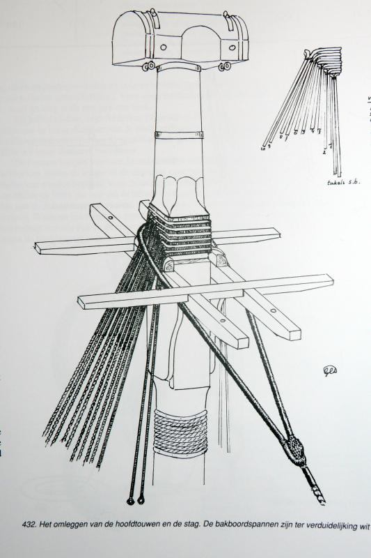

    De manier van bevestiging van de hoofdtouwen aan de mast
    [​IMG]
    De manier waarop de stag om de mast heenzit
    [​IMG]
    Het beoogde eindresultaat (de mars en de bakboordtouwen ontbreken)
    Andy
    Afbeeldingen: G.C. Dik, De Zeven Provinciën

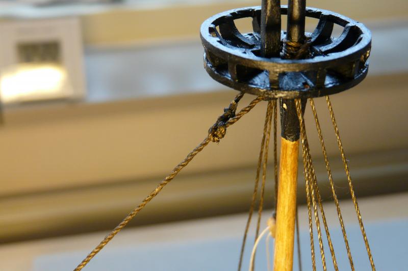

    Het knopen gaat gestaag door, eerst een overzicht:
    [​IMG]
    De hoofdtouwen van de bezaansmast zijn 0,8 mm en die van de grote mast zijn 1,2 mm dik.
    Met het touw van 0,8 mm is prima te werken, het touw van 1,2 mm is echter erg stug, duidelijk stugger zelfs als het touw van 2,0 mm dat o.a. voor de grote stag en de ankerkabels gebruikt gaat worden. Het stugge touw maakt het werken stukken lastiger.
    De spandraden tussen de jufferblokken van de bezaansmast moeten nog nagespannen worden, bij de grote mast worden de definitieve spandraden pas aangebracht als alle hoofdtouwen zijn aangebracht.

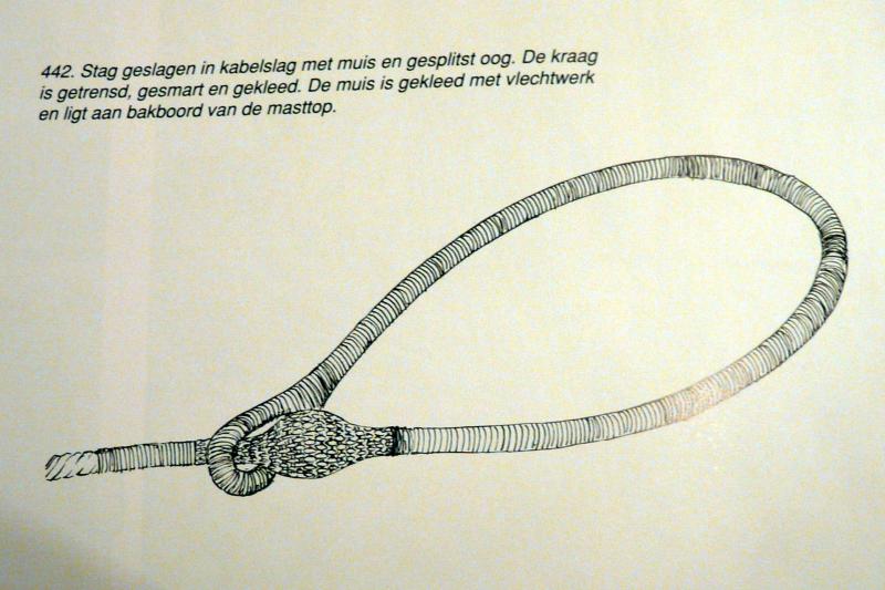

    De bezaanstag:
    [​IMG]
    Hier een detailfoto van de bezaanstag (met muis en kraag).
    Het touw is in werkelijkheid donkerder als op de foto.

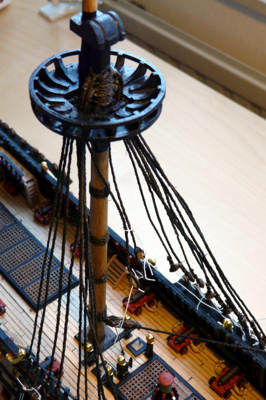

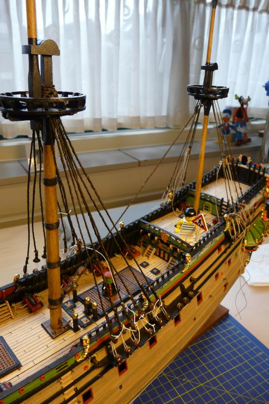

    De hoofdtouwen van de grotemast zijn aangebracht:
    [​IMG]
    Mooi is te zien hoe de hoofdtouwen aan de masttop van de grote mast (net boven de mars) zijn bevestigd.
    De definitieve spandraden van de hoofdtouwen moeten nog aangebracht en gespannen worden.
    De VOC rustte haar schepen met een extra zware tuigage uit in verband met de lange reis naar Batavia en de beperkte mogelijkheden om onderweg de tuigage te herstellen. Zo was de tuigage van de Prins Willem 30% :teacher: dikker als die van de Zeven Provinciën.
    De tuigage die met de Prins Willem is meegeleverd is eigenlijk te dik voor dit model. De verhoudingen in dikte tussen de diverse soorten tuigage kloppen daarentegen wel weer redelijk goed.
