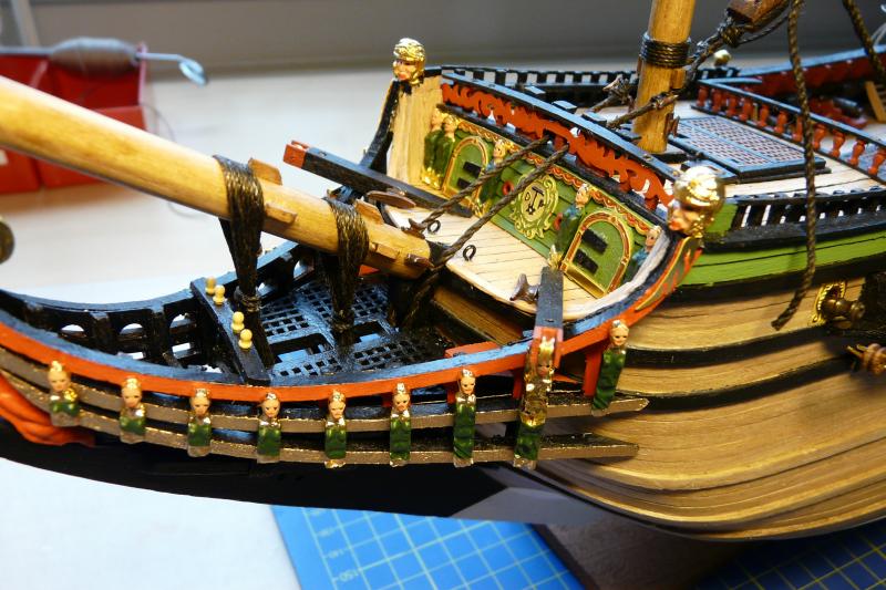

    Vandaag de woelingen van de boegspriet aangelegd.
    [​IMG]
    Een klus die makkelijker was als ik verwacht had.
    Nieuw touw gehaald gehaald bij de Kombuis (Corel 1,2mm) omdat er weeffouten in het touw van de kit zitten. Nu verder met touw verven en het fokkenmastwant.

    Als je rustig doorwerkt en je haalbare doelen stelt kom je wel door de tuigage heen want als je denkt "dat wordt een jaar lang knopen" kun je beter direct maar aan een tapijt gaan beginnen.;)
    Ik heb wel wat moeten aanpassen om de woelingen van de boegspriet er netjes op te krijgen. De woelingen zijn de dikke touwen waarmee de boegspriet aan de scheg vastzit, de scheg is de onderste balk van het galjoen.
    Ik had voor ik de scheg monteerde de gaten waar de woelingen doorheen moeten van de tekening overgenomen en uitgeboord.
    Nu ik de woelingen wilden aanbrengen bleek dat het voorste gat in de scheg veel te ver naar achteren te zitten.
    Officieel hoort de voorste woeling voor de nagelbank die dwars in het galjoen staat. Ik heb de voorste woeling naar achter de nagelbank verplaatst en nu loopt het weer keurig recht zonder knik naar beneden.
    Andy

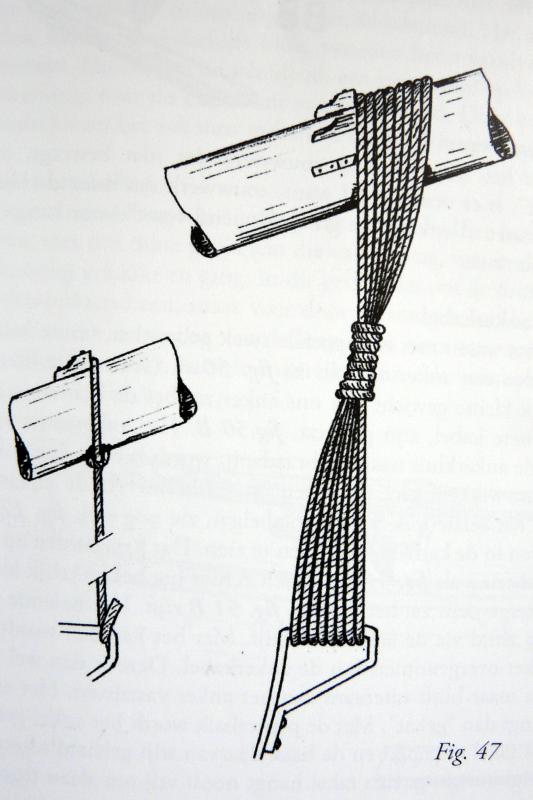

    Op verzoek wat nadere informatie over de woeling van de boegspriet

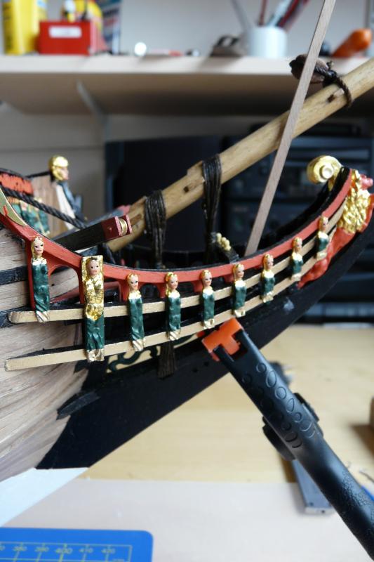

    Het eerste plaatje laat zien hoe de woeling is gemaakt:
    [​IMG] Bron: 17e eeuws Statenjacht, P Akkerman
    De onderstaande foto laat de loop van de woelingen zien.
    [​IMG]
    Het latje geeft de loop aan die de woelingen gekregen zouden hebben als ik de bouwbeschrijving van Corel had gevolgd. De erg schuine loop naar voren wordt veroorzaakt doordat het gat in de scheg te ver naar achteren was aangegeven op de tekeningen van Corel.
    Voor de aandachtige volger is op de ze foto te zien dat ik de klampen van de woelingen tot de juiste hoogte heb afgevijld.

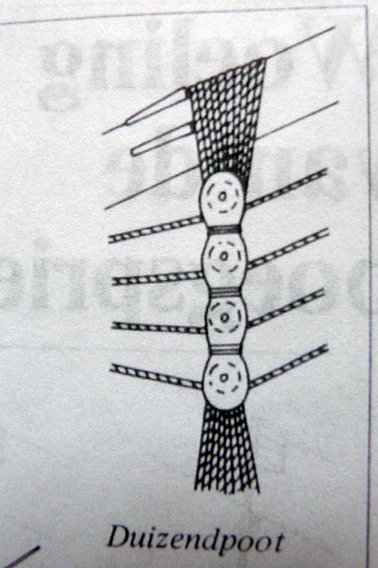

    De onderstaande tekening geeft een aanvulling aan die ik op de voorste woeling ga aanbrengen: de duizendpoot (ook aanwezig op het model in het Rijks Museum).

    Die duizendpoot, zijn dat klosjes hout en waar lopen die 4 touwen naartoe Andy?
    Dat ken ik helemaal niet, die woelingen heb je trouwens mooi strak gemaakt.

    De duizendpoot is een 4tal aan elkaar vastzittende blokken die aan de voorste woeling vastzitten en die het lopende want vanaf de blinde ra en blindesteng naar achteren geleiden.
    8O Ja waar die touwtjes dan naartoe lopen......
    dat zoek ik nog even op :fadein: ......
    Maar nu even serieus:
    Ik overzie nog niet de gehele tuigage van het lopende want, in dit stadium van de bouw probeer ik er vooral voor te zorgen dat ik alle belegpunten op het model aanbreng, mogelijk zal een deel daarvan straks niet gebruikt worden omdat ik geen zeilen aanbreng.

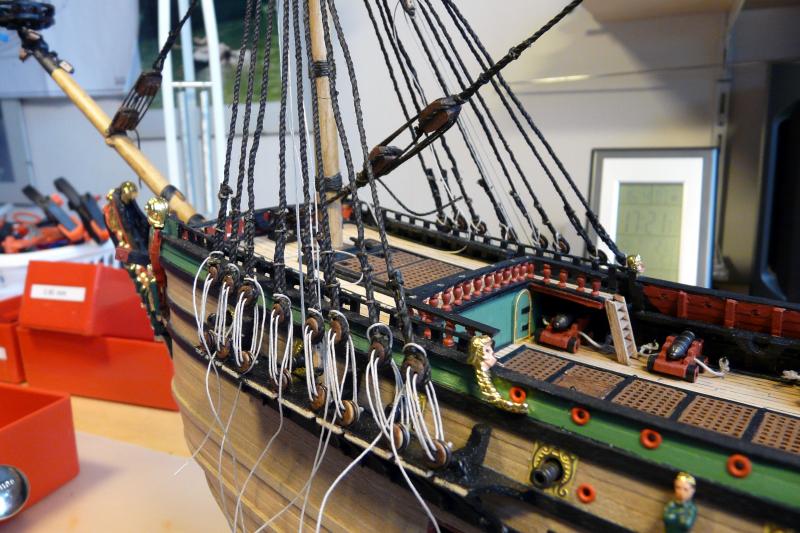

    De hoofdtouwen van de fokkenwant en de fokkenstag zijn aangebracht:
    [​IMG]
    Het plan is nu:
    - De hoofdtouwen op spanning brengen. Dat zal ik in twee keer doen omdat er (door het verven) nogal wat rek in het touw zit. Ook gal ik controleren of alle jufferblokken op de juiste hoogte zitten en dat zo nodig corrigeren.
    - Uitzoeken hoe de jufferblokken aan de marsen bevestigd moeten worden en de hoofdtouwen van het want van de blindesteng aanbrengen
    Andy
