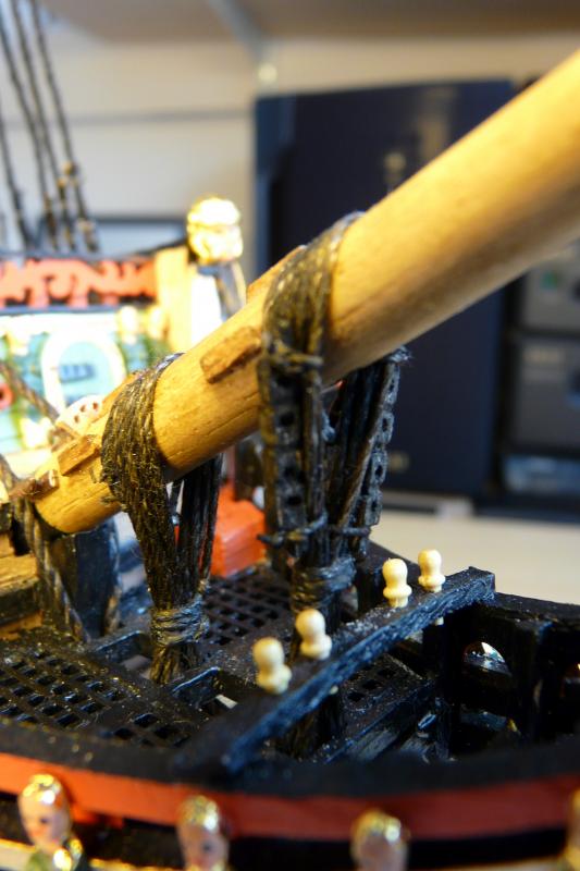

    Door een computerstoring (= 1 dag :pc:werk:bad-words:) en fysiotherapie voor mijn schouderblessure (= 2 dagen niet bouwen :nooo: ) is er niet veel bouwnieuws.
    De boegspriet is nu voorzien van een kam (links achteraan bovenop de boegspriet) en de voorste woeling is aan beide zijden voorzien van een duizendpoot. Beide komen niet voor op de tekeningen van Corel maar wel op de foto's van het model in het Rijks Museum in Amsterdam. Beide constructies dienen voor het achterwaarts geleiden van de touwen van het lopend want.

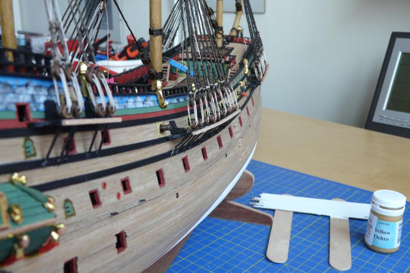

    Het spannen van de hoofdtouwen van het want kostte meer tijd als verwacht, omdat de hoofdtouwen maar bleven rekken heb ik de jufferblokken in het totaal 3 x moeten spannen.
    De jufferblokken zijn nu definitief gespannen, liggen mooi op een lijn en de buitenste balk van de rusten is aangebracht en na het maken van de foto zwart geschilderd.
    Trouwe lezers van mijn bouwverslag weten dat ik niet vies ben van een experiment met voor mijn nieuwe technieken.
    Hier de beschrijving van een tweetal:
    Ik verf mijn tuigage met Ecoline (zwart met sepia gemengd) dit geeft de door mij gewenste mooie donkerbruin / zwarte kleur.
    Het dunne touw (0,25 en 0,5 mm) verf ik door het door de verf te trekken (via een gevorkt houtje die ik in het potje steek). Dikker touw krijg je op deze manier niet dekkend gekleurd, dat moet in het potje gepropt, deksel erop, goed schudden en eruit halen. Het touw wordt in lussen van 1 meter boven de wastafel te drogen gehangen. Het verven doe ik boven een wastafel met handschoenen aan want anders wordt het een knoeiboel.
    Het grootste nadeel van Ecoline is dat het niet volledig watervast is, het touw geeft af op natte handen en bij het fixeren van knopen met verdunde houtlijm bleekt het touw wat uit, dit laatste is simpel op te lossen met een kwastje met wat Ecoline
    Het onderwaterschip van de Prins Willem is wel erg maagdelijk wit, ik wil proberen dit wat te verouderen. Rechts op de achtergrond op de foto is een teststrook "onderwaterschip" te zien. Ik ga de teststrook schilderen met sterk verdunde gele oker die ik er dan vervolgens afveeg waarna er (hopelijk) vooral gele verf in de kieren en een gelige waas over de rest achterblijft.
    Hoe dit uitpakt laat ik nog weten.

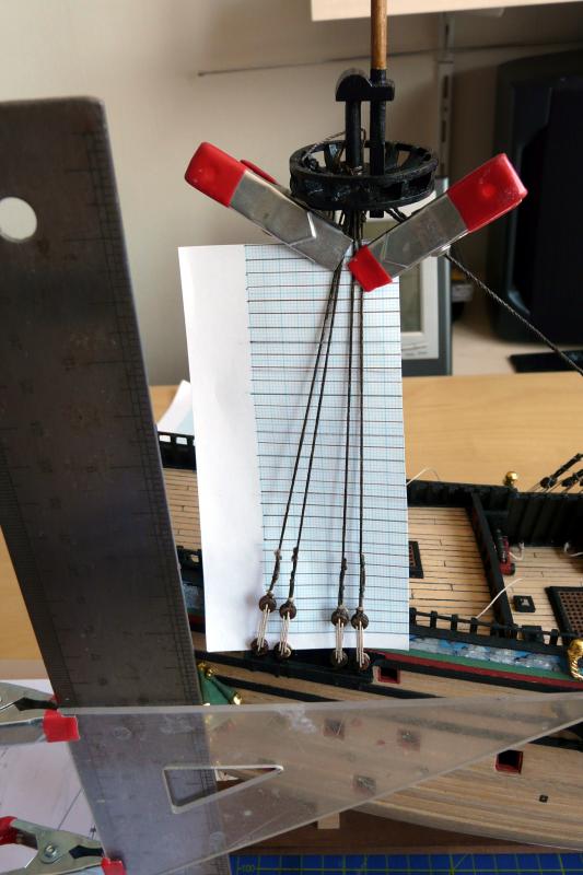

    En de afstand tussen de weeflijnen is....
    De afstand tussen de weeflijnen is:
    - volgens W. zu Mondfeld in "Historische Scheepsmodellen": "....25 tot 30 of volgens andere bronnen 35 tot 40 cm" (citaat)
    - volgens G.C.Dik in "de Zeven Provinciën" is het 15 à 16 duim (= ong. 40 cm).
    - op de tekeningen van Corel is de afstand tussen de weeflijnen 5 mm en dat geeft een afstand van 50 cm.
    Ik heb op basis van deze gegevens gekozen voor een afstand van 40 cm en dat is 4 mm op het model.
    Ik heb deze maat met duidelijke strepen op mm papier gezet dat ik horizontaal achter de hoofdtouwen plaats zodat ik tijdens het aanbrengen eenvoudig de juiste afstand kan controleren, daarnaast gebruik ik ook nog een steekpasser om tijdens het knopen.
    Ik begin met de bezaansmast omdat ik daar de meeste ruimte heb.
    Andy

    Weeflijnen aanbrengen
    Ik heb eerst de weeflijnen met een potlood op mm papier aangegeven.
    Ik heb dit papier achter de hoofdtouwen van de bezaansmast geplaatst en vervolgens met een winkelhaak gecontroleerd of de weeflijnen waterpas lopen.
    [​IMG]
    Tot zover ging alles perfect......
    maar toen......
    kwam het :bad-words:knopen van de :eek:nweer::bad-words::eek:nweer:weeflijnen.
    Na meerdere uren worstelen had ik nog geen enkele mastworp naar mijn zin gemaakt :nooo:, ze zien er allemaal verschillend uit en de meeste zijn nauwelijks strak te trekken en dus zonder enige moeite over de hoofdtouwen op en neer te schuiven.
    Touw te stug? :?
    Ik ga er maar een nachtje over slapen ....
    Andy
  15. Dick2
    Dick2
    Lid geworden:
    16 jun 2012
    Berichten:
    882
    Locatie:
    Hoevelaken
    Je zegt het zelf al Andy, waarschijnlijk is je touw door de verf idd. te stug.
    Probeer eens 'n paar knopen te leggen met ongeverfd touw en je zal zien dat het beter gaat.
    Zo niet zalje aan ander touw moeten want normaal moet het niet zo moeilijk zijn.
  16. Rob2
    Rob2
    Lid geworden:
    23 okt 2012
    Berichten:
    1.198
    Je zou kunnen proberen om het touw nat te maken, wordt het minder stug.
    Ook vraag ik me af of mastworpen misschien niet te dik worden op jouwschaal, misschien een halve knoop? Kan je ook makkelijker strak krijgen.
    Succes

  18. pietsan
    pietsan Forum veteraan
    Lid geworden:
    10 dec 2011
    Berichten:
    8.314
    Locatie:
    Zeeuws-Vlaanderen
    Hoi Andy, ik heb begrepen dat je je touwwerk hebt gekleurd? En ik denk dat daar het probleem ligd. Als zowel de hoofdtouwen als de weeflijnen behandeld zijn met verf of andere wijze van kleuren, dan gaat dat ten koste van de soepelheid van je draad. Je kan je want beter kleuren als het klaar is. Water (wat ik hier boven lees) is géén goede raad, omdat van water je touwwerk krimpt en later hangt dan alles slap!
    Ik heb 2594 mastworpjes gelegd in het want van mijn Victory en werk veel met twee pincetten. Als je een pincet gebruikt om het hoofdtouw te steunen en met de tweede je knoopje van je weeflijntje aantrekt dan komt het netjes strak om het hoofdtouw te zitten. Misschien eerst een beetje oefenen tot je de slag te pakken hebt. Het is een tijdrovend klusje, maar wel de moeite waard! Dus Onbehandeld touw en niet te dik! Groet piet.
  19. wim1951
    wim1951
    Lid geworden:
    12 aug 2010
    Berichten:
    70
    Locatie:
    vlaardingen
    Hallo Piet, je touwwerk verven met textielverf doe je door een aantal meters in een bakje te kiepen met textielverf , na verloop van tijd hang je de lijn te drogen even na spoelen en weer drogen.(desnoods ophangen met gewichten)
    Dan kan je gaan knopen, de draad is door en door gekleurd en soepel.
    Dit werkt zelfs op een boot waar regelmatig mee gevaren wordt, het touwwerk geeft geen krimp(letterlijk en figuurlijk)
    groet Wim.
  20. Drububu
    Drububu Guest
    Ik knoop altijd eerst de wanten ongeverfd en dan pas ga ik met ecoline kleur aanbrengen. het voordeel daarbij is dat wanneer de ecoline opdroogt de knoopjes ook nog eens extra vast worden gezet.
