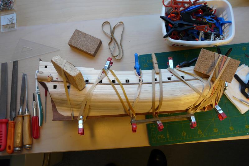

    De eerste berghouten zitten goed
    De eerste poging om de eerste 2 berghouten (2x3 mm notenhout) te plaatsen was niet goed gelukt ondanks het feit dat de berghouten in de juiste vorm gebogen waren voor het lijmen. De berghouten waren verschoven tijdens het drogen van de houtlijm. :mad: De droogtijd is in dat soort situaties het grootste nadeel van houtlijm. Ik had het verschuiven niet verwacht en heb geprobeerd met steeds meer elastieken de berghouten op hun plaats te houden.
    Ik geef toe dat het er niet professioneel uitziet en het resultaat was daar dan ook naar :(.
    Omdat de berghout het verloop van de rest van de rompbeplanking bepalen is het erg belangrijk dat deze exact goed zitten.
    Dus de berghouten verwijderd door ze goed nat te maken (dat is dan weer het voordeel van houtlijm)
    Daarna de loop van de berghouten opnieuw afgetekend en samen met mijn vrouw een lijmpoging ondernomen, nu met 4 handen in plaats van veel elastiek.
    Poging 1: de berghouten en de romp goed schoongemaakt en met secondelijm op de romp geplakt. Maar .... de secondelijm plakte niet :confused: Oorzaak: te oude secondelijm?
    Poging 2: de berghouten en de romp opnieuw goed schoongemaakt en met vers gekochte secondelijm op de romp geplakt. Maar ...... de secondelijm plakte niet :confused: :confused: Oorzaak: blijkbaar was de secondelijm niet te oud maar mogelijk het was de in het hout getrokken houtlijm het probleem.
    Poging 3: de berghouten en de romp opnieuw goed schoongemaakt en nu met UHU hart gelijmd en dat ging prima:yes:.
    De beide berghouten zitten nu netjes op de romp:
    Nu kan ik eindelijk weer verder met de rompbeplanking. Ik ga de nu volgende planken (1x3 mm notenhout) met weer houtlijm vastlijmen verschuiven is nu immers niet meer mogelijk.
    Andy

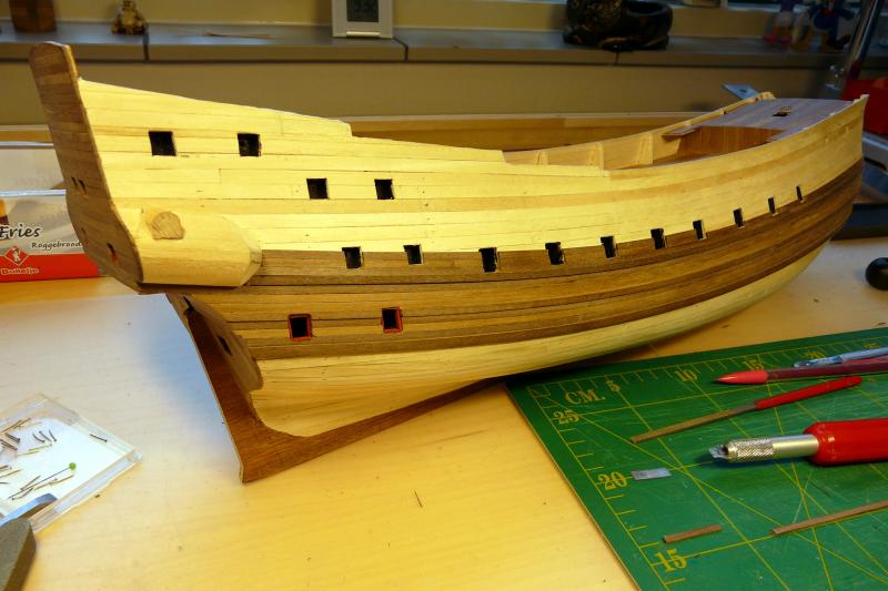

    Beplanken:
    De drie onderste berghouten zijn aangebracht en het aanbrengen van de tweede beplanking van notenhout gaat rustig door. Eerst beplank ik de romp verder naar boven toe dicht en als dat klaar is ga ik de onderhelft beplanken.
    Omdat het mijn eerste model is met een volledig kanonsdek was het even experimenteren met hoe ik de geschutspoorten het beste in de tweede beplanking kon aanbrengen.
    De eerste optie was het:
    - de tweede beplanking eroverheen aanbrengen dan vervolgens de poorten uitzagen
    De tweede optie was:
    - de tweede beplanking er omheen aanbrengen en het gat van de kanonspoort later verder vergroten
    De derde optie was:
    - de beplanking rondom de poorten voor het lijmen exact op maat maken.
    De laatste optie (de beplanking tevoren exact op maat maken) bleek het mooiste resultaat te geven en zal ik dus verder blijven toepassen.
    Bij de twee achterste/onderste kanonspoorten (de konstabelskamer?) heb ik als experiment de rode kozijnen al aangebracht om te kijken hoe dat het beste gaat.
    Ongeval::help:
    Bij het op maat maken van de tweede beplanking brak het hobbymes af (rechts onder op de foto) en schoot het resterende stuk mijn linker wijsvinger in (aan de bovenkant net onder de nagelriem tot op het bot).:oops:
    Dat doet even zeer en bloedt uitstekend. Morgen maar weer even kijken of het bouwen al weer lukt of dat ik een bouwpauze van enkele dagen zal inlassen.
    Andy

    Sterkte ermee, Andy!!! Dat zijn altijd van die ongevalletjes die behoorlijk ongemak kunnen veroorzaken, ik kan daar redelijk over meepraten.

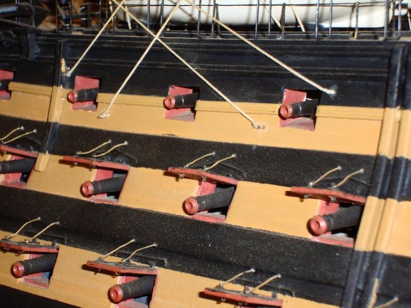

    Wat betreft de combinatie tweede beplanking en geschutspoorten, dat is natuurlijk voor elk schip verschillend. Bij de Victory waren er een paar op het bovenste kanonsdek die geen luiken hebben. Bij die poorten moesten de omlijstingen voor de tweede beplanking worden aangebracht, die dan later over de omlijstingen viel. Hieronder wordt dat wellicht duidelijk:
    Maar ik weet natuurlijk niet of die situatie zich ook bij jou voordoet.
    Beterschap met je vinger.
    Groet,
    Ad

    Dank je Ad,
    Alle onderdekse geschutspoorten van de Prins Willem hebben (net als jouw HMS Victory) luiken en een kozijn dat 1mm dieper ligt. Dit donker rode kozijn lijm ik na het aanbrengen van de 2de beplanking in de geschutspoort.
    De bovendekse geschutspoorten zijn rond en hebben geen luiken maar een gouden sierrand.

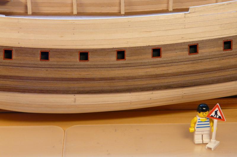

    De kozijnen van de onderste rij geschutspoorten zijn aangebracht. De waterverdunbare rode verf (Admirality Paints kleur rode oker) is vrij kwetsbaar daarom heb ik de kozijnen na plaatsing moeten bijschilderen.
    De maten in de bouwbeschrijving kloppen echter niet daarom zitten de kozijnen eigenlijk niet diep genoeg in de openingen :rolleyes:
    Achteraf gezien was dit te voorkomen geweest als ik eerst de kozijnen geplaatst had, ze had afgeschaafd, geschilderd en daarna de tweede beplanking had aan gebracht. Maar ja dat is wijsheid achteraf, onthouden voor de volgende keer.:yes:
    Maar het resultaat ziet er (op dat schoonheidsfoutje na) fraai uit:

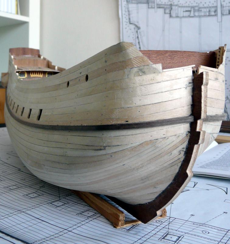

    Nu weer verder met het aanbrengen van berghouten en beplanking.
    Naar boven toe volgen nu: eerst 1 berghout dan 2 planken en dan weer 1. berghout.
    De berghouten en planken buig ik voor plaatsing met een zelf ontwikkeld buig apparaat in de juiste vorm:

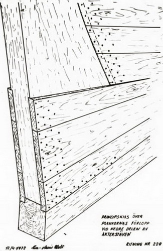

    Zitten die planken erop dan gaat het onderwaterschip beplankt worden. Daarvoor moet ik nog een sponning voor de onderste plank(en) in de kiel maken. Het resultaat zou er uiteindelijk ongeveer zo uit moeten zien:
    (afbeelding is afkomstig van de Wasa)
