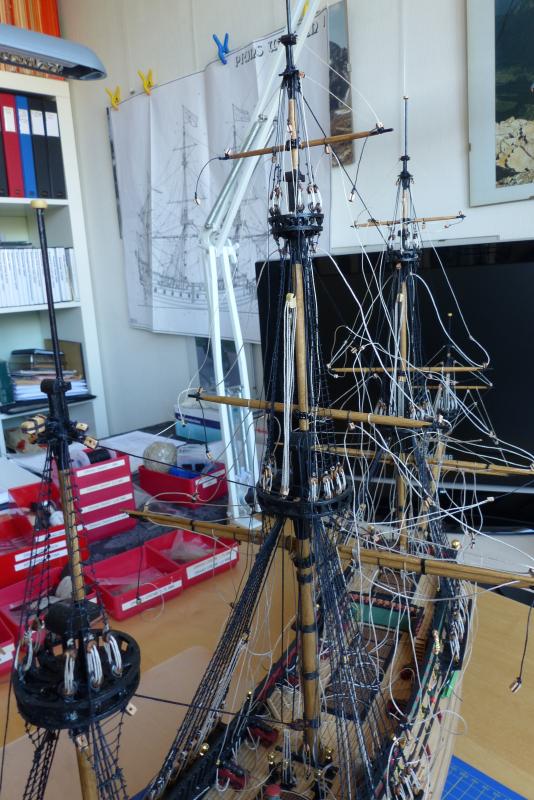

    De grote mast is klaar nou ja alleen de " huis " touwen dan de " draai " touwen volgen zodra de ra's van de bazaansmast aangebracht zijn.
    [​IMG]
    (De foto is helaas niet zo duidelijk)
    Andy

    Hoe hou je het uit mekaar[​IMG]
