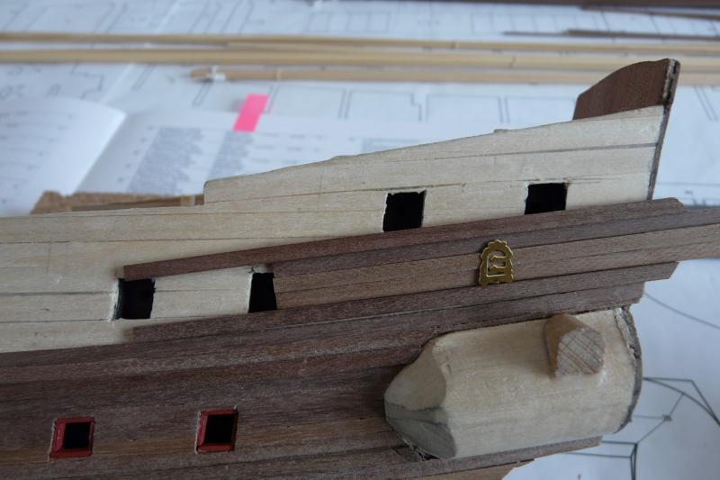

    Na het breken van 3 berghouten bij het buigen :turn-l: ben ik maar even wat anders gaan doen: het nameten van de beplanking.
    Tot nu toe had ik alles op het oog de tekening gecontroleerd en alles leek prima te kloppen maar bij het uitmeten van de komend beplanking bleek er opeens een grote (?) afwijking te zijn :sad:

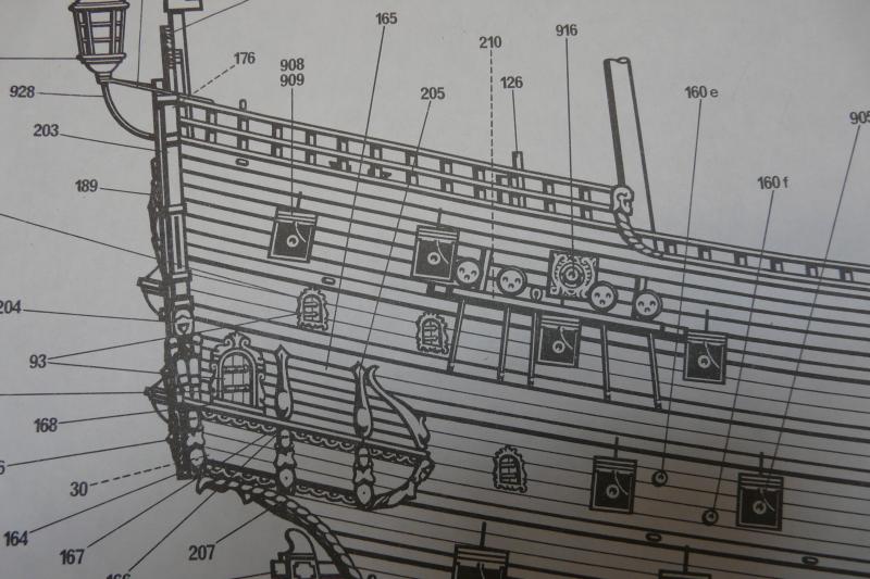

    Allereerst de tekening zoals het zou moeten worden:
    En de huidige situatie.
    Het probleem is het duidelijkste bij de achterste geschutspoorten
    (De doorlopende planken zijn gelijmd)
    De onderste losse plank is een berghout daarboven volgen 3 planken en weer een berghout. Dit laatste berghout loopt duidelijk te hoog, het loopt over de bovenste geschutspoorten heen in plaats van 1 tot 3 mm eronder.
    De loop van de beplanking gemeten vanaf de zijgalerij klopt aardig (= 1/2 mm te hoog) en de positie van de geschutspoorten ten opzichte van het dek erachter kloppen ook.
    Het probleem zou eenvoudig op te lossen zijn geweest door maar 2 in plaats van 3 planken tussen de bovenste 2 berghouten aan te brengen maar dat kan niet omdat er enkele raampjes en de midscheepse bovendekse geschutspoorten tussen de berghouten moeten passen.
    Hoe dan op te lossen?
    Er zijn (denk ik nu) maar 3 mogelijke oplossing:
    - de situatie zo laten en een lagere vertuining (=de overnaadse beplanking boven het bovenste berghout) accepteren
    - de geschutspoorten iets naar boven verplaatsen ( erg lastig ivm reeds geboorde gaten voor de kanons) en de verschansing wat verhogen
    - alleen de verschansing wat verhogen waardoor het probleem minder opvalt
    De laatste oplossing spreekt mij momenteel nog het meeste aan maar ik moet nog wel de consequenties van de verschillende oplossingen voor de bevestiging van het staande wand goed bekijken.

  10. Germt
    Germt Guest
    Verdraaid Andy:(
    Zo op de tekening en de foto is het verschil wel te zien, maar de oorzaak:confused:
    Zo op het eerste gezicht lijkt mij dat jouw 3 optie inderdaad de meest bruikbare is. Geschutspoorten verhogen zou ik zeker niet doen.
    Maar dan de vraag, hoeveel hoger wordt dan je verschansing?

    Als ik zo naar de Corel tekening kijk valt dat "lagere vertuining" toch wel mee, Andy. Daar geven ze nog 3 planken boven de achterste poort, en maar ruim twee bij die daarvoor. En volgens mij heb jij die ruimte ook. Het enige verschil is dan dat de achterste twee porten door de berghouten gaan, in plaats van de twee daarvoor bij Corel. Mijn keuze zou de deze zijn, maar het is mijn keuze niet..........

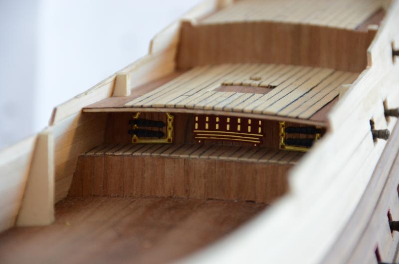

    De foto's zijn er
    Mijn zoon kocht een nieuw fototoestel en wilde experimenteren met het maken van dichtbij opnames en vroeg of hij het op mijn model mocht uitproberen :p het resultaat wil ik jullie niet onthouden
    (de kanons zitten er nog los in)
    Groeten

    Ik denk dat ik de rompbeplanking zo aanbreng als Corel voorschrijft dat wil zeggen 1 berghout 3 planken en weer 1 berghout en dat ik daarna nog eens goed kijk hoe ik met de vertuining uitkom.
    Het lastige bij het meetwerk is natuurlijk ook dat ik de geschutspoortvorm van Ketting (horizontalen met de zeeg mee) toepas op een model van Corel (geschutspoorten exact vierkant).
    Het eind doel is een mooie plankverdeling in de vertuining te krijgen met en met de tekening kloppend aantal planken. Het beste is dat te bepalen als de rest van de beplanking erop zit.
    Bij het uitgebreid meten van de verschansingshoogte kwam ik inmiddels op een hoogteverschil (= te laag) van 1mm dus meer dan dat zou ik de verschansing eigenlijk niet willen verhogen maar of je je dat werk nou op de hals moet halen als je het toch niet kan zien :?

    Inderdaad, Andy. Als je met zoiets bezig bent raak je soms helemaal gefixeerd op/gebiologeerd van een bepaald detail waarvan je later zegt: waar maakte ik me druk over.
    Mooie foto's!!!!!

    Ik denk ook dat het niemand opvalt en het is ook niet storend dat de 2 achterste poorten door de berghouten gaan, in plaats van de twee daarvoor.
    Zo aan de foto's te zien ziet het er erg goed uit hoor:D

    Wees gerust ik ga geen berghouten en rompplanken van de romp afslopen, dat zou zonde zijn. Aan de voorkant komen de berghouten exact op de juiste hoogte uit. Het probleem speelt vooral aan de achterkant waar de beplanking te hoog lijkt te zitten.
    Na het overwegen van alle adviezen ga ik het volgende proberen :rolleyes: : de eerstvolgende 3 rompplanken en het volgende berghout ga ik gewoon plaatsen. Ik kan ze niet verjongen want aan de voorkant tot het midden van de romp zitten geschutspoorten waarvan de metalen versiering 9 mm hoog is en aan de achterkant zitten luiken die ook 9 mm hoog zijn en al deze onderdelen wil ik handhaven.
    Daarna bekijk ik hoe ik met de vertuining uitkom. De achterste bovenste geschutspoorten kan ik eventueel laten vervallen en ze in gesloten vorm op de romp aangeven (door ze met een beitel in de rompbeplanking aan te geven). Volgens Ketting zaten op die plaats waarschijnlijk luiken en geen kanons. De verschansing aan de achterkant ga ik ook niet verhogen want dan kom ik raar uit bij de spiegel.
