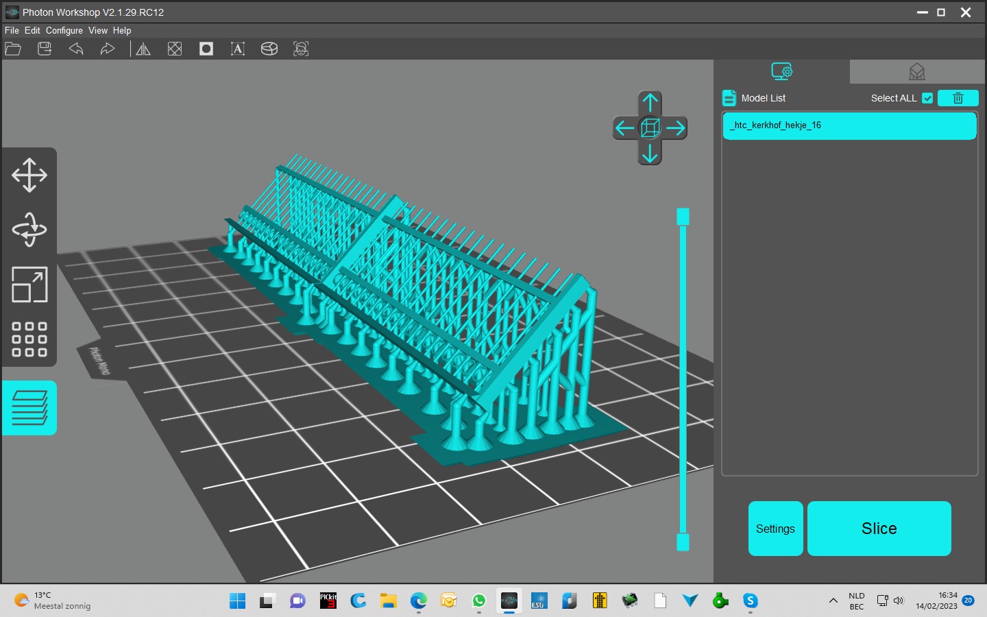

    Op de kant die naar de print houder wijst (dus de bovenkant als je naar de printer kijkt) blijft altijd een laagje achter van resin die er op blijft liggen.
    Deze zou je dan later weer af moeten schuren.
    Daarom houd ik die kant indien mogelijk zo klein mogelijk, en probeer die kant zoveel mogelijk een kant te zijn die je niet ziet of die gemakkelijk te bewerken is.
    Hier zitten ook de supports tegenaan, die laten ook altijd wel wat sporen achter.

    als ik nog eens een print doe dan laat ik het wel eens zien voor ik de suport los knip
    maar zo ziet het er uit
    en dat schuin printen heb ik mijn bedenkingen bij
    het gaat altijd over "suction" ???? maar als je een voet print waar je suports op zitten print je die voet toch ook niet schuin op de bouw plaat .
    als je voldoende suports zet (manueel) en voldoende stevige dan zie ik geen probleem met wat je print
    gr raf

    Ik heb inderdaad nog nooit gehad dat de voet van de supports los trekt.
    Ik heb wel gehad dat het model van de supports werd los getrokken omdat het oppervlak te groot was.
    Onder een hoek en met enkele supports erbij loste het probleem op.
