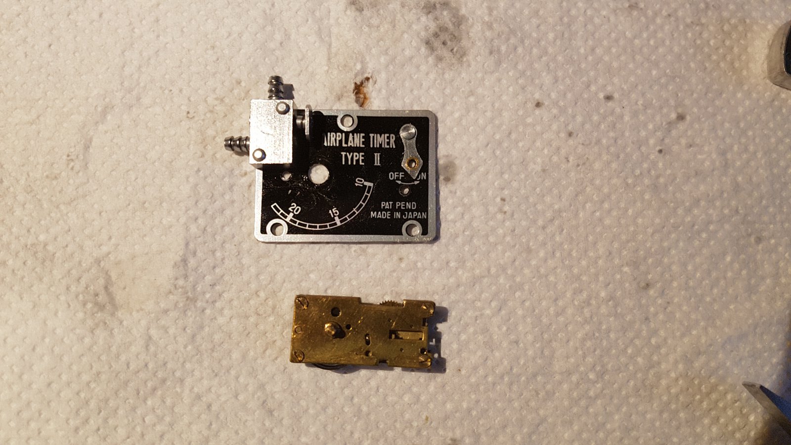

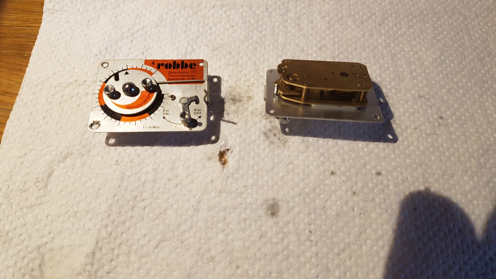

    De motorloop timer maar eerst eens uit elkaar om de schade op te nemen. Er is rijkelijk met wd40 gewerkt om de timer een beetje te smeren. Dit heeft als gevolg dat de onderdelen wat "plakken". Ik moest zelf ook even kijken hoe deze timer werkt maar was er snel achter hoe ik de veer wat uit elkaar kon krijgen. Ook mist er een schroefje die de timer aan de plaat vast zet. Dit kan ook wel verklaren waarom de timer grillig loopt.
    De 2 dt timers zien er iets beter uit maar moeten ook echt schoon. Beetje warm weer en een vastloper.

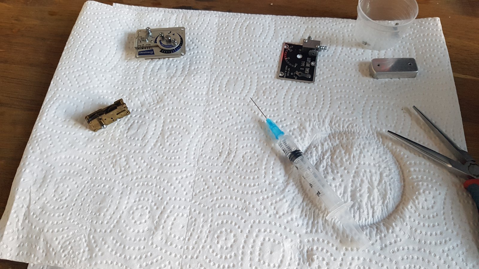

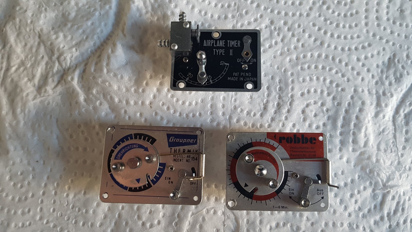

    Voor een ieder met mechanische timers dan de volgende tips.
    Maak ze schoon, liefst jaarlijks na een seizoen met veel vliegen, met wasbenzine in een trilbad.
    Smeren na de tijd altijd met naaimachine olie verdund met wasbenzine. Het heeft niet veel nodig qua smering maar teveel trekt weer rotzooi aan. Beetje warm weer en hoppa alles loopt weer vast.

    Plaatjes zeggen meer dan woorden.
    Ik laat ze nu een nacht met rust. Morgen weer opdraaien en 10 keer laten lopen. Als ze dan nog betrouwbaar lopen dan ga ik Henk er weer blij mee maken.

    Beetje liefde doet veel met die oudjes.
    Het was ook ff puzzelen met een paar ontbrekende schroefjes. Er miste ook een schroef op de frontplaat van de motortimer.
    Maar ja m1.4 heb ik niet standaard liggen. Dus dat werd echt zoeken in mijn voorraad

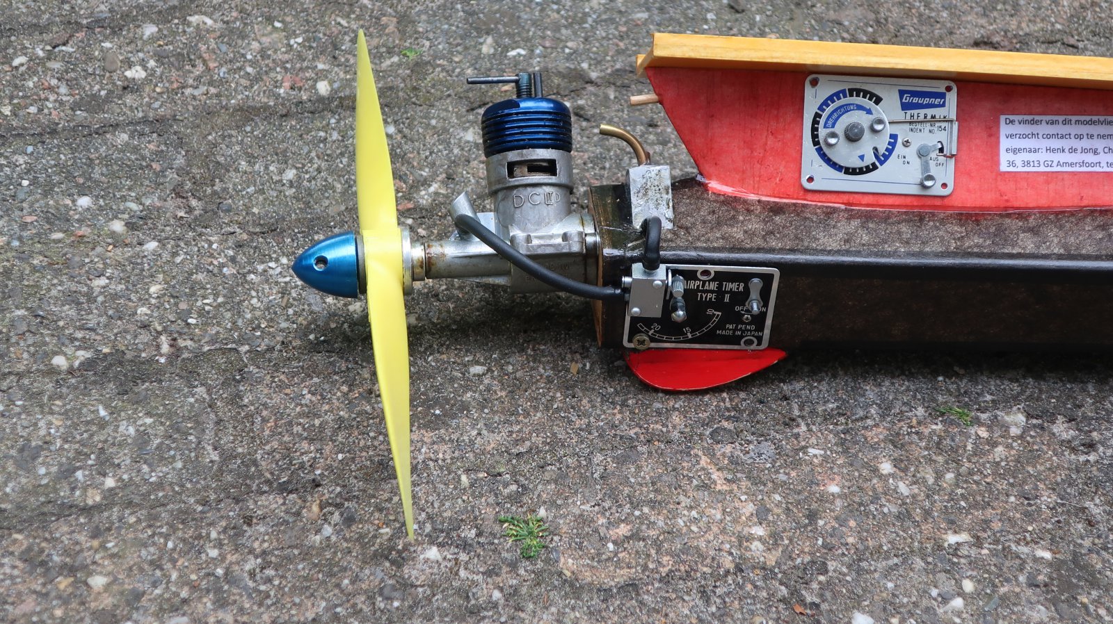

    Met de schoongemaakte en nu weer tadelloos lopende timers was het tijd om de Eastwind verder te trimmen. Nu bleef ik problemen houden met het starten van de Webra Record, en HenkvH is van mening dat de Eastwind nogal klein is voor een 1,5 cc'tje dus heb ik de Webra vervangen door een 1 cc DC Spitfire, die ik uit de nalatenschap van Jan Willem Roest had gekocht. Deze motor kun je ook aan de achterkant bevestigen, en tot mijn vreugde kon ik ook de schroefgaten van de Webra gebruiken! Ik heb de motor met de originele domping maar zonder zijtrek gemonteerd.
    Hiermee vliegt de Eastwind duidelijk rustiger, zodat ik wat meer aandacht aan de fijne trim kan geven. De eerste paar vluchten waren zeer hoopgevend, eerst met 5 seconden motorloop, opbouwend naar 10 seconden. Alleen leek het zwaartepunt wat te ver naar voren. Ik heb daarom de tamelijk zware 9x4 nylon Tornado prop vervangen door een Kavan 8x4 zoals hier op de foto. Hartelijk dank, Peter! Dan kan de motor ook weer wat meer toeren maken. Er staat in dit verslag een prachtige foto van de Eastwind in zweefvlucht:
