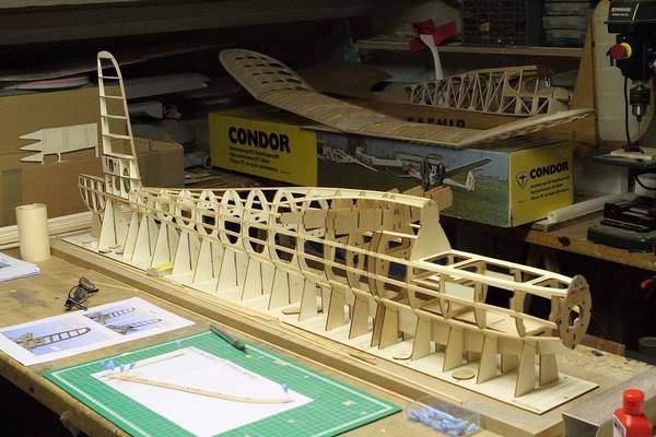

    Het spitsen van de romp heb ik verder uitgewerkt. Ik wil beginnen met een balsa U als ruggengraat, dit word gelijk een goot voor (stuur) kabels zodat die niet los door de romp lopen wat vaak lelijk is met een doorzichtige bekleding. Op de U komen dan de spanten aan de bovenkant opgesloten met een stringer gelaserd uit 3mm liteply en onder 2 stringers balsa 5x5. Dan gaan er boven nog 2 hoekstringers in die halverwege staart en vleugel stoppen op een spant.
    Zit dat allemaal stabiel in elkaar dan draai je de romp om en dan lijm je de onderkant van de spanten er op, in aan de onderkant komt dan weer een gelaserde stringer als in de bovenkant en over de zij stringers (5x5) gaat nog een latje 2 mm die half over de boven en onderkant van het schot valt. De zijstringer wordt dan een T profiel i.p.v. de massieve vuren latten van het origineel.

    Ik zou er aan de zijkant nog 2 liggers bijzetten, 1 aan elke zijde halverwege schuine vlak. Optie is ook een verticale deling en dan bouwen op een contourstrip linker en rechterhelft. Dan tegen elkaar aan. Verder ziet het er netjes uit.
  7. Sebastiaan3Z9
    Sebastiaan3Z9 PH-SAM
    17 jun 2014
    381
    amersfoort
    En voor deze svp 6x6 liggers gebruiken (balsa en vuren voldoende op voorraad, de 5x5 gaan erg hard hier.
