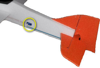

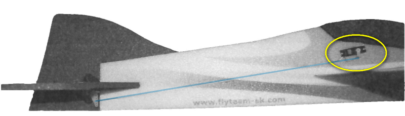

    Heb ik een vraag ik denk voor Johan, of Henri misschien weet jij het antwoord ook op.
    Ik zie in de handleiding dat de servo voor het hoogteroer vlak onder de cabine zit. met de lange bijgevoegde stuurstang ( blauw ).[​IMG]
    In jouw vliegtuig zit deze servo in romp richting staart, bijna tegenover de richtingroer servo.
    [​IMG]
    Gaat hierdoor niet meer gewicht naar de achterzijde van de staart en heeft dit geen gevolgen voor de CG of valt dit wel mee. Het is maar 12 gram van de servo + lijm en onderdelen.
    Is dit gekozen om de stuurstang zo kort mogelijk te houden voor een betere sturing en zo min mogelijk speling in de lange stuurstang te hebben.
    Of is dit heel gewoon jouw ervaring dat deze bevestiging beter en directer is.

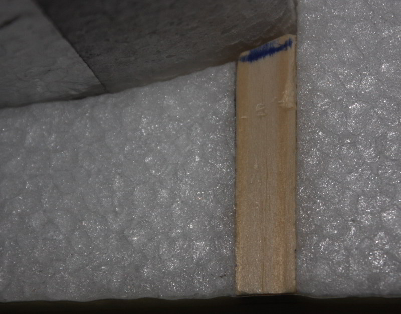

    Johan een vraag over de bevestiging van het landingsgestel.
    Moet ik deze eerst op zijn plaats lijmen en daarna de vleugel vastlijmen.
    Of is het handiger om eerst de vleugel te lijmen en daarna deze bevestiging vast te maken.
    Kan ik dit stuk hout het beste lijmen met epoxy ?
    Dat heb ik niet gezien en ook niet goed opgelet bij jouw vliegtuig.
    Als ik op de foto kijk zie ik denk ik geen bruislijm rond het hout, dat tegen het EPP aan zit van de romp.
    [​IMG]

    Eerst de vleugel inlijmen en dan het houtje voor het landingsgestel .
    Deze 2 houten delen misschien eerst met CA aan elkaar lijmen en dan inlijmen met bruislijm .

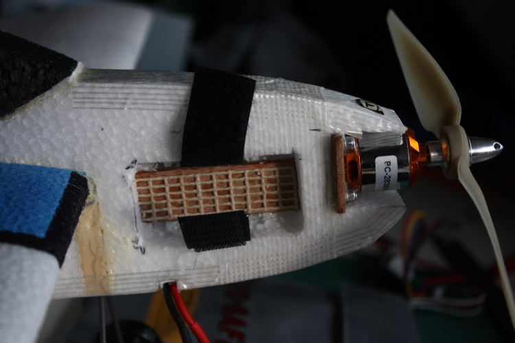

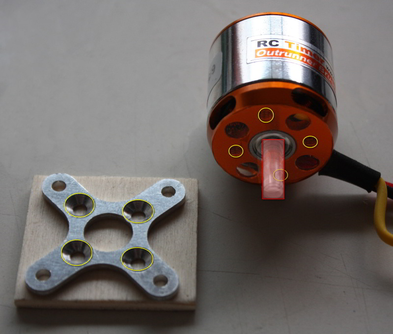

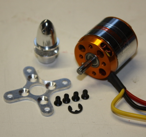

    Ik heb volgens mij nu even een ander probleem, dat nu even niets met de bouw van de Acro Flyer te doen heeft.
    Het betreft de motor.
    Als ik de motor vast zet aan de metalen bevestiging en dan vast wil maken aan de houten motorsteun, zit de as voor de propeller aan de verkeerde kant.
    De motoras moet dus omgedraaid worden zodat alles goed vast gezet kan worden en ik ook nog eens de propeller aan de voorkant er aan kan maken.
    Het ziet er nu zo uit:
    [​IMG]
    De as, rood omlijnd, moet wel zover aan de andere kant de motor uitkomen komen.
    Enig idee, hoe dit op een voor mij begrijpbare manier moet worden gedaan. Ik ben niet een type die "even" een motor open schroeft en "even" de as omdraai.
    Ik ben een Jip en Janneke figuur voor de duidelijkheid
    Anders kan ik beter meteen een nieuwe motor kopen, voordat ik deze motor verniel. Dan kan ik deze mogelijk nog ergens anders voor gebruiken.
    Tenzij dat de actie zo eenvoudig is dat het zelfs mij moet lukken.

    wij zien geen bild.
    En welke motor is het.
    Mvg Johan

    Onderstaand een foto van mijn huidige motor,
    het betreft de BC 2836/9 van RC Timer
    [​IMG]

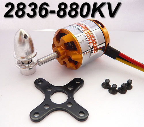

    En dit is een foto van de motor zoals ik hem moet hebben,
    met de Motoras die uitsteekt aan de andere kant van de motor
    [​IMG]
    En zoals ik schreef, hoe krijg ik hem daar....

    Die foto,s zal je wel niet vrijgegeven hebben .
    Hier ziet niemand een foto.
    En de RC motor schroef je er zo op.
    [​IMG]

    Zag dat een vinkje verkeerd stond, als het goed is moeten de foto's nu zichtbaar zijn.
    Ik heb een dichtbij foto van de motor op jouw vliegtuig gemaakt. Maar DAT lukt niet met de motor die jij aan mij had verkocht.... ;-)

    Aan de kant waar het asje uit moet kijken zit 1 of 2 imbus schroefjes in de bel .
    Als je deze los draai (meerdere slagen) kan je het asje door de bel tikken met een hamertje . (deze zit klem in de bel)
    Eerst wel de zekeringsclip er op drukken , en dat het asje door tikken tot de clip bijna tegen het lager zit .
    Daarna de inbus weer vast draaien .
    Mvg Johan

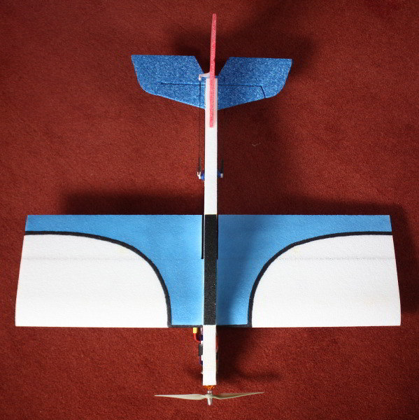

    Heb toch maar een nieuwe motor gekocht met de as aan de goede zijde. Gezien mijn kennis durfde ik het niet aan, om aan de motor wijzigingen aan te brengen.
    Ik heb het nieuwe staart gedeelte aangebracht, stuurblad rood, hoogteroer blauw, (de oude was deskundig vernield), de stuur- en hoogteroer servo's vastgezet en de stuurstangen bevestigd.
    Ben nu nog even bezig om de vleugel een kleurtje te geven aan de bovenzijde.
    Dan de motor inbouwen en de ESC. Dan gaan kijken waar ik ongeveer de lipo moet plaatsen.
    Voorlopig zit ik nog regelmatig met plezier op de zolder, lekker aan het bouwen.
    Zal later foto's toevoegen.

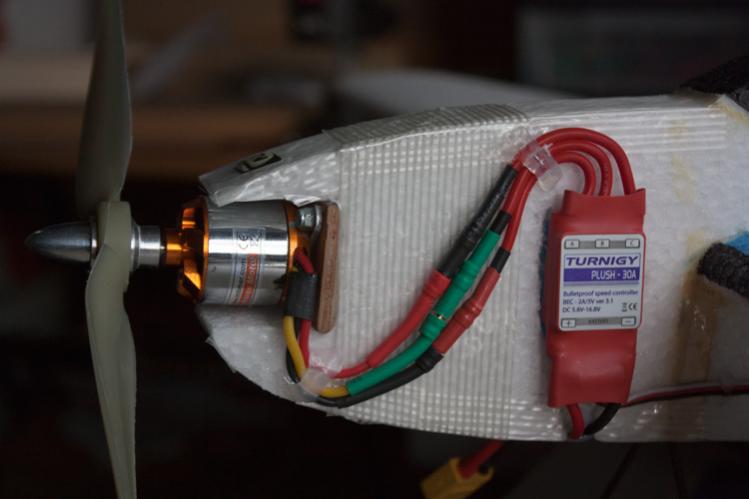

    En dit is hem nu geworden...
    [​IMG]
    De accuzijde.
    Gemeten en gewogen waar de accu ongeveer moet komen voor de CG
    Wat antislip op het triplex gedaan om schuiven accu tegen te gaan
    en de klittenband achter het plankje vastgelijmd
    [​IMG]
    En de zijde met de ESC
    [​IMG]
    Volgende keer wat kleinere stukjes krimpkous gebruiken.
    Dan heb ik wel een langere soepelere draad die makkelijker weg te leggen is..
    Kon de draad niet meer DOOR het EPP laten gaan. stekker veels te groot.
    De draad via een gleuf aan onderzijde naar de andere kant geleid.
    Draad zit in de gleuf "redelijk" vast met hot glue.

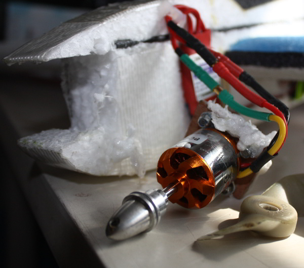

    Ik ben niet echt tevreden met de stand van de motor.
    Moet blijken of dat problemen op gaat leveren.
    Ik het de AcroFlyer nog niet gewogen.
    Heb ook nog niet de kracht van de motor gemeten bij een volle accu.
    Bij een half volle accu werd er op volle kracht 135W gemeten.
    Ook nu weer geleerd dat ik toch minder lijm moet gaan gebruiken.
    Ben nog TE bang dat het anders niet vast komt te zitten.

    Ik wilde net weer gaan starten vanuit de hand, toen ineens de motor met steun van de voorkant afvloog. De propeller was ook kapot.
    Thuis alles weer met bruislijm gelijmd.
    Ga nu ook carbon in het frame van het vliegtuig zetten vanaf de vleugel tot de staart. Voelt wat zwak aan gevoelsmatig.
    Als alles weer gelijmd is ga ik het morgen toch weer proberen.

    Starten een paar bochtjes en in een rustige bocht naar rechts dook vliegtuig ineens recht naar beneden en stopte netjes met de punt in de grond.. ;-)
    Voorzijde was er bijna geheel af.
    Thuis gekeken zag ik dat van het hoogteroer de bevestiging aan de servo er helemaal af was. Mogelijk was dit de oorzaak van de onverwachte duik.
    Voorzijde opnieuw met bruislijm vastgezet. Bleek dat de linker vleugel bij de aansluiting aan het vliegtuig grotendeels was gescheurd. Ook deze weer in de bruislijm gezet, alsmede de kleine scheur in het linker aileron.
    Ik denk dat ik net zo lang DEZE AcroFlyer blijf repareren dat hij blijft vliegen. Kan zijn dat ik straks natuurlijk vlieg met een pot bruislijm....
