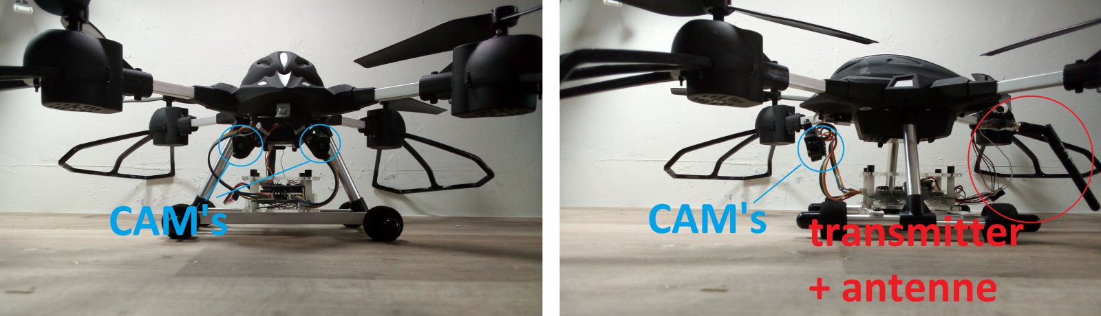

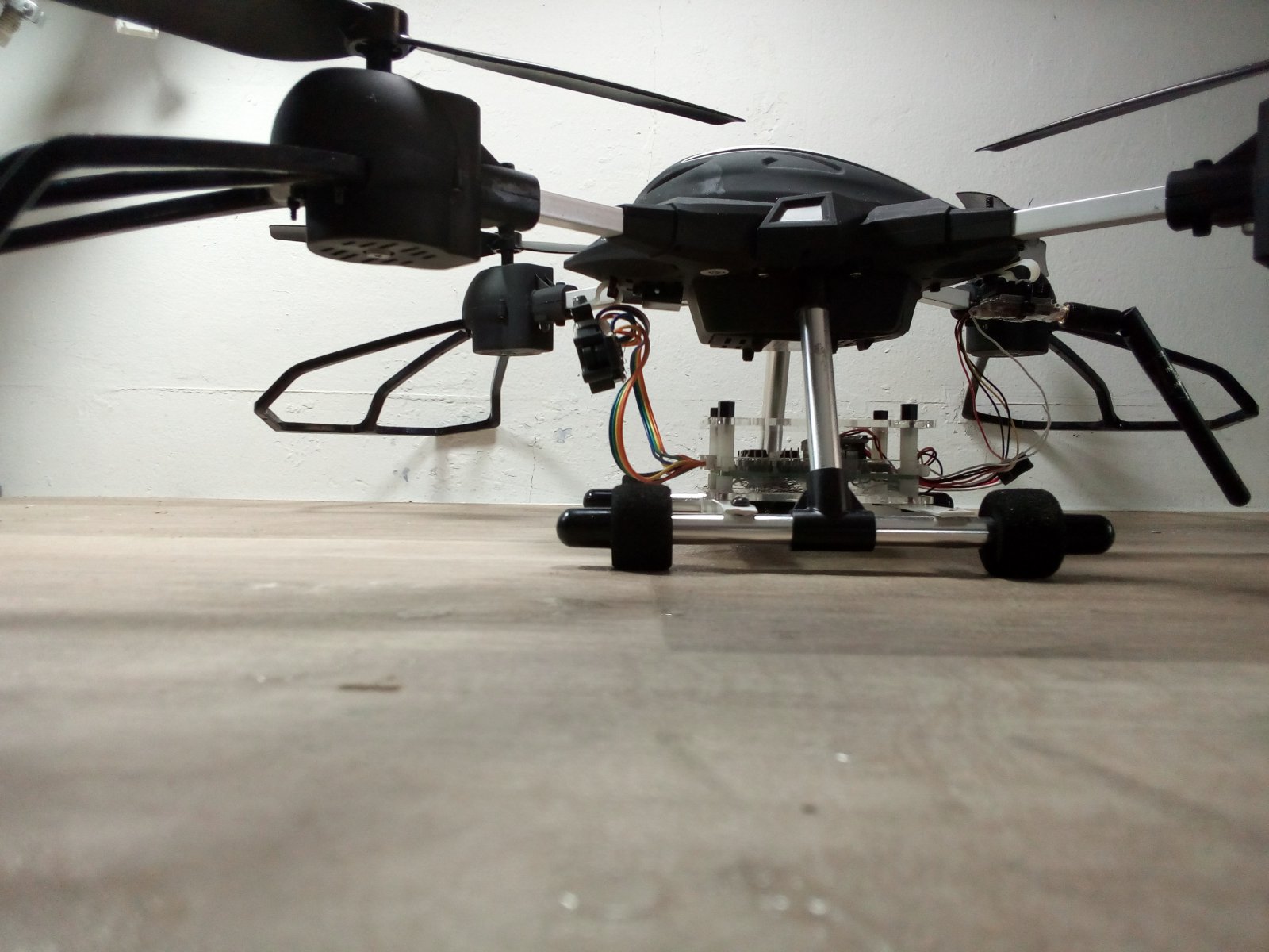

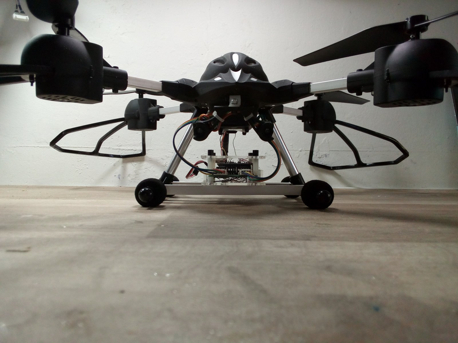

    Met wat foto's het weekend in!
    Vooraanzicht:
    Zijaanzicht:
    Combie:

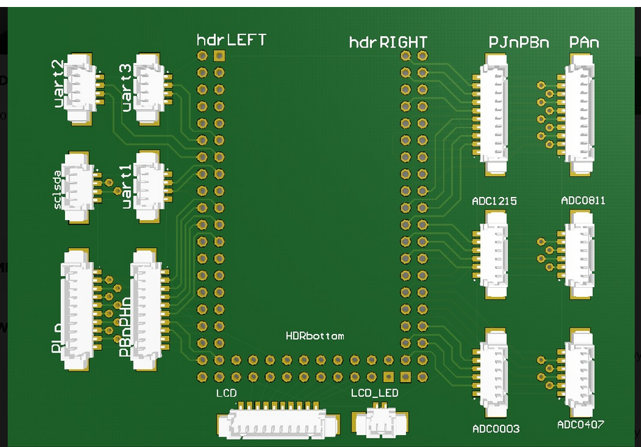

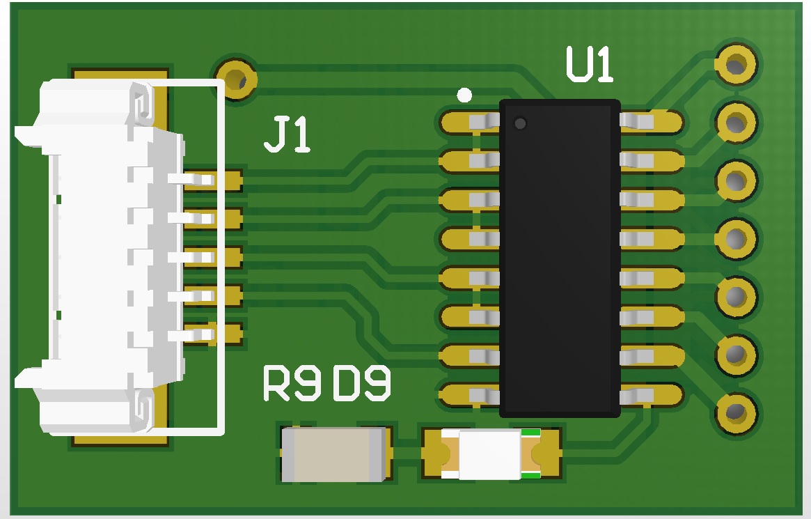

    Binnenkort is ff m'n printontwerp afronden.
    Maar ik denk dat ik opnieuw begin.
    E.e.a. aan het tekenen geweest en veel bijgeleerd ( en afgeleerd ).
    Dus beter ff het 3d-fpv printje opnieuw 'routen'.
    Bezig met printjes voor DIY/RC projecten!
    Voorbeeld:
    Drivers voor led's verlcihting RC:
    Voor de MEGA 2560 core:
    Wordt vervolgd...

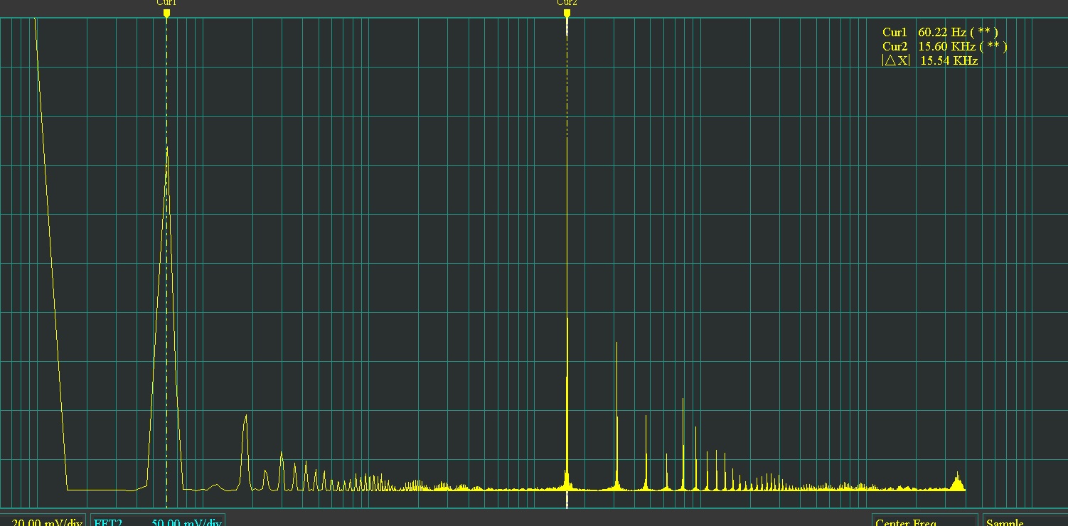

    Even afkoelen en is zien of ik de spectrum-analyzer-functie aan de gang krijg.
    Gezien dit project, uiteraard analoog video-signaal als input!
    Uurtje spelen et voila!
    Voorlopig blijft het hierbij. Boeltje werkt en is leuk.
    Cur1 geeft beelfrequentie aan, 60Hz
    ( 60 keer een half beeld, dus 30 hele beelden per seconde! )
    Cur2 geeft de lijn frequenty aan, ergen in de 15kHz.
    Ciau!

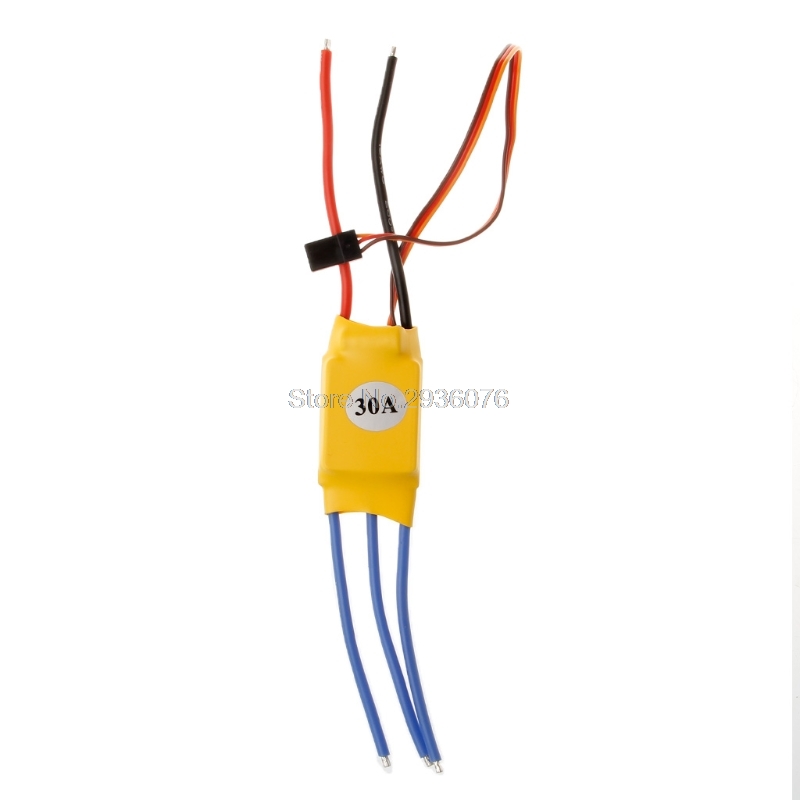

    En kladje bijpassende drivers.
    Features:
    Safe power function:regardless of the throttle stick in any position the motor will not start immediately
    Throttle Calibration function:Adapt to different remote throttle travel difference, improve throttle response linearity, with a smooth, delicate feel and excellent speed linear speed
    Low Voltage Protection Mode ,Low-voltage protection threshold
    Limit Usage:
    Continuous current 30A, instant 35A, 40A lasts 10 seconds
    Voltage range:
    4V-16V
    Battery quantity:
    4-12NIMH
    2-3LIPO (4LIPO does not allow BEC output)
    BEC output:
    Continuous 2A, (instant 3A)
    2LIPO 4-5 micro steering gear
    3LIPO 3-4 micro steering gear
    Protection function:
    Automatically select 2-3LIPO, the protection voltage is 6V/9V respectively;
    Auto select NIMH, each protection voltage is 0.8V;
    Safe start, throttle position is incorrect, disable start
    Temperature protection, 110 degree surface temperature shutdown
    Out of control protection, no signal, one second before the stop
    Performance description:
    The speed limit, 2 pole turn up to 300000 rpm, 12. 50000, 14. 42000 pole
    8KHz PWM control, using the speed control curve.
    Auto throttle fit for more remote controls
    The use of BEC, MCU separate the power supply, work more stable
    Quantity: 1 Pc
    Note:
    Please allow 1-3mm error due to manual measurement. pls make sure you do not mind before you bid
    Due to the difference between different monitors, the picture may not reflect the actual color of the item. Thank you!
    Package includes:
    1 Pc x HW30A Brushless ESC

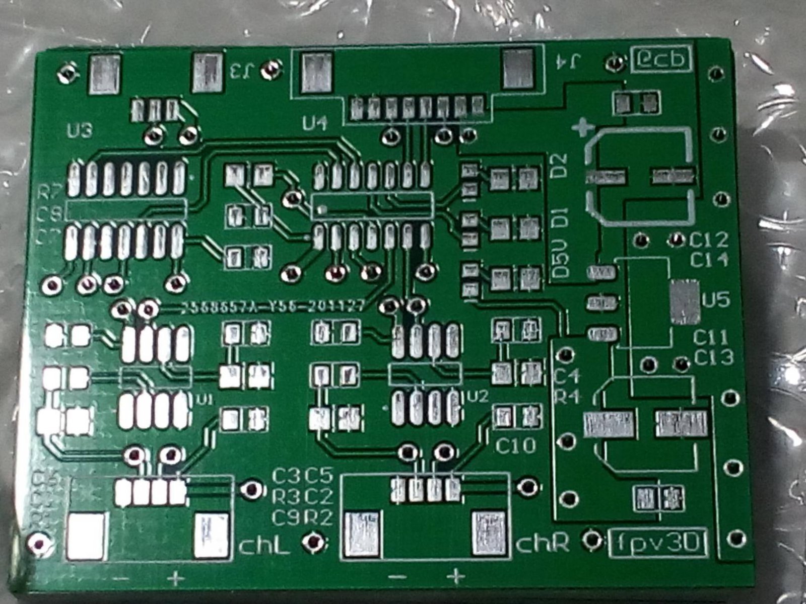

    pcb fpv3D a.jpg Olala!
    Printjes binnen!
    Ard Schell vindt dit leuk.
