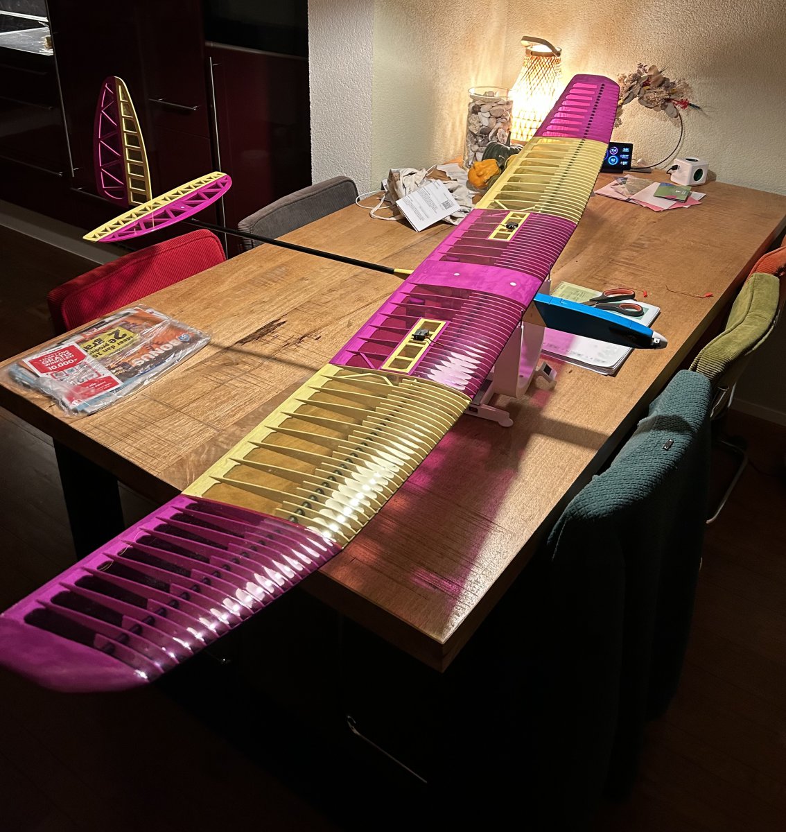

    Op de servo’s na vliegklaar. Weegt nu 370 gram met accu en extra lood.

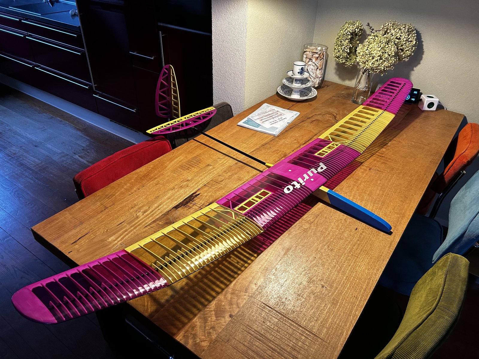

    En Purito 2 is vliegklaar. :D
    418 gram RTF

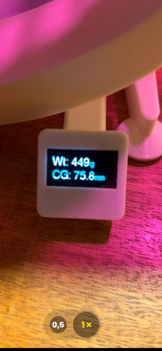

    Purito F5L ook bijna vliegklaar. Met 449 gram een prima vlieggewicht :D

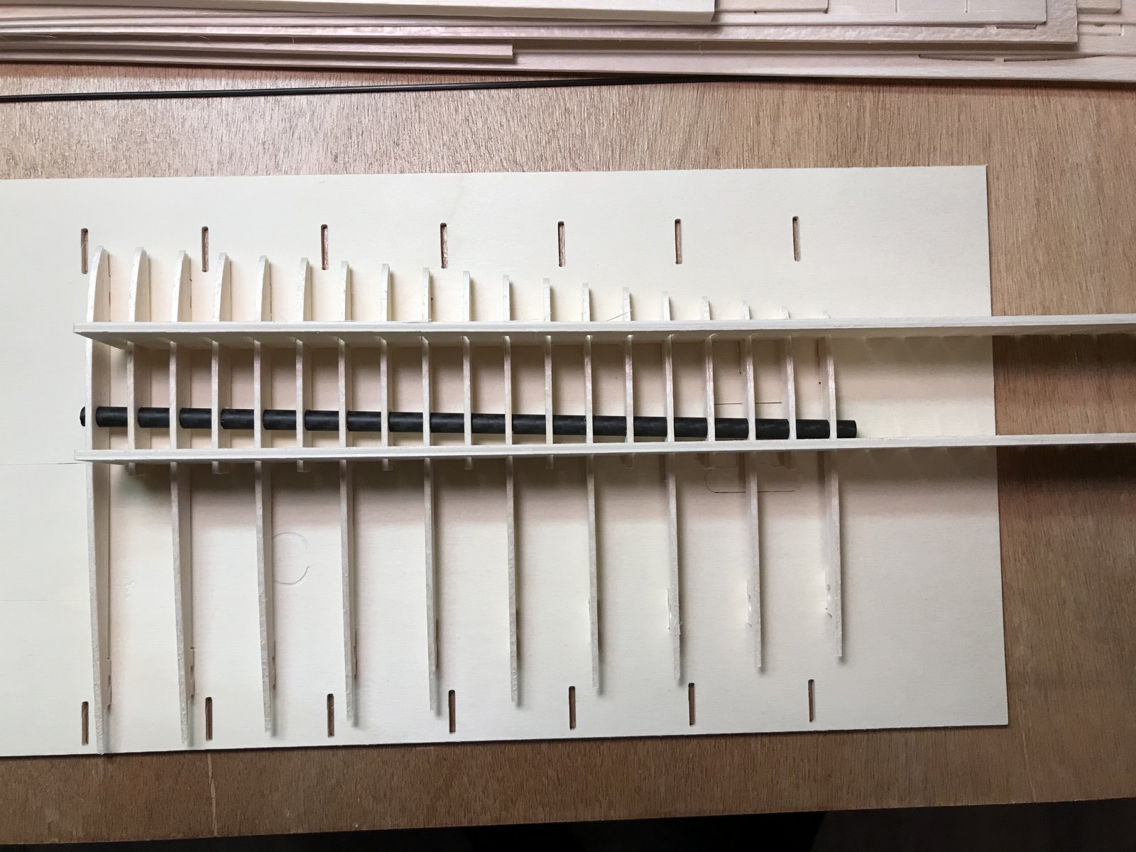

    Schuur jij de koolstof ligger eerst, of ontvet je hem enkel.
    Verlijm je met CA of epoxy?
    Mijn Purito ga ik deze winter bouwen.

    Alleen ontvetten. Alle balsa ribben met dunne sec lijm. Triplex ribben loop in nog na met dikke seclijm of 5 min epoxi waar nodig.

    Ik schuur hem licht, P 240, en maak hem schoon met wasbenzine. Alleen ontvetten is zeker genoeg maar met licht schuren vergroot je het lijmoppervlak.
    Veel plezier met bouwen.
