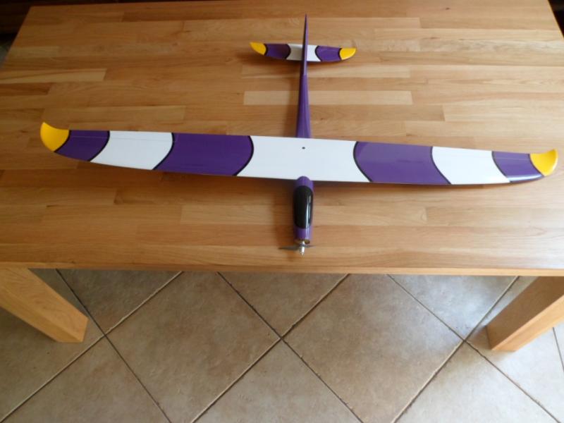

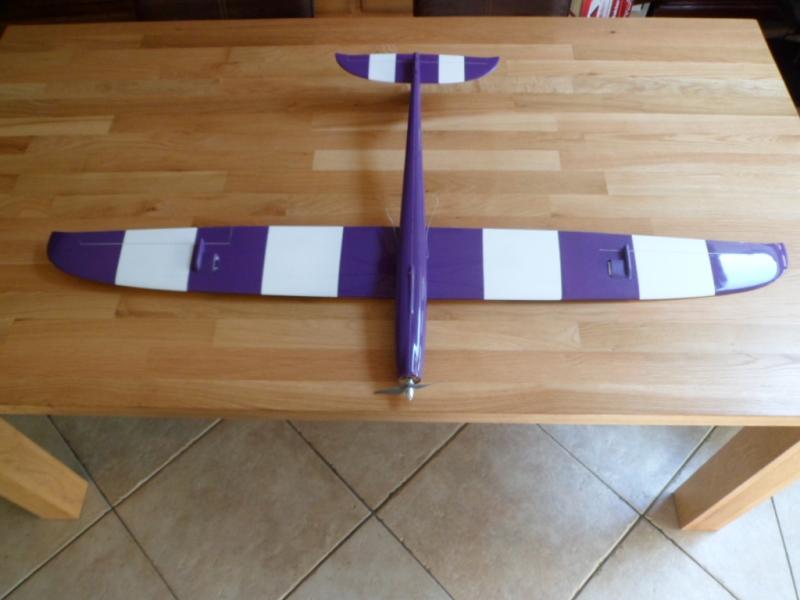

    hoi,
    vorige week heb ik de nieuwe mini hawk de v2 van staufenbiel binnen gekregen,
    MINI HAWK V2 voll-GFK 1,32m | Voll-GFK Segler und Elektrosegler | Flugmodelle | Modelle
    [​IMG] [​IMG]
    vandaag de maiden gemaakt met windkracht 4-5 ,ging goed vliegt strak net als de oude,
    ik heb er dezevde setup inzitten ,de 3200 kv van hobbyking ,60a esc ,en 4.7 prop.
    alleen volgens mij zijn die motoren van hobbyking niet gelijk,
    deze trekt op 3s ,36 ampere en op 4s 50 ampere,
    die van mn zoontje trekt 5 ampere meer
    en deze motor de 2600 kv van hk heb ik ook ,die trekt op 4s met een 4.7 apc 60ampere
    Turnigy 380L V-Spec Inrunner w/ Impeller 2600kv
    volgens mij kloppen die kv,s niet.
