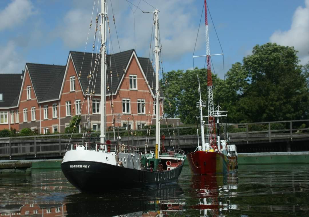

    Hier met de EuroTrip uit Scheveningen er voor. Kort daarvoor was die ronde mast om gegaan.

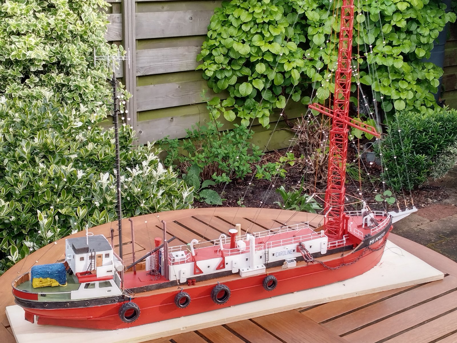

    Ik heb het boek "Offshore Radio" van Gerry Bishop. Hij schrijft dat op 3 september 1972 de Mi Amigo vanuit Zaandam ankerde voor de kust bij Scheveningen.
    Op 13 november tijdens een windkracht 11 storm kwam de mast naar beneden. Dus ergens daartussen was je aan boord...vermoed ik
    Bijgevoegd mijn nog niet af schip en een 42 meter hoge mast in de achtertuin :worship:

    Komplimente voor iemand die nog nooit een modelboot gebouwd had.
    Ziet er erg netjes uit mooi hoor.

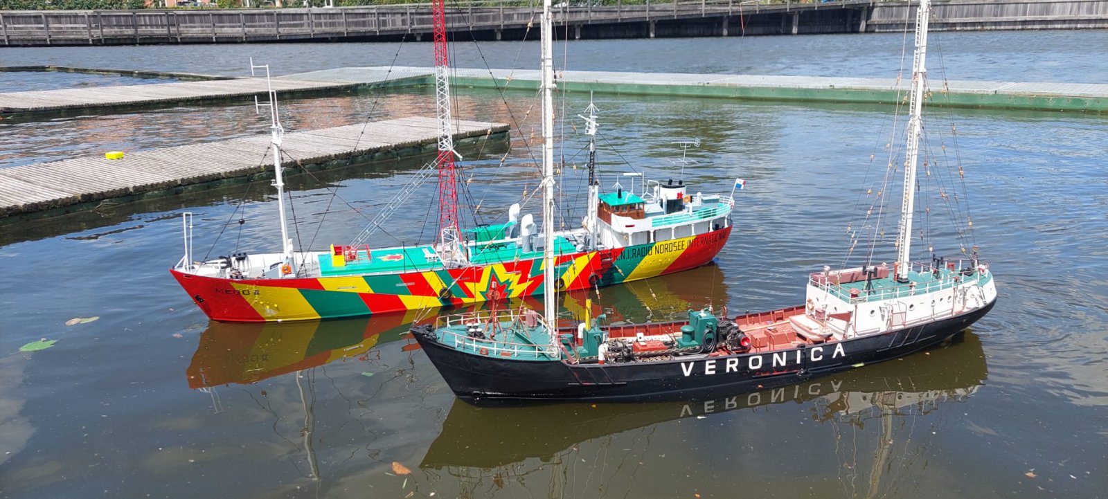

    Jij heb hem statisch ik wil er mee gaan varen. De Mebo2 heb ik ook en een kennis de Norderney. Volgend jaar moet het hele 3 tal samen het water in.

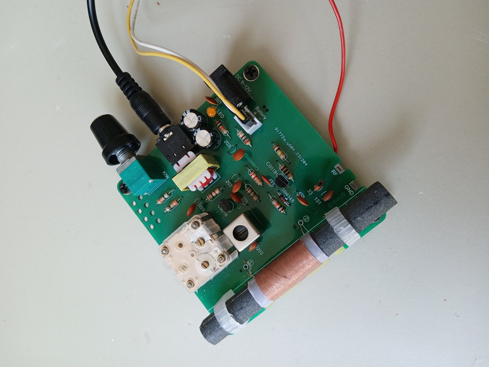

    Dank je wel. Wat een schitterende modellen! Ik ben heel benieuwd naar jouw Mi Amigo. De mijne kan inderdaad niet varen, dat was een beetje te hoog gegrepen. En waarschijnlijk was mijn model dan zijn grote voorbeeld snel achterna gegaan. Wel heb ik de zenddraden langs de mast zo goed mogelijk nagebootst en een middengolf zendertje bij Ali gekocht, zodat het schip echt kan uitzenden van de ene kant van de kamer naar de andere, op 963 kHz.

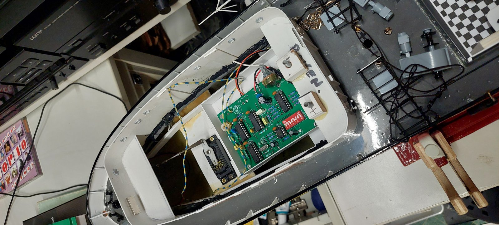

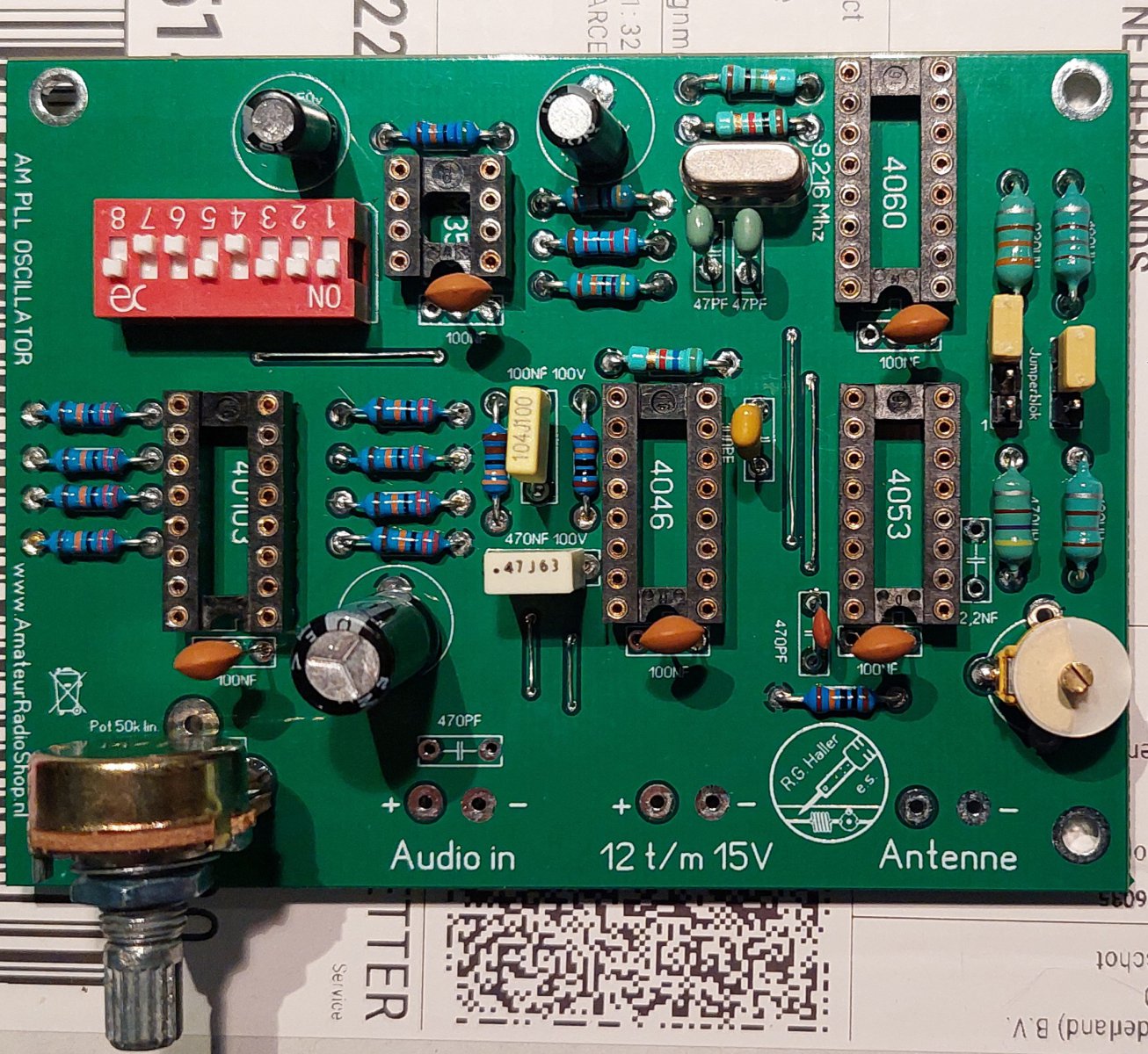

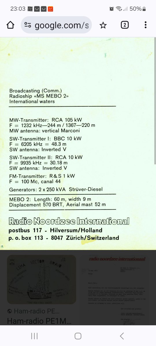

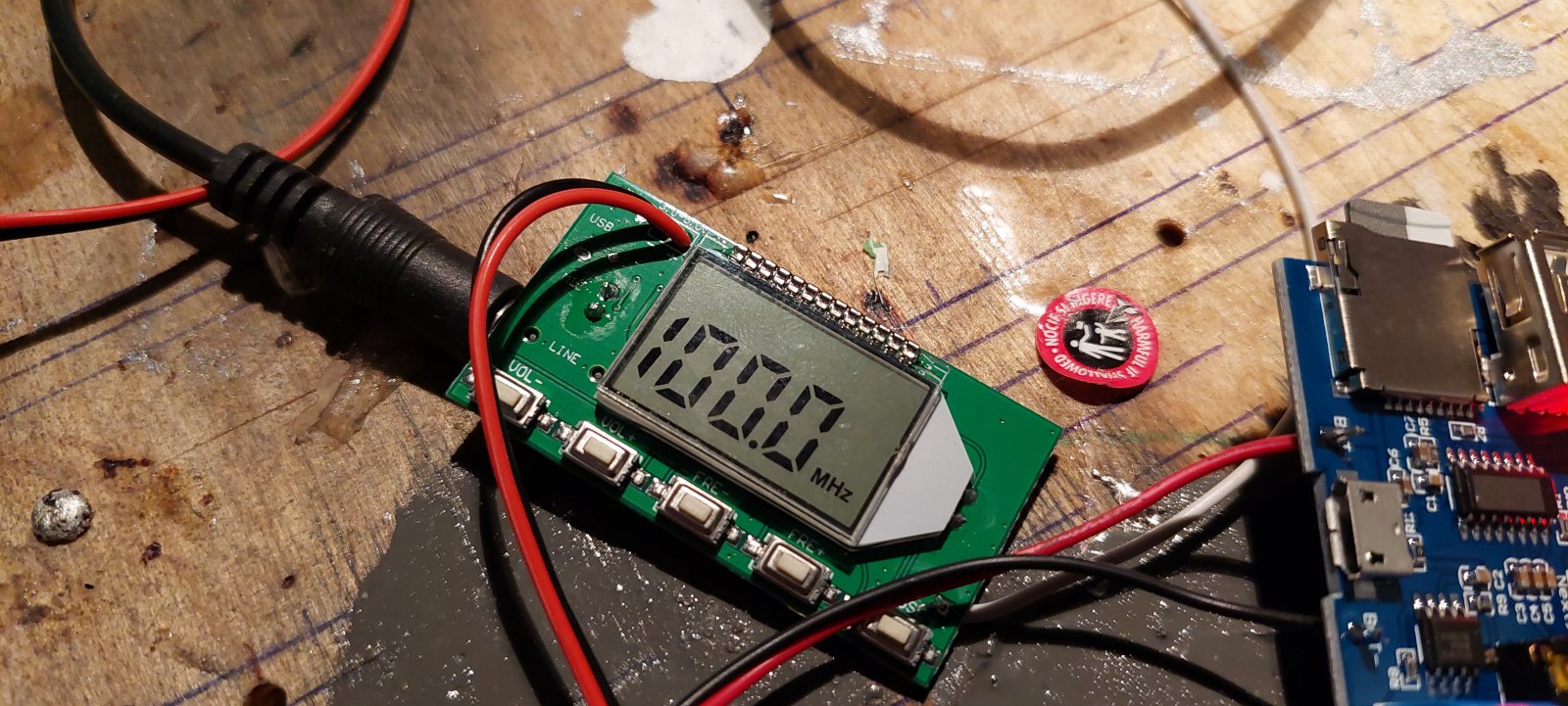

    Wat is jou berijk van de AM zender?
    Ik heb er ook één in de Mebo2 is zo'n 10 a 15 meter eigelijk net te weinig. Trouwens zit de mijne op de 220meter.
    En er zit ook een FM zendertje in dat bereik is meer dan goed. Tenslotte zat RNI op de MG en FM en Kortegolf. Maar een kortegolf zendertje heb ik nog niet gevonden.
    Bovenste is de FM zender de onderste de AM zender nog in aanbouw. Is onderhand wel ingebouwd en werkt.

    De AM zender in de Mebo2

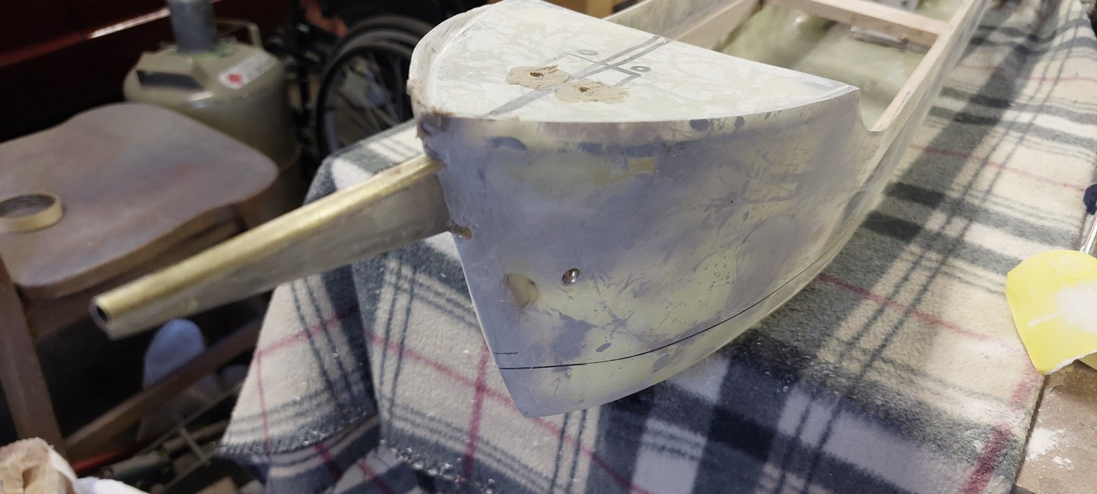

    Ben momenteel met de ankergaten en giek bezig en wat plamuur werk hier en daar. Moet met het dek beginnen en bovenkant verschansing. Rustig door gaan.
    Middendek moet waterdicht worden. Boot ligt diep in het water dus zal er wel een keer water over de dek heen komen.

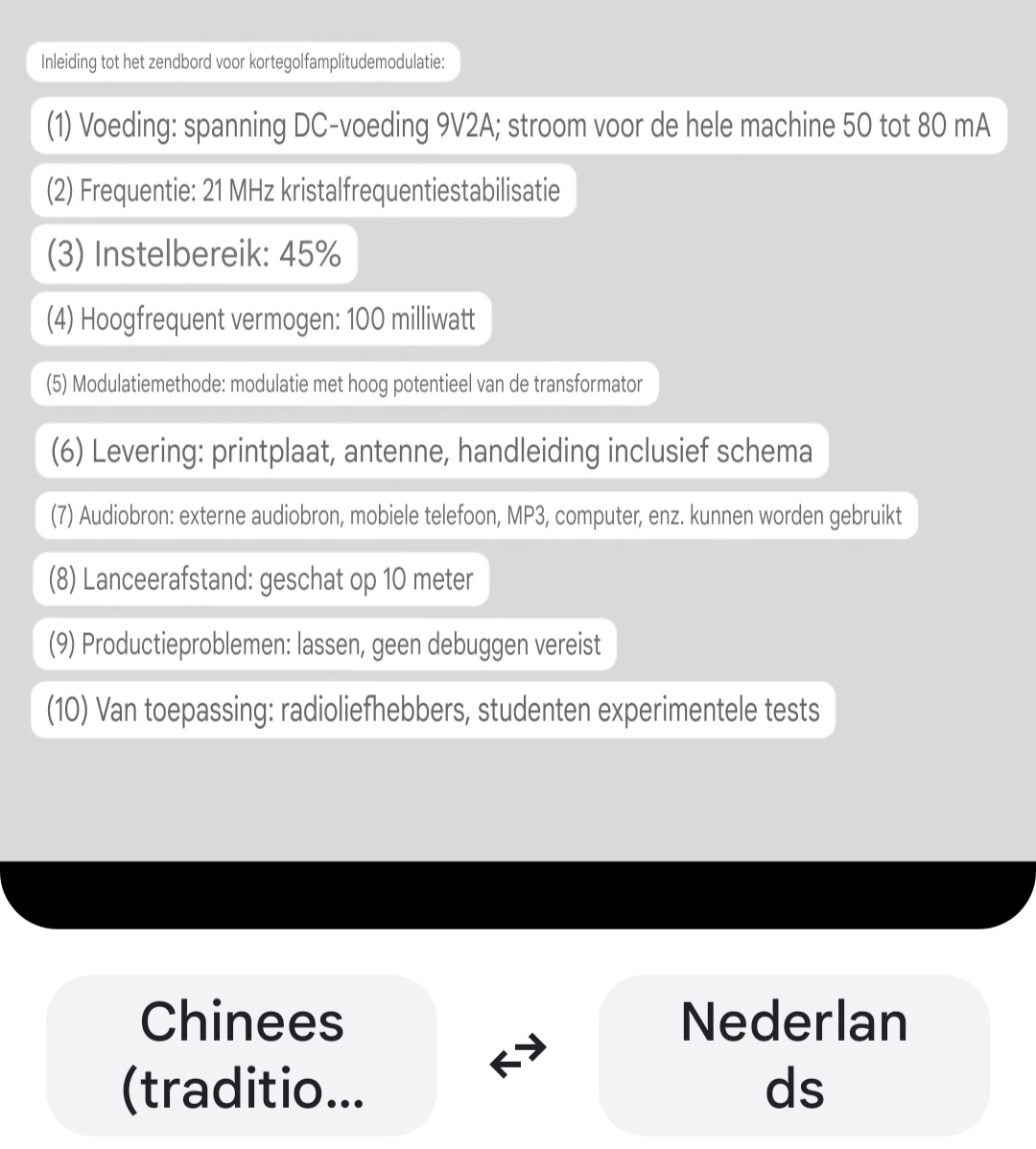

    Is misschien wel iets.
    Vertaald uit het Chinees.
    Is dit op de 49 meter band?
    Er werdt eigelijk alleen in europa op deze band uitgezonden 21mhz is ergens op de 13 meterband als ik het teminste goed heb. Ben verder geen radio amateur of zo.

    Ik ben bang dat ik dat ook allemaal niet weet, Hans.
    Maar er zijn genoeg zendamateurfora en -FB groepen waar ze je dat prima uit kunnen leggen

    Mijn zendertje staat ook op die Ali website voor €11,18. Bereik van een een dikke halve meter, maar met mijn supergevoelige Grundig Concertboy uit 1969 kan ik hem ook iets verder ontvangen.
