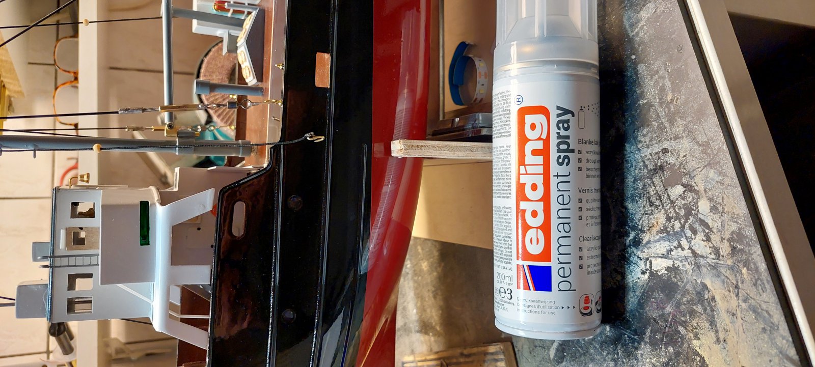

Ik hoop dat het straks een beetje blijft zitten met het varen. Ik zou dan misschien nog wat kunnen proberen met blanke lak.

blanke lak erover is volgens mij wel gebruikelijk, ook om verkleuren te voorkomen. Wel eerst testen op een veilig stukje: je wilt niet dat het soort lak je decal opfrommelt natuurlijk.
Dit is de blanke lak die er nu op zit. En het waterslide papier wat ik heb gebruikt. Via Amazon gekocht.
