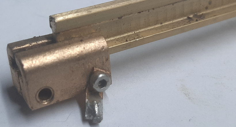

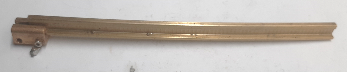

    Einde hobby
    Ook een hobby loopt een keer ten einde.
    Getuige een mooie bundel messing rail in de bak.
    Aan het loopvlak te zien heeft er zelden of nooit een trein over gelopen.
    Foto's © w.p. 4-2022
    Sund,
    maar het is zo.
    Veel modelbouwplezier,
    Willum

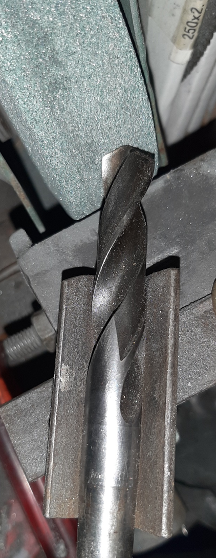

    Recht boren-
    boren slijpen

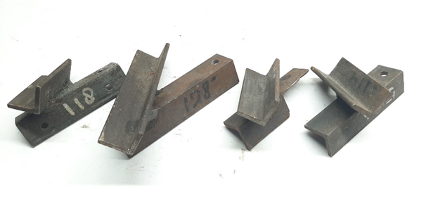

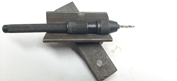

    Ooit ben ik begonnen met borenslijp sjablonen.
    De sjablonen worden met een lijmklem of spantang op de leunspaan geklemd.
    Dan wordt de boor een kwartslag naar rechts gedraaid.
    180 graden draaien en weer een kwartslag draaien.
    Resultaat de tophoek is altijd 118 graden.
    De tophoek hoogte moet je in de gaten houden.
    Is een snijkant hoger, dan is het centrerende snijpunt uit het midden.
    Ik heb ze in vier verschillende tophoeken gemaakt en gebruikt.
    Voor de kleinere boortjes gebruik je het vijsje rechts op de foto.
    Dit voor dat ik ze naar de ijzerboer breng.
    Ik heb twee andere borenslijpers nu in gebruik.
    En, ik ben nog steeds een borenslijper aan het maken.
    Ik heb er veel plezier van gehad.

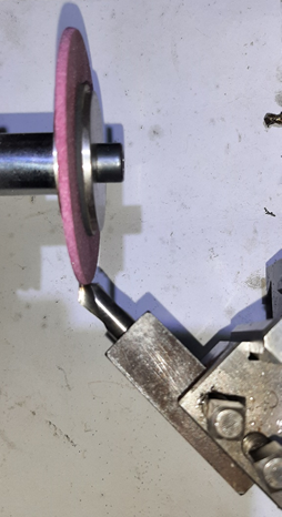

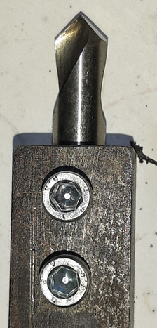

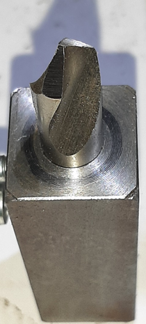

    90 graden verzinker slijpen
    Deze verzinker had iets geleden.
    In de top was een stukje weggebroken.
    90 graden herslijpen.
    Het metaal is 5 of 8% cobalt, dus eigenlijk toolbit.
    De rosa steen is hier goed voor.
    upload_2022-4-1_18-35-47.png upload_2022-4-1_18-36-2.png upload_2022-4-1_18-36-12.png
    De verzinker inspannen in een vierkant blokje.
    De in hoogte verstelbare beitelhouder 45 graden zetten.
    Slijphoek bepalen, hoogte van de verzinker op de ronding van de steen instellen.
    Beschadiging in een paar gangen wegslijpen, beide topkanten.
    Dan laatste slijpgang voor een gladde en scherpe verzinker.
    Toerental bij slijpen was 700 t/pm.
    Weer een stukje gereedschap bruikbaar gemaakt.
    En, weer gelijk gebruikt.

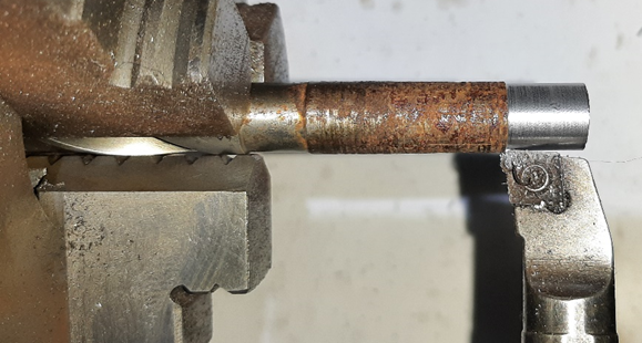

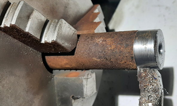

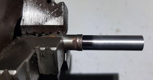

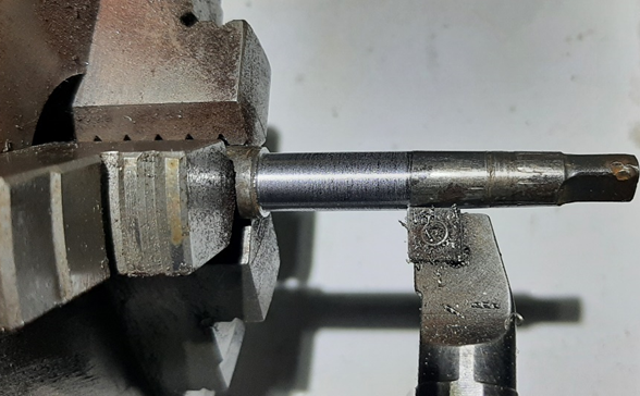

    Boren afdraaien
    Vandaag nieuwe eigenaar van enkele boren geworden.
    Ze hadden nog al wat geleden.
    De schacht was vermorzeld door slecht inspannen.
    En enkele hadden een morse conus 1.
    Morse conus 1 boren slijp ik om naar cilindrische schacht of geef ze weg.
    Morse conus boren beginnen bij mij bij conus 2.
    Bij de rechtse boor is goed te zien aan het glanzende deel waar de harde boor begint.
    De draaiende drieklauw werkt als een afzuiging en trekt al het roest en stof aan.
    Die gaan we straks goed schoonmaken.
    Het laatste stukje conus wordt nog weggezaagd.
    De boren zelf zijn het waard, zijn van goede kwaliteit.
    Nu nog netjes herslijpen dan zijn ze bruikbaar.
    Ik ben een hergebruiker.
    Willum

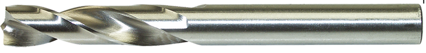

    Nog een mogelijkheid,
    De puntlasboor, dit is een zelfcentrerende boor voor een vlakke boden.
    Het is altijd een korte boor, dus zeer stabiel.
    Foto, W.W.W.xxxxx
    Een van de varianten op de zelfcentrerende houtspiraalboor.
    Deze houtspiraalboren bestaan in pudding kwaliteit die voor hout vaak prima is.
    De houtspiraalboren bestaan ook in hss kwaliteit. Zachtere metalen zijn hier zeker mee te boren.
    Voorstel,
    eerst het potgat boren met de puntlasboor dan in een tweede stap doorboren met de gewenste boor maat.

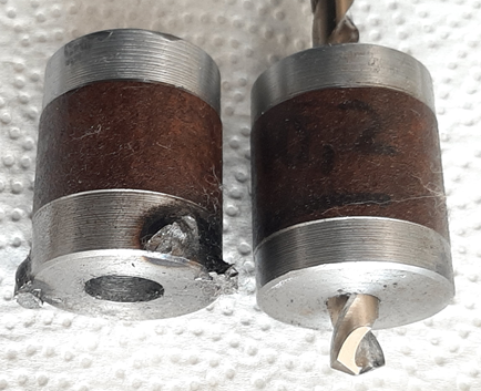

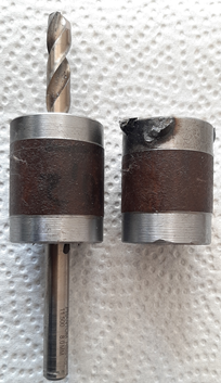

    Recht boren.
    Een typisch recht boor hulpmiddel.
    Een boorbus om gaten recht in een materiaal te maken.
    De boor word gedwongen op haar plek te blijven door de bus.
    Is de dwang erg groot zal de bus slijten/uitvreten.
    upload_2022-4-3_12-12-52.png upload_2022-4-3_12-13-2.png upload_2022-4-3_12-13-12.png
    Willum
    JeroenDorr, Potter en Jan Walpot vinden dit leuk.

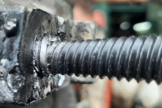

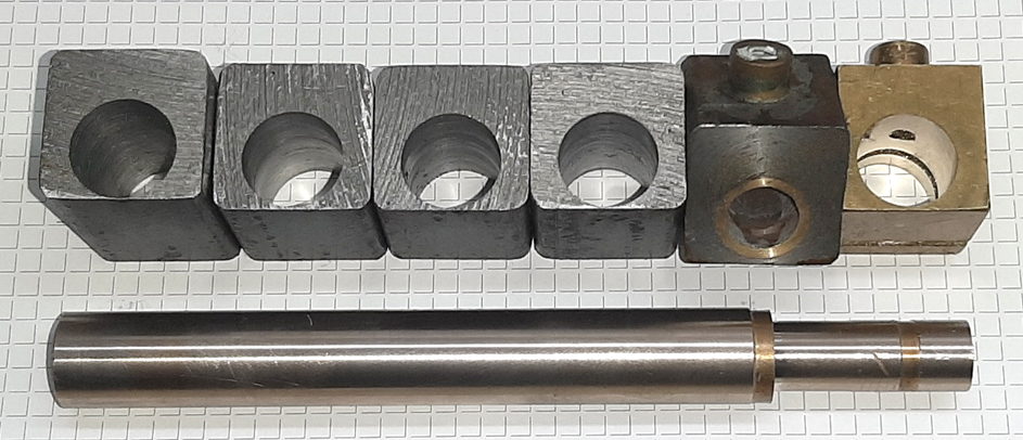

    Mee neem moer dwars support draaibank.
    Toch maar even tijd gezocht en genomen om verder te gaan met het maken van de nieuwe moeren.
    3 Foto's © w.p. 4-2022
    Vier stalen moeren gemaakt waarin een bronzen draadbus komt.
    Dan is er nog een die alleen nog schroefdraad moet krijgen.
    De rechtse, de originele messing moer krijgt ook een nieuwe draadbus aan haar broek.
    Het bronzen lagerbrons heeft al de busmaat en past in de boring van de stalen moeren.
    Later weer verder...

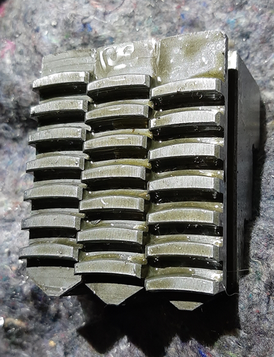

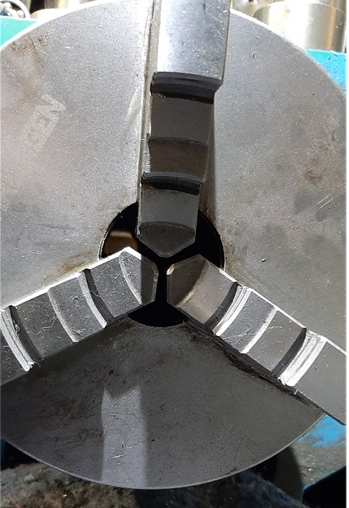

    Bekken in de klauw wisselen.
    Ik had buitenbekken nodig in plaats van de meestgebruikte binnenbekken.
    Binnenbekken eruit, alles schoongemaakt.
    Buitenbekken schoongemaakt in de olie gezet en op volgorde gelegd.
    Klauwplaat inwendig schoongemaakt.
    Meeneemplaat in de klauw goed gezet, linkse foto.
    En de bekken in volgorde gelegd, middelste foto..
    upload_2022-4-4_18-5-27.png upload_2022-4-4_18-5-36.png upload_2022-4-4_18-5-55.png
    Op de linkse foto in de bovenste groef (rechts) is de meeneemlip nog net te zien.
    Op de middelste foto neem ik eerst de rechtse klauw.
    En draai deze vast met de klauwplaatsleutel, hierna gaat de klauwplaat met de hand een standje naar achteren.
    Dan is de middelste klauw aan de beurt.
    En als laatste de linkse klauw.
    Rechts het resultaat.
    Fluitje van niks.

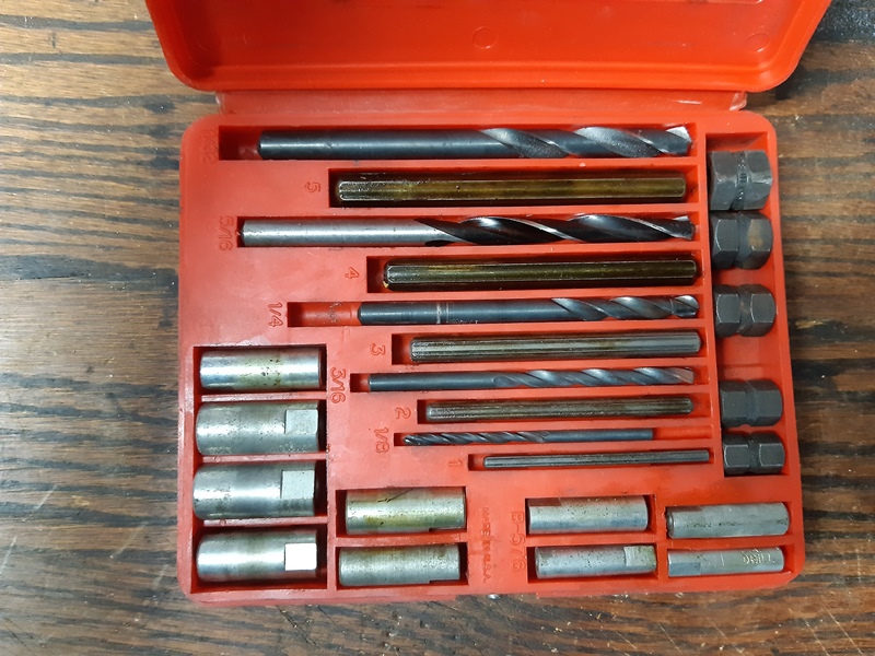

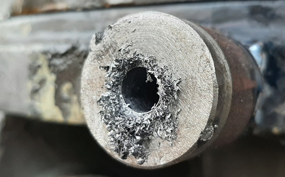

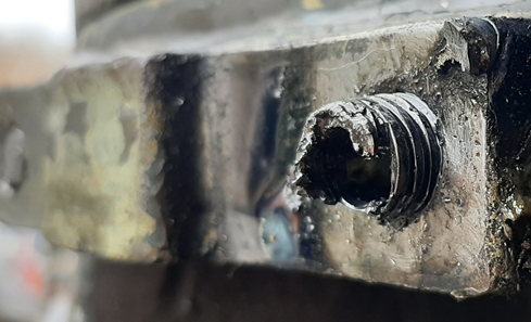

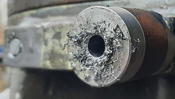

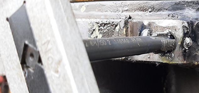

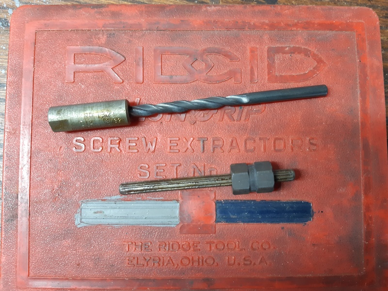

    Boutje afgebroken
    Gebruik van linkse tappen
    Nog een keer dan.
    5 bouten (sterkte 12.9) waren afgebroken.
    Nu ken ik drie soorten breuk,
    Aan de rand van het materiaal,
    In het draadgat,
    Uitstekend uit het draadgat.
    Hier waren alle bouten aan de rand van het materiaal afgebroken.
    Boorbussen gemaakt en gecentreerd op de omgeving van de gebroken bout gelast.
    Door de boring van de bus midden in de bout een gat geboord.
    Boorbus weghalen en de linkse tap in de boring draaien.
    Het tapeind komt dan langzaam uit het draadgat naar buiten.
    4 Foto's © w.p. 4-2022
    Het maakt niet uit welk metaal dat het is, de werkwijze is meestal hetzelfde.
    Dit soort karweitjes moet altijd in rust en met beleid gedaan worden.
    Breekt de boor, breekt de linkse tap, breekt de tap om de schroefdraad op te schonen, dan ben je verder van huis.
    Deze keer had ik een setje linkse tappen van de GAMMA.
    Dit waren allemaal blinde gaten, en dat maakt het niet echt gemakkelijker.
    Bij aan de rand van het materiaal afgebroken bouten gebruik ik boorbussen.
    Bij breuk in het draadgat gebruik ik een bout met boring.
    Bij breuk boven het materiaal pak ik een goed grijpende tang
    of ik las een boutje in het verlengde van de gebroken bout aan.
    Linkse tappen bestaan in veel maten, te koop in kleine of grotere sets.
    Inzet bereik is ca. M3- M30.
    Als vuistregel voor het boorgat hou ik aan als voorbeeld M10 breuk 5mm hooguit 6mm centrumboring.
    De boring moet precies in het centrum van de gebroken bout komen zodat de linkse tap overal gelijk vlees heeft.
    Boorkeuze,
    De kwaliteit van de boor hoort bij de kwaliteit tapeind dat ingeboord moet worden.
    Bout 12.0 boren met HSS Co5 of Co8,
    Bout 8.8 boren met HSS of HSS Co5.
    Bout messing met HSS.
    Bout RVS met HSS Co5 of Co8,
    Toerental aanpassen aan metaalsoort en boorgat diameter.
    En niet vergeten, boor flink smeren/koelen.

    Om afgebroken bouten te verwijderen heb ik ooit eens dit setje op de kop kunnen tikken (tweedehands).
    De hulsjes passen over diverse dikten van bouten en de boor (van de goede dikte) van de extractor past daar weer in zodat je ook mooi in het midden boord.
    Nadat je het gat geboord hebt sla je de extractor erin en schuift daar de huls met zeskant overheen, en met een passende sleutel draai je dan de bout eruit.
    Gelukkig nog niet vaak nodig gehad.
    Groet, Ruud.
  14. willum
    willum
    6 jun 2017
    4.733
    noord-limburg
    Linkse tappenset
    Dat is geen goedkoop doosje Ruud.
    Mooi en compleet.
    Sta ik met mijn 5 euro doosje van de GAMMA.
    En gebruiken?
    Liever niet.
    Maar als het niet anders kan?
    Doen.
    Gelukkig komt dit werk in modelbouw niet vaak voor.
    Willum

  15. R Groen
    R Groen
    23 mrt 2014
    1.307
    Elburg
    Als het resultaat maar hetzelfde is toch.
    Groet, Ruud.

  16. willum
    willum
    6 jun 2017
    4.733
    noord-limburg
    Daar gaat het om.
    Nu durf ik dan ook te bekennen dat ik in plaats van een linkse tap een oude vijl heb gebruikt.
    Er was niets anders en de klus moest gedaan worden.
    Het resultaat was hetzelfde, bout eruit.
    Willum
