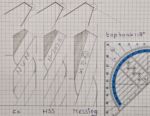

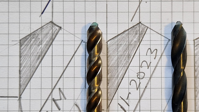

    Metaalboren
    Foto w.p. © 11-2023 © Tophoek bij de drie boren is 118 graden ©.

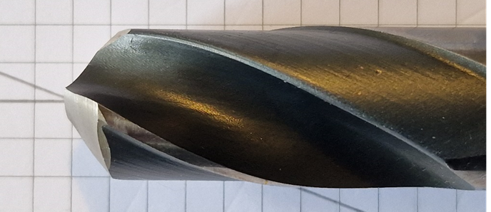

    Op de tekening links:
    Links een Co boor, dit is de scherpste snijhoek.
    Midden een standaard HSS boor met een gemiddelde snijhoek.
    Rechts een messingboor met een stompere snijhoek.
    De streepjes op hoogte links van iedere boor geeft aan waar de spiraal loopt.
    De twee linkse boren hebben een gedrongen spaanafvoer.
    De rechtse heeft een heel lange spaanafvoer.
    De rechtse boor voor messing zal niet snel happen door de snijhoek en de daarbij horende vloeiende lange spaanafvoer groef.

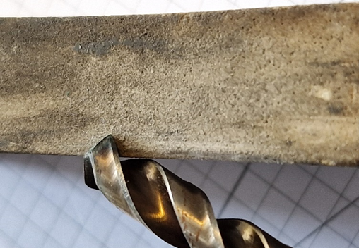

    Foto links, snijhoek van een standaard HSS boor. Deze snijhoek is veel groter dan een metaaldraaibeitel.
    Foto rechts ©, is mijn kobaltboor te scherp haal ik deze soms/zelden zoals op de foto over de rand van een stukje slijpsteen

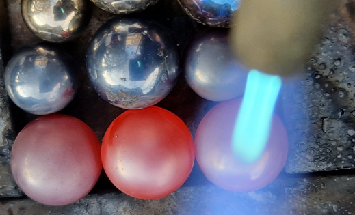

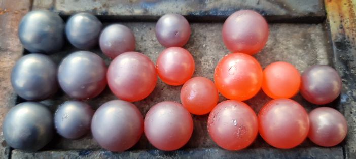

    Ballen gloeien
    Foto's © 11-2023 © voor NVM modelbouwforum ©
    Dit waren kogellager balletjes van hardstaal en rvs 304.
    Door deze uit te gloeien zijn ze zacht geworden en kan ik er een gat in boren en schroefdraad in tappen.

  7. Peter58
    Peter58
    4 nov 2019
    2.837
    Vrouwenparochie
    dat heb ik ook eens geprobeerd met 10mm ballen, niet gelukt :(
    grt peter
    Potter en willum vinden dit leuk.
  8. willum
    willum
    6 jun 2017
    4.733
    noord-limburg
    Dat heb ik ook eens geprobeerd met 10mm ballen, niet gelukt
    Dat is jammer Peter.
    Gewoon nog eens proberen.
    Het lukt mij, dus jouw ook.
    Willum
    Potter vindt dit leuk.

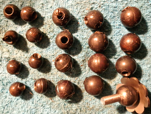

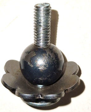

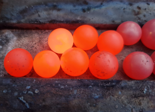

    De ballen
    Foto's 2x w.p. © 12-2023 © voor NVM modelbouwforum ©
    Wat een karwei.
    Alles met beleid ander loopt het spaak.
    Dat gloeien van die kogels, het lijken wel zuurtjes.
    Alle bolletjes die nodig zijn voor dit werk zijn hiermee klaar.
    Kan het project langzaam afgerond worden.
    Rechts onder op de foto een setje, het knopje/kogel en het bloemetje.

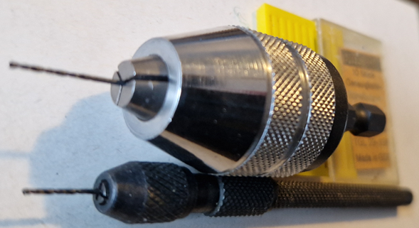

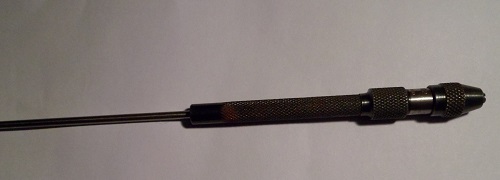

    Vijsjes/Pin vise om een naald, boortje, ruimer te vatten.
    Dit vijsje kan in een bestaande boorkop geplaatst worden.
    Mijn setje kan vatten 1-0,8 mm tot 4,8 mm in vier stappen.
    Deze houdertjes zijn ook handmatig te gebruiken als bijvoorbeeld handboortje.
    Foto w.p. © 12-2023 © voor NVM modelbouwforum © 0,8mm boortje van Werkö
    Het vijsje heeft het voordeel dat je de boor kort kan inspannen, ofwel in de schacht steekt.
    Boorkopjes hebben dit voordeel niet.

  13. Stoompomp
    Stoompomp In Memoriam
    22 jul 2017
    4.646
    HELLEVOETSLUIS
    Ik gebruik het getoonde vijsje, of pennentang, geschikt voor 0,1 tot 1mm.
    Deze pennentang is aan de achterkant hol.
    in de boorkop van de draaibank zet ik een passende pen.
    Ik kan nu de pennenhouder met het boortje schuiven over de pen en met gevoel de drukkracht regelen.
    Je kunt nu heel gecontroleerd boren.

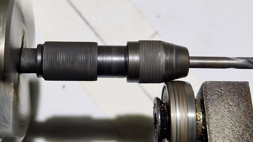

    Dat was snel gebeurt.
    Getest op center precisie met een pen erin laten draaien.
    Mooi knudde, kopje slingerde als een kermis attractie in de rondte.
    Dan maar even forceren totdat de slinger weg is.
    Twee uit een setje van vier hadden ditzelfde probleem.
    Dus het is echt een goede zaak om dit soort testen vooraf het echte werk te doen.
    Hier had ik echt geen 1mm boring mee kunnen doen.
    Zie je dat alles goed komt.

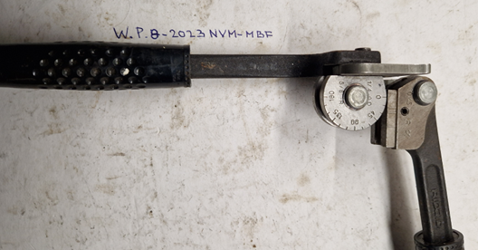

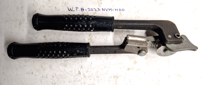

    Buigijzer
    Een van mijn buigijzers de Ridgid zou een voorbeeld kunnen zijn.
    Ik ga deze met een been maken, rechts is de hefboom/buigstang.
    Het andere been (linkse) gaat vervangen worden door een bankschroef bevestiging.
    Zo heb ik een hand vrij voor het te buigen buisje.
    Ik denk dat ik rolletjes maak van messing of van POM.
    De maten zullen zijn 3, 4, 5, 6 mm.
    Foto w.p. 12-2023
    De schuif hier kan evt. ook een rolletje zijn.
    Een rolletje draaien met een mooie halfronde groef.
    Om een schuif te maken heb ik twee mogelijkheden:
    met een bolkopfrees een groef langs frezen in een stukje platstaal.
    Gat boren in de kopse kant van een stukje massief staal of kunststof aansluitend doorzagen.
    Omdat ik al veel buizen en zelfs massief rvs gebogen heb met deze Ridgid vind ik deze een goed uitgangspunt.
