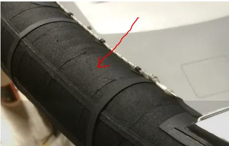

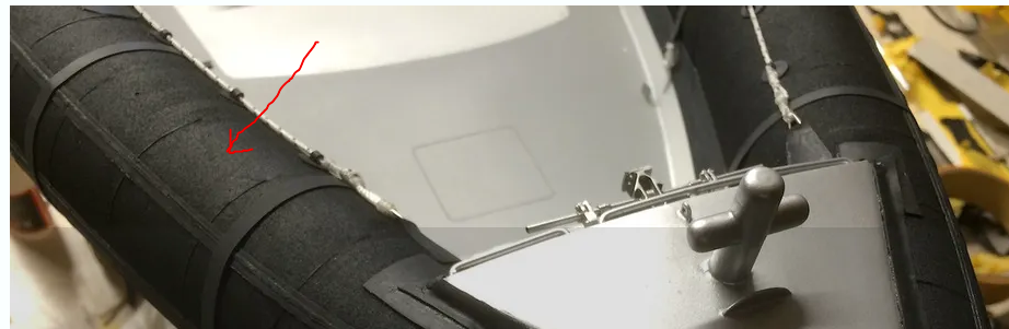

    Hallo Buddy,
    Is dat alleen de romp en het dek voor 350 euro?
    Zit de grondstof voor de slangrand, zie foto, er ook bij?
    Wil je een blauwdruk van de bovenbouw, de reling en de mast meesturen zodat ik deze op schaal kan bouwen?
    Groet Rolf

    238
    Hallo Rolf,
    is alleen de romp en dek incl. Tekeningen.
    De rubberen rand heb ik gemaakt van isolatiebuis wat om verwarmingsbuizen zit en dat heb ik beplakt met zwarte fohm.
    gr. Buddy
