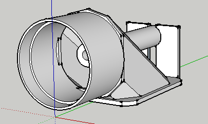

    In het eerste 1:50 model zitten twee 3D geprinte jets, in het tweede model zitten eenvoudige schroeftunnels, beide met 25mm schroeven. Stuurkleppen en keerkleppen met servos wordt lastig, ook door het extra gewicht.
    Omdat de jet nozzles een beetje naar elkaar toe wijzen stuurt de boot in een straal van 3x de bootlengte.
    Achterwaarts is met de jets (nog) geen drukopbouw. Als dat lukt wordt de draaicirkel nog korter.
    De aandrijving van Jan Kraak ziet er perfect uit!
